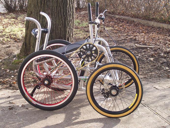

Вставлю пожалуй свои 5 копеек... Потребности понятны, поэтому я бы на месте Джовани склонилась вот к этому варианту концепции:
Но в этой концепции привод мне кажется не совсем продуктивным... Я видоизменила бы его следующим образом.
В приводную ось внедрила бы трещетку, соединяющуюся с хенд-вело-приводом на комфортной для рук высоте.
На фото ниже показана подобная конструкция, но для ног - если его сделать для рук, будет вполне компактно, 4-колесно и скорость будет чуть повыше рычажек...
А диаметр колес чуток изменила бы исходя из российских условий - передние 2х20, задние 2х16 - думаю, в заданные вами размеры ЭТО должно бы вписаться...

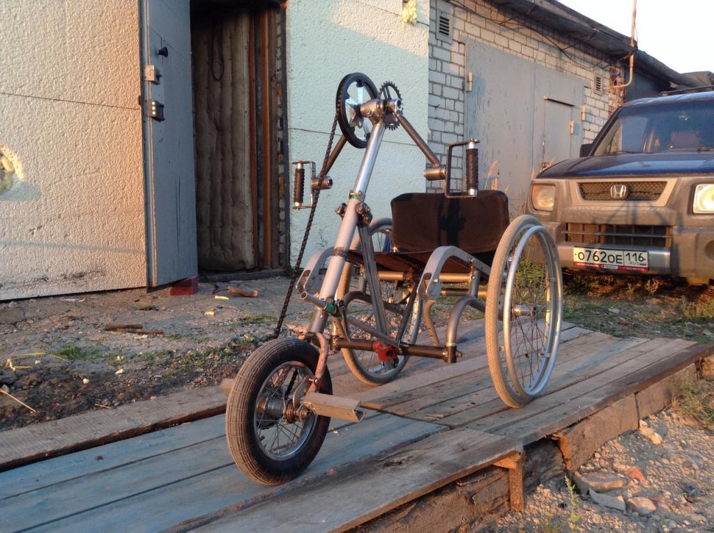

Чтобы заезжать по двухколейному пандусу на коляске с приставкой, приставку нужно вывешивать - эту функцию мы реализовывали:
[youtube]http://www.youtube.com/watch?v=oTT8EaujIcA[/youtube]
Что касается крутизны пандусов, то если есть перила, то можно подняться, я думаю, в отдельных случаях люди поднимаются и без пандусов по лестнице:
[youtube]http://www.youtube.com/watch?v=Pv7iUpXqnxI[/youtube]
По поводу компактности: мы однажды пытались решить эту проблему и сделали приставку с 12" колесом и "лифтовым режимом", что означает, что колесо подтягивалось к коляске так, чтобы коляска поместилась в кабине пассажирского лифта (глубина кабины всего 1100 мм).
Таким образом, я не вижу ограничений на использование классической велоприставки к коляске с указанными мной возможностями для решения твоей задачи.
Таки да. Думая о приставке, первое мгновенье кажется, что ведь это просто, мысль такая - "о.., одно колесо и простой вело привод - элементарно, а начинаешь привязывать к практическому применению, появляются детали где простым решением уже не обойтись.
Например:
Сцепка-конектор, вряд ли универсальное, под разные коляски или свой размер или иное конструктивное исполнение. Опять же, те коляски что дают, не очень крепкие, а если одна, то вообще страшно её так эксплуатировать активно.
Сам схема реализации принципа движетеля, тож как бы вопросы возникают, перед не загружен - практично ли это или только ограниченное применение изначально закладывается, а если сюда для нагрузки МК ставить и акки, то опять таки, как потом это поднимать в вывешанном/трансформированном состоянии или даже по отдельности "колючую,всюду шарнирную" как стороннему поднимать.
А если самому, то поднятый передок, скорее всего при штурме лестницы будет больно встречаться с головой, поскольку при заезде вверх вперёд лицом тело сильно надо наклонять вперёд, для силовой работы.
Или вот если как Ваша реализована, по ходу видно, что перед поднимает с тягом рычага, в горку думаю это не хорошо ехать, ну и например сложно оценить как на практике окажется если с вывешанным передком начать подъём - упрётся колесо прежде, чем сама коляска на пандус въедет?
Или вот ещё, как дверь перед собой открыть, ч/з приставку крайне не сподручно, если вообще удастся.
По хорошему бы, ещё задние колёса возможность была назад сдвигать. Если вот эти вопросы учесть конструктивно, то уже не всё так просто кажется. Короче, не знаю. буду ещё думать.
тоже такого мнения, пока

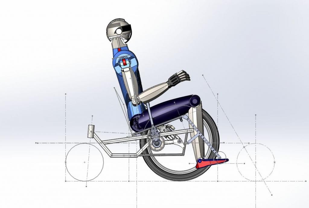

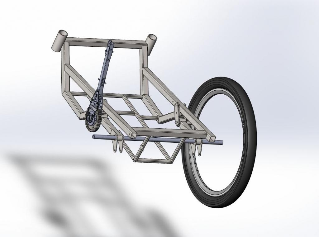

Я как бы тихим сапом, пока прорабатываю вариант 4к колясочной компоновки:
- 2 передних 20-24" -- привод на них или чисто рычаг с храповым механизмом далее ч/з цепь на ведущую звезду колеса (жёстко), там же дисковый тормоз (в одно крепление со звездой).
Или ещё как вариант впрячь в пару к рычагу ещё и ЭД - или на каждый борт по своему коллекторному редукторному (ватт 350-500) или же один бесколекторный 500-750ватт ч/з пром вал опять на храп к рычагам.
Тут пока сложность в понимании электро компонентов - например, если едешь на руках, а привод ЭД жёстко связан и тож вращается, ему не вредно будет. или он вообще будет мешать типа из аз магнитов(извиняюсь за нубство, если что). Колхозным умом понимаю, его бы механически отключать/подключать, но тут тоже сложно. С ремённым приводом решилось бы натяжным роликом, только сложно подобрать компоненты из имеющийся номенклатуры (ремни шкивы). А если цепью, то нужны фривилы.

Вот смотри. Это мой трайк. Я считаю, что сделать компактнее, при сохранении дорожных качеств, уже не возможно.
Уменьшить габариты можно только за счет меньших колес. А это приведет к катастрофическому снижению проходимости.
Еще погляди как реализован вело-электро привод. Считаю, что это оптимальное решение.

Имя: Андрей
интересный "Кентавр" у Дениса Силаньтьева получился. года два назад эксперементировал с двумя "фривилами". получилось крутить, толкать, тянуть и задний ход. видео здесь [youtube]http://www.youtube.com/watch?v=lszDXlQVi3E [/youtube]
может будет полезным.

Denis Silantiev, я и не спорю, что предложенная мной схема проще, приставки. Я указал, с какими трудностями придётся столкнутся и их решение, повлечёт за собой уже существенные доработки самой базы(коляски).
Цель ведь ни сделать, чтоб лишь бы просто и бюджетно было изготовить(и это тоже важно), цель получить универсальное ТС. Деньги не на первом месте(2ом).
отступление: у меня в наличии одна коляска с 2012г(она не подходит) - другую должны были дать ещё 2016(её нет, до сих пор), снова пообещали в течении 2-3мес. жду. может дадут, а может нет.
Предположительно будет "Катаржина -- Крошка-Ру".
На ней есть возможность что нить прицепить, в принципе можно рассматривать как базу.
У вас на приставке колесо 20"? Сколько оно примерно от земли в поднятом состоянии?
Я прикинул, что если ось колеса будет находится в 30см от подножек потребуется поднять не менее чем на 15см. Это если исполнение как в вашем случае. Но при таком раскладе при подъёме по лестнице рычаг или система с педалями(шатунами) будет мешать, т.к находится в рабочей зоне верхней части тела, которое будет наклонено вперёд над бедрами вплоть до колен, вот если выше стакана что нить типа шарнир-колено чтоб согнуть вперёд рычаг/систему. Мне кажется будет очень кстати, трансформировать/вывешивать или пересобирать приставку так, что бы колесо типа как бы ставилось между ног на подножку и система сложенная вперёд дадут необходимое пространство как для силовой работы на лестнице, так и больше пространства перед коляской, например открывать двери. Что скажите?
