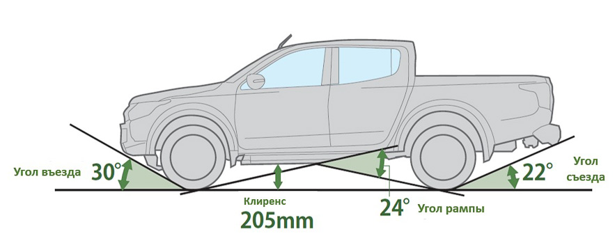

Простите, что вмешиваюсь - а ГЕОМЕТРИЧЕСКАЯ ПРОХОДИМОСТЬ -это как? Что за очередной термин? Я тут еще с флопом и офсетом не разобрался...
это из автомобилестроения.
геометрическая проходимость определяет возможность подъехать к препятствию (угол въезда) переехать препятствие (угол рампы и клиренс) и съехать с препятствия (угол съезда).
у вертикального вела обычно не бывает элементов спереди и сзади поэтому для него можно определить только клиренс и угол рампы. у лигерада или трайка могут быть педали или багажник за пределами базы и тогда в принципе эти элементы тоже могут повлиять на проходимость.
в сообщении 40 Сергей опубликовал фото лигерада с колесами заклинившими от грязи между колесом и рамой. вполне логично на мой взгляд добавить к геометрической проходимости вело техники ширину вилки. комья грязи по достижению какой то величины начнут сами отваливаться от колеса главное чтобы можно было поместить такой ширины колесо в вилке и у пилота хватило бы сил проворачивать такой комок грязи.

Ну и возможность лучшего контроля поведения двухколёсника при проезде препятствий - тоже заслуга геометрии.
Ну и сама проходимость: если рассматривать не отвесные бордюры, а грунтовку, так, как перед ращгружен, для заезда переднего колеса на бугры требуется меньше усилий.
Кататься на Ринцлере вне дорог прикольно: но я стараюсь этим не увлекаться, чтобы не порвать нежную заднюю покрышку.
