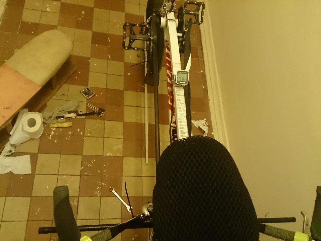

Лигерад получил СТАЛЬНУЮ тягу!!! :o :bow-blue:
Слава Богу, что курганцы приняли во внимание моё пожелание, сделав этот ответственный элемент управления более надёжным.
При помощи уголка, прикреплённого к колесу кабельными стяжками и старой тяги вставленной поперёк руля, равняясь на плитки пола коридора постарался выставить положение аватара как можно более точно.
Тяга, пришедшая мне нелюбимой LT компанией Деловые Линии, оказалась не только по настоящему прочной, но и очень красиво покрашенной.
Ну, Ринцлер - он и есть Ринцлер: чувство прекрасного создателям не чуждо. :)
Что стоит отметить, похоже я выяснил причину повышенного износа проушин тяги!
Дело было очевидно в отклонении их в продольной оси.
Теперь, похоже спозиционировал их грамотно: тут нужен такой же подход, что и при центровке калиппера тормоза. Сначала туго затягиваешь в верном положении, а потом уже контришь гайки.
В общем, есть надежда, что износ будет заморожен на действующем уровне.
Пока занимался с тягой, цепь долго варилась в парафине. 8)
Совершил пробную 3,5км поездку на ночь с новой тягой. Лигер управляется классно!
А более чётко отцентрованный руль позволяет с большим комфортом совершать силовую работу.
Что ж. Лигерад готов к запланированной завтрашней скоростной езде. Спасибо славным курганцам!!!
