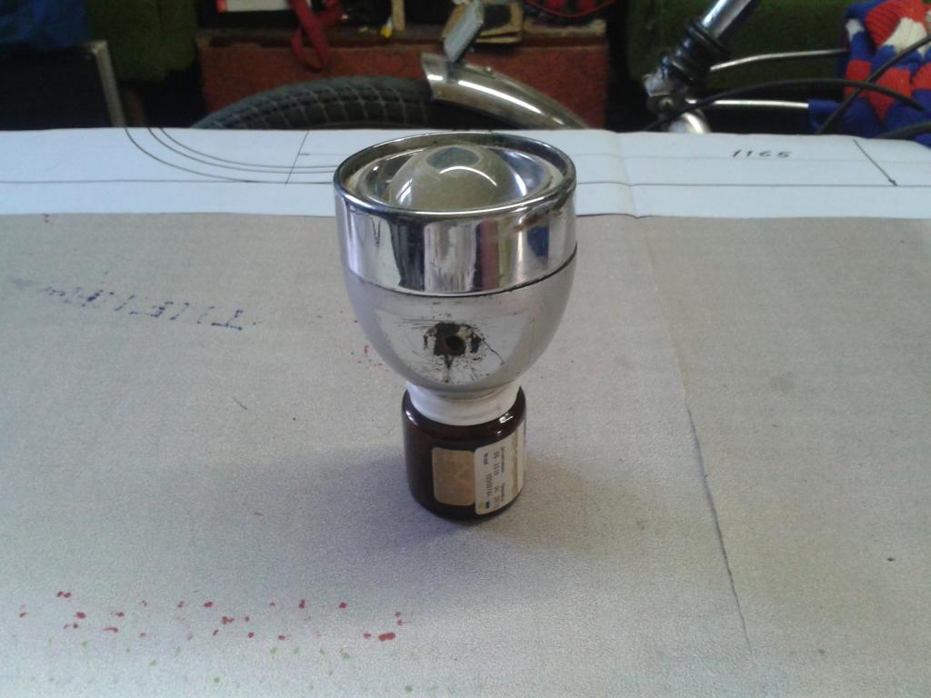

У меня автопрожектор, он линзовый, тяжёлый, на сгоревшей галогенке (?),
по величине велосипедной фары. Не смог запустить на светодиоде из-за арматуры. Найду, покажу позже. Проблема, помню, из-за фокуса. Там было параболическое зеркало, теперь серебрянка.

Добавлено через 54 минуты 57 секунд:
Арматуру не нашёл. Габарит Ф 70х75.
Комментарий к файлу: Фара прожектор.
