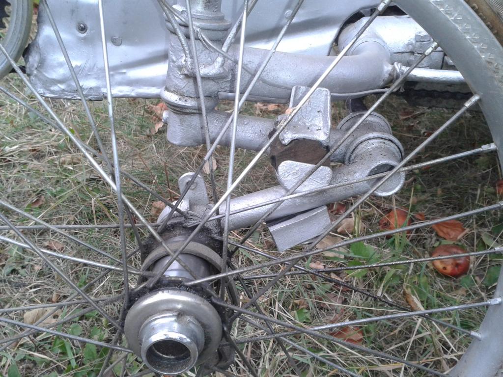

Ещё пример. Друг поставил пористую резину. Ход все аж 60 мм, достаёт до щитков (?).

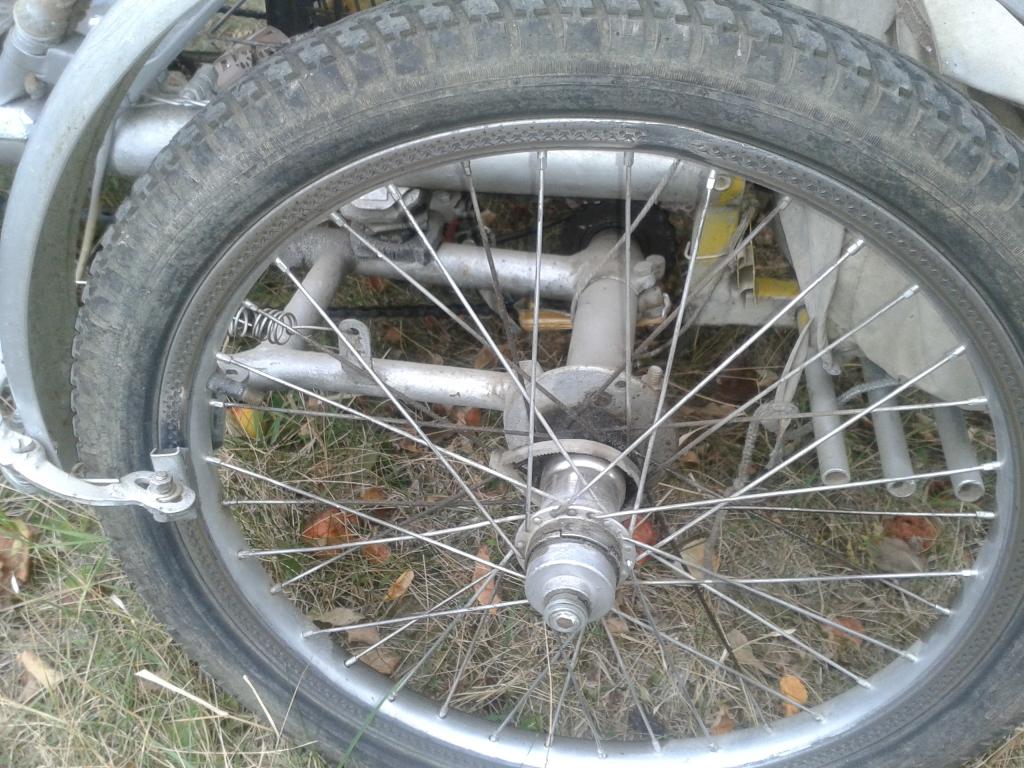

Задняя подвеска- рамной конструкции, вместо рычага. Ошибка конструктора. Задние колёса уже не параллельны. Автор утверждает, что прогнулась балка (?).
Комментарий к файлу: Передняя подвеска.
Комментарий к файлу: Задняя подвеска
