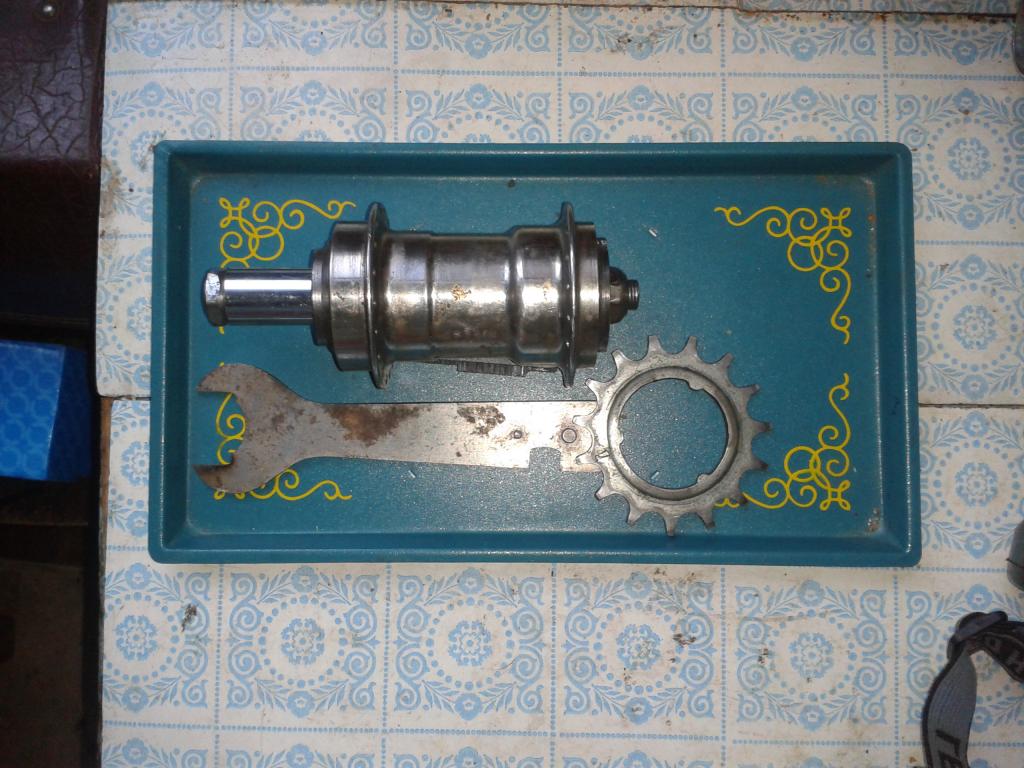

Подарок Флюру: консольная втулка из ступицы ХВЗ.
Действующий образец (15.09.17):
1. Обрезаны два конуса (на "болгарке") для видового соотношения.
2. Обрезана ось со стороны "квадрата" на 17 мм.
3. Продлена резьба М10х1 на 15 мм с противоположной стороны за счёт резьбы М11х1.
4. Правый конус имеет впрессовану бонку М10х1 (из гайки) Ф15х7.
5. Показан импровизированный ключ для регулировки зазоров (удержание правого конуса).
Добавлено через 4 минуты 3 секунды:
Образец:
Комментарий к файлу: Консольная втулка+импровизированный ключ на базе ведомой звёздочки.
За это сообщение автора Mazur4ak поблагодарил: myratov (Пт сен 15 2017 12:05)

Образец:
Если не трудно, покажите, как этот образец крепится к раме транспортного средства.
"Передняя подвеска трайка", пост №36. По позже покажу и расскажу про внутреннюю начинку.

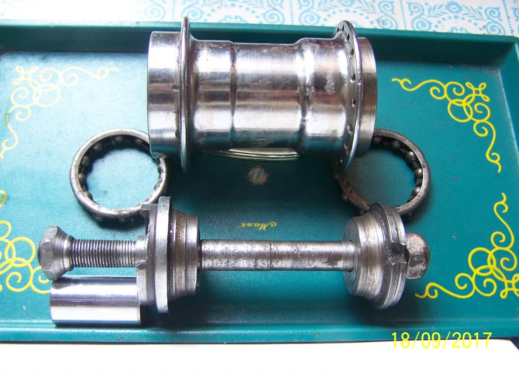

На фото: ступица, два вело подшипника, обрезанная ось с обрезанными конусами (в правом запрессована или вклеена бонка).
Слева на оси две гайки под 45*и заготовка- кусок подседельной трубы от "Школьника".
Добавлено через 7 минут 29 секунд:
Фото вдогонку:

Номер сообщения:#54  Непрочитанное сообщениеДобавлено: Пн сен 18 2017 12:53
Фото вдогонку.
Добавлено через 2 минуты 46 секунд:
В студию:
Комментарий к файлу: Внутренняя начинка.

Начинка понятна. Какую функциональную нагрузку несет втулка слева?
 Заголовок сообщения: Re: Консольное крепление колес на обычных втулках(ступицах)
Номер сообщения:#56  Непрочитанное сообщениеДобавлено: Пн сен 18 2017 13:08
Сборка по фото: скручивается правый конус (по бонке) и контр. гайка. Впихивается вся начинка, закручивается правый конус и контрится гайкой. Ими же регулируется зазор.
Добавлено через 4 минуты 15 секунд:
К ней приваривается узел поворота (крепление на конуса гаек). Я уже об этом Вам сообщал раньше.
