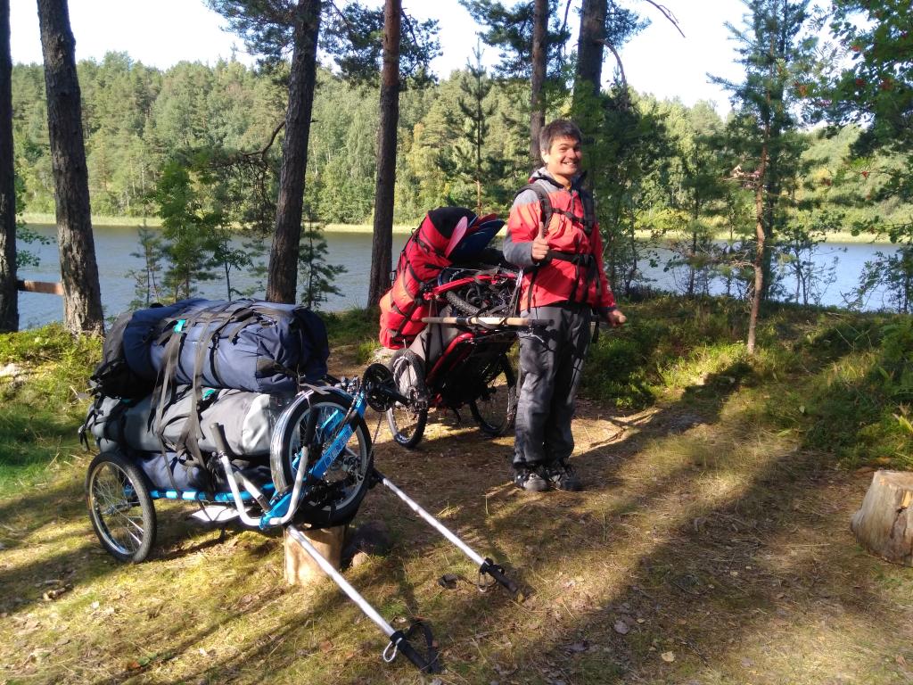

Почти год назад к нам обратился клиент – заядлый турист – по имени Борис. Борис любит путешествовать на байдарке и у Бориса есть мечта – добираться до воды с полным снаряжением своим ходом, а потом сходить в любой точке на сушу и точно так же своим ходом добираться до общественного транспорта или до дома. Здесь стоит пояснить, что полное снаряжение для автономного байдарочного похода до 30 дней означает следующее:
- каркасно-надувная байдарка «Ладога-2» в одноместном варианте - 30 кг
- еда и снаряжение (палатка, спальник и т.д.) – 30-40 кг
Итого до 70 кг груза нужно как-то тащить на себе. Сами понимаете, нести такое на спине если можно, то недолго и недалеко. Вопрос можно решить с помощью тележки - так называемой трекинговой тележки, которая позволяет туристу практически не чувствовать тяжести груза.
Вот только если расстояние, которое нужно преодолеть, значительно, а на пути преобладает хорошее дорожное покрытие, то почему бы не добавить тележке еще одно колесо и педальный привод? Так рассуждал Борис и в поисках чего-то подходящего под свои рассуждения набрел на мою страничку в ВКонтакте, где и нашел нечто похожее – веломобиль Денди.
Когда Борис обратился к нам со своими, как ему казалось, безумными мыслями, то мы сразу поняли, что реализовать его идеи с помощью наших наработок вполне реально. Борис, однако, сразу же отметил, что хочет видеть в своем веломобиле-трансформере колеса 26 дюймов. Кроме прочих требований в ТЗ значилось место под байдарку в упакованном виде размером 450х350х1200 мм и платформа для двух баулов со снаряжением размерами 350х350х900 мм, причем под баулы необходимо было организовать именно отдельную багажную платформу, поскольку складывать тяжелые сумки на байдарку чревато повреждением элементов каркаса судна. Согласно легенде тележка должна была проходить в дверные проемы зданий и поездов. Это означало, что максимально допустимая габаритная ширина тележки с колесами должна составлять 700 мм. К слову, такую же ширину имеет дверной проем пассажирского лифта. Поскольку для езды в режиме веломобиля колею желательно иметь пошире, то необходимо было сконструировать механизм изменения колеи и при этом сохранить подвеску.
Борис сразу предложил дать веломобилю имя «Бурлак».

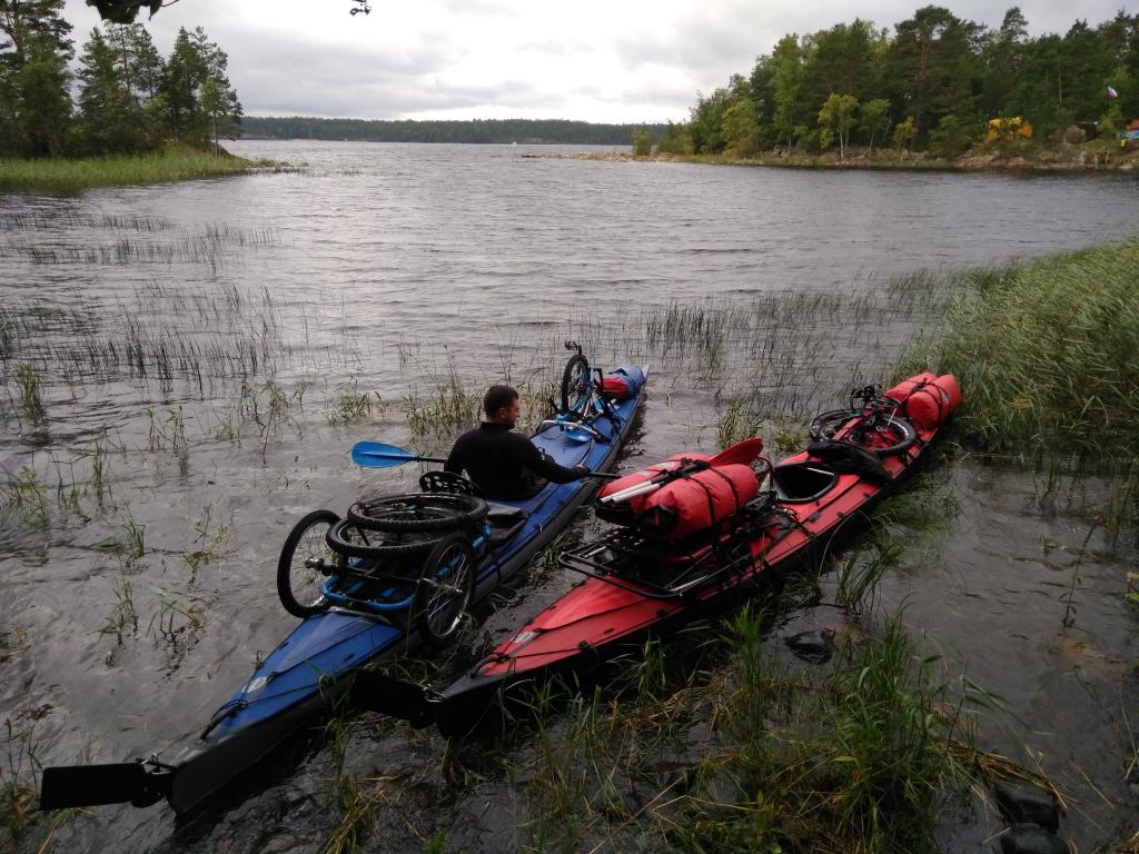

Дальше последовали месяцы работы, а когда веломобиль был готов, Борис предложил мне испытать получившееся изделие вместе с ним в Карелии в байдарочном походе по Ладожскому озеру. Сценарий похода планировался таким: доезжаем на машине до побережья Ладоги, собираем байдарки и грузим веломобили на них. Следуем по Ладоге, насколько возможно далеко, складываем байдарки и превратив веломобили в тележки идем пешком некоторую часть маршрута до хорошей дороги, затем превращаем тележки в веломобили и едем на них до Приозерска, где оставили машину. Для меня это предложение было заманчивым, ведь я никогда не был в Карелии и никогда не ходил на байдарках. Кроме того, чувство ответственности за результат нашего труда, подталкивал ответить на это предложение согласием. Но ведь Бурлак был построен только один, на чем я потащу еще одну байдарку и снаряжение? Выход оставался только один: в срочном порядке для себя нужно тоже было построить Бурлака. Но 26 дюймовое колесо не подходит мне в качестве переднего – я не достаю ногами до педалей в такой конфигурации, поэтому был взят готовый передний блок с 20 дюймовым колесом от веломобиля жены, а задняя часть сделана по образу и подобию таковой Бурлака Бориса, но с упрощениями: отсутствует верхняя грузовая платформа, нет подвески, нет задних тормозов, колеса все 20 дюймов.

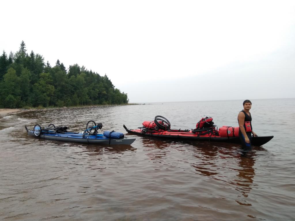

Сам поход по воде был просто потрясающим, я прочувствовал все возможности судна, которое позволяет зайти в такие места, куда по суше добраться невозможно, не говоря уже об островах, куда только по воде, понятное дело. Ладога встретила нас разноплановой погодой: в первый день был небольшой дождик, затем ясно, облачно, затем ветрено, из-за чего на открытой воде начались серьезные такие волнения и мы решили уходить шхерами вглубь материка. Итого на воде мы пробыли 5 дней. Это были 5 дней наедине с природой, никаких населенных пунктов поблизости, никакой возможности пополнить запасы продовольствия, если понадобится.
Надо сказать, что веломобили в саму байдарку не помещаются, поэтому мы водрузили их на палубу: задняя часть – сзади, передняя – спереди, остальная мелочевка вроде ручек отлично поместилась внутрь между гермомешками со снаряжением.
Такой способ загрузки байдарки не влияет на ее остойчивость, поскольку внутрь байдарки было помещено достаточно много тяжелого снаряжения, и незначительно увеличивают парусность, поскольку рамы и колеса достаточно плоские.
После того как мы сошли на землю началось настоящее испытание для наших Бурлаков.

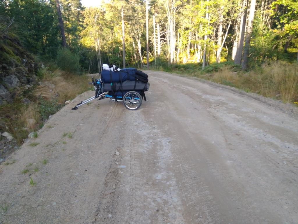

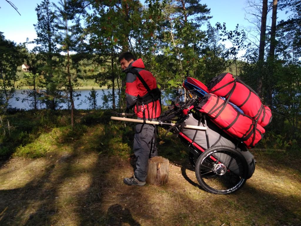

В первый день на суше мы, нагрузив наши Бурлаки-тележки байдарками и скарбом, двинулись вглубь большой земли в сторону деревни Терву пешком аки рикши. Грунтовые дороги в тех местах имеют гравийно-галечное покрытие и серьезный перепад высот – до 90 метров в высоту на 300 метров по горизонтали (то есть уклон порядка 30%), а потому в подъемы иногда тележки пришлось завозить пользуясь помощью товарища. Хорошо, что у тележки Бориса есть тормоза, и можно было остановиться и передохнуть, а мою тележку приходилось заталкивать на вершину с первой попытки. В этот день было пройдено порядка 7 км. Тележки не нагружали спину, а путь по горизонтальной поверхности давался так, как будто вы не тащите за собой груз весом под 100 кг (ведь кроме веса байдарки и снаряжения нужно есть еще вес самого веломобиля, который составил 25 кг у меня и 35 кг у Бориса).
Отмечу, что я намеренно упростил свой веломобиль, для того чтобы наш тест показал все преимущества и недостатки самой полной комплектации и самой простой. Как вы понимаете, первый же день выявил, что тормоза на задних колесах в режиме тележки – крайне необходимая вещь, нужны они не столько не подъемах, чтобы передохнуть на пути вверх, сколько на спусках чтобы 100-килограмовая телега не переехала своего хозяина.

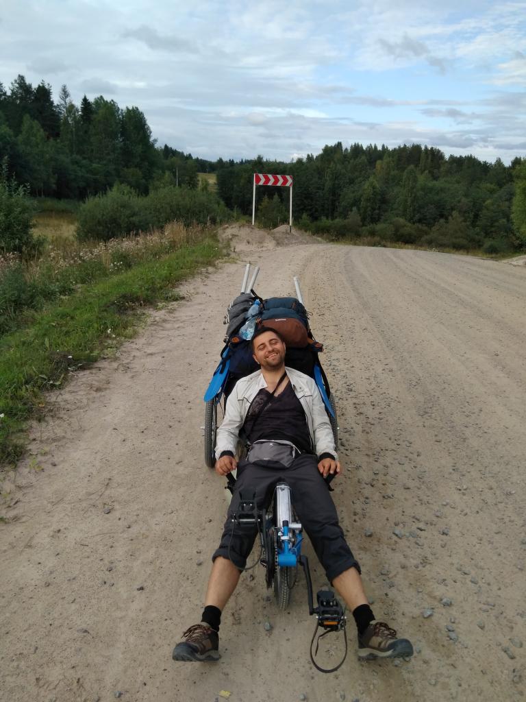

До Приозерска нам оставалось 60 км и мы решили пройти их, преобразовав тележки в веломобили. Такое преобразование включает в себя:
• выдвижение «хвоста» и сдвиг упаковки с байдаркой назад на полметра (10 сек),
• уборку блока с ручками (5 сек),
• перевод верхней платформы в положение «езда», то есть откидывание ее назад на шарнирах стоек (10 сек),
• подсоединение переднего блока и установку руля (10 сек),
• перенос тормозного рычага (5 сек),
• установку сиденья (10 сек)
То есть преобразование легко укладывается в одну минуту. Это на полной комплектации, то есть на Бурлаке Бориса, в моем же случае нужно потратить время на полную переукладку всего скарба, потому что второй платформы для груза нет, а значит нужно сначала отвязать все, что лежит на единственной грузовой площадке, сдвинуть назад и снова закрепить. Причем в моем варианте нижний уровень занимал самый тяжелый баул с продуктами, поверх него закреплялась упаковка с байдаркой и над ней баул с мягкими и нетяжелыми вещами. Дополнительной трудностью было то, что упаковки не хотят быть плоскими и норовят свалиться набок на косогорах, а значит крепить их нужно было как следует. Самое интересное, что на Бурлаке Бориса упаковка с байдаркой вообще не была закреплена, она просто лежала, и ей некуда было деваться: спереди ее ограничивало кресло, сзади – хвост, по бокам – стойки верхней платформы. Таким образом необходимость дополнительной грузовой платформы сказалась в полной мере.

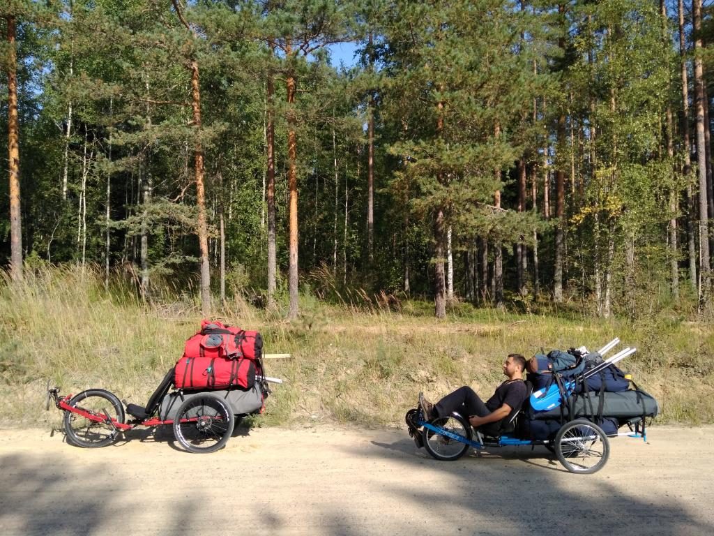

Итак, мы тронулись в путь по гравийной «грунтовке» с жутким набором высот. На спусках мне было не разогнаться: из-за отсутствия задней подвески на кочках весь веломобиль качало из стороны в сторону, а 20-дюймовые колеса не хотели проскакивать небольшие ямки, в то время как 26-дюймовые колеса Бурлака Бориса, да еще имеющие подвеску, практически не замечали рельефности покрытия. Но была у нас и общая проблема: дорога часто имела поперечный уклон, причем обычно вправо, причем довольно значительный. С учетом высоко расположенного центра тяжести повозки можно было и опрокинуться, поэтому мы старались выезжать на встречную обочину в таких местах, благо автомобилей на дороге встречалось крайне мало. В такие моменты я представлял как бы я мчался здесь на двухколесном лигераде с полной подвеской, правда загрузить 70 кг скарба на лигерад было бы невозможно, кроме того, наличие статической устойчивости у трехколесного экипажа позволяла при заезде в подъем двигаться на скоростях близким к нулевым и даже останавливаться для того, чтобы передохнуть, на двухколеснике же в таких условиях приходилось бы заниматься эквилибристикой, а уж троганье в горку точно превращалось бы в пытку. В нашем случае, скажу честно, были подъемы с уклоном более 10%, когда переднее колесо начинало проскальзывать по сыпучему покрытию, и веломобиль никуда не двигался, тогда второй человек оставлял свой веломобиль внизу и подталкивал товарища до верха.
Объясняется такой эффект просто: из-за довольно высоко расположенного груза, на подъеме вектор силы тяжести, всегда сохраняющий вертикальное положение, оказывался проходящим ближе к задней оси, в результате чего переднее колесо разгружалось, что в свою очередь уменьшало силу трения переднего колеса (как известно, сила трения зависит только от двух переменных: коэффициента трения и силы реакции опоры, так вот поскольку коэффициент трения оставался постоянным для нашей пары – покрышки колеса и гравийного покрытия, а сила реакции опоры уменьшалась с разгрузкой переднего колеса, то уменьшалась и сила трения переднего колеса в отношении дорожного покрытия). Таким образом выяснилось, что есть необходимость задние колеса отодвинуть назад для того, чтобы сместить центр тяжести чуть ближе к переднему колесу. Насколько именно – зависит от таких факторов как габариты и вес груза, а также веса самого ездока, ведь если груз легкий или веломобиль вообще не везет никакого груза, то центр тяжести будет смещен вперед, что хорошо для того чтобы заезжать в горки, но плохо по отношению к устойчивости на опрокидывание. Скорее всего, задний мост нужно сделать подвижным, чтобы пользователь сам выбирал его положение исходя из конкретных условий эксплуатации.

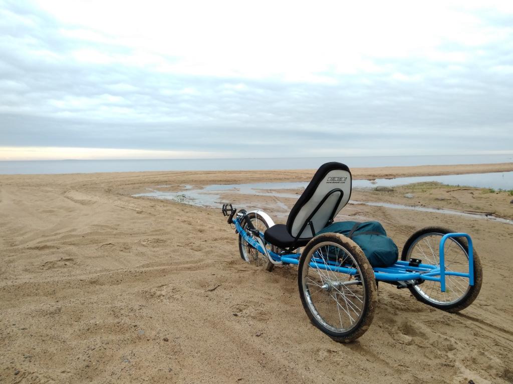

К концу второго дня на суше и первого дня в режиме веломобилей мы выбрались с грунтовки на асфальтовую трассу и погнали. Рельеф уже не был таким убийственным, подъемы и спуски были длинными, но пологими. Наконец-то я мог разогнаться и на своем Бурлаке – отсутствие подвески никак не сказывалось. В этот день было пройдено 30 км. На следующий день нам оставалось преодолеть еще 30 км по, как нам казалось, отличной асфальтовой трассе, но реальность внесла свои коррективы: трасса закончилась через 6 км и вновь превратилась в грунтовку, только теперь из-за гораздо большего трафика, чем на вчерашней дороге, она была куда более плохого качества, с ямами, наполненными водой (в этот день шел дождь). Здесь я опять заскучал по подвеске и колесам большего размера. На этот раз рельеф позволял забираться в подъемы без помощи товарища. Грунтовка, однако, вскоре кончилась и вновь уступила место асфальтовому покрытию, которое проводило нас до Приозерска, правда дорога была узкой, петляющей, со значительным перепадом высот и большим количеством грузовиков, перевозящих гранит, который добывают здесь же неподалеку в поселке Кузнечное. Тем не менее, к концу дня мы-таки добрались до Приозерска, сложили веломобили и снаряжение в машину и тронулись в обратный путь.
Таким образом, была доказана состоятельность идеи использования веломобиля-трансформера в качестве транспорта «последней мили» для байдарочных походов. Он медленно, но вез нас по любым дорогам и довез до пункта назначения. Конечно, впереди нас ждет работа по улучшению конструкции, однако уже и в таком виде она абсолютно работоспособна. Стоит отметить, что за весь путь ни одна деталь не вышла из строя, а ведь длительных испытаний веломобилей с такой нагрузкой перед походом не проводилось.

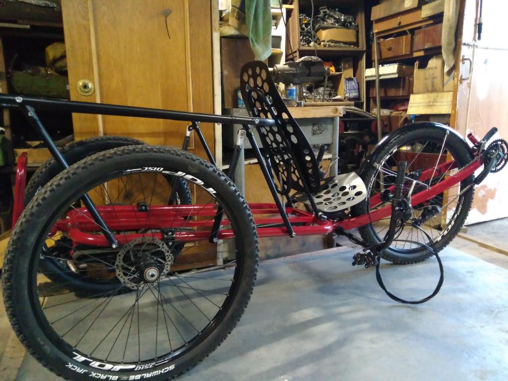

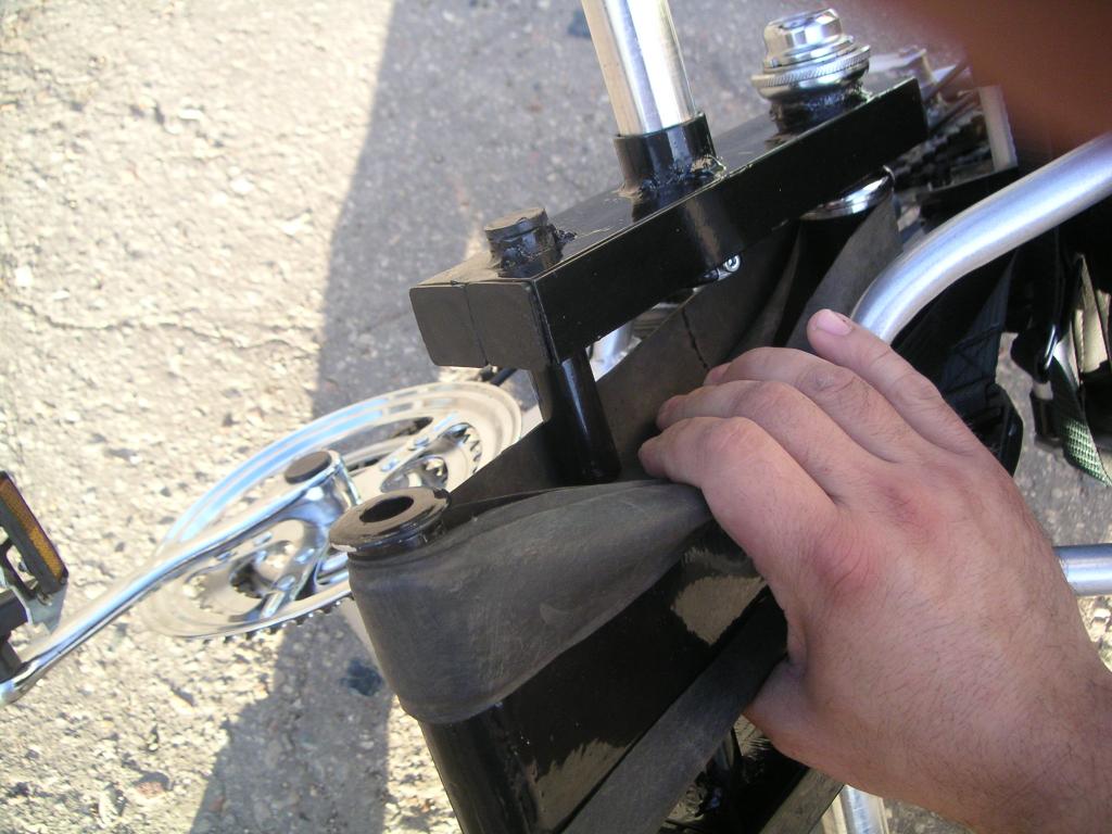

А как устроена задняя подвеска? Интересно очень.

Я подозреваю- подвеска на резиновых кольцах- Денеди классик.

Упряж изготовлена по заказу в СПБ, если Бурлак пойдет в серию, то будет предлагаться в комплекте, поскольку без нее, тележку тащить очень тяжело в руках. Прикол упряжи - точнее ее называть "разгрузкой" - в том, что вес телеги распределяется между поясом и плечами, руками держать ручки необязательно, а отстегнуться от телеги можно с помощью двух карабинов (здесь желательно иметь более быстродействующие крепежи, конечно). Кроме того есть две нижних стропы, проходящих между ногами, которые не позволяют разгрузке сняться с пользователя, если телега вдруг будет опрокидываться назад. Разгрузка годится в том числе для таскания саней со снаряжением в лыжном туризме.
Я подозреваю- подвеска на резиновых кольцах - Денеди классик.
Все верно. Вот фото этой подвески от Денди Туриста.
Подробные фото узлов Бурлака будут позже, никаких секретов не держим.

Капитальный труд, звёздное решение: грузовик-тачка-трансформер. Блеск. Год рождения и сколько времени и какой коллектив участвовал.
Не всё я успел прочитать. Денис-гениально. Давно такого не было.
Пожелание, если без груза, перекидной задний мост- сокращение базы. Дискутировалась тема год на зад.
Так что грузовичок для всех.
 Заголовок сообщения: Re: Бурлаки на... Ладоге
Номер сообщения:#17  Непрочитанное сообщениеДобавлено: Пн сен 18 2017 13:40
Я возил 50кг на заднем багажнике обычного дорожного велосипеда. Удовольствия конечно мало, но ездить вполне можно. А если это получается на серийной "Украине" без всяких доработок, то уж на специализированном двухколесном "Бурлаке" - тем более должно получиться.
Номер сообщения:#18  Непрочитанное сообщениеДобавлено: Пн сен 18 2017 13:44
Спасибо, Владимир Арсентьевич!
Сокращение базы без груза необходимо - это да. В текущем варианте Бурлака "26 дюймов" без каких-либо доработок оно может быть выполнено переворотом маятников подвески - это позволяет сократить базу на 160 мм. На синем Бурлаке база изменяется путем передвижения моста (на раме он закреплен двумя хомутами). Но мне интересен вариант, позволяющий базу настраивать в больших пределах под конкретные условия и в будущем он будет реализован, я надеюсь.
Собственно, у синего Бурлака как и у нашего хендбайка Кентавр-3 есть подвеска с шарниром на переднем крае О-образной задней рамы, на этом фото видно:
То есть это зависимая задняя подвеска с очень длинными рычагами. Эффективность ее для отрабатывания неровностей дороги низка, поскольку неподрессоренная масса велика, а маятники имеют большую длину, то есть подвеска очень инертна, а если на веломобиле находится значительный груз, то подвеска работать перестает. Но она так органично вписалась в схему веломобиля, что мы не хотим от нее пока отказываться и рассматриваем скорее как защиту рамы от перегрузок, чем как собственно подвеску.
Покажите.
Добавлено через 5 минут 43 секунды:
По этой конструкции я раньше писал не очень-то хорошо. Можно её скинуть сюда повторно. Если что.
Ну кто тут не возил на багажнике товарища или девушку? Вопрос не столько в весе, сколько в габаритах груза. Я, например, тяготею больше к двухколесным ТС, чем к трехколесникам. Но если речь идет о двухколесном грузовом лигераде (или велосипеде) под перевозку байдарки и двух баулов, то нужно придумать как расположить груз так чтобы он не мешал ездоку и центр тяжести был как можно ниже (низкий ЦТ позволяет упростить сохранение равновесия на небольших скоростях). Кроме того, функция преобразования в тележку в этом проекте была ключевой, решение реализовать ее на платформе Денди было логичным.
Собственно, я не утверждаю, что реализация поставленной задачи является идеальной. Может быть даже стоит объявить конкурс, включающий тест-тур под названием "Бурлак".
Задача конкурсантов: разработать транспортное средство с мускульным приводом, имеющее любое количество колес и любую конфигурацию, позволяющее везти упаковку с байдаркой габаритами 350х450х1200 мм и массой 30 кг и два баула размерами 350х350х900 мм и массой по 20 кг и преобразующееся в двухколесную тележку. Конструкция должна разбираться, чтобы ее можно было максимально компактно разместить в байдарке. Причем для простоты время на преобразование не ограничивается. В качестве приза может рассматриваться партнерство в производстве транспортного средства.
Целью конкурса является разработка серийного транспортного средства для водных походов с максимальной автономностью. Есть желающие поучаствовать?
