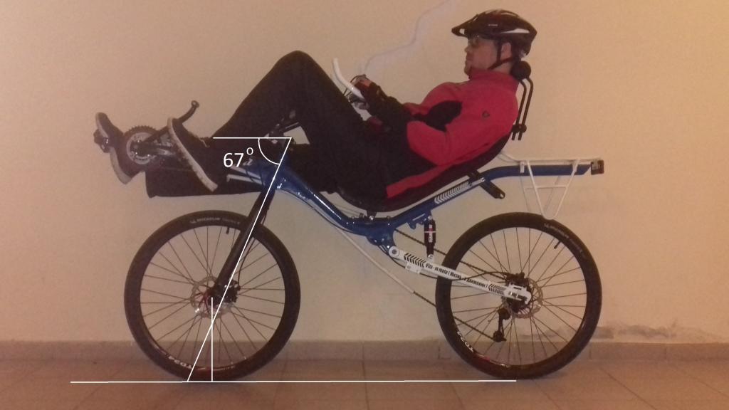

Отчет по жестким вилкам разной длины. Часть 1
Небольшое отступление о целесообразности использования жесткий вилок на вело технике.
Зачем вообще нужны жесткие вилки? Ну... мне они нравятся :)
Правда это по большей части относится к классическим велосипедам, и как итог - все оставшиеся у меня байки - ригиды. Можно сказать, что я фанат жестких вилок.
Они дают несколько преимуществ:
- четкую и отзывчивую управляемость, нет задержек и вялой реакции байка при маневрах, очень приятно проходить скоростные повороты, в т.ч на торможении;
- нет раскачки при силовом педалировании;
- ниже вес (минус 1-2кг в сравнении с гоночными/муляжами амо-вилками), отзывчивость байка и динамика в целом получше;
- легче ехать в гору (отчасти из-за вышеперечисленных факторов, отчасти из-за специального "завала" геометрии с помощью коротких вилок на МТБ);
- карбон, титан и сталь вполне неплохо демфируют дорожную мелочь, а на МТБ с покрышками 2,1" и давлении 1,5 атм. корешки и камушки до 3-4см штурмуются даже с комфортом;
- жесткая вилка позволяет не терять навыки управления и отрабатывания сложного рельефа телом, держит в тонусе :)
- можно забыть об обслуживании вилки, а зимой не переживаешь о масле/давлении/сальниках.
Минусы жестких вилок:
- на скоростном и сложном рельефе можно уже не успеть отработать неровности телом, а маневрирование/уворачивание от препятствий еще больше усложняет успешное прохождение участка на байке, а не раздельно :)
- неровные скоростные повороты требует большой осторожности и четкой отработки рельефа телом с целью не потерять контакт переднего колеса с поверхностью;
- неожиданное и не отработанное препятствие может обернуться кривым колесом или свободным полетом (нужно быть более сконцентрированным);
- на разбитых участках и сложных грунтах комфорта "сидя на попе ровно" попросту нет.
А теперь вернемся к лигерадам... Тут вес, отрабатывание неровностей телом и снежные покатушки теряют свою актуальность. Что же в остатке? Управляемость? Да, но лигерад - этакий дальнобойный лайнер, и острота с отзывчивостью ему не особо нужна в езде преимущественно по прямой. И действительно прогулочно-туристическому лигераду лучше подходит амо-вилка. Асфальт у нас до сих пор полон сюрпризов, даже при отсутствии ям есть волны, которые на скорости 60+ км/ч очень неприятны - лигерад будто пытается выкинуть ездоку из кресла. Но все-таки с жесткой вилкой я сначала пытаюсь понять чистый характер/повадки/особенности лигерада, влияние настроек, и тут она меньше всего вносит "помех".
Карбоновая вилка L (axel to crown) = 450 мм, вес ~0,5 кг:
Теоретически эта длина равна 100мм амо-вилке с учетом сэга. Хотя по-моему она больше под найнер подойдет, чем под 26". Соответственно педали по отношению к переднему колесу располагаются также как и с мягкой вилкой. Малый вес вносит свой вклад в облегчение лигерада, хотя это имеет скромное значение.
При амортизаторе 165мм в верхнем положении:
- угол рулевой без нагрузки - 71гр
- угол рулевой под моим весом при сэге амортизатора - 67гр
- угол рулевой под моим весом и с багажом в 7-10кг -... вообще уплывает, похоже к 62-64 гр.
По асфальту, в т.ч. старому, с латками и трещинами ехать вполне комфортно, как и по ровным грунтовкам. Опасность предсказуемо представляют ямы и крупные волны асфальта на большой скорости.
Поворот руля очень легок. На большой скорости езда по прямой стабильная. Но реакция на даже маленькие отклонения руля была очень острая, для лигерада - чрезмерная, причем лигерад будто стремиться уйти еще на более крутой угол поворота, больше напрягаешься вернуть руль в нулевое положение, чем удержать под углом.
С грузом угол рулевой еще уменьшился, что при максимально горизонтальном положении кресла привело к ряду осложняющих управление факторов (с чем я столкнулся на бревете):
- цепь практически не касалась ролика, а шла поверх него, что приводило с слетанию цепи на неровностях;
- лигерад начинал неохотно держать прямую на малых и средних скоростях, заставляя подруливать;
- на неровностях груз начинал "рулить", т.е. возникало незатухающее биение руля, которое гасилось только двумя руками (отчасти это вызвано конструктивной особенностью плоского заднего маятника и упругостью стальной рамы с чрезмерно смещенным назад весом, но было усугублено чуть слабоватой затяжкой оси маятника, люфтом в креплении амортизатора на обычных болтах и недостаточным под груз давлением, не протянутым тестовым колесом)
Амортизатор 165мм в среднем положении:
Перестановка заднего амортизатора в среднее положение (увеличение угла рулевой, более близкое к классическому 71-72 гр под весом ездока), протяжкой шарнира маятника и амортизатора избавили от вышеописанных явлений. Биение руля не было более замечено, а при попытке вызвать его принудительно - очень быстро самозатухало (буквально за 1-2 колебания). Причем даже при угле 67 вызванное биение стремилось к самозатуханию, но только без груза (3-4 колебания). Управляемость стал более спокойной на малых и средний скоростях.
Но мне уже не понравилась большая высота лигерада (аналогичная как с амо-вилкой), и появилась какая-то неуверенность при прохождении крупных неровностей - типа "подбрасывает" высоко и грубовато, и до земли не близко с такой длинноногой вилкой:) Чувство некоего единения с лигерадом пропало как и ощущение легкости и скорости...
Вывод по углу рулевой:
- Ангара все-же проектировалась и строилась под классический угол рулевой в 71-72гр и стандартный трейл вело вилок, и это чувствуется. При таком угле управляемость прогнозируемая, ненапряжная, адекватная в подавляющем большинстве случаев.
- угол 67 гр для Ангары я бы назвал предельным и пригодным для высоких скоростей при езде налегке. При этом уже требуется сосредоточенность в управлении на малых и средних скоростях. Либо надо уменьшать трейл (насколько верно я понимаю его значение в данном случае)
- угол менее 65 гр с большим трейлом... ну это уже не нужно совсем :)
Вывод по длине жесткой вилки
- 450мм на мой взгляд имеет смысл ставить лишь при желании максимально отдалить педали/ноги от переднего колеса, при этом с нормальным углом рулевой высота лигерада аналогична как с амо-вилкой
- 410-420 мм - оптимальная длина жесткой вело вилки с амортизатором 165мм, установленным в верхнее положение, 430мм как максимум.
P.S. Далее был стальная вилка 395мм...
За это сообщение автора virage поблагодарили: 2 angelkrug (Пн сен 18 2017 15:42), O-Witte (Вт авг 29 2017 06:56)

Номер сообщения:#75  СообщениеДобавлено: Вт авг 29 2017 15:35
Я, правда, не понимаю, в чём смысл угла именно в 62 градуса в сочетании именно с маленьким колёсом, если в отрыве от эргономики управления?
Хоть большое, хоть маленькое колесо - если позволяет эргономика (оптимальный тиллер в 20см от оси вращения руля) и нет ограничений на геометрию вилки - чем ближе угол в 90, тем лучше.
С другой стороны...
Сила трейла для самостабилиации зависит от трения о поверхность и от длины пятна контакта в том числе (она даёт доп. рычаг). Чем меньше колесо, тем меньше длина пятна контакта при прочих равных.
Значит, на маленьких колёсах велосипеду нужно больше трейла для стабильности на высоких скоростях - - по логике вещей. (Плюс, чем меньше колесо - тем меньше трейла на единицу угла - минус оффсет, если это не отрицательный угол, там всё наоборот :)).
Однако, решение этой проблемы значительно лучше поручить уменьшенному (или даже негативному) оффсету.
ЕЩе бонус негативного оффеста на SWB НЕ МББ - уменьшает конфликт колеса с ногами.
Я писал, что этот угол (для колеса в 20") есть в "Гянте" (журнал), на моём "Чоппере", на эксперименте "От велобега- до лигерада", также в обмере параметров лигерада Артура Пивовара (2014 г. в гостях у Ганшина). Здесь 26*и 40 мм.
Какие углы в детских велах, а также в самокатах, кто знает, то сюда.
Добавлено через 3 минуты 53 секунды:
Уточнение: Здесь 64* и 40 мм. Но руление хорошее.
