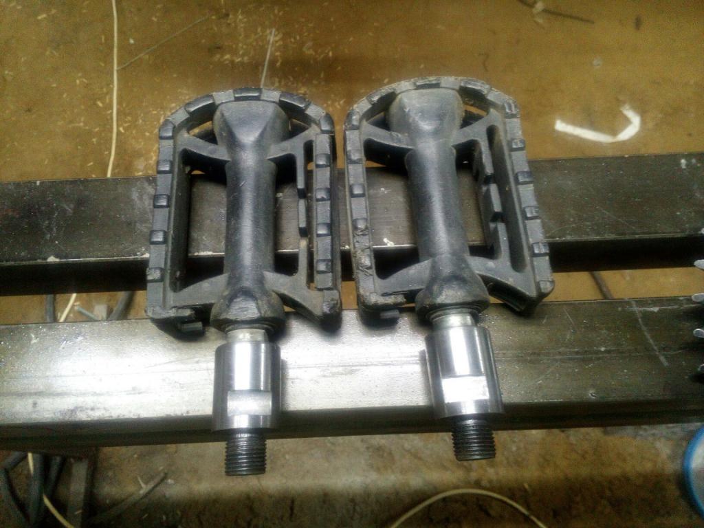

Вот такие фигнюшки мне сделал уважаемый Олег Белый. :)
Теперь педалировать будет реально удобнее.

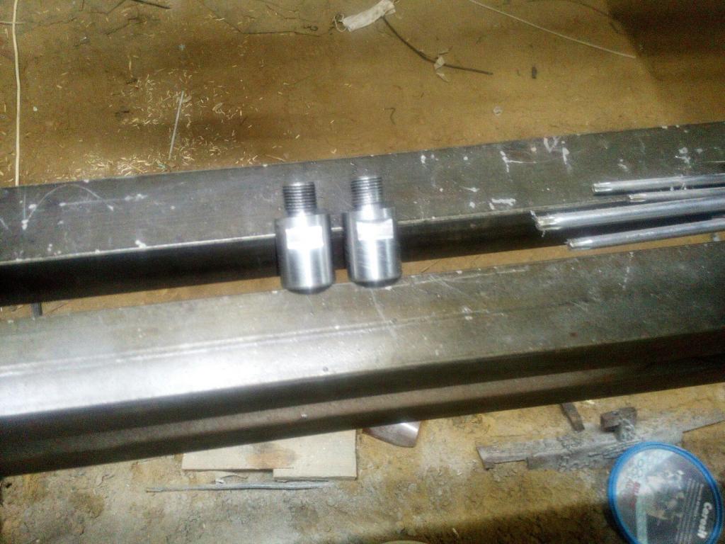

Ну да. Первый раз резал левую резьбу в глухом отверстии. Но что удивительно - получилось с первого раза. Посмотрим, как носиться будут... :D
Не совсем глухие эти отверстия. Но этот вариант приветствуется.
Есть стальные рамки зарубежных педелей, удлинить их не представляет труда.

Продлить отверстие внутрь удлинителя-раз, укоротить метчик-два. нарезать на станке-три. и четвёртое-отказать заказчику.
 Заголовок сообщения: Re: "Удлинители" осей педалей.
Номер сообщения:#10  Непрочитанное сообщениеДобавлено: Пн авг 07 2017 19:56
Вы хоть иногда читаете, что написали? Я писал, что не представляю, что такое "не совсем глухое отверстие"
Если Вы не разбираетесь в технологии токарных работ, не стоит писать всякие глупости. Чем мне при нарезке ЛЕВОЙ резьбы в глухом отверстии может помочь "продлить отверстие"? Или укоротить метчик?
У Вас есть метчик на 9/16"-20tpi , причем левый и правый? У меня нет, потому делал на станке. И если правую резьбу нарезать особых проблем не составляет, то для левой в глубине отверстия нужно делать проточку для захода резца в нитку резьбы. При малом диаметре отверстия это довольно проблематично, я делал это в первый раз.

O-Witte а резец стандартный резьбовой? и изнутри резать? при вращении шпинделя как для правой резьбы, то есть скручивая заготовку с инструмента? а так настроить винт ходовой можно?

bruminправая резьба режется к патрону, левая, соответственно, от патрона. Наверное, можно еще попробовать к патрону, но левым резцом и на обратном вращении. Есть подозрение, что китайцы корпуса кареток так и режут, потому как внутри нет проточки под заход резца. Но для меня это пока сильно сложно.

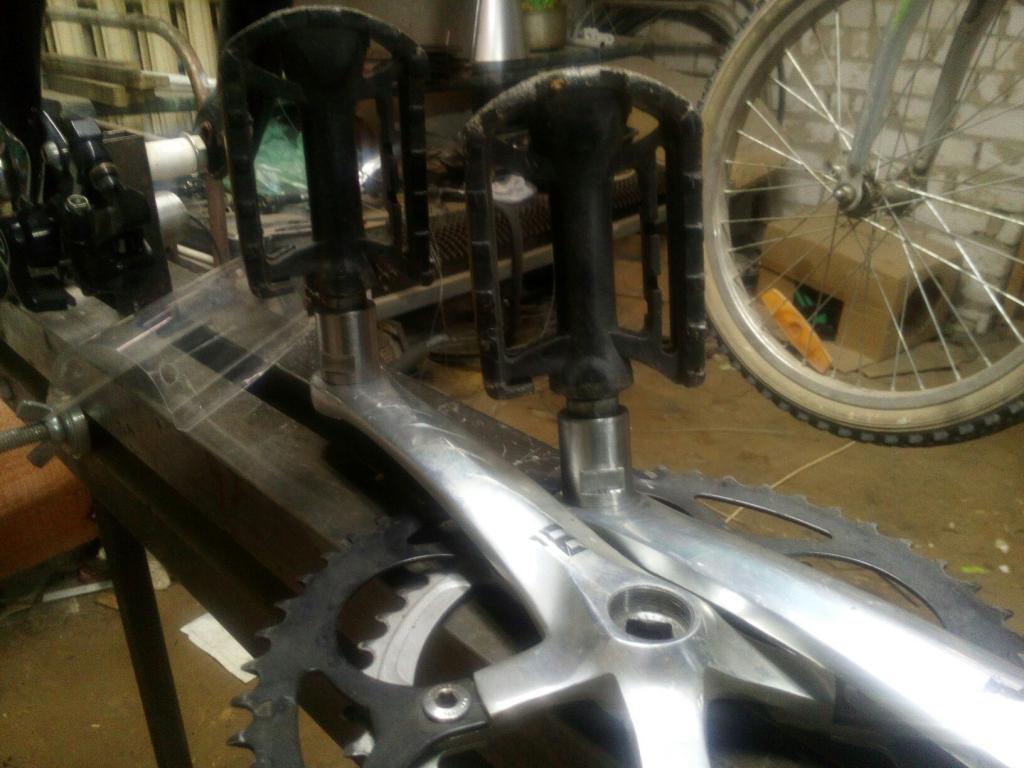

grey_kardinal чтобы обувь не шеркало об шатуны
veloceraptor чтобы не жувало сапоги
Нужно всего-то 5-10мм ,зазор между
Сапогами и шатунами ,на трайке Ворон (который будет изготовлен в 2018) там нужно чтобы , не задевать
Промвал и на этом .
