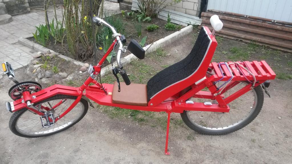

Нужен или нет подголовник я в первую очередь выяснял для себя. Многие, особенно при достаточно вертикальной посадке, обходятся без него. Его высоту легко изменить. Выше - подголовник. Ниже, ближе к спинке - подшейник. Главное что бы выполнял свои функции.

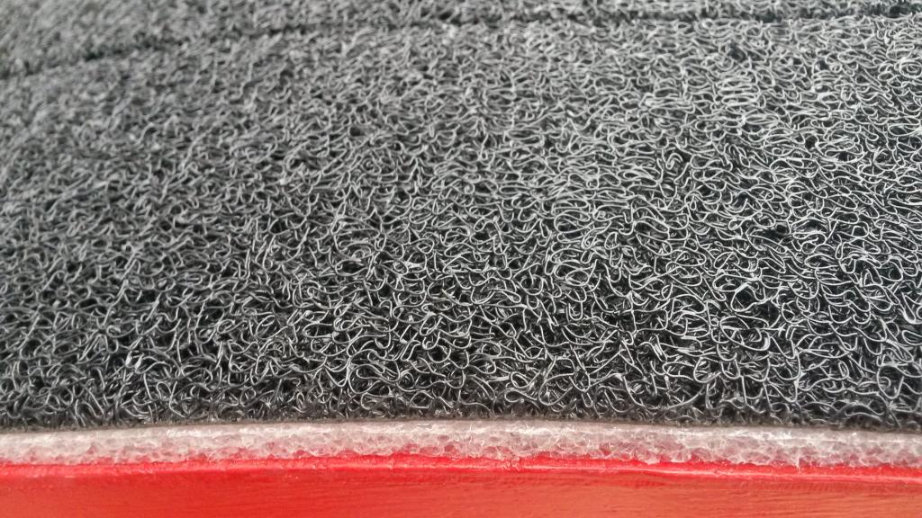

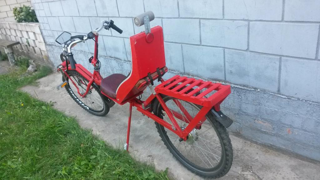

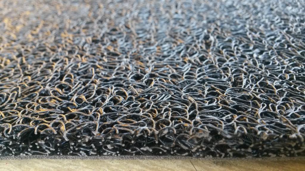

Поставил на спинку сиденья подложку из придверного коврика. Коврик из полимера. Лёгкий, его толщина 8 мм. Он не колется, шершавый, приятный на ощупь. Хорошо гнётся, по упругости похож на подложку из энергофлекса но гораздо прочнее. Не впитывает воду. Она сразу уходит внутрь до сплошной подкладки и скатывается вниз. Между спиной и сплошной подкладкой остаётся 4 - 5 мм.для циркуляции воздуха. Подложку из коврика я положил на подложку энергофлекса толщиной 10 мм. Езжу с такой подложкой уже дней 10. Ни каких недостатков я у неё не выявил. Она упругая, хорошо гасит толчки, лучше всех других вариантов которые я пробовал и полностью меня устраивает.

Номер сообщения:#83  Непрочитанное сообщениеДобавлено: Вс апр 24 2016 14:54
Так это же Вентизит натуральный!
А вот интересно-как на сиденье он себя поведет? Почему туда не постелили?

Это коврик китайской фирмы VORTEX. Его размер 50*70 см. ( без окантовки 46*66 см ). Стоит у нас 297 руб.
Коврика мне хватило только на две спинки для моих электролигерадов. Для сиденья нужно купить второй. Думаю на сиденье подойдёт отлично. Пока не испытал и не убедился что это отличный вариант, второй коврик не покупал. В скором времени поставлю и на сиденье.

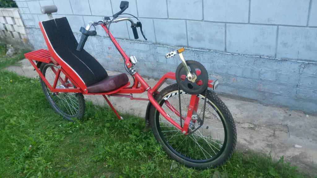

Номер сообщения:#85  Непрочитанное сообщениеДобавлено: Чт июн 08 2017 13:39
Сообщения: 229
Благодарил (а): 68 раз.
Поблагодарили: 79 раз.

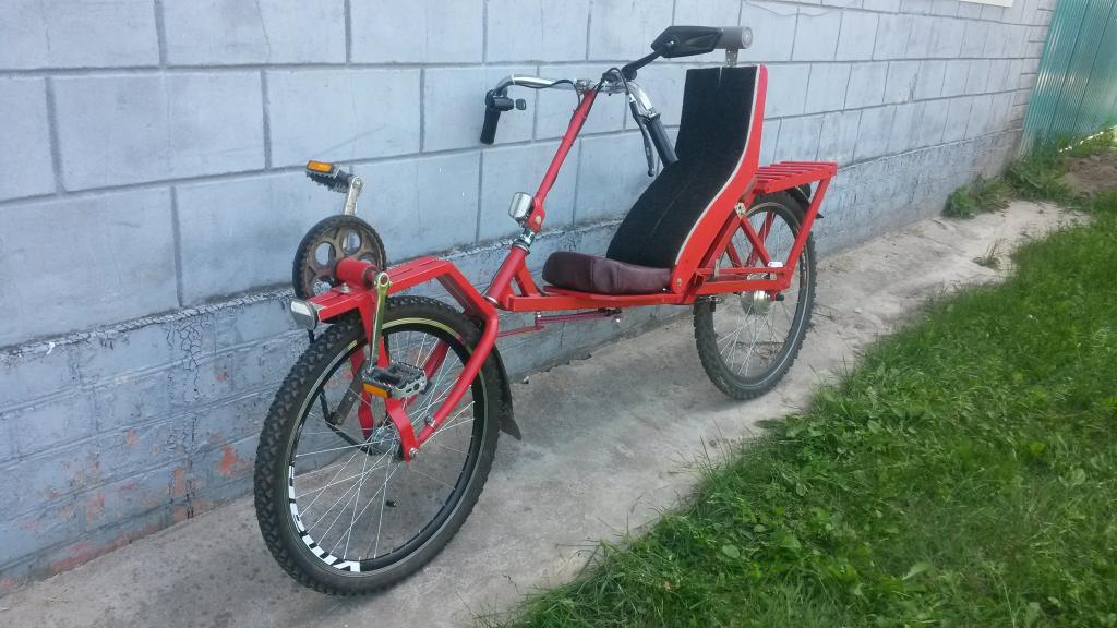

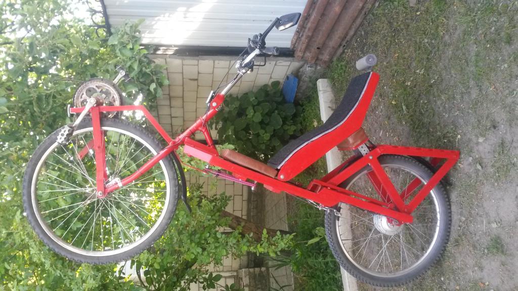

Переделал электролигерад под колёса одного размера 26". В некоторые узлы и детали конструкции внёс небольшие изменения.

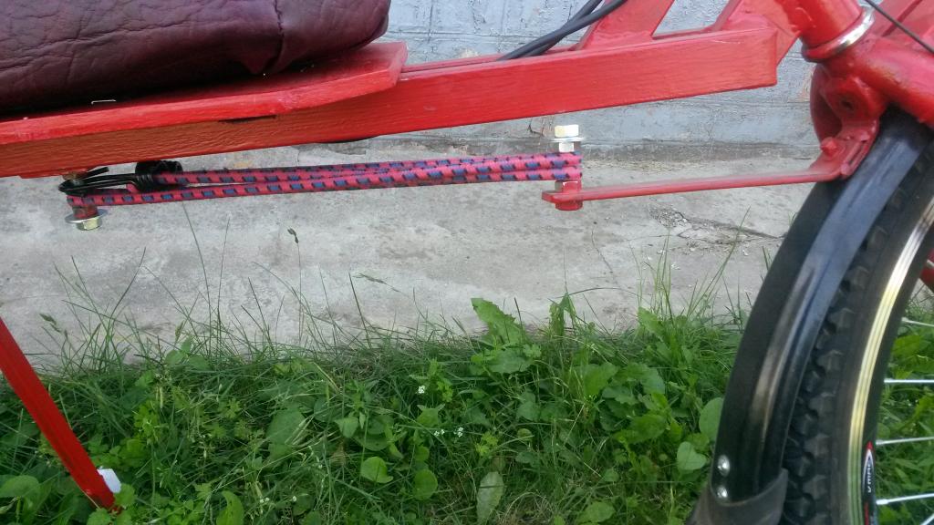

Значительно увеличил длину рычага стабилизатора руля. Отношение длинны рычага к длине переднего треугольника стало примерно 1:2. Увеличил и длину резинового жгута. ( поставить или снять его можно за несколько секунд ) Увеличение длины рычага сделало стабилизатор руля эффективнее. Он исключает заваливание колеса, разгружает вес переднего треугольника с приводом, уменьшает его инерционность. Такой стабилизатор руля в комплексе с наклоном рулевой колонки и передним треугольником, с приводом не выступающим за колесо на мой взгляд существенно улучшает управление.
На ровной поверхности электролигерад может достаточно устойчиво стоять вертикально, опираясь на багажник и заднее колесо. Габариты позволяют в вертикальном положении закатить его в лифт.
Конструкцию рамы можно сделать не только из фанеры и дерева. Её не сложно сделать из профильных труб. Вес электролигерада при этом уменьшится примерно на 3,5 кг. и может стать меньше 30 кг. а крепление и регулировка сиденья станут очень простыми. Вариант рамы из профильных труб может быть таким как на рисунке.
К трубе рулевой колонки привариваются два отрезка профильной трубы. С обоих сторон к этим отрезкам прижимаются и привариваются две параллельные трубы 20*30*1,5 мм. Их длина 67 см. Расстояние между труб 2 см. (обеспечить параллельность профильных труб не сложно.) К этим трубам с наружных сторон вплотную прижимаются и привариваются под углом 130 градусов ещё две параллельные трубы длиной 44 см. образующие переднюю сторону заднего треугольника. Расстояние между этими трубами 6 см. А к ним так же с наружных сторон прижимаются ещё две параллельные трубы являющихся вилкой заднего колеса и образующих низ заднего треугольника. Между этими трубами расстояние 10 см. Их длина 50 см. Место соединения усиливается четырьмя косынками. Между нижними косынками приваривается металлическая полоса к которой крепится тормоз. Задняя сторона треугольника из труб 20*20*1,5 мм.
Основание сиденья вырезается из фанеры толщиной 10-12 мм. размером примерно 23 *32 см. По центру от переднего до заднего края этого прямоугольника , к нижней стороне фанеры прикручивается планка 2*1,5 см. Прикрученная планка входит между параллельных профильных труб. Она позволяет смещаться сиденью вперёд или назад но не даёт смещаться в бок. Кроме этого по центру основы сиденья сверлится отверстие диаметром 8 мм.под болт. Болт проходит между профильных труб и гайкой с шайбой прижимает сиденье к трубам. Ослабив гайку болта сиденье можно подвинуть вперёд или назад. На этот же болт накручивается и резиновый жгут стабилизатора руля. Спинка сиденья крепится к задней части основания сиденья.
Рама из профильных труб потеряет упругость, но спинка сиденья будет подрессорена. Так как неприятные ощущения от неровностей дороги в основном воспринимаются спиной то подрессоренная спинка сиденья позволит сохранить достаточный комфорт.

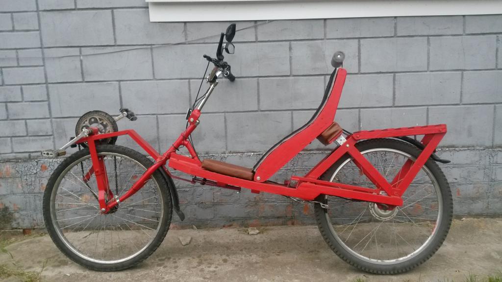

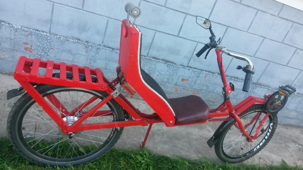

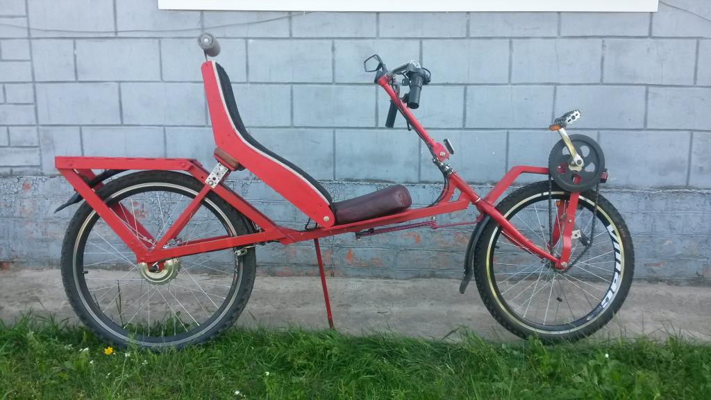

Номер сообщения:#86  Непрочитанное сообщениеДобавлено: Вс авг 06 2017 00:58
Сообщения: 229

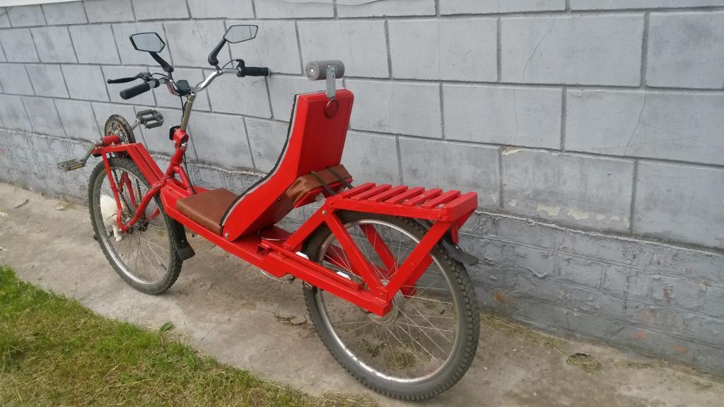

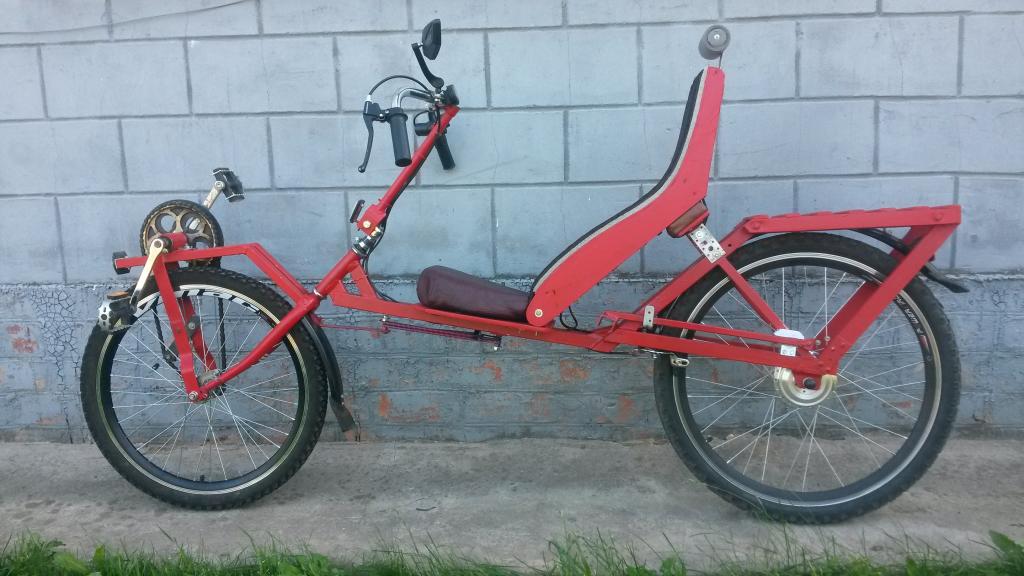

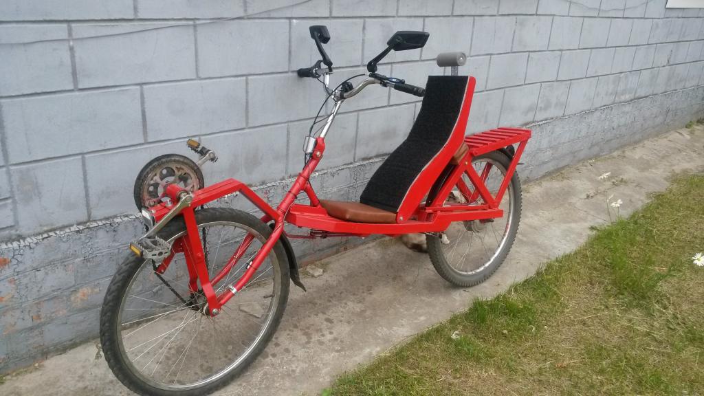

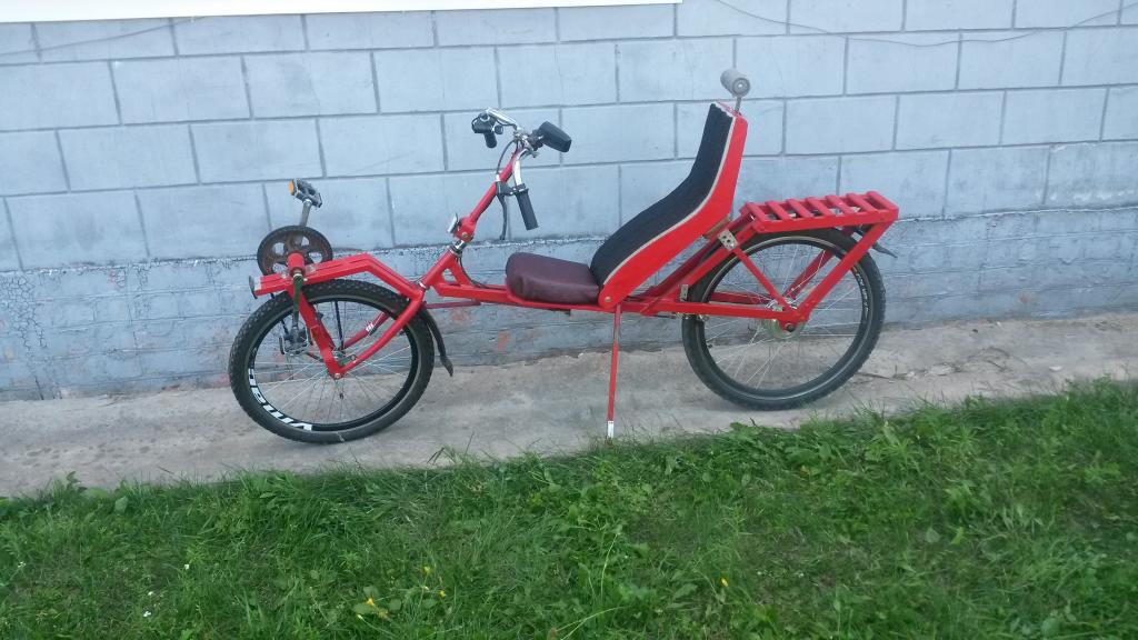

Сделал раму электролигерада полностью из профильных труб. О такой раме я писал в предыдущем сообщении.
Особенность рамы : она сварена из двух параллельно расположенных на расстоянии 2 см. одна от другой профильных труб 20*30*1,5 мм. Это позволяет на раме очень просто закрепить и удобно регулировать сиденье. Между ними так же проходит тросик тормоза и провод от ручки "газа". Вес рамы 4 кг. 400 г. Полный вес электролигерада с аккумулятором и мотор-колесом 29 кг. Он стал легче почти на 4 кг. Переднее колесо 24". Заднее 26". Передний треугольник с приводом, руль и спинка сиденья остались прежними.
База стала 141 см. длинна 204 см. Высота без зеркала и подголовника примерно 100 см. Увеличил толщину подушки сиденья. Немного изменил подножку и её крепление к раме. Держится она надёжно, снимается и ставится на место легко.
Верх переднего треугольника ( бум ) выполняет функцию щитка. Что бы брызги не попадали в промежуток между труб снизу к нему приклеена полоска скотча.
Угол рулевой колонки сделал 45 градусов. На прежних конструкциях угол рулевой был около 50 градусов.
У электролигерада хорошее, лёгкое управление. На него влияют несколько факторов.
Загрузка переднего колеса достаточная, но оно не перегружено. Каретка расположена почти над осью переднего колеса и имеет небольшую амплитуду при поворотах. Так же влияние оказывает угол рулевой. Угол предложенный Никитой Ватиным на мой взгляд лучший вариант.
Стабилизатор руля делает управление легче, создавая противовес переднему треугольнику и не даёт заваливаться переднему колесу во время остановок. Его усилие легко изменить.
Эти факторы обеспечивают лёгкость управления и очень маленькую, практически незаметную отдачу на руль при давлении на педали.
Электролигерад имеет два независимых привода, два тормоза, удобную высоту сиденья. Все нужные регулировки: каретки, руля, сиденья, наклона спинки. Большой, прочный багажник. Он может стоять вертикально, опираясь на багажник и заднее колесо. В таком положении помещается в лифт. Щиток заднего колеса при этом не пострадает.
Конструкция получилась простая, надёжная, очень удобная в повседневной эксплуатации. Она занимает промежуточное положение между велосипедом и скутером.
Несмотря на отсутствие традиционной подвески он достаточно комфортный,благодаря толстой подушке сиденья, подрессоренной спинке, большой базе и довольно вертикальной и удобной посадке. Радиус поворота у него больше чем на обычном велосипеде, но его более чем достаточно для обычной эксплуатации.
За это сообщение автора Михаил Сентяй поблагодарили: 3 alex (Ср авг 09 2017 12:23), Balor (Вс авг 06 2017 14:04), virage (Вс авг 06 2017 01:13)

А из чего теперь сделана конструкция возвратной пружины? Можно фото поподробнее?
К слову, после прочтения статьи про "контрольную возвратную пружину" которая необходима для эргономики управления (например, это аксиома в авиации), я еще более убедился, что ваш путь - один из реально рабочих:
У меня "возвратная пружина" состоит из отрицательного флопа и расположения ЦТ треугольника снизу оси вращения...
У вас это, хе-хе, именно что "пружина".
Результате, если правильно настроить пружину - одинаков!
При этом расстояние от каретки до оси вращения тоже невелико и проблемы с энерцией много быть не должно.
У вас при этом плюс конструкции - почти отсутствующая отдача, у меня же она весьма неслабая, и эргономика без удалёнки страдает.
Впрочем, лично я считаю, что большая отдача - это плюс, а не минус. По логике вещей, надо сделать два прототипа с одинаковыми углами педалирования, высотой каретки, кресла, ширина руля, етс, но разными углами управления, при этом настроить на лигераде с углом в районе 50 град "возвратную пружину", эквивалентную весовой стабилизации лигерада с обратным углом.
Вес тоже сделтаь одинаковым (например, добавлением веса более лёгкому), вилсет вообще переставлять.
После чего покатать в горку и по плоскачу, поспринтовать... и посмотреть, на каком получается лучше. (после адекватной адаптации к обоим дизайнам)
Возможно, моя теория "потягушек за руль" - чисто эффект плацебо, и дело в жёсткости переднего треугольника и короткой линии цепи - и эти параметры можно сделать одинаково на МББ любого дизайна.

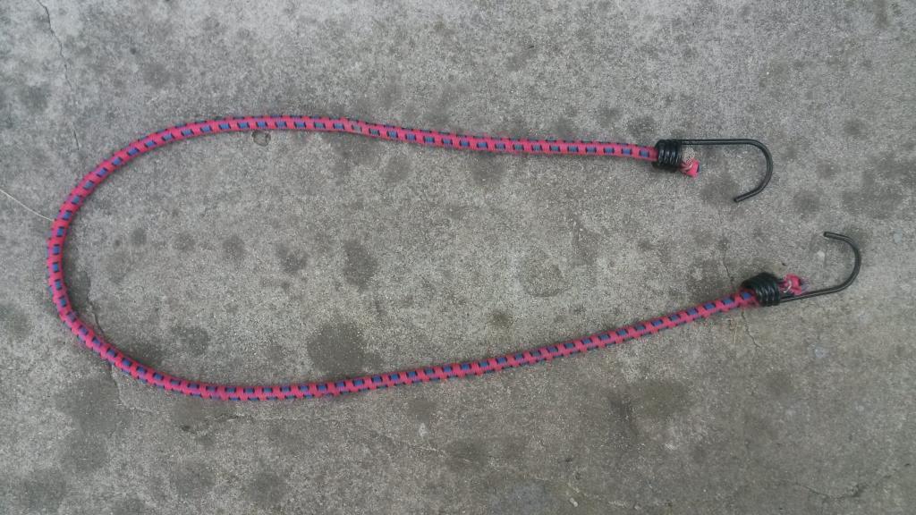

Как я понимаю под "возвратной пружиной" подразумевается резиновый жгут-амортизатор стабилизатора руля. Это резиновый жгут с крючками для крепления грузов к багажнику. Они продаются в хозяйственных, строительных магазинах, спорттоварах и магазинах велосипедных. Бывают разной длинны и жёсткости. Стоят не дорого.
При скоростных заездах отдача на руль может быть и плюс. Но для постоянной эксплуатации это серьёзный минус. Первый мой лигерад с передним приводом был с рулевой как у велосипеда. Я не мало на нём ездил но так и не смог полностью привыкнуть к управлению. Руки быстро уставали и ощущался дискомфорт от необходимости парировать реакцию руля от давления ног на педали. Тем кто пробовал на нём прокатится это тоже не нравилось. Я стараюсь создать конструкцию именно для повседневной эксплуатации максимальным количеством желающих. Как более комфортную замену велосипеду. По этому этот эффект нужно максимально уменьшить.
В вашей конструкции без удалённого управления вероятно не обойтись, но как я писал в вашей теме в сообщении 154 , 165, 172 реакцию на руль можно практически убрать если увеличить отрицательный угол рулевой градусов до 130 -135. Показанный в сообщении 168 недостаток этой схемы будет из за большого отрицательного угла рулевой и сильной самостабилизации скорее всего незаметным и проявлятся только при очень крутых поворотах. Дополнительными плюсами будут возможность поставить обтекатель, лучшая защита водителя и большая безопасность для пешеходов. Но это только предположение. Оно нуждается в экспериментальной проверке.

Если очень сильно натянуть жгут стабилизатора - компенсатора то поворачивать руль становится тяжелей. Если натяжение жгута среднее, когда компенсируется только вес треугольника с приводом, стабилизатор вообще не чувствуется. Руление становится лёгким как на велосипеде.

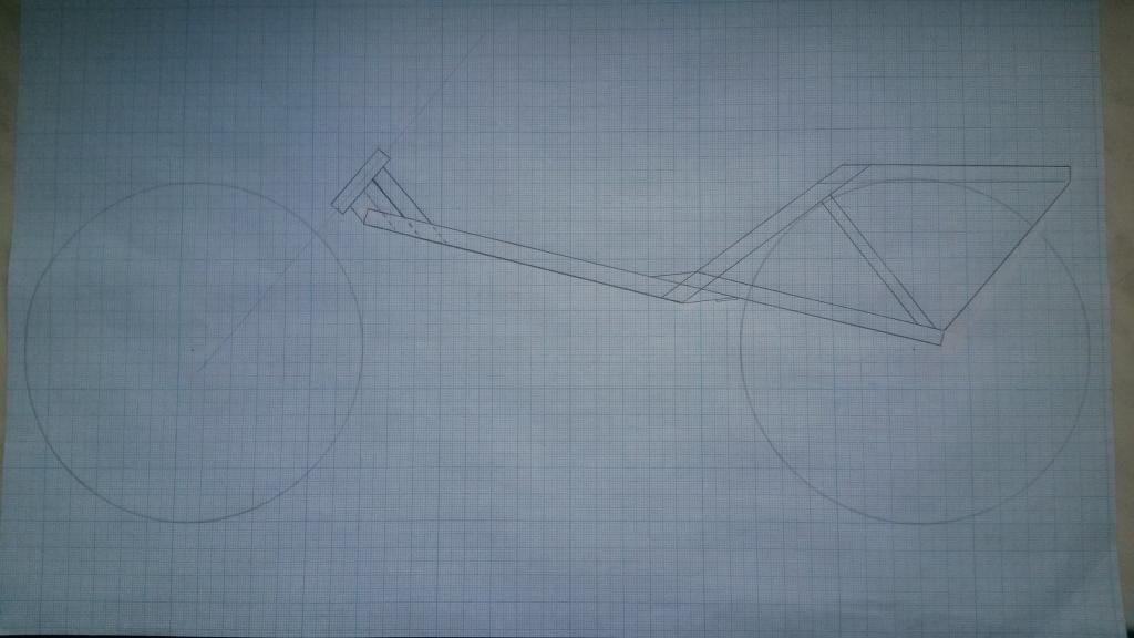

технически сложно было добавить вилке дополнительный оффсет (выгиб вперёд)?
Покажите на фотографии, чертеже или рисунке как по вашему лучше это сделать.

А что будете делать с первыми "краснодеревщиками". Может стальной вариант Вы как-то выделите к достойному ряду успешных конструкций.
Электролигерад с рамой из фанерных пластин, о котором я писал в сообщении 92 будет находится в эксплуатации как запасной,резервный вариант. Всегда есть вероятность поломки или пробить колесо в самый неподходящий момент. Если надумаю что то в них изменить то один из них всегда будет на ходу.
Тут и так две моих темы. Ещё одна будет перебор. Кому он интересен найдёт и разберётся в его конструкции и здесь.

Последний стальной вариант мне понравился, НО, как жалко идею использования дерева в лигерадостроительстве... :(
( А я хотел по вашему примеру взять коловорот и долото и пойти настругать парочку трайков... :) )

Дерево - природный композит, отточенный миллиардами лет эволюции, неудивительно что оно весьма прочное и лёгкое.
Просто без обработки за те же миллиарды лет древесину научились есть куча микро и макро-организмов, и всегда есть вероятность того, что вас ваше транспортное средство нагло схомячит бобёр пока вы не смотрите :D
Я не собираюсь ставить крест на раме из дерева и фанеры. Электролигерад с такой рамой так же будет использоваться. Рама из фанеры надёжна, хорошо гасит ударные нагрузки ( в этом она лучше рамы из профильных труб ) и в общем меня устраивает. Её недостаток в том что она более тяжёлая. С мотором это не критично, без мотора это заметно. Возможно попытаюсь её облегчить. Делать лигерады из дерева и фанеры можно и интересно.
