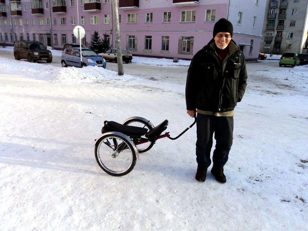

Поддерживаю колёсики на 16". Новая модель-это уже задача форума. Начнём по такому ТЗ:
1. Колёса все на 16".
2. Схема Стовбунского.
3. Рама каркасная.
4. Колея 550 макс.
5. Подвеска маятниковая, зависимая.
6. Возможность использования, как двухколёсного прицепа к велосипеду.
7. Функциональность:- как ручная 2-х колёсная тележка и 3-х колёсная тележка для тяжёлых грузов.
из темы viewtopic.php?p=4822657#p4822657

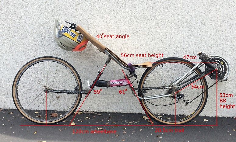

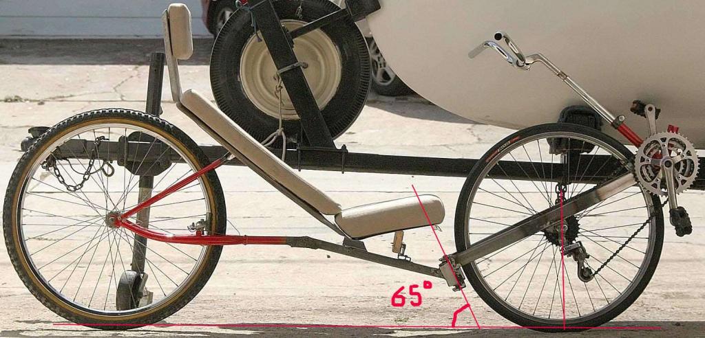

Полистал старые статьи и посты по геометрии рулевого. То ссылки битые, то фотки загнулись. Тут еще стали использовать термины-оффсет и флоп (Болор, можешь объяснить для русскоговорящих?) в дополнению к углу шарнира, трейлу.
Можно нарисовать несведущим прямо на фоточке?

Оффсет - смещение оси колеса относительно оси рулевой (у обычных вилок - положительный, чтоб трейл не был СЛИШКОМ большой - что приводит к увеличенному флопу).
Флоп - опускание (или подъём, если он "негативный") рулевой колонки при повороте руля.
Зависит от угла и трейла, большине значения положитлельного трейла и угла весьма неудобны для управления на малых скоростях, т.к. рулевое управление находится в состоянии нестабильного равновесия, которое нужно постоянно "ловить".
На больших скоростях силы трейла, которые "центрируют" колесо приводят равновесие к стабильному.
На питонах - наоборот, стабильное равновесие на малых скоростях и нестабильное - на больших. Вообще-то это значительно опаснее, поэтому серийно питоны никто не производит.
Единственный способ получить стабильное равновесие на ВСЕХ скоростях - это отрицательный угол с "отрицательным" оффсетом, который даёт положительный трейл и такой же "негативный флоп", как и на питоне.
Добавлено через 3 минуты 57 секунд:
Я уже говорил, что есть хорошая идея, как сделать питон стабильным - использовать управление обоими колёсами на тягах, при этом заднее колесо будет иметь отрицательный угол и положительный трейл больше, чем негативный передний.
Вместе это даст И весовую стабилизацию, И общий положительный трейл - стабильное управление на всех диапазонах скоростей.
Если никто на займётся - я сам до неё как-нибудь доберусь, я надеюсь.
Добавлено через 28 минут 50 секунд:
Да, на прикреплённой картинке всё довольно хорошо видно:
Передний треугольник с уголом 61 град и отрицательным трейлом в 20см, а задний треугольник (если сделать его управляемым) с углом 59 (на самом деле - это "отрицателный" угол или угол 121 град) и примерно таким же трейлом, но он является ПОЛОЖИТЕЛЬНЫМ, при этом флоп заднего треугольника тоже отрицательный как на переднем (хороший, "правильный" флоп :)).
Если сделать задний угол в районе "65" град, то если соединить колёса между собой (тягой с рычажностью 1:1), общий трейл будет положительный.
Ах да. Вся эта противоборствующая друг другу чехарда со взаимнокомпенсирующими трейлами будет порядочно жрать ватт при манёврах, т.к. силы трейла (как стабилизирующие позитивного, так и дестабилизирующие негативного) происходят от трения колёса о поверхность дороги и, разумеется, вычитаются из вашей скорости. При этом двухколёсный аппарат требует постоянных подруливаний - с трайком наверно будет проще... но сделать полноуправляемый дельта-трайк с аккерманом заднего моста и дифференциалом... хмы :).

На питонах - наоборот, стабильное равновесие на малых скоростях и нестабильное - на больших. .
Значит можно делать тихоходную технику с такими углами и трейлом!
Теперь про угол наклона шарнира.
Владимир посоветовал угол в 45*. Я посмотрел-погуглил и кроме Оригами питонообразные имеют углы 60-70 град. Вот фотка Питона и Чемоданоденди.

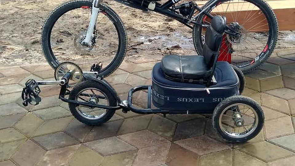

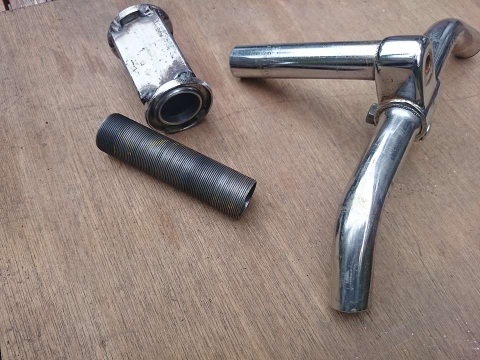

Ну а я покумекал над быстроразъемным шарнирным узлом. Уж больно удобно показалось транспортировать за ось.
Вот что придумал. Резьба от трубы вилки вела. Вращается в двух конусах рулевой , приваренных к куску трубы. Одевается на трубу вело руля.
Комментарий к файлу: Питон

Комментарий к файлу: быстроразъемный резьбовой шарнир

Недавно выкладывали чертёж Оригами, это не Питон, там трейл положительный.
Несомненно. Никто в здравом уме не будет бомбить даунхиллы на подобной технике :D Даже не в здравом получится не особо, хе-хе-хе.

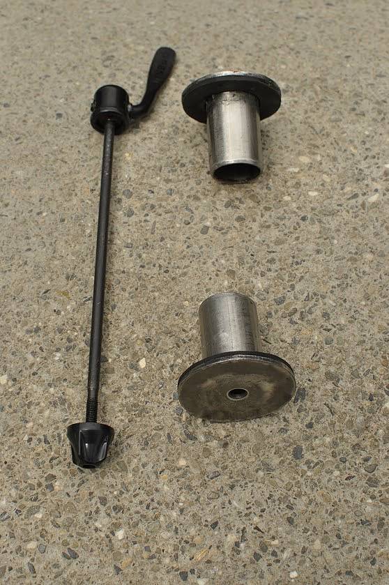

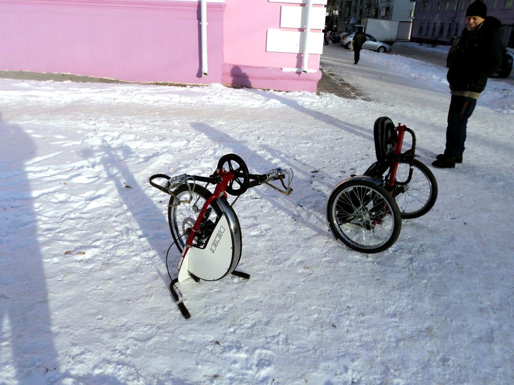

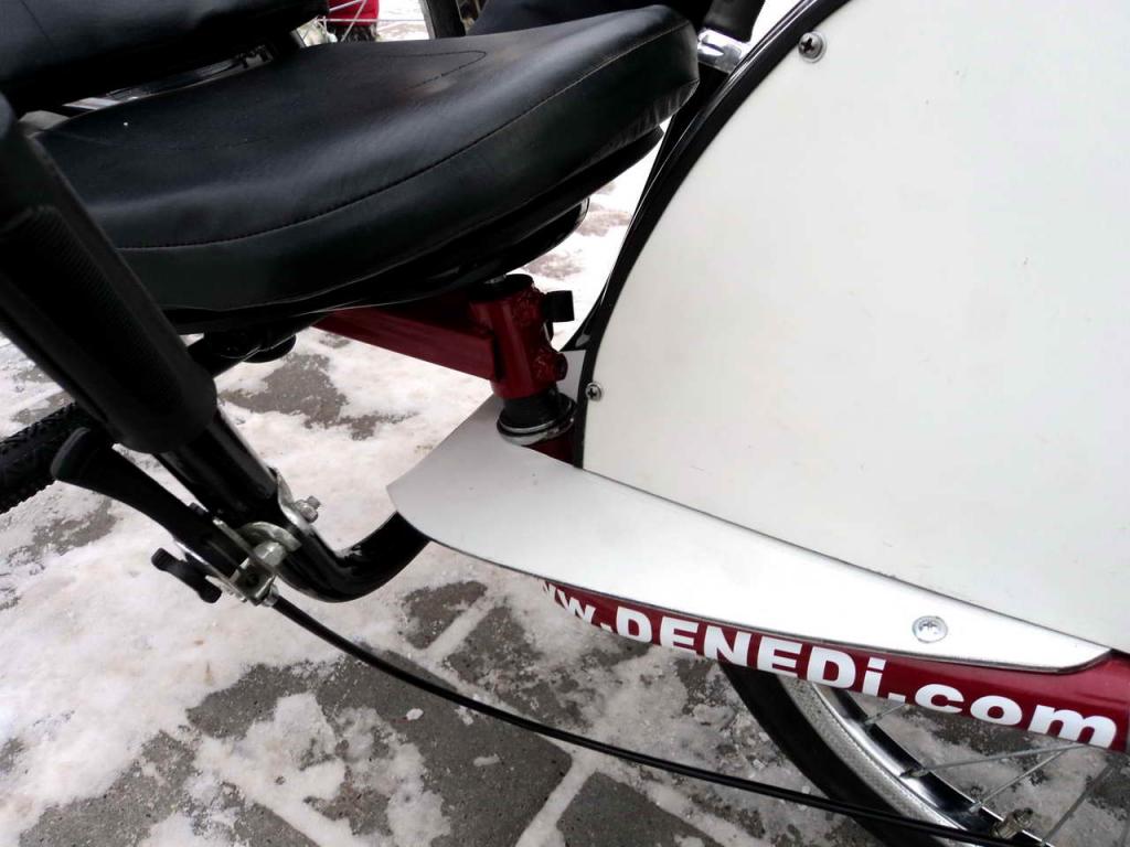

Ты изобретаешь принцип, который мы уже давно используем в наших Денди - они все расстыковываются:
[youtube]http://www.youtube.com/watch?v=Gv3kjfu387U[/youtube]
на 20 секунде примерно это показано.
Расстыковка или стыковка занимает менее 5 секунд, если ось зажимается в стакане эксцентриками.
В нашем случае ось остается на передней части, но можно делать и так как ты придумал. Ось используем сплошную и промподшипники, поскольку нам проще заказать или выполнить самостоятельно токарку, чем подбирать подходящие детали от великов.
А раньше делали используя подшипники рулевой колонки и трубчатую ось:
Комментарий к файлу: А вот наш вариант с несплошной осью
Комментарий к файлу: Еще задняя и передняя части отдельно могут стоять на земле самостоятельно
За это сообщение автора Denis Silantiev поблагодарили: 2 alex (Сб авг 05 2017 23:45), O-Witte (Вт авг 01 2017 23:08)

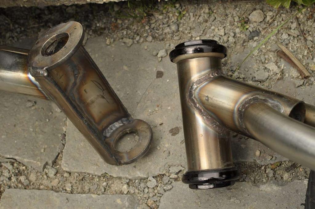

Быстроразъёмный шарнир нужен и мне. Без него-никак.
Так у Вас появились уже какие идеи? (дайте чертеж, набросок)
 Заголовок сообщения: Re: Дельтатрайк. По мотивам Чемодано-Денди
Номер сообщения:#16  Непрочитанное сообщениеДобавлено: Ср авг 09 2017 15:08
Первое и самое очевидное - рулевая на 1 1/8, шток без якоря, вместо него крышка и эксцентрик с колеса.
Номер сообщения:#17  Непрочитанное сообщениеДобавлено: Ср авг 09 2017 15:32
Согласен на все сто! Есть такая конструкция.
А вот Шурикен вроде написал, что делал резьбовые шарниры?
Комментарий к файлу: шарнир питона
За это сообщение автора alex поблагодарил: O-Witte (Ср авг 09 2017 15:49)

шарнир питона
Красивое решение-чьё? Но конструкция на полутрубе не жёсткая и гнущаяся. Применял не давно на шасси стримлайнера в маятниковой подвеске. Проверка-упереться ногами в педали и в спинку сиденья и подавить. Такое недавно применил и Семиохин. Но толщ. стенки-водопроводная.
Номер сообщения:#19  Непрочитанное сообщениеДобавлено: Ср авг 09 2017 21:01
увлёкся копированием западнический кустарных технологий в виде резиночных подвесок, которые я пытался заменить на свои кустарные в виде резьбовых шарниров ко схеме Карпука.
Он нигде не пишет про рулевой шарнир - я так понял, разговор про шарнир подвески. Рулевые колонки на резьбовых втулках вроде Сколот делал, на трайке "Верблюжонок" (если ошибся, простите мою память) Но они тоже не относились к быстроразборным.
Там явно виден сварной корпус, полумесяцем, из двух полутруб меньшего и большего диаметра. Такая конструкция будет на порядок жестче просто полутрубы.
