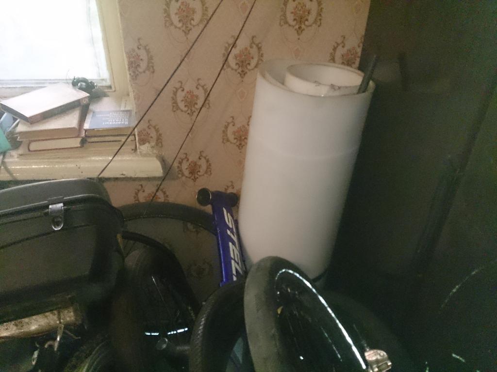

По аэродинамике...
Я подумал, что как-то совсем уж нелепо столь быстро превращать в музейный экспонат, в элемент престижной мебели велосипед, о котором мечтал целых девять лет :| :| :| ...
Нужно принимать меры по спасению проекта...
Что ж: если проблема заключается в проникновении воздуха в межзвёздное пространство, с последующей компрессией, то логически приходит мысль ограничить его посредством специальных заслонок.
То есть создать передний объёмный обтекатель-вставку между ног, который, при успешной реализации, сможет выполнять не одну, а целый ряд функций.
1. Препятствовать проникновению воздуха в привод, превращая его в аэротормоз.
2. Снижать воздушное сопротивление от работающих ног.
3. Выполнять функцию переднего крыла.
4. Выполнять функцию "бардачка" для лёгкой клади.
Конструкция в голове уже активно вырисовывается.
И конечно же, у меня уже много лет хранится в большом количестве первоклассный высокопрочный нехрупкий атмосферостойкий немецкий листовой полиэтилен 1мм для обтекателей!
Так что, в перспективе откат до версии 3.0, - и установка обтекателя. Но пока я хочу временно от этого козлотура-костотряса отдохнуть. :angry-cussing:
Утомил он меня. А также, для работы с объёмными конструкциями, нужно разобрать комнату, освободив рабочий стол пол. :)

Озвучу некоторые аспекты.
Первое, что стоит отметить: предыдущие мои обтекатели были ориентированы на работу с верхней частью ног (бёдрами). Но я при этом не получил должного эффекта.
А в этот раз я всецело возьмусь за НИЗ!
За обтекаемость икр, стоп и... САМОГО ПРИВОДА.
На нижней части рамы должен будет располагаться передний обтекатель, раздвигающий потоки в стороны.
После него должен следовать короб, почти полностью герметизирующий привод.
Шатуны останутся, конечно, снаружи. А вот межзвёздная полость, работающая как чудовищный аэротормоз, - будет максимально возможно закрыта заслонками нужной формы со всех сторон. Сверху, снизу и по бокам, с минимальными зазорами.
Особо хочу отметить красоту реализации дисков, закрывающих сами звёзды! :)
Так, как бонки имеют сквозные отверстия, я приверну сквозь них диски пятью маленькими нержавеющими винтиками! :idea:
После приводного короба будет следовать хвостовой обтекатель ног, смыкающий потоки, совместно с задним дисковым колесом.
Один момент, который Балор вряд-ли одобрит:
на обтекателе сразу за ногами я расположу небольшие выступы, для реверсирования воздуха, проходящего в щели между ногами и обтекателем - в область пониженного давления за икрами. Такой взаимоввгодный искусственно созданный вихрь должен привести к снижению сопротивления, как мне кажется.
Хвостовой обтекатель будет полностью закрывать всю трансмиссию: цепь, кассету, переключатель, что тоже не может положительно не сказаться на результирующей аэродинамике! :!:
Зазоры между обтекателем и диском колеса будт составлять около 1 см.
Руль я буду использовать широкий и аэродинамичный "супермен", с костюмом описанным в этой теме:
:arrow: viewtopic.php?f=89&t=14984
Так что вот так... Проект спасать надо, поскольку очень, очень не хочется с ним расставаться. Ведь привод очень хороший и эргономичный. Наверно лучшее на сей день изобретение на Земле. С аэродинамикой только бы всерьёз разобраться :roll: ...
