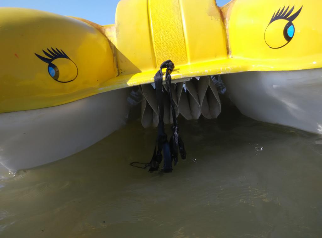

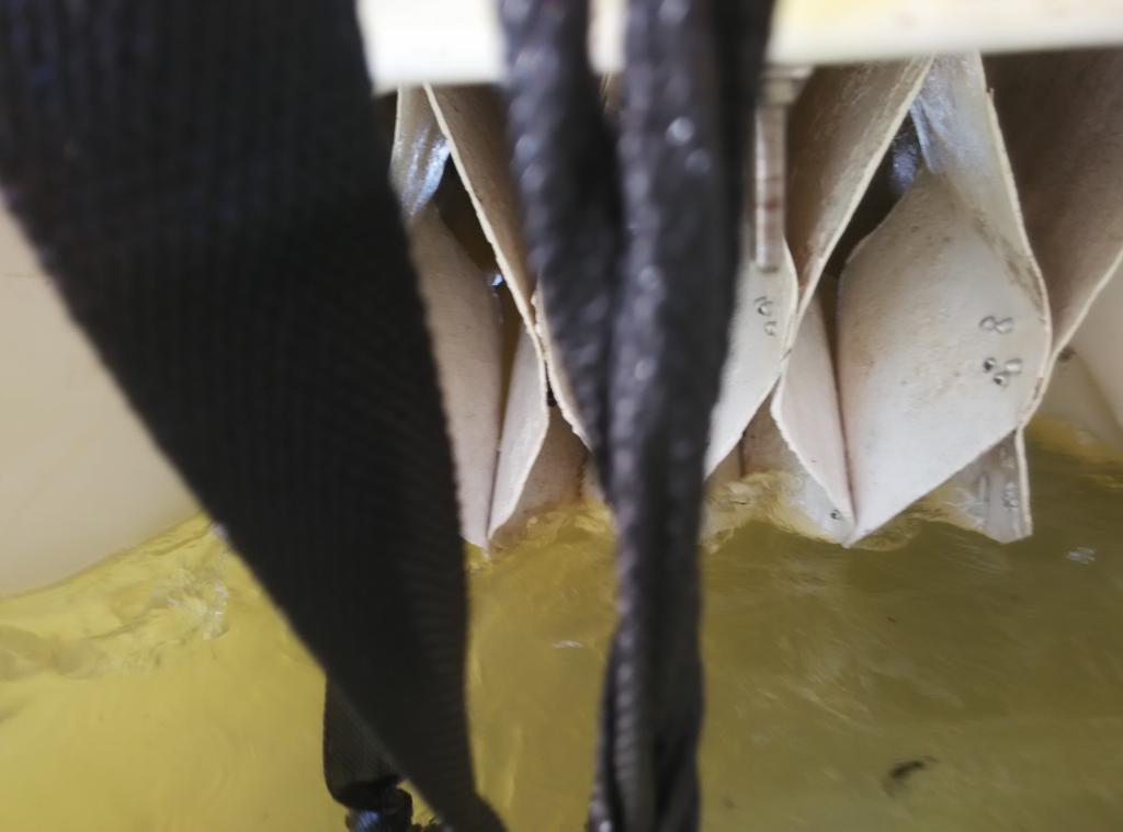

Встретилась на море интересная конструкция лопастного колеса для вело катамарана. Похоже на гирлянду из соосных дисков растянутых вдоль оси вращения. Фото конечно не удачные но понять можно. По ощущениям конструкция выигрывает у классического лопастного колеса с радиальными пластинами. Выигрывает в том смысле, что крутить легче а движется быстрее.
Писать нужно понятливее. Возможно, это подводная гусеница между буйками.

А что там понятливее - по сути - та же ласта, точнее несколько ласт...
Что за диски-типа "зиг-заг"?

Обычное гребное колесо с безударным входом плиц в воду. У роторных насосов для перекачки горячей воды, рабочее колесо гребёт по тому же принципу. У водокольцевых вакуумных насосов, для борьбы с шумом, рабочее колесо делали с такими же сотами. Никакие это не ласты и гусеницы. Просто всё новое, это хорошо забытое старое!
Обычное, это когда знаешь) а когда не знаешь и ласты и гидро гусеницы))) я кстати тоже не знал про насосы поэтому решил поделиться необычной для меня конструкцией.
Вы наверное знаете на какую часть радиуса нужно заглубить в воду это колесо для максимального КПД?
Кто-нибудь, нарисуйте это лопастное колесо. Обсуждение по догадках -тоже возможно.
Владимир Аксентьевич, зачем рисовать - фото разве недостаточно? Внешняя окружность много больше нормали, отсюда - гофрированная поверхность круга. Соответственно, движение окружности в воде идет по синусоиде и опять так, по моему представлению, напоминает движение ласты... ну или рыбьего хвоста.
Тогда можно навешать много ласт под разными углами и иметь всего одно гребное колесо.

Центробежный насос и гребное колесо вещи разные. Что для славянина благо, для фрица смерть. КПД гребного колеса тем выше, чем больше его диаметр и на меньшую глубину оно погружено. У последних колёсных пароходов плицы совершали движения близкие к движению лопасти весла при академической гребле. Но и эти технические ухищрения не спасли колесо, винт победил.
К стати, есть такой санитарный вездеход, ЛУАЗ 967, который я с дуру чуть не купил этим летом. Так он, когда плывёт, гребёт колёсами, которые находятся под водой. Точно так же перемещалась по воде экспериментальная амфибия на базе Нивы.
