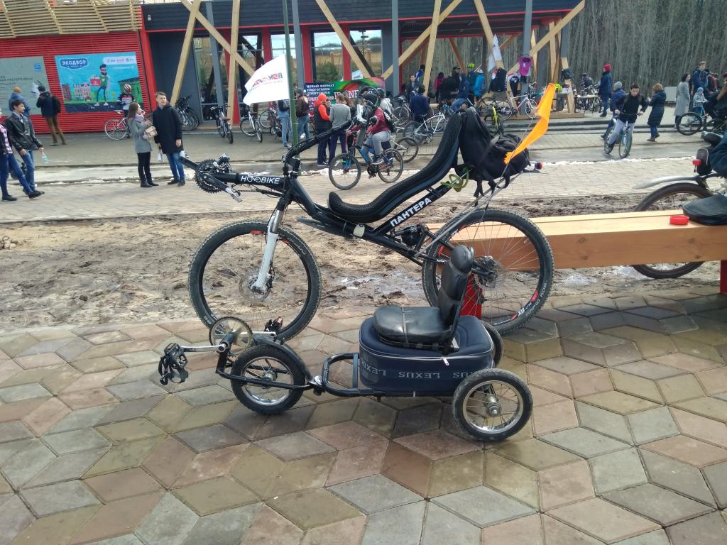

Хотелось бы рассказать о лигераде "Пантера" от HofoBike, на котором я езжу уже третий сезон. Поскольку я сам конструктор лигерадов, то приобрести, а не построить для себя лигерад своими же руками было для меня отспулением от правил. Но так было нужно, поскольку я на собственном опыте знал, что для того чтобы изготовить законченную проверенную машину, необходимо построить испытать хотя бы один прототип, а это время, ма времени как раз не было в достатке. А хотелось уже сейчас понять что такое SWB лигерад, лигерад того тпа, которыми я никогда не занимался. А тут как раз Олег Халиков решил выпустить серию лигерадов Черная Пантера, и я решил приобрести себе один. Покупал только фреймсет без кресла, поскольку кресло я заполучил к тому времени украинского производства - Алексея Ганшина - по бартеру на ткань для этих самых сидений. Надо сказать, кресло недорогое и достаточно удобное, в комплект входил стеклопластиковый подголовник, однако не очень легкое и выглядит не так круто как европейские сидушки, которыми комплектует свои фреймсеты Олег.
Это была предыстория, а сейчас основная часть.
Качество изготовления.
Сварные швы ровные, гибы труб выполнены красиво, есть элементы, выполненные лазерной резкой, в целом, велик производит впечатление заводского. Отдельного упоминания заслуживает хомут крепления сидушки на раме: его Олег решил выполнить методом 3D-печати из ABS-пластика, однако то-ли изготовитель решил сэкономить, то-ли заказчик не обговорил этот момент с исполнителем, но заполнение было сделано минимальным и хомут... сломался через некоторое время при попытке его в очередной раз подтянуть. Олегу хотелось сделать современно и красиво (такой хомут действительно имеет заводской вид), но подвело исполнение. Совместными мозгами было принято решение изготовить новый хомут той же формы, но по другой технологии - литье из двухкомпонентного полимера в силиконовую форму, причем для того, чтобы пластик не растягивался со временем (все-таки, к узлу постоянно приложена нагрузка) в тело изделия укладывался армирующий материал - стеклосетка. Сама форма делается по 3D-модели, напечатанной на принтере. Этот метод позволил получить недорогую многоразовую форму для литья, а хомут, изготовленный по этой технологии, служит мне уже третий сезон, как, надеюсь, безотказно работает у всех клиентов Олега, которым был отправлен по гарантии. Также при очередном падении был погнут алюминиевый руль, после чего я изготовил свой уже из стали.

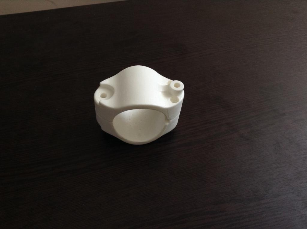

Комментарий к файлу: Хомут
Комментарий к файлу: Руль
Эксплуатационные характеристики.
Благодаря жесткой раме (хромоль, толщина большинства труб - 1 мм) велик быстро набирает скорость и хорошо ее держит. В нужных местах наличествуют усиления, косынки, задний маятник очень жесткий на скручивание, так как имеет пространственную конструкцию. По маятнику был у меня свой опыт постройки лигерада, в котором маятник заметно скручивался в резких поворотах и на пересеченке. Кстати, на некоторых серийных мотоциклах маятник настолько нежесткий что гуляние колеса чувствуется постоянно.
Форма рамы - что важно - позволяет использовать полноподвесный лигерад людям с небольшим ростом (во мне - 172 см - попробуйте с таким ростом поездить на лигераде Azub Max с колесами 26". Нужно отметить еще одну немаловажную вещь: длины стандартных тросов хватает для проводки на этом лигераде, не приходится сочинять стыковки как иногда на длиннобазных лигерадах.
Лигерад используется мной как для поездок по городу, так и для покатушек по грунтовкам. Он ходил и по мокрой глине и по пескам. Чудес не бывает, конечно, поведение на песчаных или глинистых дорогах зависит, прежде всего, от резины. В настоящее время я использую покрышки Schwalbe Rapid Rob 2,2" - они имеют хороший накат на твердых покрытиях и хорошо цепляются за почву. К сожалению, по сравнению с обычным МТБ на подобных покрышках, ехать по песку сложнее, хотя и можно. В любом случае, по сложным дорогам, где часто приходится спешиваться или велика вероятность неожиданной потери усточивости, лучше ездить с хорошими зубастыми педалями-платформами, а не в контактах, это же относится и к езде в городе. Однако для длинных пробегов с большим количеством асфальта и хороших грунтов - однозначно контакты.
Комментарий к файлу: На моем лигераде человек ростом 186 см
Апгрейды.
Изначально для экономии бюджета на лигерад навешивалось то, что было в наличии в закромах мастерской. Со временем пришло понимание, что нужно поменять. Например, мне не хватало нижней передачи, зато верхней было слишком много, поэтому в текущем сезоне с системы 48-38-28 я перешел на 42-32-22 - теперь в крутые горки, которых хватает за городом, забираться гораздо проще. Довольно быстро переклюк задний перклюк Shimano Tourney отказался нормально работать с 8-скоростной трансмиссией (а может и не должен был) и был заменен на Alivio.
В этом сезоне так же был осуществлен переход на гидро-тормоза Avid BB 3,5.
Для понимания скоростных качеств был приобретен комплект 700 cc циклокроссовых колес Shimano и обут в Schwalbe Lugano 23 мм, которые можно качать аж до 8 атмосфер. Теперь они используются для покатушек по городу, хотя хочется одеть на них резину пошире (задний маятник позволяет любой размер колес 28", а передняя вилка в данный момент ограничивает выбор до ширины покрышки 32 мм).
В этом сезоне лигерад получил европейское кресло и вентизит - с ними он стал легче визуально и в натуре, теперь не так сильно потеет спина, и профиль сиденья мне кажется более удобным (проверил это в поездке на 150 км за день).
Комментарий к файлу: Крепление фары
Комментарий к файлу: С новым креслом
Конечно же, повозиться с полимерами и приобщиться к современным технологиям, - это бесспорно интересно.
