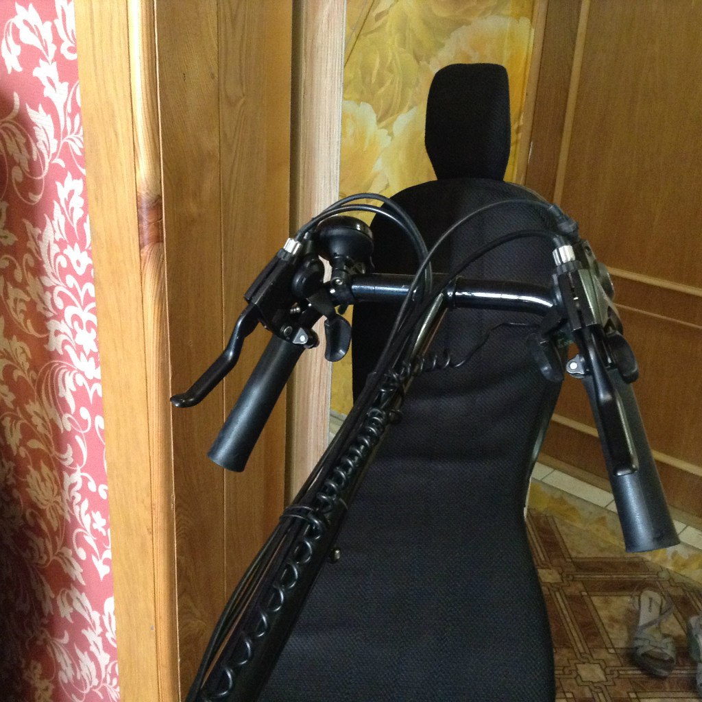

Комментарий к файлу: Руль

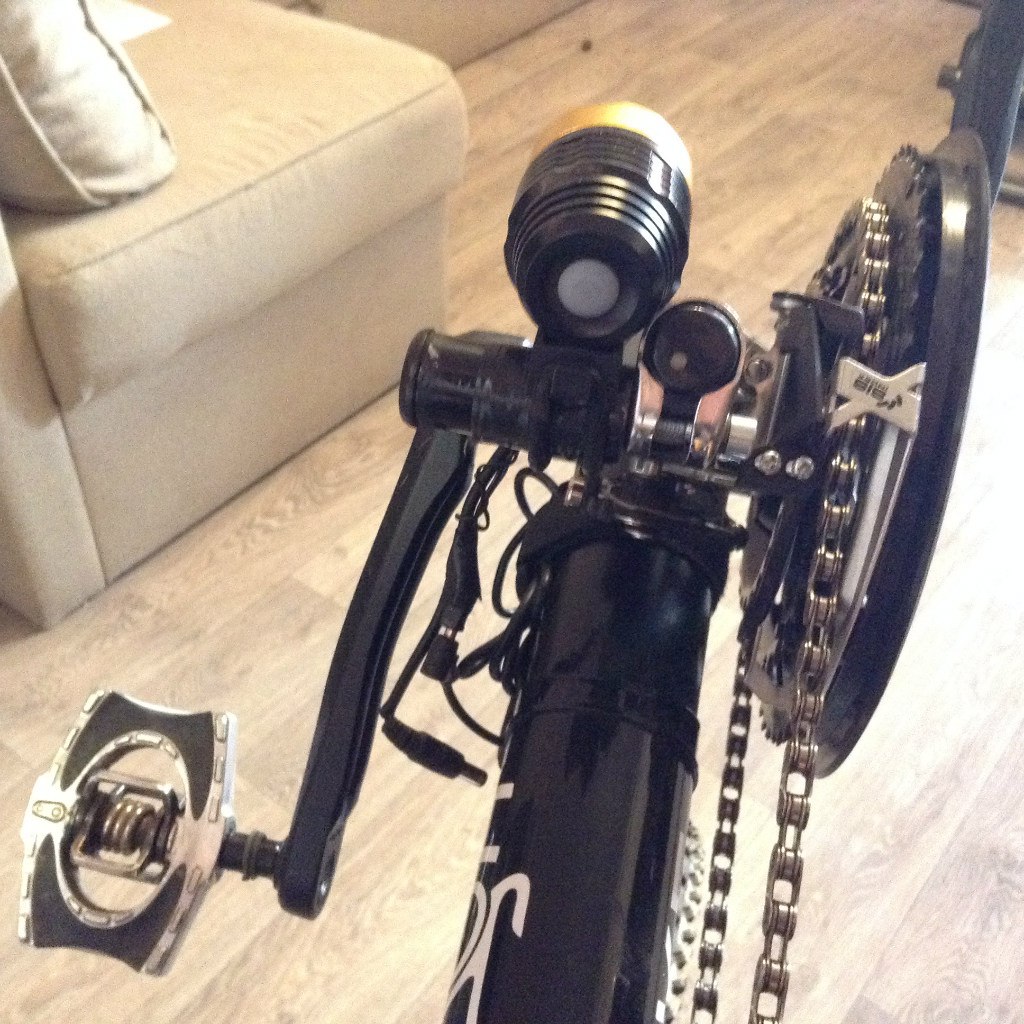

Комментарий к файлу: Крепление фары
Комментарий к файлу: С новым креслом
