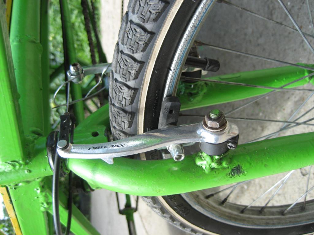

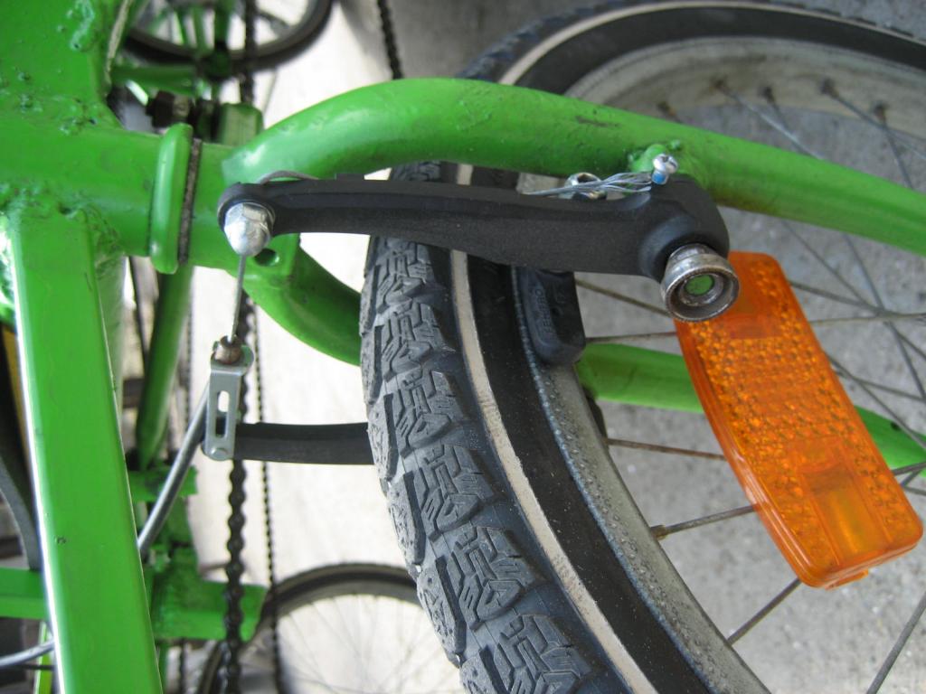

Тормоза отдельно (фото на телефоне повернуть не могу):
Комментарий к файлу: Правый
Комментарий к файлу: Левый
YouTube канал

Очень непонятно. Нужно фото спереди там и там. Т.к. оболочки резко идут ввех, Ваш конструктив.

Mazur4ak. Особенностей, блоков и коломысел пока нет.
Левая тормозная ручка действует на правое переднее колесо, правая тормозит левое. Зажимаю обе ручки и происходит торможение передних колес. Я на видео всё подробно показывал, можно смотреть.
Я так и подумал. И ви-брейки с трубочкам?

Mazur4ak.Да, с трубочками, если я Вас правильно понял.
Смотрите первый комментарий этой темы, пункт 2, "жмете" на надпись "видео", после этого начнется воспроизведение видео, конечно, если позволят настройки и возможности Вашего компьютера.

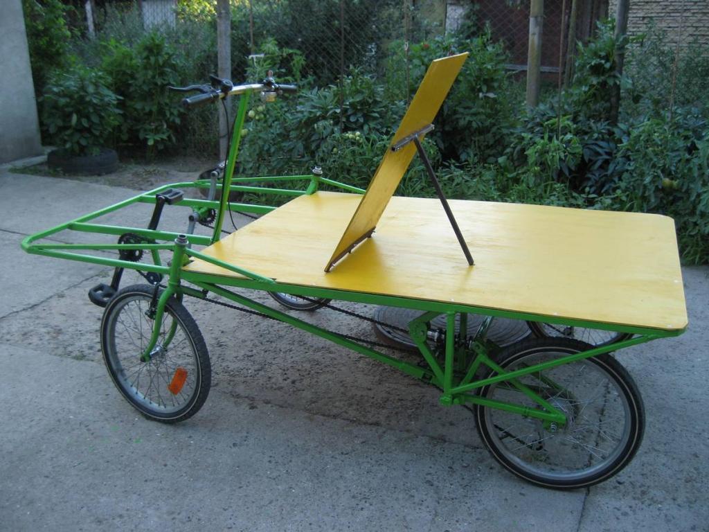

Я изучил Вашу посадку. Моё пожелание:- руль опустить на уровне локтей и изогнуть стойку вперёд (на чуть вытянутые руки). Иначе они будут затекать. Проверьте это, сидя за рулём 15...20 мин.

Про изогнутые трубочки ви-брейков:-в них через ал. проставку входит оболочка, завальцованная ал. колпачком. Колпачок со временем протыкается стальной частью оболочки и наступает отказ тормоза. Этот дефект наблюдается везде, где упор имеет отв., соизмеримое со стальной частью оболочки.
Вариант:-я вкидаю маленькую гайку М 2.5 ( можно шайбу) в упорную часть.

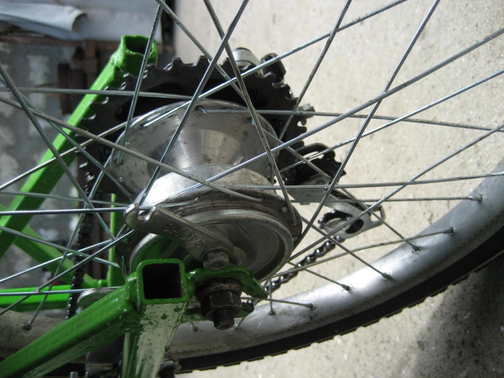

Если я правильно понял, звднее левое колесо с планетаркой!? Тогда надо выкрутить цепочку (скорость третья стоит-повышающая), подобрать спицу с такой резьбой, загнуть. Или остаток цепочки заклинить, вытянув на первую скорость.
Чтобы не было лишнего повышения-понижения-повышения оборотов. Береги КПД.

Колпачок со временем протыкается стальной частью оболочки и наступает отказ тормоза. Этот дефект наблюдается везде...
Что то не наблюдал.
А вот торци рубашек надо обязательно на наждаке подтачивать. Неровные края могут трос "тереть" и драгоценные усилия на рычагах тормозов теряются.

Нужно разобрать соединение, или снять с тормозной ручки. Я про протыкание алюм. колпачка.
Добавлено через 6 минут 46 секунд:
А вот торцы рубашек надо обязательно на наждаке подтачивать.
Необязательно, достаточно откусить бокорезами и выровнять загиб, как писал Модулятор. Не у каждого есть наждак, "это не отвёртка".
Добавлено через 3 минуты 14 секунд:
Вытянув на вторую (прямую) передачу.
Добавлено через 7 минут 19 секунд:
От гоночного ХВЗ, её прогнать плашкой, вроде М2, на длину 5 мм. Уточню позже.
Посмотрел видео, а в нём Ваш задний ход.
Из-за высоты платформы, он не возможен. Да ещё и в проекте низ закапотирован. Места сидения нужно существенно понизить, даже с прогибом поперечней балки.
Рулевая колонка, что у Вас, временная, я так понимаю.
Её надо строить по велосипедному, и под силовое педалирование. Эта тема дискутировалась на форуме неоднократно- силовой руль.
Изучите мою посадку-кисти выше локтей, затекают.
Комментарий к файлу: Есть ошибка-кисти выше локтей.
Согласен, несколько лучше было бы сделать рулевую колонку вертикальной. Положение несколько улучшит спинка, которая позже займет более лежачее положение, вровень с правой. Опустить руль не могу: колени будут мешать. Изогнуть стойку тоже: будет описывать б0льшую окружность, а мне это не нужно.
Если я правильно понял, заднее левое колесо с планетаркой!? Тогда надо выкрутить цепочку (скорость третья стоит-повышающая), подобрать спицу с такой резьбой, загнуть. Или остаток цепочки заклинить, вытянув на первую скорость.
Верно, там планетарка: передачи всего две: прямая (по умолчанию) и понижающая до 0,7(при натяжении цепочки). Так что в этом плане всё нормально. Благодарю за подсказку, не обращал внимания, что резьба одинакова со спицевой, такое может пригодиться!
Из-за высоты платформы, он не возможен. Да ещё и в проекте низ закапотирован. Места сидения нужно существенно понизить, даже с прогибом поперечной балки.
Для такого проекта необходим полноценный задний ход, на мой взгляд.
Руль постоянный, замена только при необходимости.
