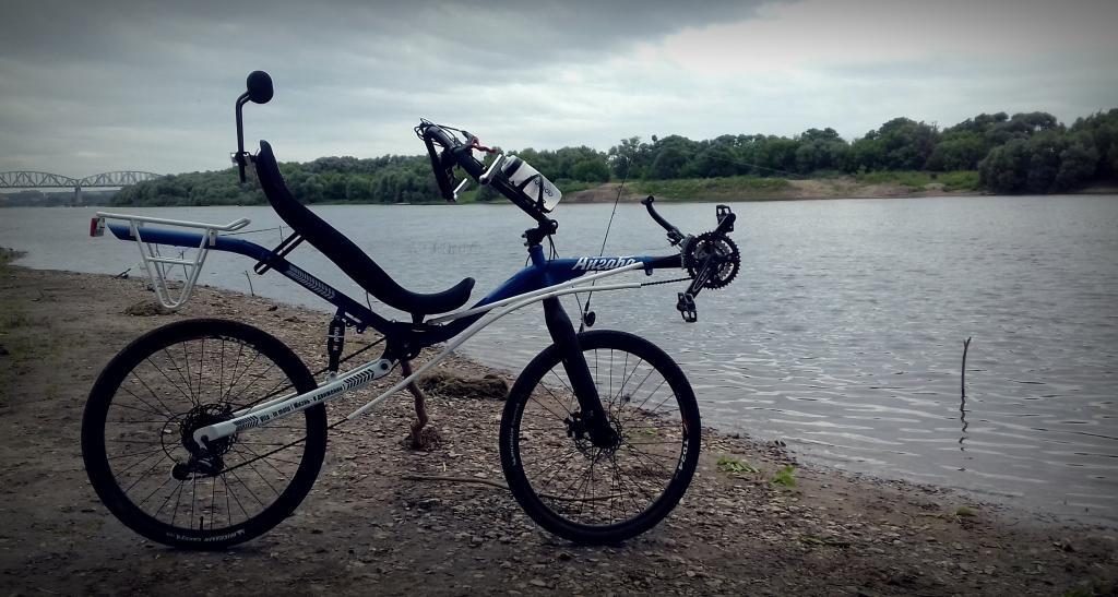

Сегодня наконец-то поймал "окно" между дождями и хоть загород выехал для тестов Ангары. А то все "вокруг песочницы" :)
28 км в легком темпе пройдены за 1ч 15мин (22,3км/ч ср.ск). Ничего особенного на первый взгляд, темп как у МТБ... Но есть свои особенности:
- на ~6% километровом спуске со встречно-боковым ветром накатом набрал 56,6 км/ч (рекорд мой там, бешено вращая педали байка да "с парусами", 75 км/ч)
- 10 км шел против встречного ветра в 6-7м/с, при этом на прямых в легком темпе держал 23-25км/ч (23,3 средняя)
- 10 км шел с попутно-боковым ветром, поддерживая 27-32км/ч (ср =24,7, т.к часто останавливался и подстраивал трансмиссию)
- тот самый километровый 6% подъем осилил! В топталках и без остановок заполз на 6-8км/ч, местами до 11 разгонялся. Искал свою передачу в тягун, 22х32 оказалась даже слишком избыточна для этого подъема. По прошлому опыту езды в контактах надеюсь, что в темпе 9-10км/ч осилю его.
В целом скорость в легком и комфортном темпе порадовала, особенно против мордодуя. Управляемость тоже, хотя с карбоновой вилкой и немного островата для лигерада (попробую аморт повыше поставить, чтоб чуть тупее угол рулевой сделать, для скорости менее 30км/ч должно стать менее отзывчивое управление)
Ангара на Оке :) P.S. лигерад пока еще в поисках своей комплектации, с временными железками.

Номер сообщения:#307  СообщениеДобавлено: Вс июл 09 2017 21:07
За фото - отдельное спасибо. Это уже традиция!!!
Номер сообщения:#308  СообщениеДобавлено: Вс июл 09 2017 21:09
Сообщения: 646
Благодарил (а): 291 раз.
Поблагодарили: 336 раз.
Да не за что ;)
Красивые фото еще предстоит сделать.
Номер сообщения:#309  СообщениеДобавлено: Вс июл 09 2017 21:12
Леш, просто у меня есть фото Ангары на берегу Невы, Балтики, Волги... теперь вот еще Оки.
Номер сообщения:#310  СообщениеДобавлено: Вс июл 09 2017 21:15
Сообщения: 646
О!! Круто, ну тогда надеюсь в этом сезоне пополню твою коллекцию еще и р. Москвой :)
