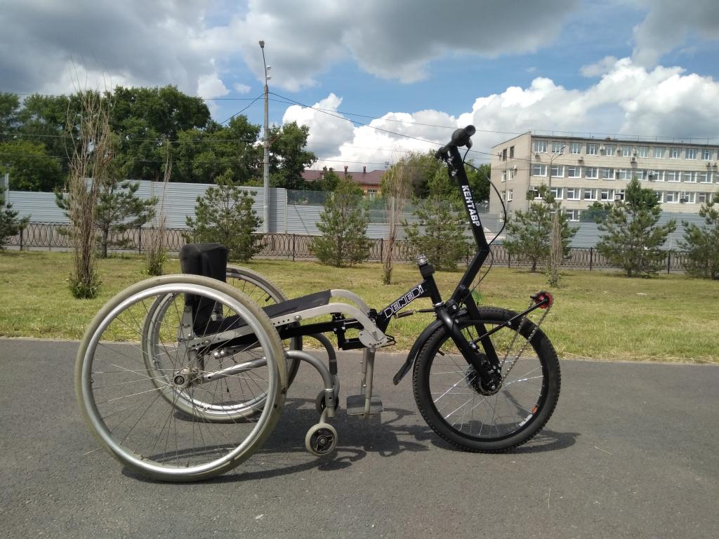

Один наш клиент, который пользуется уже два года рукомобилем нашего производства, пожелал приставку к одной из своих колясок, а именно - коляске самарского производства (выполненной из алюминия и титана, между прочим). Прототипом должна была стать шведская приставка Armbike http://www.armbike.se/
На видео коляска с этой приставкой так задорно носится, что создается ощущение, будто это самая совершенная и самая скоростная приставка в мире:
[youtube]http://www.youtube.com/watch?v=EKDBEdkaZfQ[/youtube]
Приставка была изготовлена и передана клиенту. Естественно, повторялся только сам принцип и некоторые конструктивные элементы, в остальном же можно считать нашу работу авторской. Но шведы молодцы и мы на их долю рынка не претендуем ))) Кроме всего прочего, пришлось создать, наконец, узел быстрой стыковки-отстыковки, который позволяет приставку еще и вывешивать, таким образом, что коляска становится на свои 4 колеса, а приставка оказывается поднятой - это позволяет давать задний ход (кто догадается почему задний ход крайне ограничен в используемом типе привода - молодец) и маневрировать в стесненных условиях. За этот режим отдельное спасибо, опять же, шведам, ни в одной другой приставке он не используется.
Вот, что получилось:
[youtube]http://www.youtube.com/watch?v=oTT8EaujIcA[/youtube]
Еще видео в движении:
[youtube]http://www.youtube.com/watch?v=0MuzMJufd_4[/youtube]

Денис, а самое интересное? Как храповик сделали?
 Заголовок сообщения: Re: Приставка к коляске от DENEDi
Номер сообщения:#3  Непрочитанное сообщениеДобавлено: Вт июл 11 2017 14:52
Здорово!!! Не имел представления о подобных конструкциях до этой секунды!
Так это же получается... Ручной велостеппер для инвалидов!
Да и не только для них: нашему славному VBNчику можно такой привод присмотреть для своих комбинированных велосипедов. :wink: :techie-idea:
Кстати, на видео шведский оригинал едет всё время только вниз и по ровной. Не дождался момента, когда же он поедет вверх. :?
Насколько и до какой степени это возможно? Колесо разгружается или усилия рук не хватает? :?:
Очивидно противоскатывание.
Кстати, муфты бестрещёточные или нет? :?:
Номер сообщения:#4  Непрочитанное сообщениеДобавлено: Вт июл 11 2017 15:12
А нет никакого храповика - во втулке же фривил есть )))
Обыкновенная 7-ск планетарка Shimano Nexus со свободным ходом и роллерным тормозом.

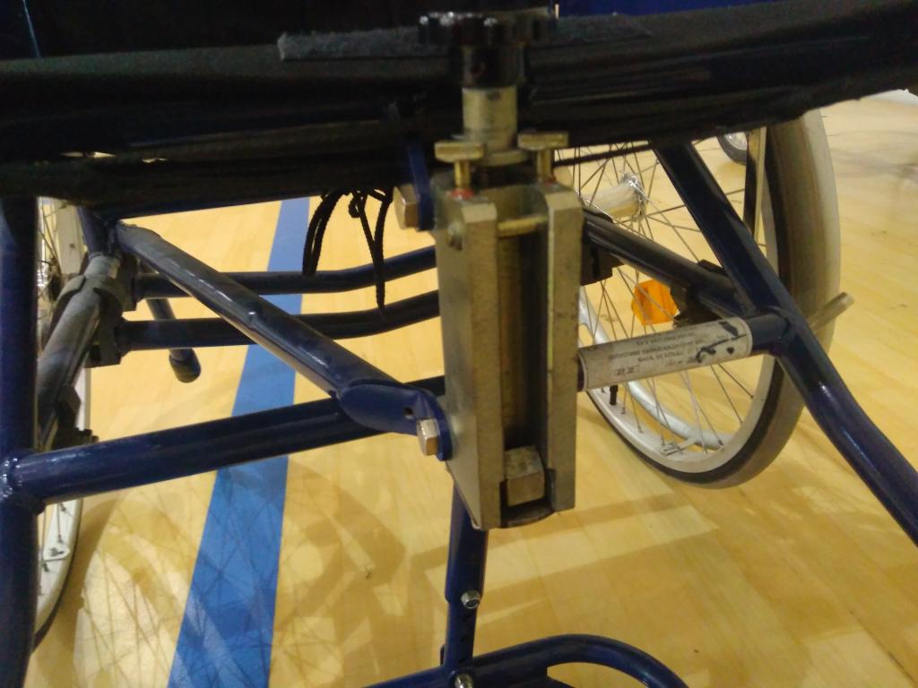

Такую сцепку на самарскую коляску сделать было невозможно, потому как там где она должна крепиться коляска не имеет жесткости. Поэтому и пришлось заморочиться со специальным узлом стыковки "все-в-одном", о чем я, в прочим, ничуть не жалею. А к коляске крепится все это очень просто:
Кстати, наш узел чем-то похож на узел стыковки коляски "Искра":
