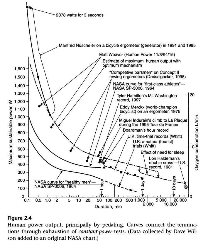

там указано 1000вт, человек не может столько выдать даже на спринт.
Очень даже может, он и больше может, но недолго. И не каждый человек, а здоровый и тренированный.

Внизу написано: данные собраны Дейвом Вильсоном и добавлены к исходному графику НАСА. Как я понял, картинка из книги "Bicycling Science", автор как раз Дейв Вильсон.
