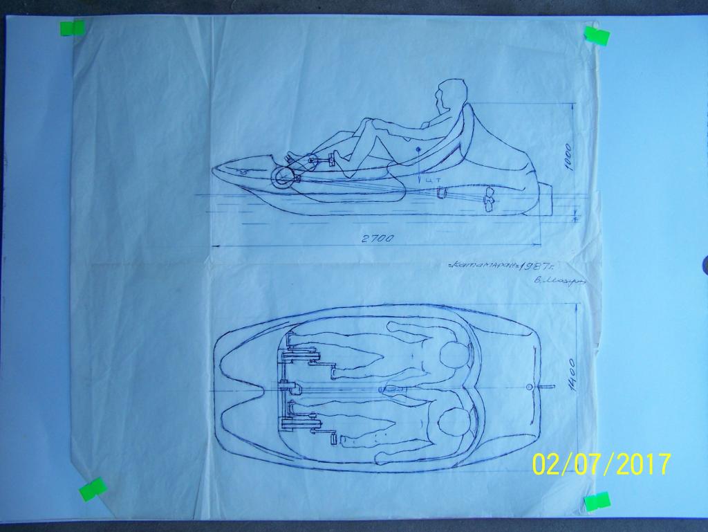

Пенопластовый катамаран. Мой проект 80-десятых. Потом хотел амфибию. Где-то была тема, я про это упоминался. Если что, наведу рисунки в ту тему.
Добавлено через 12 минут 7 секунд:
Неудалось загрузить файл из-за каких-то новых требований, а жаль.
