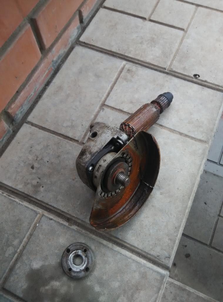

по случаю попал в руки редуктор от УШМ решил положить в мастерской до зимы вдруг соберусь строить амфибию

У меня таким вдруг и авось был весь гараж завален, когда я собирал амфибию "Турист". Деталей, от двух инвалидок лежало. Пригодилось из всего этого хлама только руль, рулевой редуктор и покрышки.

Vitaly писал(а):
А покупать целиком углошлифовальную машинку и курочить её не рационально.
Ради Великой то цели? :)
