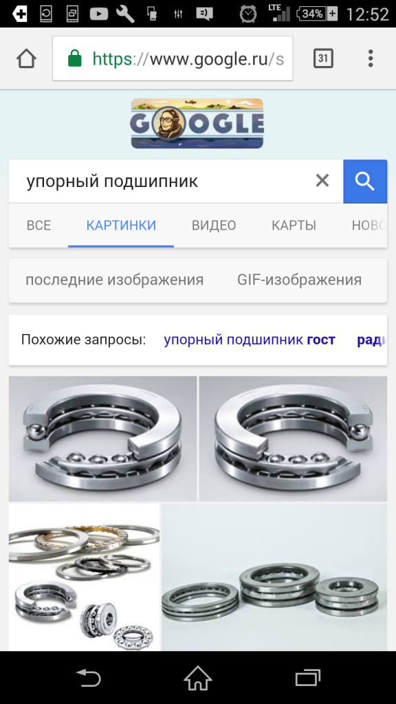

Вспомнилось предложение Dim, в которое я сперва до конца не вник.
Как я понял, он предлагал для уменьшения Q-фактора вот такие вот одиночные подшипники в шатунах, вместо парных:
Правда осталось только решить вопрос их грязезащищённости.

Modulator, это упорный подшипник - держит нагрузку только вдоль оси вращения. тебе надо радиально- упорный - типа как в рулевых на промах.
 Заголовок сообщения: Re: Легендарный японский SDV. Купить к сезону. Как?
Номер сообщения:#533  Непрочитанное сообщениеДобавлено: Сб июл 01 2017 21:39
Да, спасибо, что уточнил. Собственно, Dim о них и упоминал...
Добавлено через 3 минуты 35 секунд:
А кстати, основные нагрузки там как раз по оси: от смещения стоп вбок, при неровном педалировании.
Продольные нагрузки - незначительны: только от инерции и массы шатунов. Возможно, ими можно пренебречь. :)
