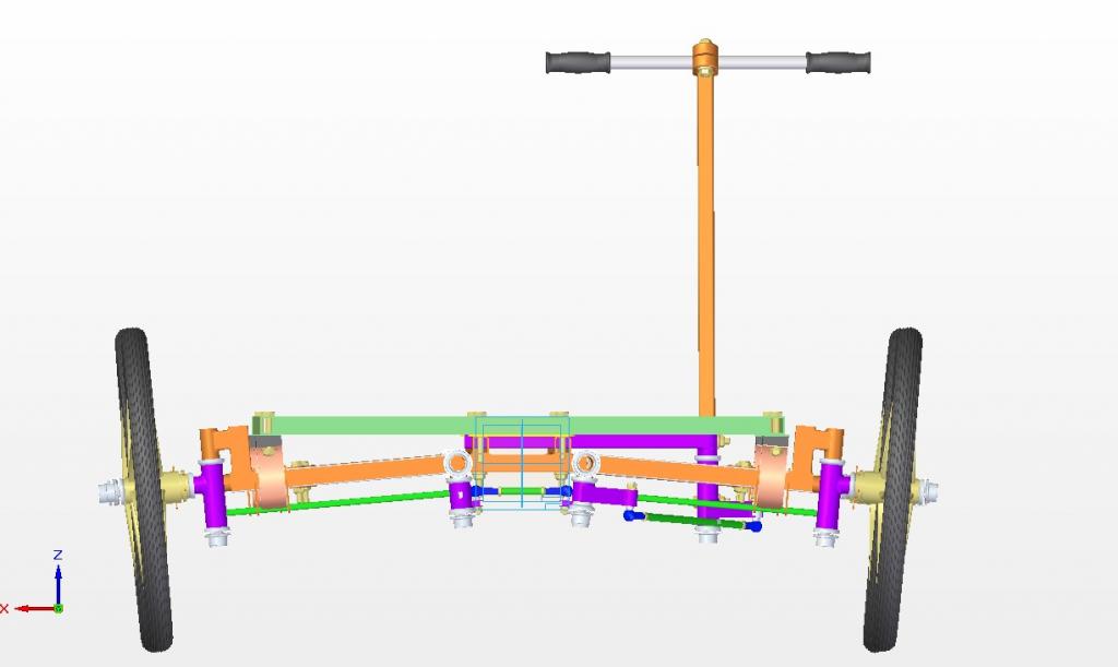

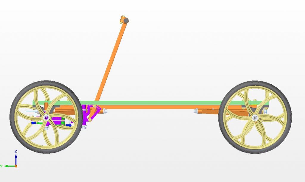

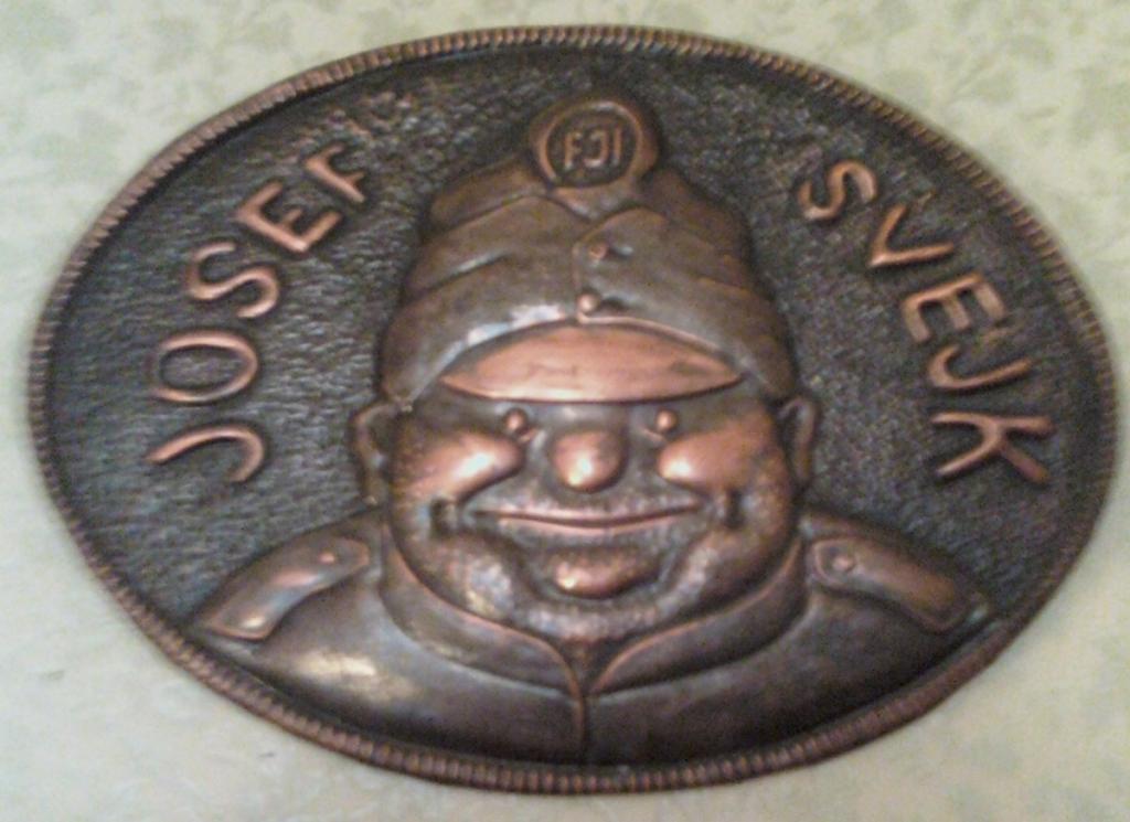

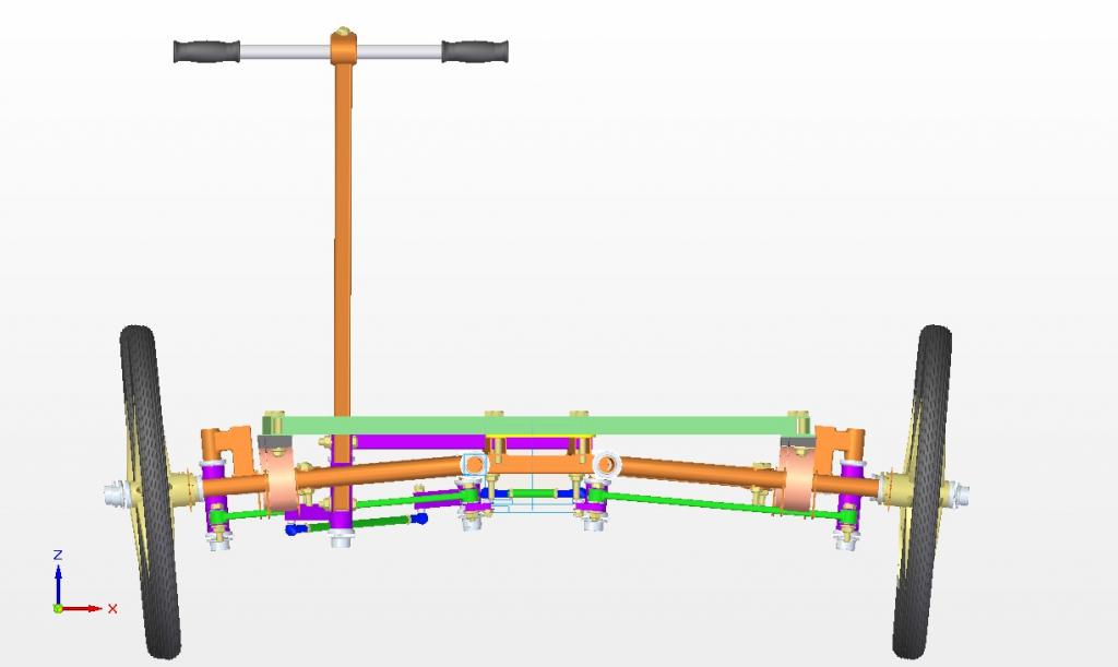

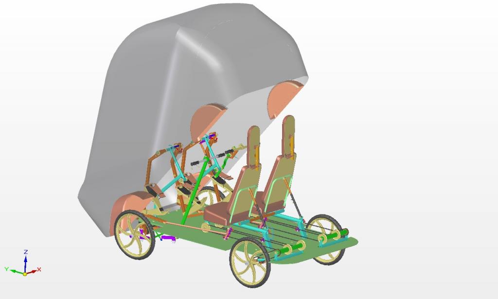

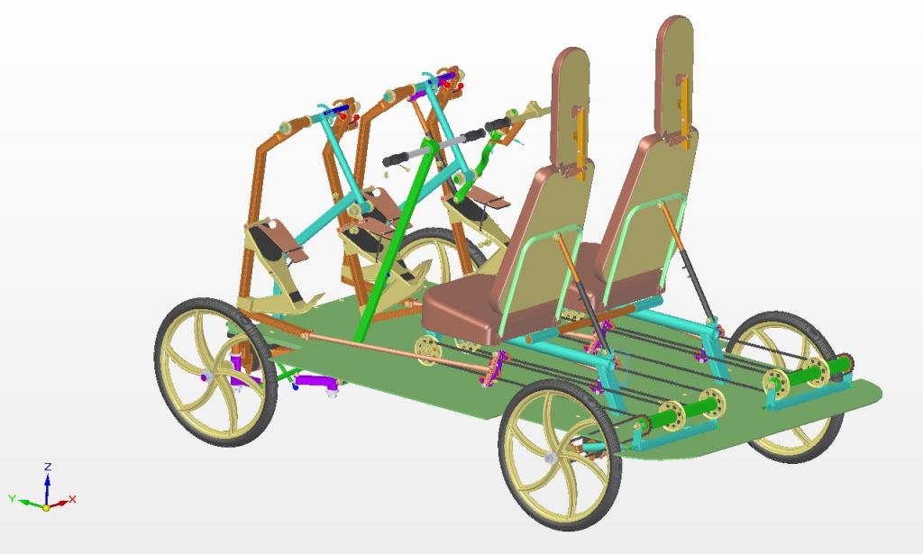

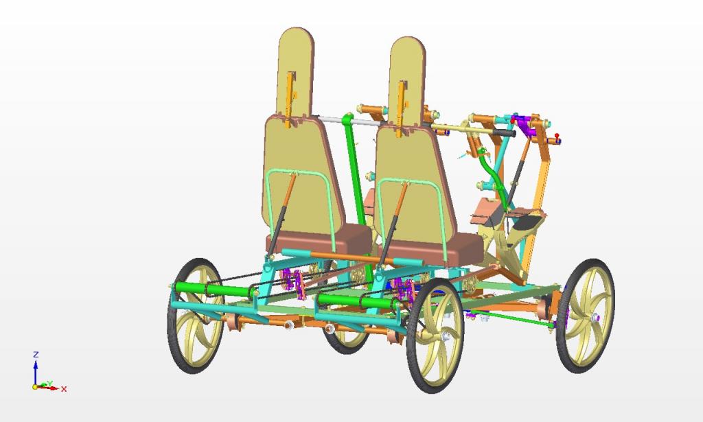

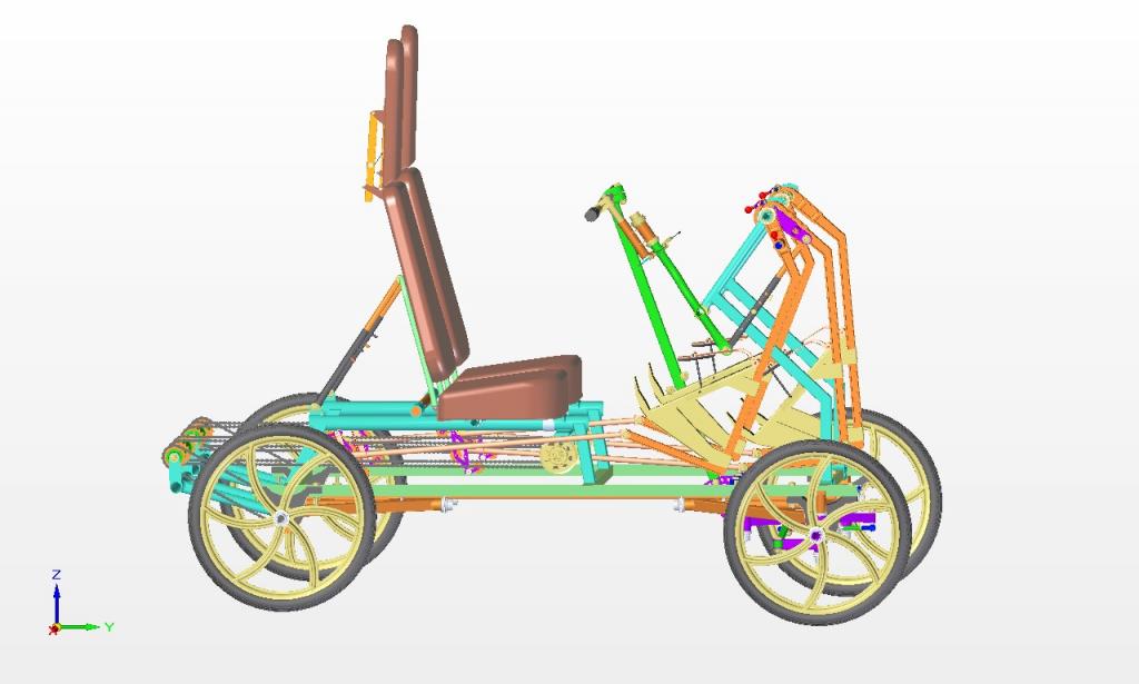

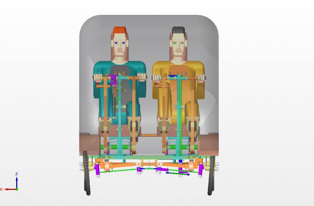

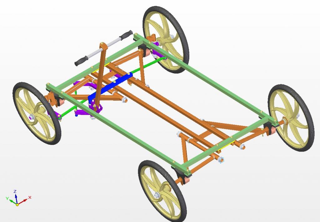

Я недавно взглянул на чеканку изображающую Швейка и вспомнил о наших бывших чехословацких союзниках. Я не был в Чехии и не знаком ни с одним чехом и образ этой страны у меня связан с персонажами Гашека и с самыми элегантными мотоциклами Ява – мечтой каждого мальчишки СССР. Ещё меня удивляли грузовики Татра с продольной осью качания задней подвески. Забавно было смотреть, как меняется развал задних колёс в зависимости от нагрузки.
Также интересно, откуда древние чехи узнали фамилию нашего президента и назвали населённый пункт, около которого бродил Швейк в тщетном желании добраться в свой полк в его честь, правда, перепутав последнюю букву, что не мешает им сейчас это поправить.
Вот я в память о Швейке, который пытался подружить кошку с канарейкой, и выяснить, можно ли мирно удалить надоевшую любовницу вызвав её мужа, могут ли люди отличить дворняжку от породистой собаки, если у неё имеются фальшивые медаль и паспорт, попадешь ли в пункт назначения, следуя в обратном направлении, остановится ли поезд, если дёрнуть за стоп-кран, что будет, если в военное время переодеться в мундир противника, какова будет реакция мужа, если ему вручат письмо, предназначенное его соблазняемой жене, решил создать вело-шасси с татровской подвеской.

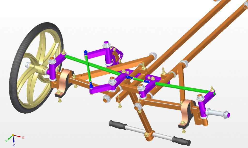

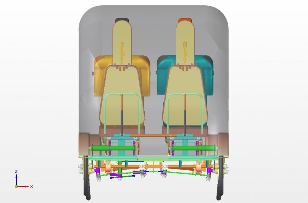

При реализации затеи просматривается ряд трудностей.
Здесь и постоянно меняющиеся развалы всех колес, и схождение передних, и изменяемые углы осей ведомых звёздочек, и отсутствие заднего хода. При раздельном приводе на задние колеса затруднено движение без помощи пассажира.
Шасси двухместное. Узлы вращения вплоть до колёс выполнены из деталей рулевой колонки. Хорошо просматривается один из приводов – тягловый с оглоблями или дышлом. На платформу можно установить домик, на крыше которого расположится вместилище для топлива – овсом или пивом, в зависимости от привода.
Кривошипный привод, на мой взгляд, тоже приемлем.
Установка первоначального развала предполагается поднятием платформы относительно тележки с помощью прокладок, можно деревянных, что необходимо при применении колёс с другим диаметром, например 28" или 29" вместо 20". Во будет шайтан-арба.
Комментарии и предложения, можно в духе Швейка и его подельников, (лучше с размерами или хотя-бы в масштабе с одним размером и в плоском виде) приветствуются.
Можно рассматривать предлагаемые рисунки как кинематическую схему или техническое задание, так как нет прочностных расчетов и подбора материалов, а можно считать их курьёзом.
Так, пожалуй, сей механизм, и назовём – Курьёз. Как корабль назовёте, так корабль и поплывёт. Надеюсь, плавание не будет грустным.
Постараюсь прорисовывать и свои и предлагаемые варианты, если таковые будут. Ещё надеюсь, хоть малость, помочь Фредди в его исканиях велодома обетованного.
Именно создать - или спроектировать?
Плюс еще изменяющаяся ширина колеи. Что вместе с меняющимися углами развала/схождения даёт значительное увеличение потерь на трение качения. Для грузовика это мелочь, а для веломобиля это очень большой недостаток.

O-Witte
Это же прожект. А от прожекта до проекта, а тем более до изделия расстояние большое и мне одному его, к сожалению не пройти.
dim
При изменении ширины колеи во время движения колесо будет катиться по синусоиде как на переднеприводном лигераде с рулевым колесом между ног. Там сопротивление тоже, наверное, большое и значительное, а каково оно в цифрах?
За это сообщение автора Рунокат поблагодарил: O-Witte (Ср мар 08 2017 14:22)
 Заголовок сообщения: Re: Четырёхколёсник по заветам Швейка
Номер сообщения:#5  Непрочитанное сообщениеДобавлено: Ср мар 08 2017 14:49
Абсолютно не так, как на лигераде. На лигераде в каждой точке синусоиды колесо направлено по касательной, то есть катится вдоль траектории. Трение тут небольшое.
А в вашем варианте колесо всё время направлено вперёд, а катится по синусоиде, то есть постоянно движется немного боком. Тут трение значительно больше.

Имя: Вячеслав
dim
При обкатывании колесом лигерада синусоиды происходят и вращательные движения как у Бывалого, когда он демонстрировал твист, растирая вращательными движениями окурок. Не факт, что он потратил бы больше энергии, делая это поступательными движениями

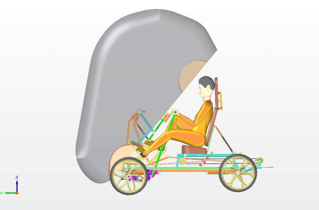

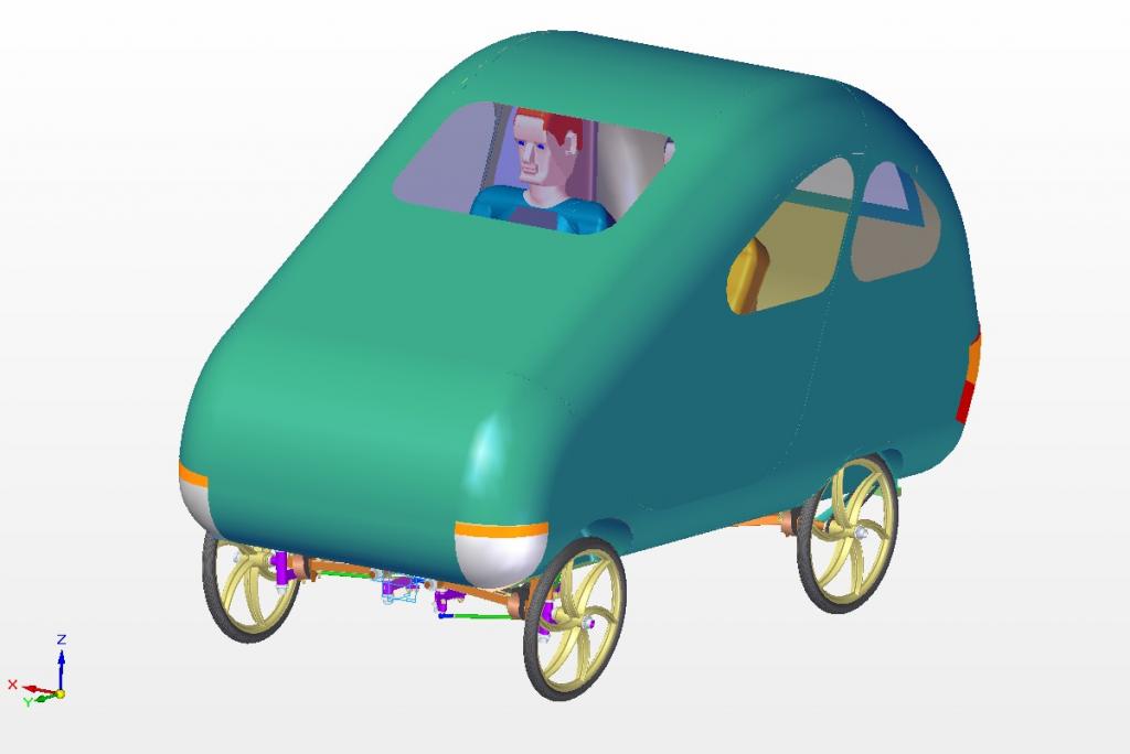

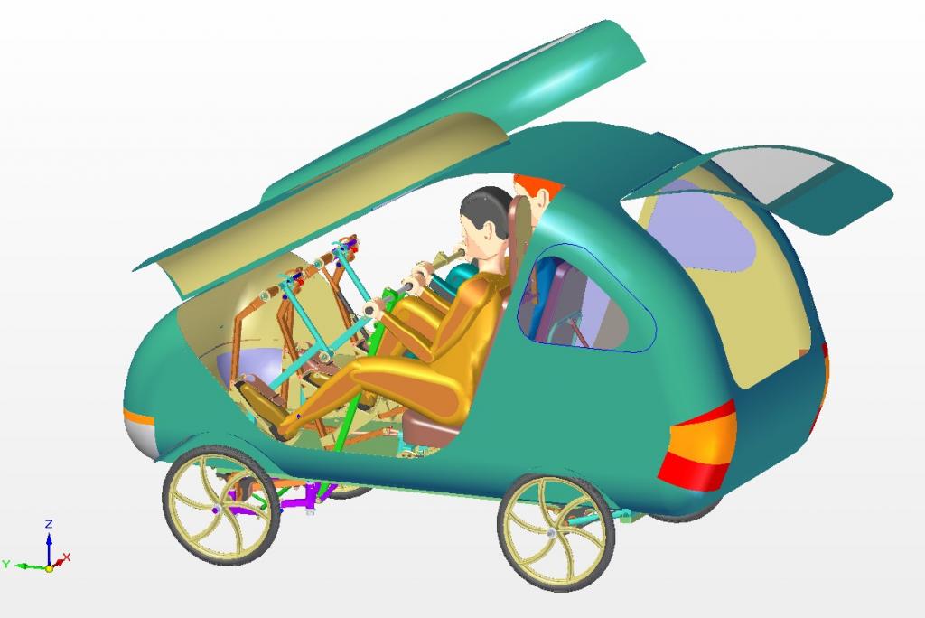

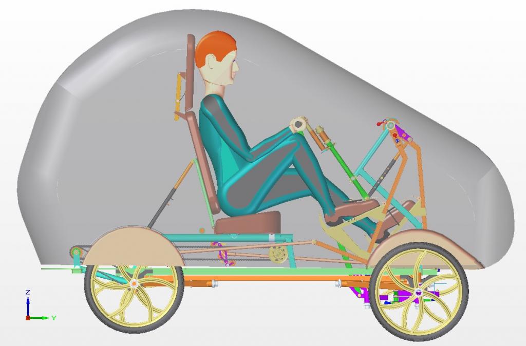

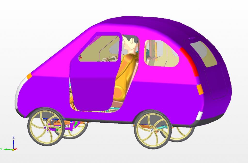

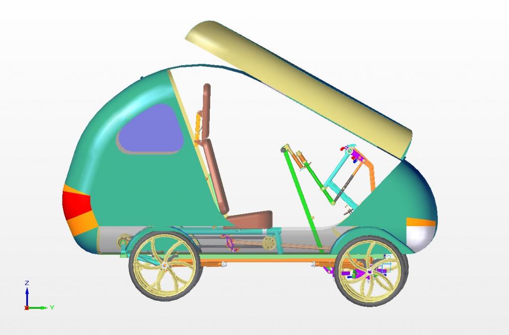

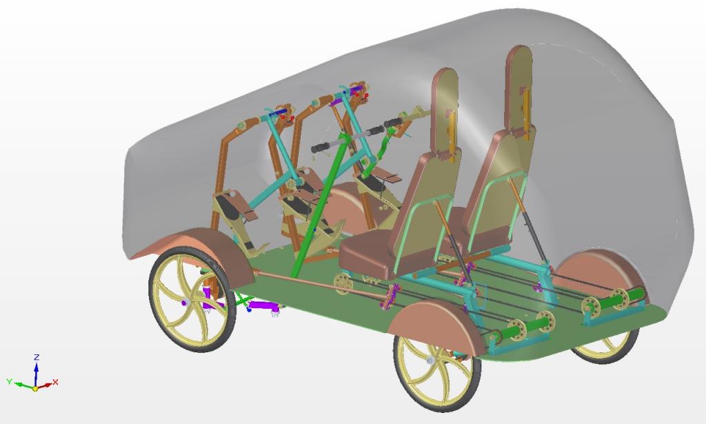

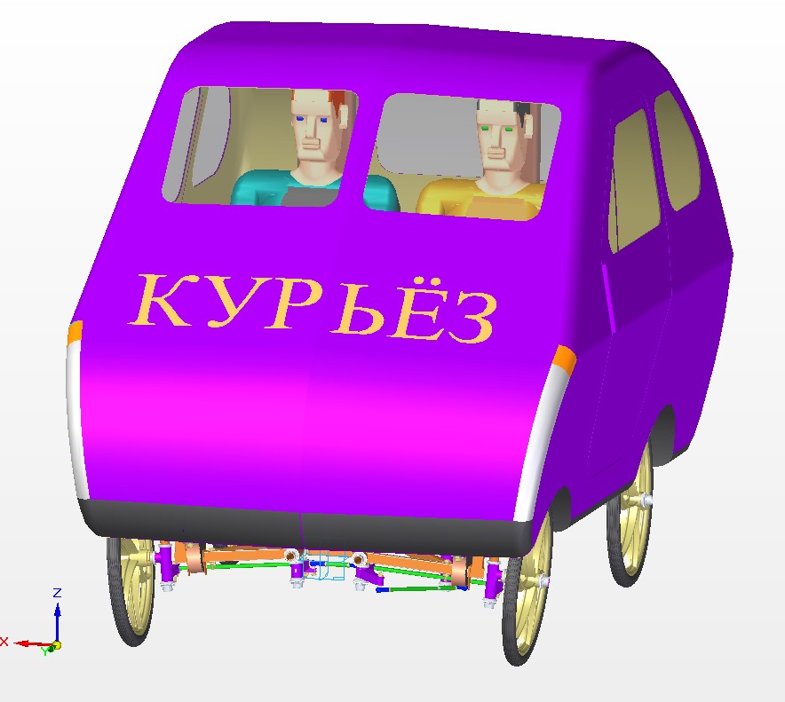

Пока участники форума, надеюсь, думают, как помочь обустроить Курьёз, показываю вариант, пришедший мне в голову. Так сказать для разминки. Мечтать не вредно.

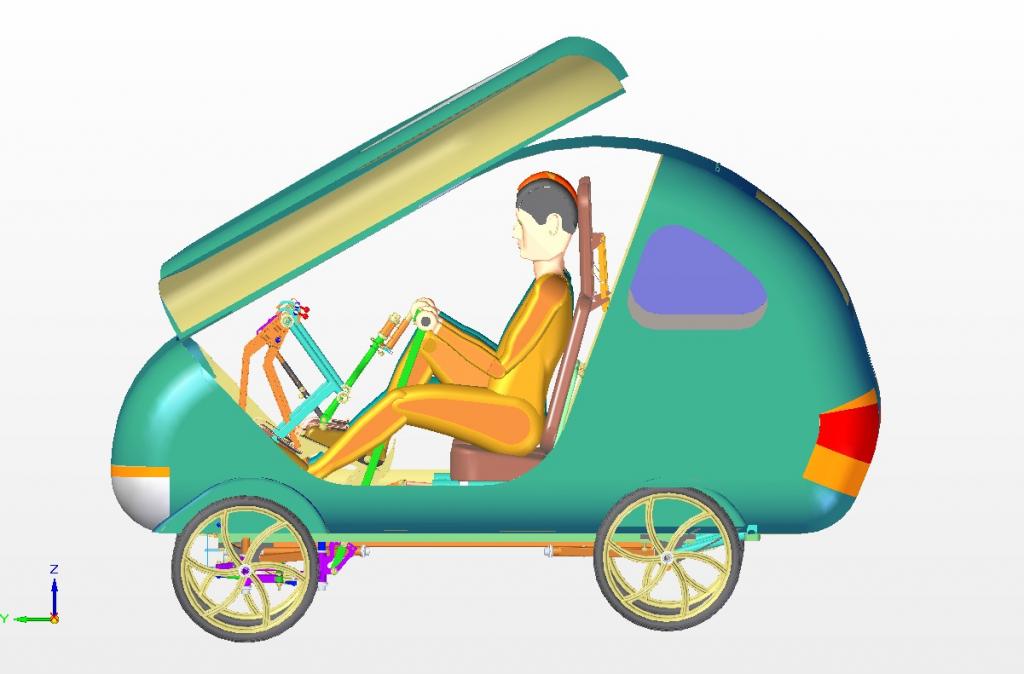

Вариант входа и выхода экипажа. Подъёмные боковые и задняя дверцы.

Рунокат писал(а):
Подъёмные боковые
вы не сможете так сень на веломобильное кресло. попробуйте на своем мобиле - пилоту требуется гораздо больше места спереди в районе головы.
Номер сообщения:#10  Непрочитанное сообщениеДобавлено: Чт май 18 2017 23:28
Сообщения: 128
Откуда: Калуга
Благодарил (а): 51 раз.
Поблагодарили: 42 раз.
Имя: Вячеслав

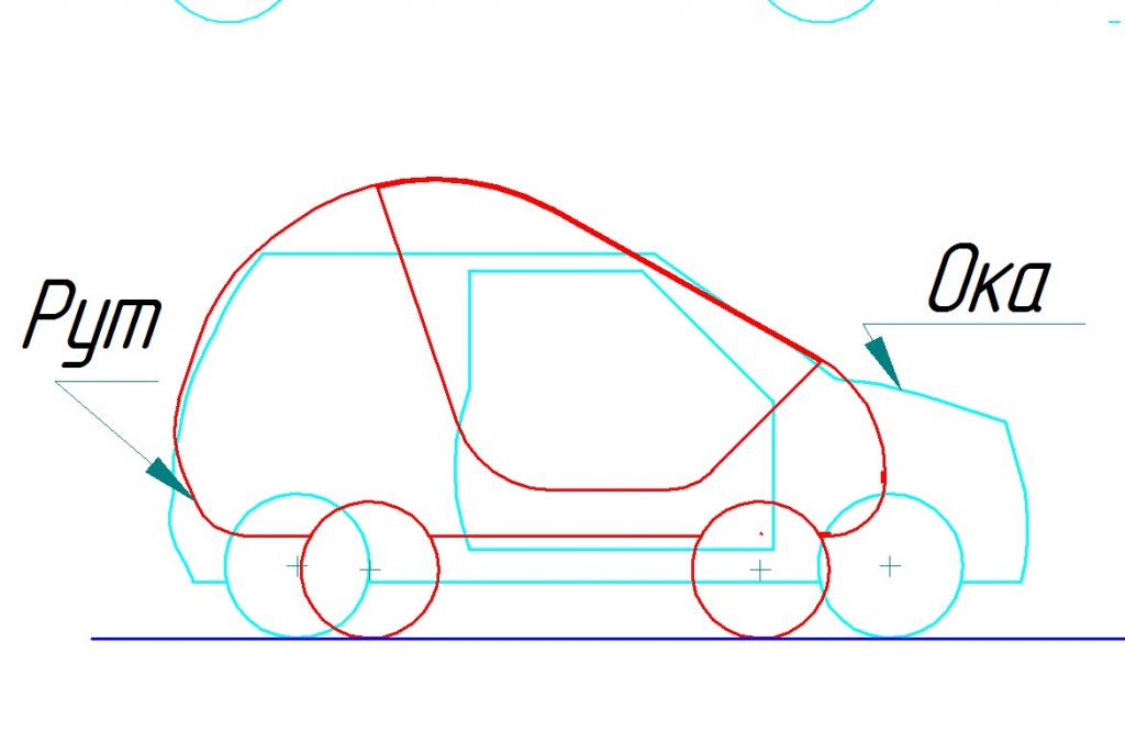

Алексей LT. Проверил проём в кузове по вашему замечанию, даже сравнил с Окой. Вроде все входят и выходят. Может, я что-то не вижу?
Номер сообщения:#11  Непрочитанное сообщениеДобавлено: Пт май 19 2017 10:59

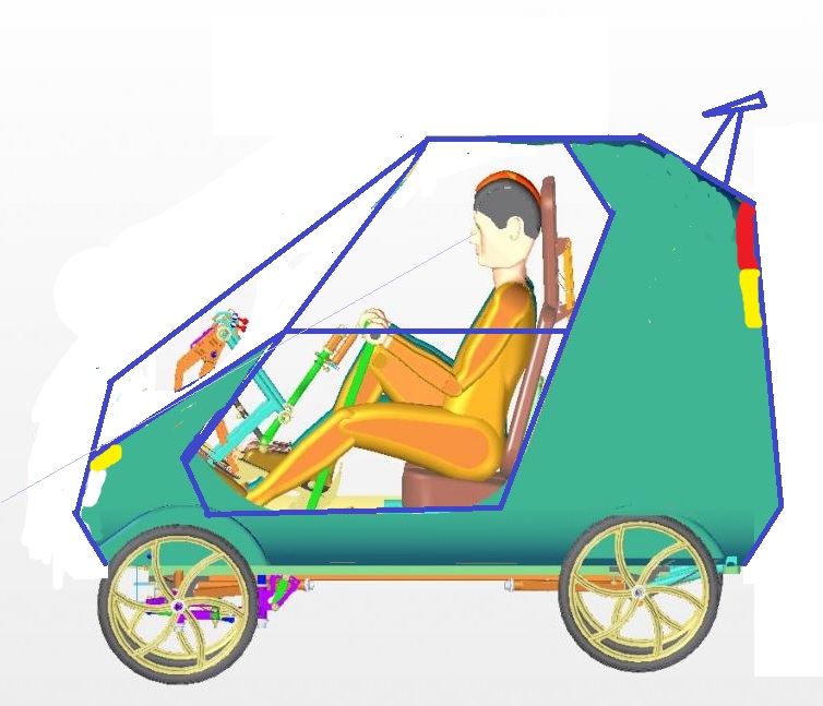

Рунокат, на картинках то красиво, а в реальности потребуется больше места.
в Оку удобно садиться (да и практически в любую машину)?
а если убрать стойку ведь будет лучше.
выигрыша в обтекаемости от такого большого угла наклона лобового на велосипедных скоростях вряд ли получите.
а вот бонус от уменьшения наклона (от вертикали) переднего стекла: больше места для удобства посадки, больше воздуха (или вашим веломобилистам он не нужен?) при закрытых дверях, лобовое стекло дальше от лица - опять же - комфорт.
еще "пара" замечаний: :roll:
округлости на кузове конечно приятнее, чем прямые рубленые формы, но трудоемкость гораздо выше и повторяемость при отсутствии матриц практически нулевая.
скругление корпуса сзади - обтекаемость не даст выйгрыша, а полезное пространство потеряно.
передние фары низко и смотрят в пол - кому и что они освещают? да и в ненастье загрязнятся быстро, а дождь их омыть не сможет - просто он на них не попадет.
задние фары - то-же самое. имхо, я бы их на уровне плеч/головы седоков размещал - посмотрите как на современных авто - на уровне глаз водителя.
окошечко сзади на корпусе - кому? вы не вывернете так голову чтобы в него посмотреть, зеркала намного удобнее.
двери - красиво, но сложнореализуемо и не функционально: распашные с осью за креслом проще - откинул назад и закрепил на боку. либо составные как на старых уазах.
подумайте, как вы будете ездить на мобиле когда погода то солнце, то дождь... снять двери чтобы не жариться и потом промокнуть или оставить чтобы быть сухим, но помирать от жары? или ездить с откинутыми вверх дверями увеличив габариты мобиля?
зачем такой большой проем дверей внизу впереди?
еще про лобовое - от солнца прятаться как? крыша заканчивается прямо над головой...

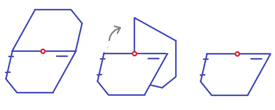

ну... не ругайте :roll: примерная прикидка за пять минут:
(спойлер - в подарок!)
вариант двери (поворотный верх):

Имя: Вячеслав
Алексей LT. Спасибо за сообщение. Удлинённая корма в моей версии обусловлена возможностью опускания спинки при необходимости ночёвки или просто лежачего отдыха. Кузов выполняется тремя плоскими листами. Лист, выполняющий крышу, капот и корму изогнут по желаемому контуру. Радиус по линиям стыков на любителя, но вполне выполним, особенно, если клеить из стеклопластика. Расположение окон и фонарей можно определить после окончательной компоновки контуров кузова. Я их просто обозначил. Заднее стекло необходимо для видимости по центральному зеркалу.
Над остальными замечаниями я ещё поработаю.
Добавлено через 12 часов 24 минуты 5 секунд:
Так кузова будут выглядеть до выполнения скруглений.
Добавлено через 18 часов 59 минут 32 секунды:
Алексей LT
Насчёт велосипедных скоростей. При скорости велосипеда 20 км/ч и встречном ветре 10 м/сек поток воздуха будет обдувать со скоростью 56 км/час. Так что обтекаемость не лишнее качество.
Вентилировать салон можно лючками, жалюзями, форточками, – у кого какая фантазия. Но это после окончательного определения компоновки кузова.
Насчет дизайна. Первое на что обращают люди-это внешний вид. Большинству понты нужны более чем полезность, чтобы не было мучительно стыдно за внешний вид. Недаром лигерадисты вылизывают свои аппараты. Главное, чтобы костюмчик сидел.

Имя: Вячеслав

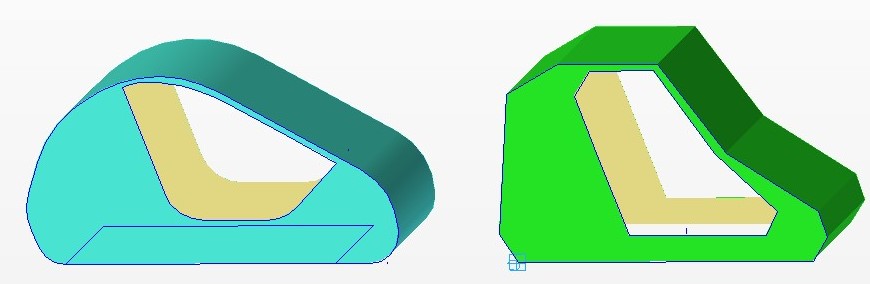

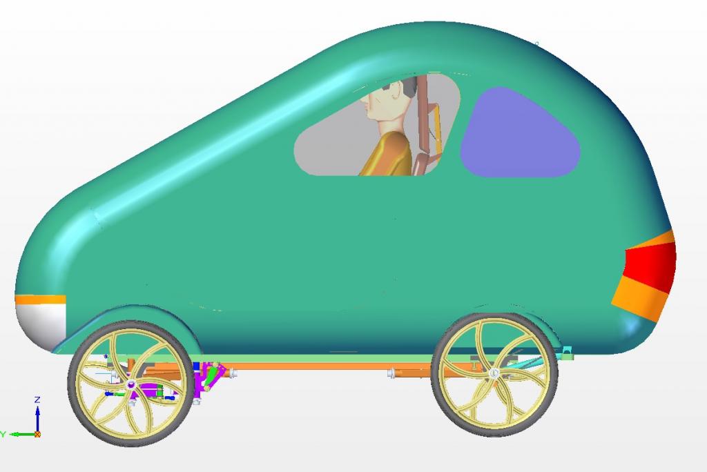

Окончательный, с моей точки зрения, вариант Курьёза с учётом замечаний Алексея LT. Разумеется, могут быть другие варианты
Спускаясь с виртуальных высот к жизненным реальностям, попробуем определить, что будет в натуре.
Масса. Кузов прочерчен с толщиной стенки 4 мм. Масса скорлупки без прорезания проёмов для дверей и окон и с полом, при изготовлении из листа, например, фанеры в пересчёте на берёзу (пл. 0,711 кг/дм3) – 40,5кг, бальсу (пл. 0,16 кг/дм3) – 9,1кг, оргалит (пл. 0,95 кг/дм3 t = 2,5мм) – 34кг, стеклотекстолит (пл. 1,8 кг/дм3 t=1мм) – 25,6кг, алюминий (пл. 2,8 кг/дм3 t = 1мм) - 39,9кг, сталь (пл. 7,8 кг/дм3 t = 0,5мм) - 55,7кг.
Возьмём берёзовую фанеру. С учётом внутренних устройств, рёбер жёсткости, шарниров, ручек, и всяческих панелей прибавим 20кг. Итого кузов грубо 60кг.
Массу приводов приравняем к массе двух лигерадов по 30кг. Итого масса машины 120кг. Тяжеловато для мышечного привода. Конечно, при финансовых возможностях можно применить более лёгкие и прочные материалы и узлы, убрать лишние элементы конструкции и значительно облегчить машину, но увы. Напрашивается дополнительный электропривод по трём причинам. Во первых, как вспомогательный двигатель. Во вторых, как генератор-рекуператор. В третьих, для осуществления заднего хода. На мой взгляд, его нужно ставить на передние колёса. Электродвигатели должны быть обратимыми. Включать генератор можно рычажком, установленным перед тормозным рычажком.
Правда здесь вспоминается история с мопедами – во что они в итоге превратились.
Оптимист Швейк по поводу вышеизложенного сказал–бы. – Аналогичный случай был в Будейовицах. Некий господин тоже изобрёл сарай на колёсах с лежачими местами, назвал Лигакэбом, и таскал его за велосипедом, предлагая прохожим похмелиться и прочие услуги. Так его жандармы посадили в тюрьму за возбуждение у граждан аморальных мыслей и неподчинение властям. Велосипед они пропили, а сарай поставили во дворе жандармского управления и устроили в нём притон. На суде этот господин заявил, что он якобы пёкся о здоровье населения. Но ему это не зачли. А не нарушай!
