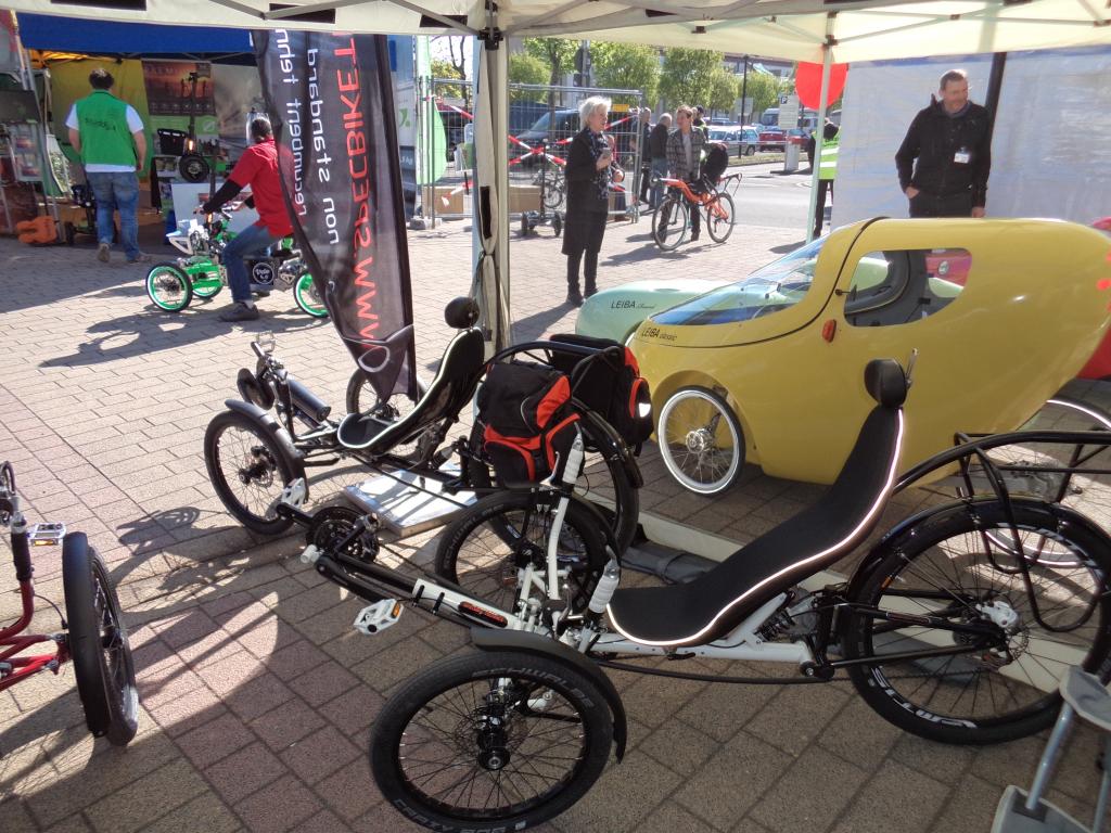

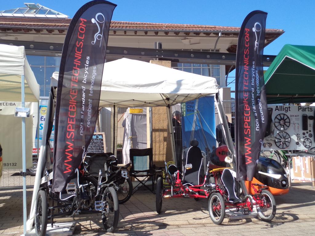

выставка прошла удачно
За это сообщение автора Voolodja поблагодарили: 2 BOS (Чт апр 25 2019 06:16), O-Witte (Вс май 07 2017 20:45)

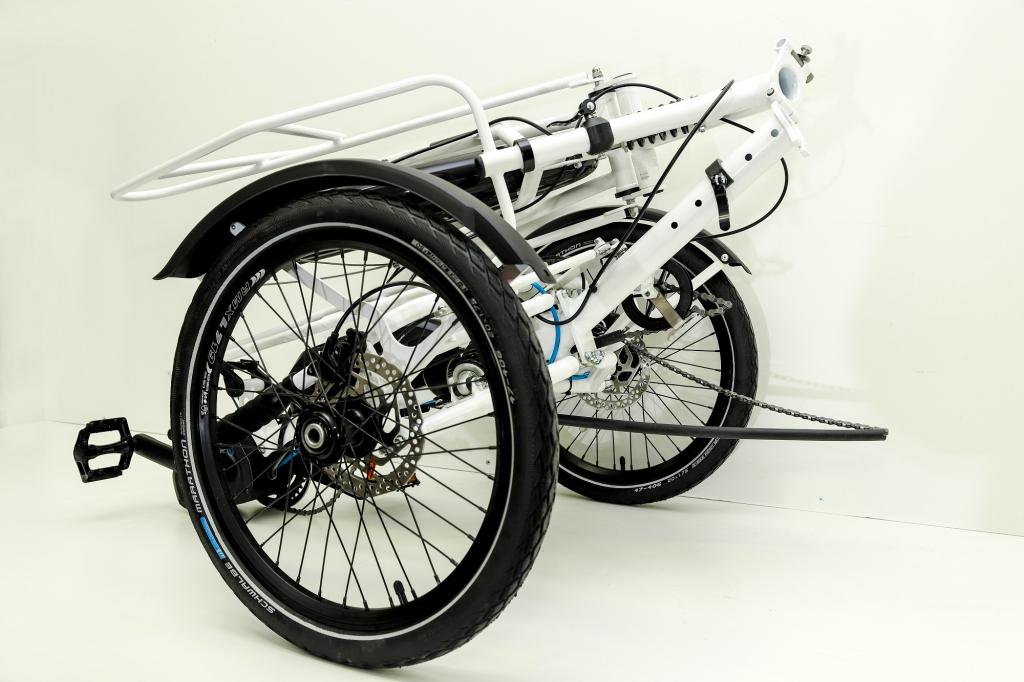

Номер сообщения:#25  Непрочитанное сообщениеДобавлено: Пт июн 09 2017 09:37

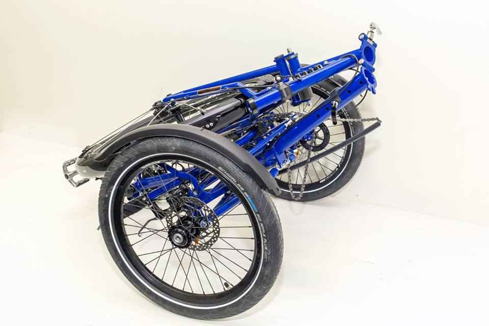

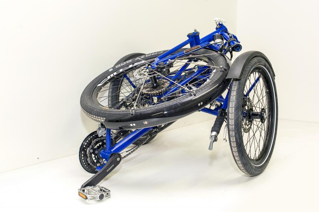

теперь и в складной модификации
За это сообщение автора Voolodja поблагодарили: 3 -=LT=- (Пт июн 09 2017 20:03), Mazur4ak (Вт сен 05 2017 18:58), O-Witte (Пт июн 09 2017 14:14)

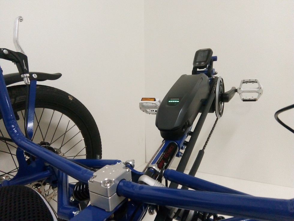

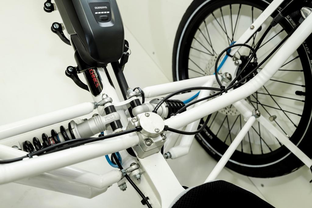

Номер сообщения:#26  Непрочитанное сообщениеДобавлено: Вт сен 05 2017 15:46

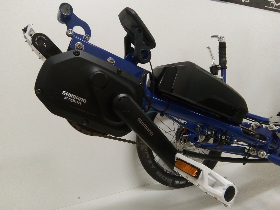

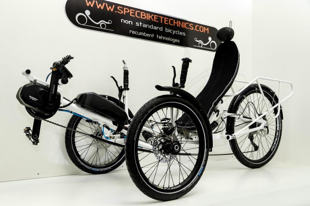

Теперь и с крутым электро помошником

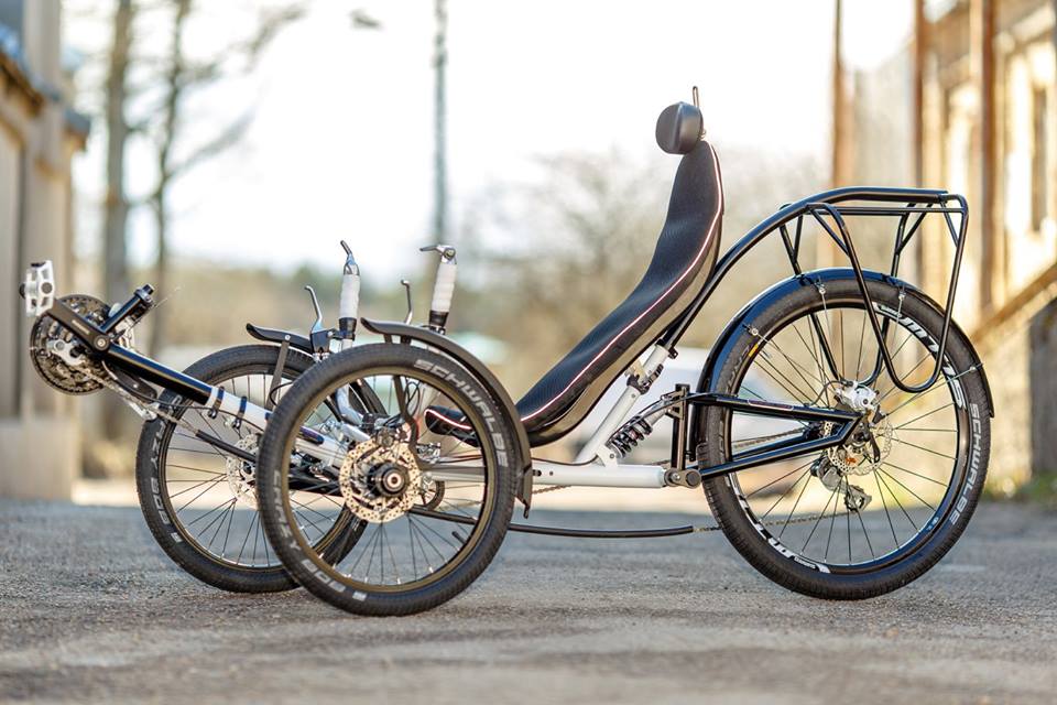

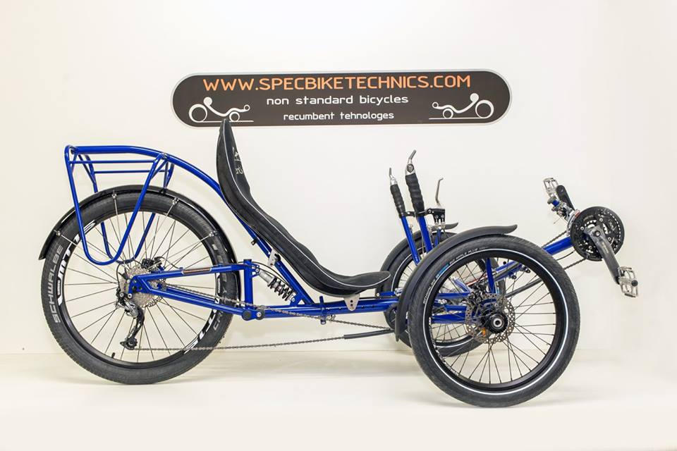

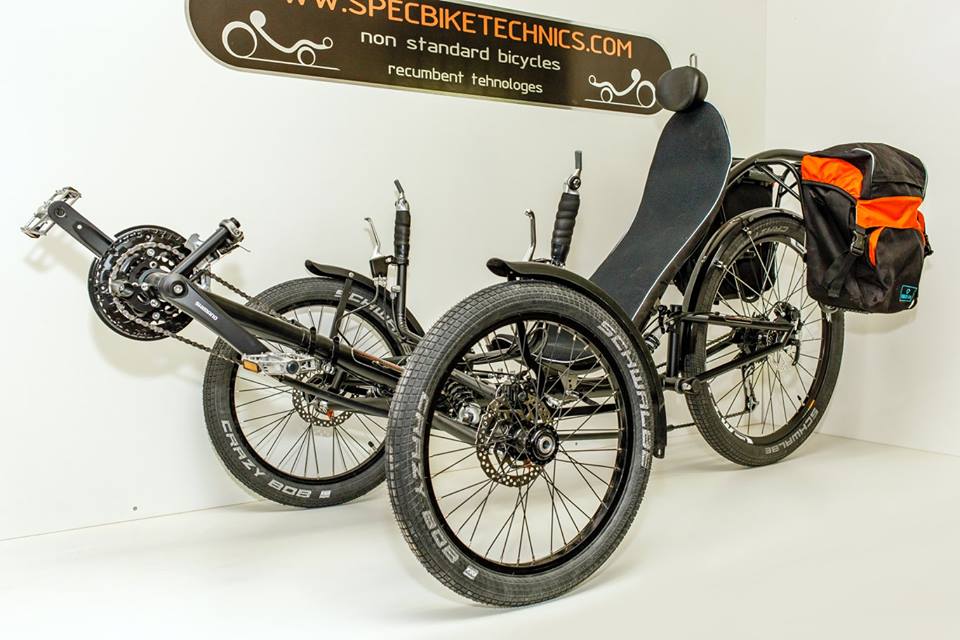

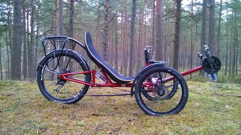

Номер сообщения:#27  Непрочитанное сообщениеДобавлено: Пт ноя 10 2017 13:43
фоты
За это сообщение автора Voolodja поблагодарили: 7 -=LT=- (Пт ноя 10 2017 17:34), abdula (Пн янв 22 2018 08:37), BOS (Чт апр 25 2019 06:24), COKER (Сб фев 24 2018 17:47), Mazur4ak (Пт дек 01 2017 10:40), O-Witte (Пт ноя 10 2017 18:00), virage (Пт дек 01 2017 18:24)

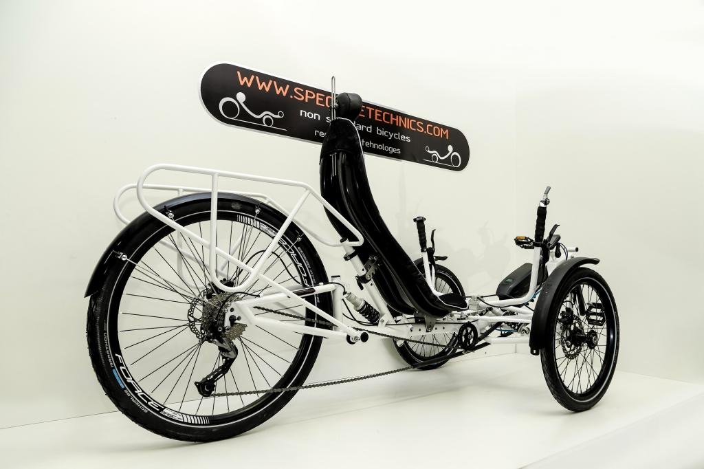

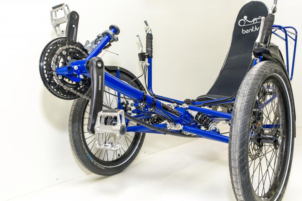

Номер сообщения:#31  Непрочитанное сообщениеДобавлено: Пт дек 01 2017 08:37

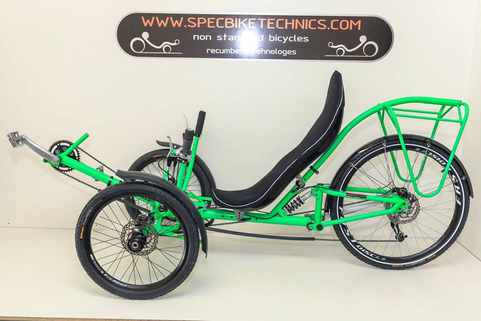

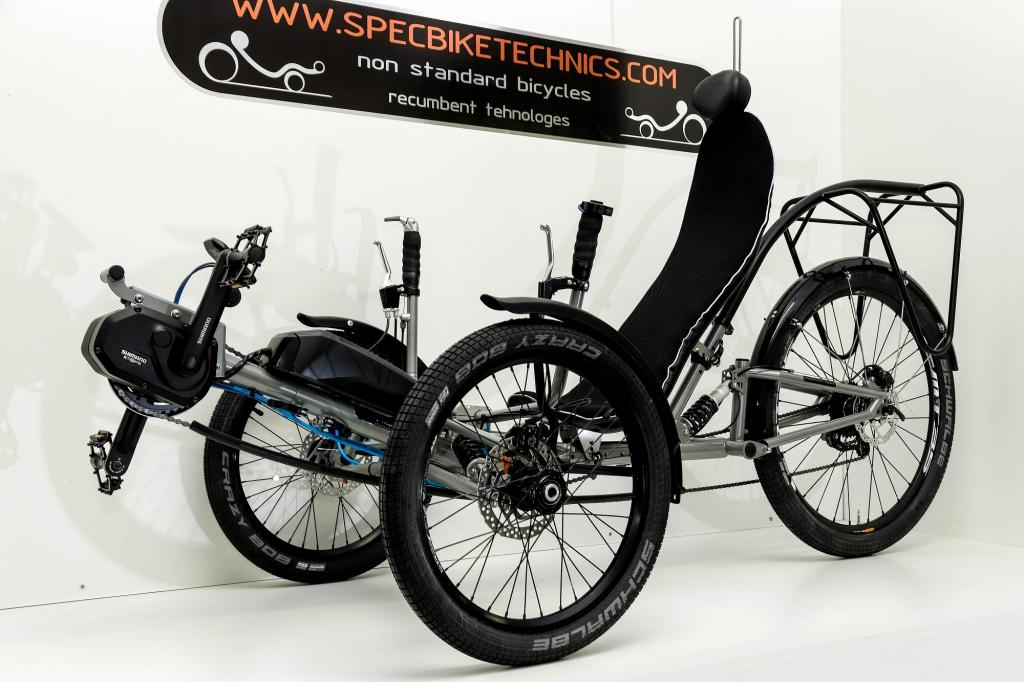

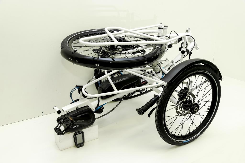

следующая парочка с электро моторами
и
гидравлические тормоза на все 3 колеса
За это сообщение автора Voolodja поблагодарили: 2 -=LT=- (Пт дек 01 2017 13:04), virage (Пт дек 01 2017 18:27)

Номер сообщения:#32  Непрочитанное сообщениеДобавлено: Сб дек 02 2017 01:09
Багажник широковат, штаны точно не влезут,
ну и нафиг штаны, есть сумки
Вентиситом бы пора накрывать,
фанаты вентесита всегда могут накрыть сидушку самостоятельно
да из алю раму.
те кто нормально в теме - против алю рам
 Заголовок сообщения: Re: Comfort Trike
Номер сообщения:#33  Непрочитанное сообщениеДобавлено: Сб дек 02 2017 13:37
те кто в теме знают что в штаны больше влезет.
значит мои клиенты не в теме или для них это не актуально :D
ну понятно, у тех кто в теме видимо бабок немеряно чтобы покупать ржавую сталюку.
думаю они просто делают выбор с практической точки зрения, а кое кому ржавчина даже нравится :lol:

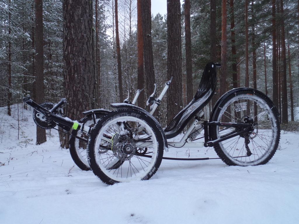

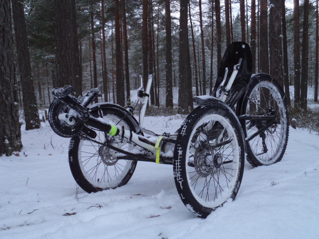

Номер сообщения:#35  Непрочитанное сообщениеДобавлено: Пн янв 22 2018 08:05

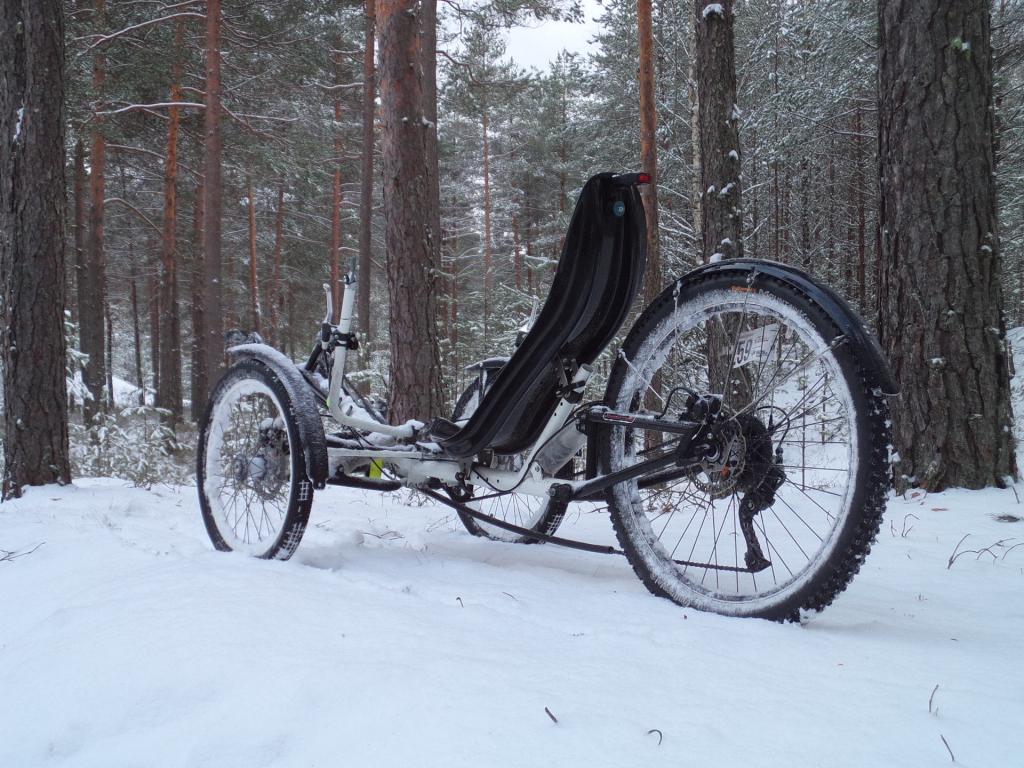

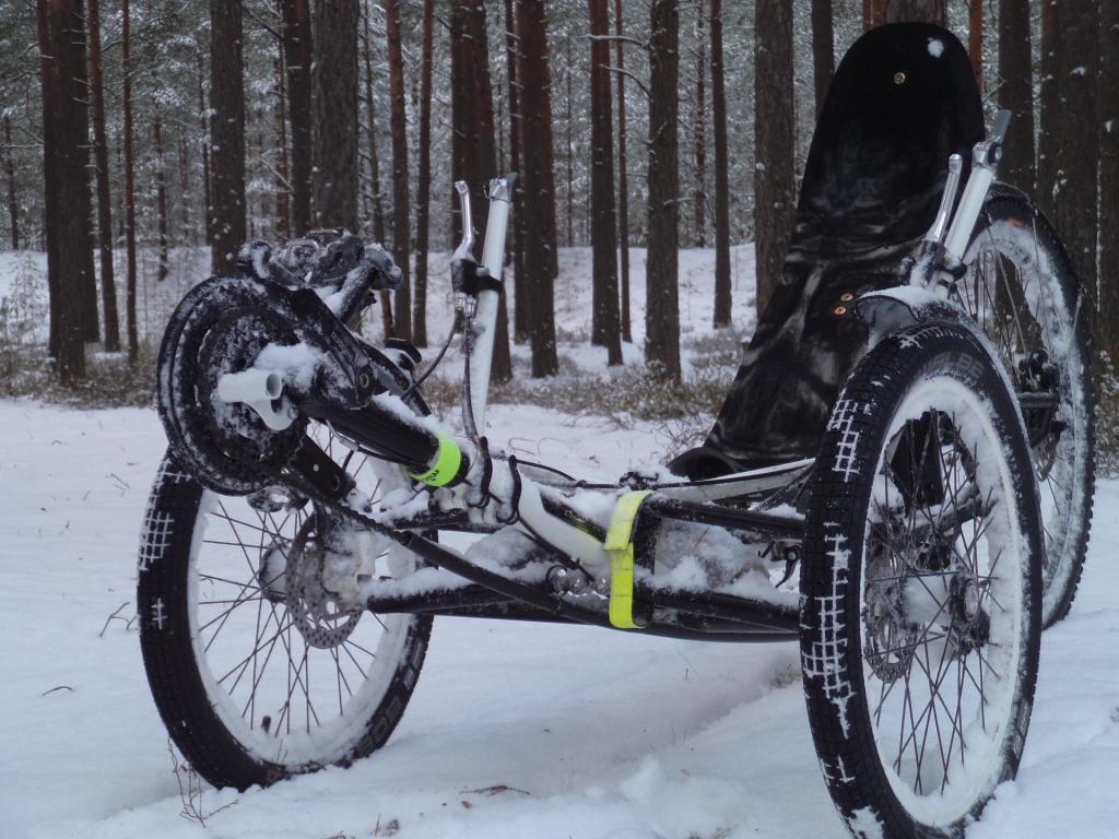

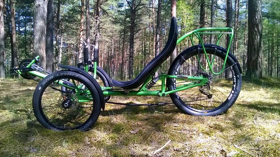

катаемся по снегу
и кстати видна сидушка
За это сообщение автора Voolodja поблагодарил: -=LT=- (Пн янв 22 2018 14:19)

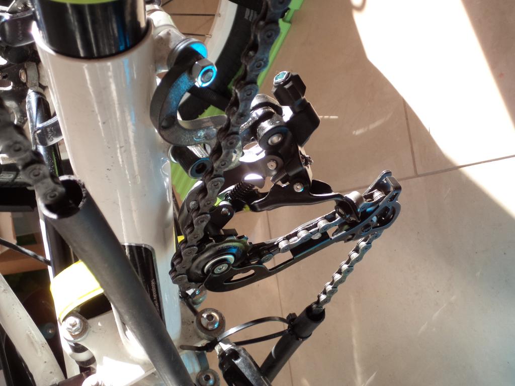

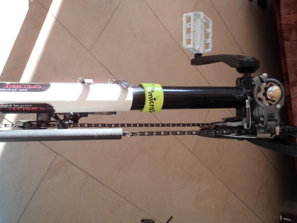

Номер сообщения:#37  Непрочитанное сообщениеДобавлено: Сб фев 24 2018 15:17

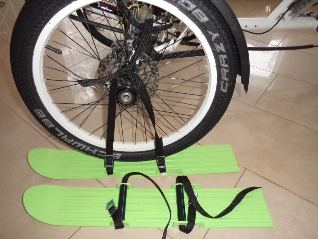

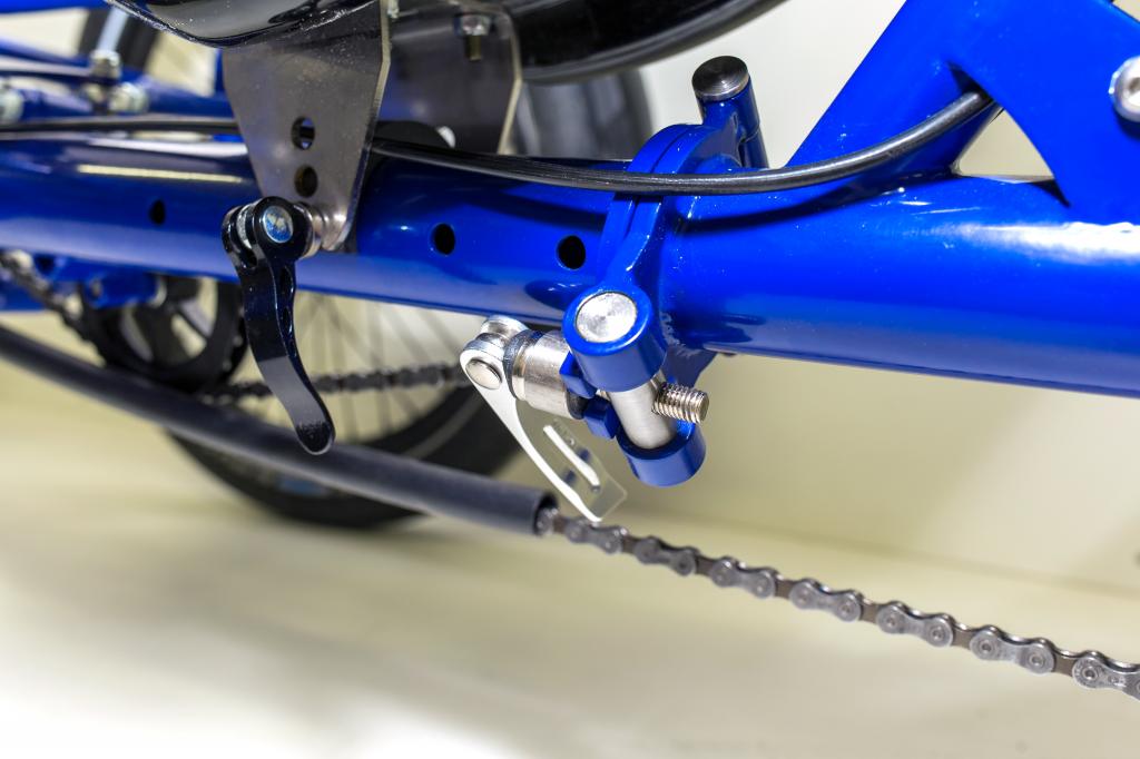

дополнительный натяжитель цепи для большего диапазона регулировок по росту
и лыжный спорт

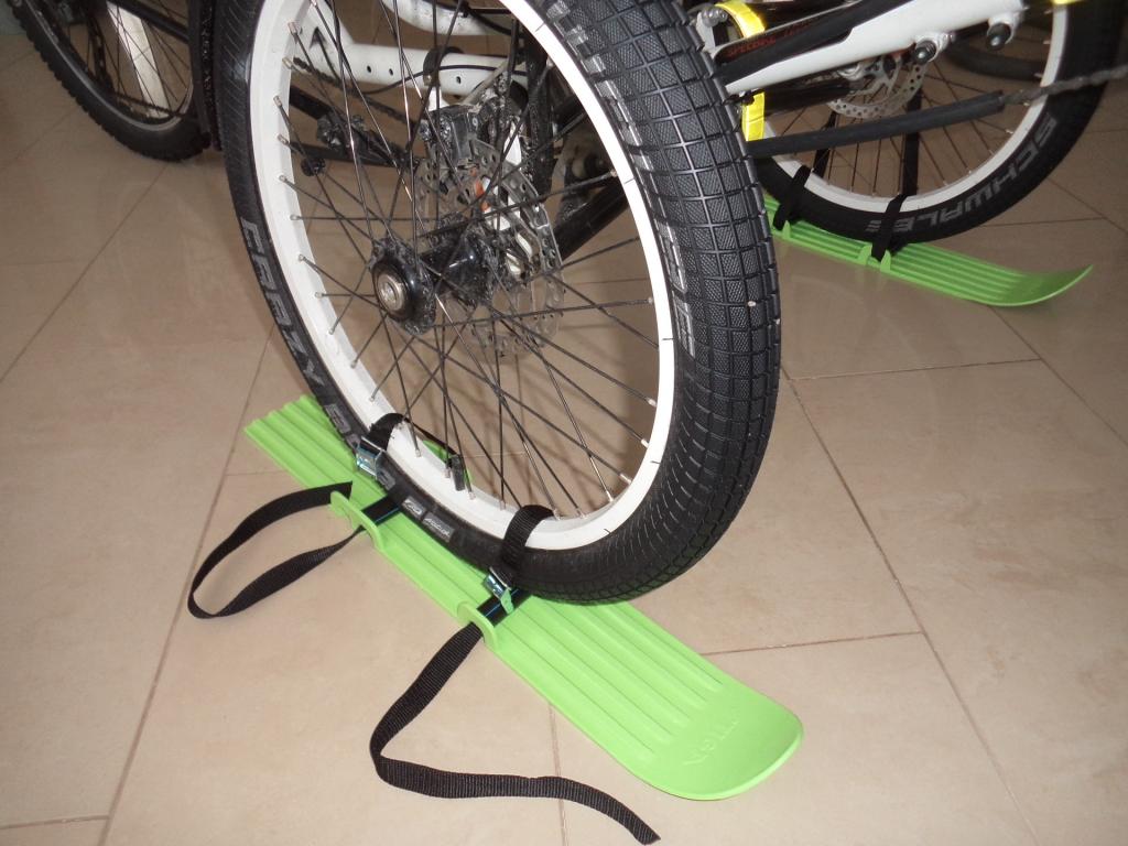

Номер сообщения:#38  Непрочитанное сообщениеДобавлено: Вс мар 04 2018 19:35
Лыжи будут рулить малоэффективно в отличии от колёс.
Короче как собаке пятая нога.
с чем точно нет проблем так это с рулежкой
все зависит от снега, если покрышка проваливается и не может продавить - то лучше лыжа если она не проваливается.
а была бы сзади типа гусеница - было бы по фигу что спереди :-) да еще бы и мотор! :-)))
[youtube]http://www.youtube.com/watch?v=060L2hoDo-M[/youtube]
Номер сообщения:#39  Непрочитанное сообщениеДобавлено: Вс мар 04 2018 22:31
Сообщения: 379
Откуда: Харьков, Украина
Благодарил (а): 95 раз.
Поблагодарили: 123 раз.
Володя, поставь лыжи более узкие и длинные (при равной площади с имеющимися). Тогда уменьшится сопротивление движению и снизится требуемый крутящий момент на заднее колесо (оно меньше или позже начнёт зарываться в снег).
Я на своём снежном "квадрике" вообще две полноразмерные лыжи поставил. Правда, и задняя пара колёс с поперечными ребордами шла по предварительно утрамбованной колее лыж. Но на рыхлом снегу поворот был с большим юзом.
Номер сообщения:#40  Непрочитанное сообщениеДобавлено: Чт мар 08 2018 01:02
Зарегистрирован: Вт июн 02 2015 15:10
Сообщения: 55
Откуда: Калуга
Благодарил (а): 30 раз.
Поблагодарили: 70 раз.
Моя велотехника: Трайк, 2013 г. Лигерад "VIKING", 2015-2016 г., Веломобиль "Challendger" 2017-2022
Я тоже ставил короткие лыжи на трайк. Они дают большое сопротивление качению. Нужно ставить длинные.
