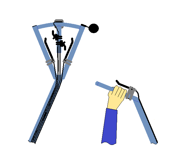

Прочитал ваше, а также и остальные предложения по рулю, в итоге появился новый вариант
относительно безопасного верхнего руля для нового скоростного обтекаемого лигерада.
И возможно, этот вариант финальный.
Аттачмент:
Откидной верхний руль, который, благодаря своей форме, достаточно легко позволяет пропустить
себя между ног при выходе, если их слегка раздвинуть. А если успеешь полностью откинуть,
то и раздвигать не придётся. Он не даст тебе зацепиться, как в случае с традиционными Т-образными
рулями.
А также не имеет травмоопасных выступающих грипс (рог). :x
На руле располагаются:
- разъёмные гидравлические тормозные рукоятки.
- передний и задний шифтера на центральной стойке "в шаговой доступности"
- там же можно расположить кнопки управления подвеской.
- скоростемер по центру перед глазами.
- и также перед глазами небольшое гоночное зеркало для эффективного слежения
за обстановкой по удалению.
Итого: тормозим, "накидываем палки", и поправляем зеркало "не отходя от кассы"! :mrgreen: :dance:
Конфигурация руля рассчитана на особую, очень компактную скоростную посадку в "позе эмбриона" так, чтобы
кисти рук не уставали при длительной езде в ней.
Эту посадку я открыл 2 года назад и очень поразился, насколько снижается в ней воздушное
сопротивление :o ... (Полусидячая посадка, руки за бёдрами и параллельны, локти на животе, голова придвинута к рукам).
И, хоть и эвакуация с лигерада даже с таким рулём всё равно сложнее, чем с рулём типа "аватар",
всё равно имеются преимущества в безопасности!
1. Значительно меньший боковой габарит, всравнение с "аватаром", что позволит увереннее и
безопаснее передвигаться по таким дорогам, как А-107 и, конечно же в пробках!
2. С верхним рулём легче отлавливать лигерад при порывах бокового ветра.
Вот так. Во всём пытаемся найти достоинства. :)
Планирую, к открытию сезона 2013 года, приобрести новый лигерад Azub Max, поставить на него
обтекатели и этот руль. ЛТ9 может стать первым моим лигерадом, который позволит ездить
с длительной скоростью более 32км/ч!
И, так как на Азубе крепление верхней части руля представляет собой ничто иное, как
обычный вставной рулевой вынос под резьбовую колонку 1" фирмы Kalin, то, для воплощения
данного руля в жизнь, потребуется лишь изготовить вот такую деталь:
Аттачмент:
Согнуть из труб и сварить на стороне. Деталь вроде несложная :roll: ...

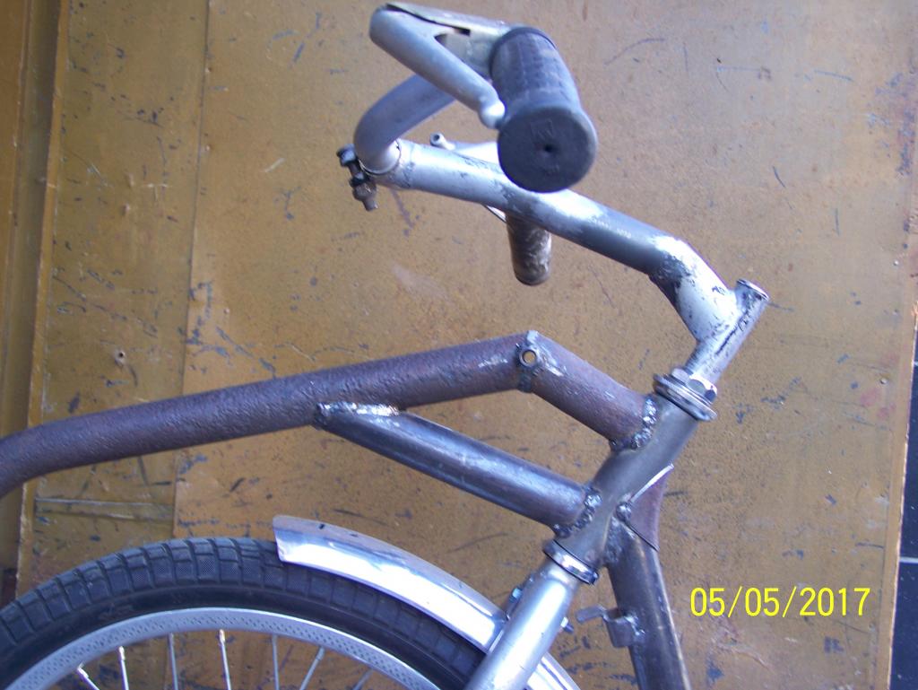

Откатал пять сезонов с обычным жестким верхним рулем. Падал несколько раз в различных ситуациях. ( как правило сильно нетрезвый). Травмы - ушибы и ссадины конечностей, рук и ног. Самая тяжелая травма - перелом ребра от удара о руль. Промежность, о которой так все беспокоятся, слава Богу не пострадала. Согласен, что после падения приходится долго выкарабкиваться из лежачего. Но жесткий верхний руль позволяет точнее рулить, а посему уменьшает вероятность падения.
Комментарий к файлу: Жёсткий руль (стримлайнера) с низкой посадкой. Вынос руля=250 мм.(Мой).
