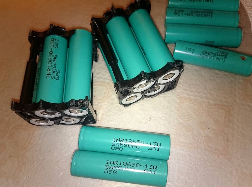

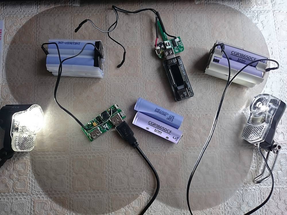

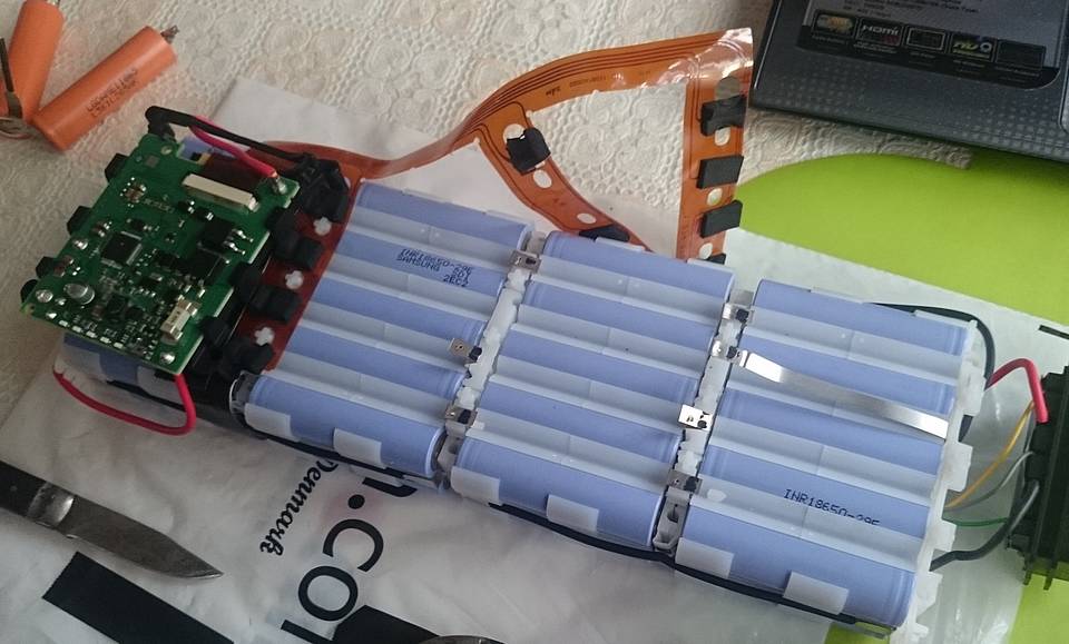

Начали сыпаться батареи от эл.велов.
Получилсь разобрать сразу три. Разные модели, года выпуска.
В одном оказались батарейки ЛД. Видимо прошивка приказала всем элентам сделать себе капут. Только 2 ! из 40 штук чуть теплились.
Следующий пациент на вскрытии тоже показал 10 блоков последовательно, по 4-ре в параллель. Батарейки Панасоник. Пятилетние. Не очень большой емкости, все живые.

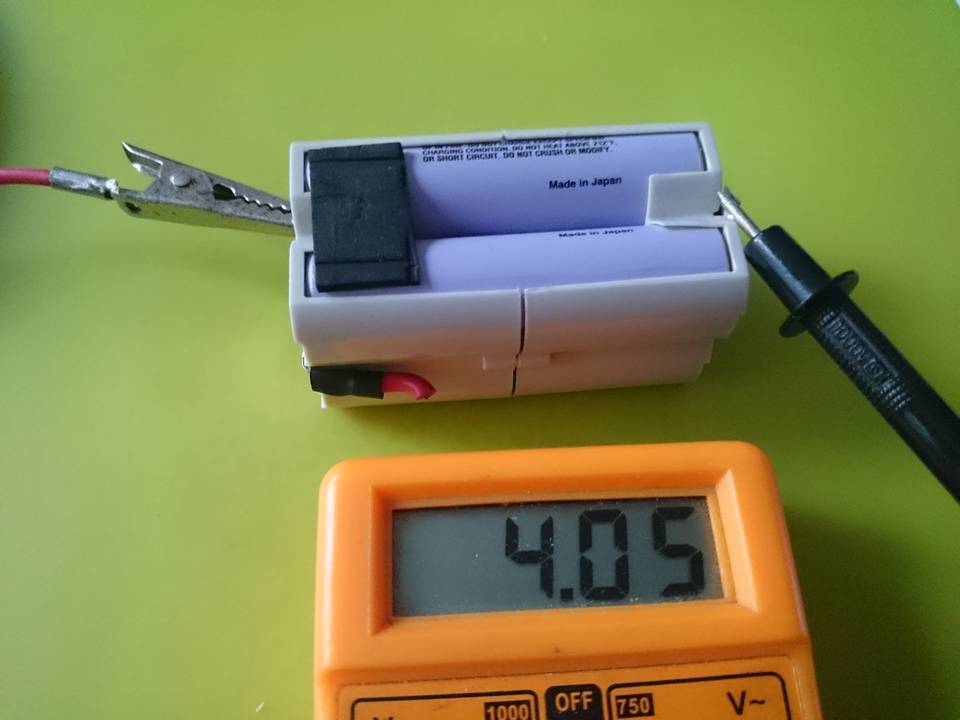

Третья батарейка (500 евро), двухлетняя с пробегом в 2000км 500 Ваттчас мощностью.
Все блоки показали 4,05 вольт.
Получаются спаянные по 4 параллельно батареи для вело.

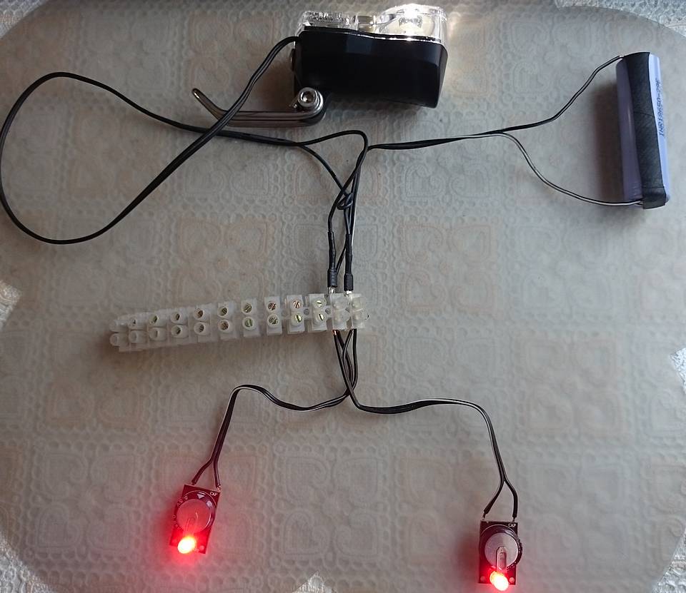

Заряжаю телефонной зарядкой через платку 5в. от повербанка. Через нее можно питать велофару для е-байков, заряжать навигаторы и смартфоны.
Без контроллера можно питать велофару на 4,5в-от трех батареек. И работают задние фонарики для водинамки.
Все понижайки-повышайки просто грабители. Из залитых в Самсунг 10300мАч, слить до 3,3в. удалось только 5900мАч.
Комментарий к файлу: внутренности. 36в. 500Вч.
Комментарий к файлу: батарея 3,7в, 11,6 мАч (новая)
Комментарий к файлу: пациенты
Комментарий к файлу: схема освещения дельтатрайка
так это без нагрузки. достаточно нагрузить и помрут.

Так у меня, Алексей, пока нет таких нагрузок. На смарт 1А. дают. По одному в Конвое светят... (пожимаю плечами)
С фирмами ты оказался прав! :clap:
Вот не надо ля-ля. :D Для упомянутых задач они еще ой как послужат. У меня вообще на трайке стоит спайки из умерших за десятилетие от их реанимации. Ничего работают и причем неплохо. Понятно, что емкости там осталось существенно меньше, однако они дармовые.
alex, у 18650 есть предохранительный клапан, который срабатывает при скажем перезаряде и выделении газа. Если пошаманить (погугли) и вернуть их в исходное состояние очень может быть и мертвячки вполне себе послужат тебе верой и правдой не один год.
Вообще правильнее для полноценного тестирования элементов использовать модельные зарядки.
За это сообщение автора Indiсtа Саusа поблагодарили: 2 alex (Ср окт 11 2017 22:01), Mazur4ak (Чт окт 12 2017 10:55)

Indiсtа Саusа, и смысл возить с собой тонну хренового железа, если справится несколько здоровых акков?

Номер сообщения:#213  Непрочитанное сообщениеДобавлено: Ср окт 11 2017 22:01
alex с фирмами? чет я забыл))
Ты где-то список честных фирм давал. А я фанател от соньки и других "епонцев".
На фотке блок оригинальных Самсунгов (от батарейки для бошевского ассиста, параллель) спокойно уделал повербанк за пятнашку!
Тестировались на 5 вольт.
За это сообщение автора alex поблагодарил: -=LT=- (Ср окт 11 2017 22:38)

-=LT=-, даром можно и девять возить вместо скажем четырех, разница всего в четверть килограмма.

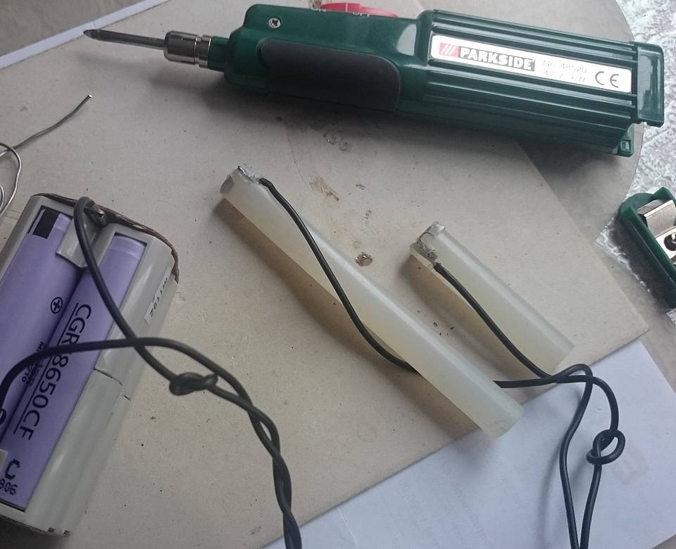

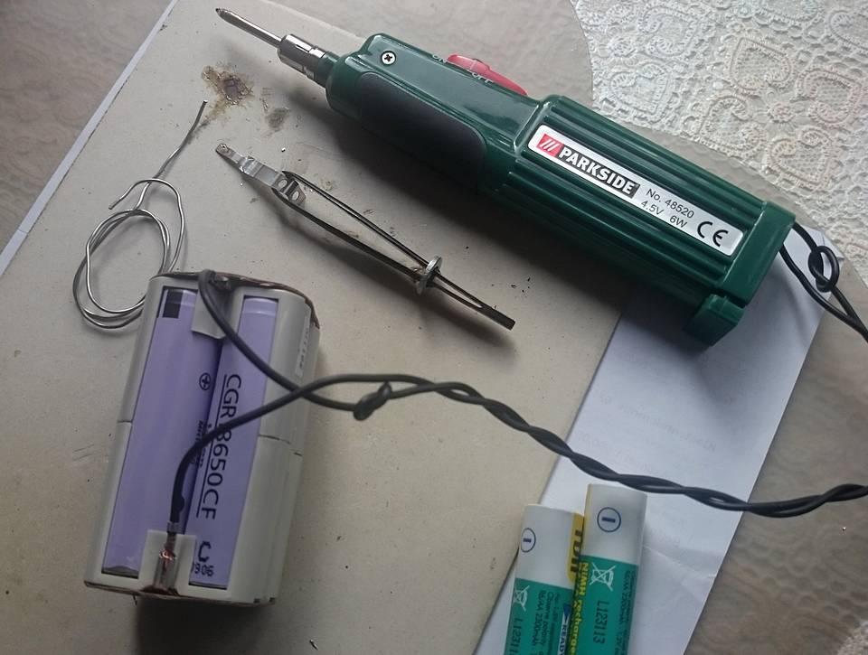

Паяльник перевел на 3,7 литий. Греет, показалось, не хуже, чем 3 АА.
Комментарий к файлу: перевод на литий
Комментарий к файлу: проставки

alex, показалось, это не то, нужно знать изначальную мощность и сравнить её с теперешней.
Для примера TS100 Digital Soldering Iron работает от DC-источника 12-24V.
Потребляемый ток остается неизменным, меняется мощность исключительно входным напряжением.

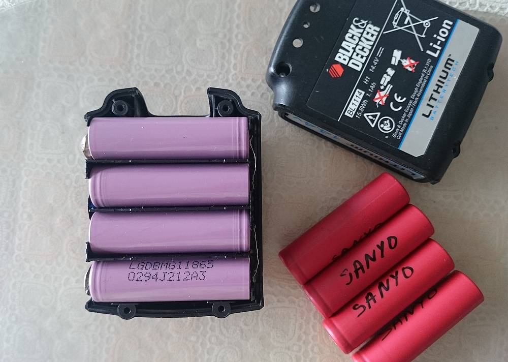

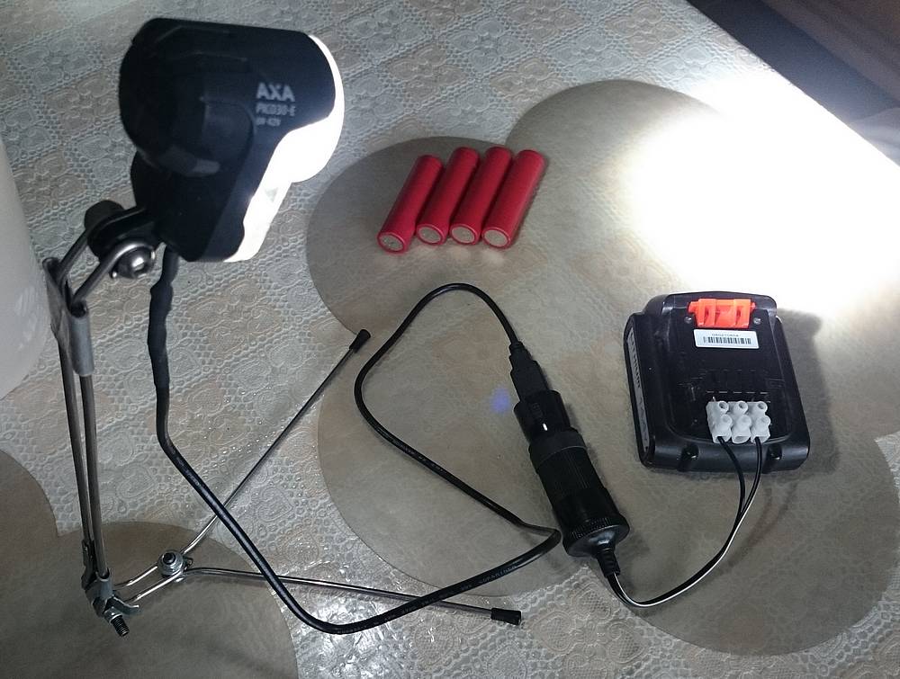

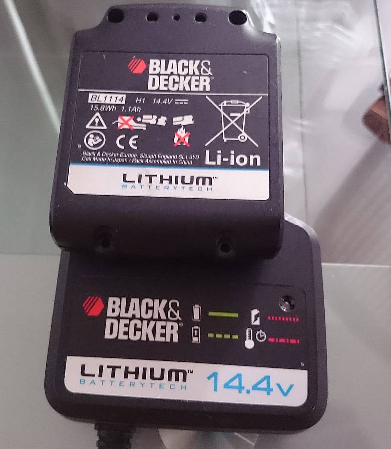

Были два рабочие акку на 14,4В 1,1Ач- 15,8 Втч от сгоревшего шурика и зарядка к ним.
Качал колеса автокомпрессором. Потом сгорела зарядка от Конвоя и появились ЛД батарейки халявные от велоассиста ( 500 Втч).
Разобрал одну батарею. Заряженная давала 22,5В, каждый элемент по 5,45 (!) В. Оригинальные Саньё.
Сохранил клеммы. вставил 4 ЛД. Заряжалась аж 10 часов (ток на зарядном 200мАч). Были элементы от 3,10 до 3,30 вольт, после зарядки выровняло (балансир присутствует!) все до 5,4В. Общий 21,6В.
Разряжал через ЮСБи понижайку 5В и дигит. тестер на велофару АКСа 0,24А.
Саньё выдали 1720 махов, а ЛД до отключения слили 3600мАч! (по паспорту они 2900мАч)
Вот только волнует один вопрос-не до фига ли для аккумулятора 18650 5,4 вольта?

alex, странная у Вас фигня получается. Больше 4.2 на банку это верная смерть. 4S это 14.8V, a 5S это 21V. 200mA на 4S аккумулятор это всего 50mA на банку.
5.4 это трупп, без емкости, скажите спасибо, что не взорвался с поджогом. Саморазряд какой, насколько снижается напряжение через неделю, месяц?

Номер сообщения:#220  Непрочитанное сообщениеДобавлено: Вт авг 14 2018 22:02
Ну, "ёкорный бабай"! Проверил батарейку 15-летнюю в мультитестере-капут. поставил 7-ми летнюю крону, стала омы показывать...
И ведь засада какая -сегодня в алди подавались тестеры...
Короче, новые измерения показали, что зарядка работает вполне корректно. Элементы заряжены до 3,94 вольта. уфффф..
