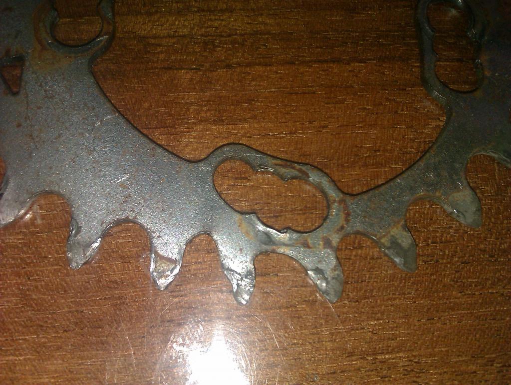

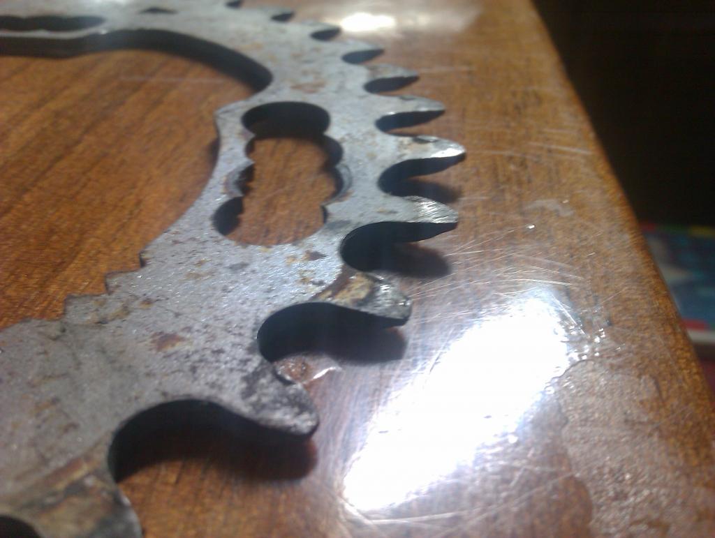

пора отписаться о впечатлениях.
сначала о грустном. звезды вчера умерли проехав, в общей сложности, до 500 км не слишком ровного рельефа.
теперь по сути.
геометрия очень интересная и перспективная. не симметричность овала звезды сглаживает и минимизирует эффект "провала" шатунов на малых радиусах и "растягивает" силовую зону педалирования на больший угол. у симметричного овала силовая зона уже и на малых радиусах чувствовался "провал" шатунов.
при установке, комфортным для меня углом, оказался угол в 30* между длинной осью овала и шатуном.
порадовала точность изготовления звезд. все посадочные отверстия совпали с минимальными зазорами. зубья захватывали и сбрасывали цепь без проблем. не смотря на отсутствие пеньков, перекидывание цепи между звездами проходило нормально. ну, и эстетически, выглядят не плохо.
выбор сырого железа, в качестве материала для бесплатных тестовых звезд, оправдан экономически. но мне очень жаль что у этого материала такой маленький ресурс.
Володя, большое спасибо за хорошую работу и за то, что дал возможность протестировать интересные звезды.
все, выше сказанное, это мое личное мнение, не претендующее на истину "в последней инстанции".
