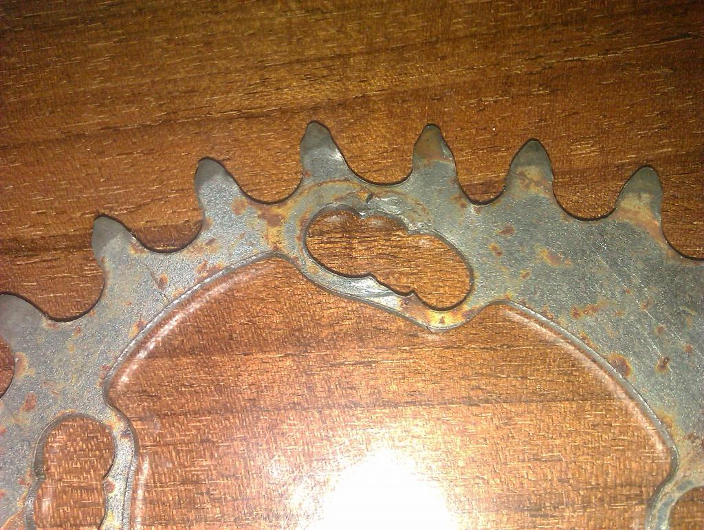

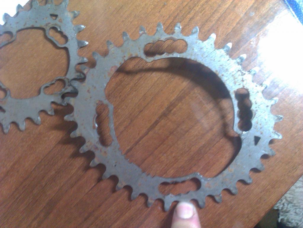

пора отписаться о впечатлениях.
сначала о грустном. звезды вчера умерли проехав, в общей сложности, до 500 км не слишком ровного рельефа.
теперь по сути.
геометрия очень интересная и перспективная. не симметричность овала звезды сглаживает и минимизирует эффект "провала" шатунов на малых радиусах и "растягивает" силовую зону педалирования на больший угол. у симметричного овала силовая зона уже и на малых радиусах чувствовался "провал" шатунов.
при установке, комфортным для меня углом, оказался угол в 30* между длинной осью овала и шатуном.
порадовала точность изготовления звезд. все посадочные отверстия совпали с минимальными зазорами. зубья захватывали и сбрасывали цепь без проблем. не смотря на отсутствие пеньков, перекидывание цепи между звездами проходило нормально. ну, и эстетически, выглядят не плохо.
выбор сырого железа, в качестве материала для бесплатных тестовых звезд, оправдан экономически. но мне очень жаль что у этого материала такой маленький ресурс.
Володя, большое спасибо за хорошую работу и за то, что дал возможность протестировать интересные звезды.
все, выше сказанное, это мое личное мнение, не претендующее на истину "в последней инстанции".

Проблема бы не возникла, если бы отверстия были замкнутыми, как на зеленоградских звёздах.
Пусть при этом и бОльшая дискретность их установки, но, мне кажется, её будет достаточно.
По материалу: возможно, более прочный, чем ст.3 лазер просто не берёт.
Или звёзды для Одина изготавливались из алюминия сверлением?
