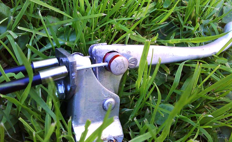

А вот если вместо круглого штыря использовать пластину на оси, то получится коромысловый балансир прямо в ручке.

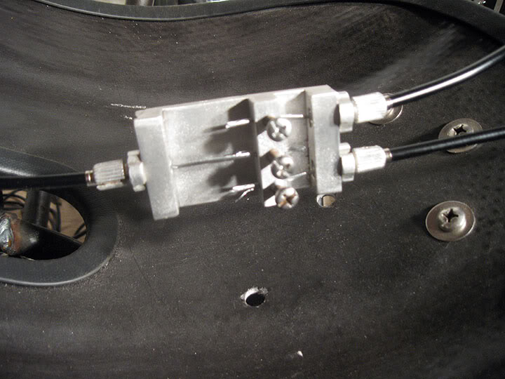

Номер сообщения:#50  Непрочитанное сообщениеДобавлено: Вс фев 05 2012 21:08
ещё один из вариантов

Добавлено через 6 минут 22 секунды:
подобная система, только в нее пихается конец троса имеющий набалдашник. возможно и не самое лучшее решение, но как вариант...

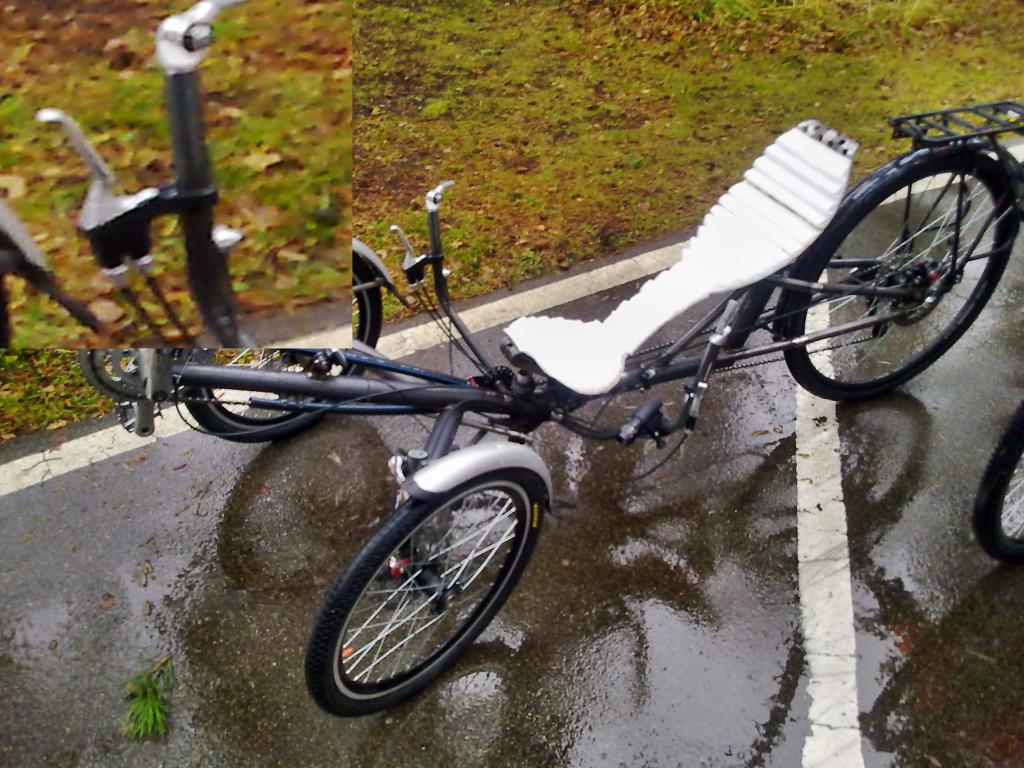

Привет всем.
Есть такая вот байда для БМХ - на рынке подсказали. Ставишь и не городишь огород. из под ручки ее можно вынести под раму.
Это - работает. Готовое решение , стоит копейки , только перепаять тросики.

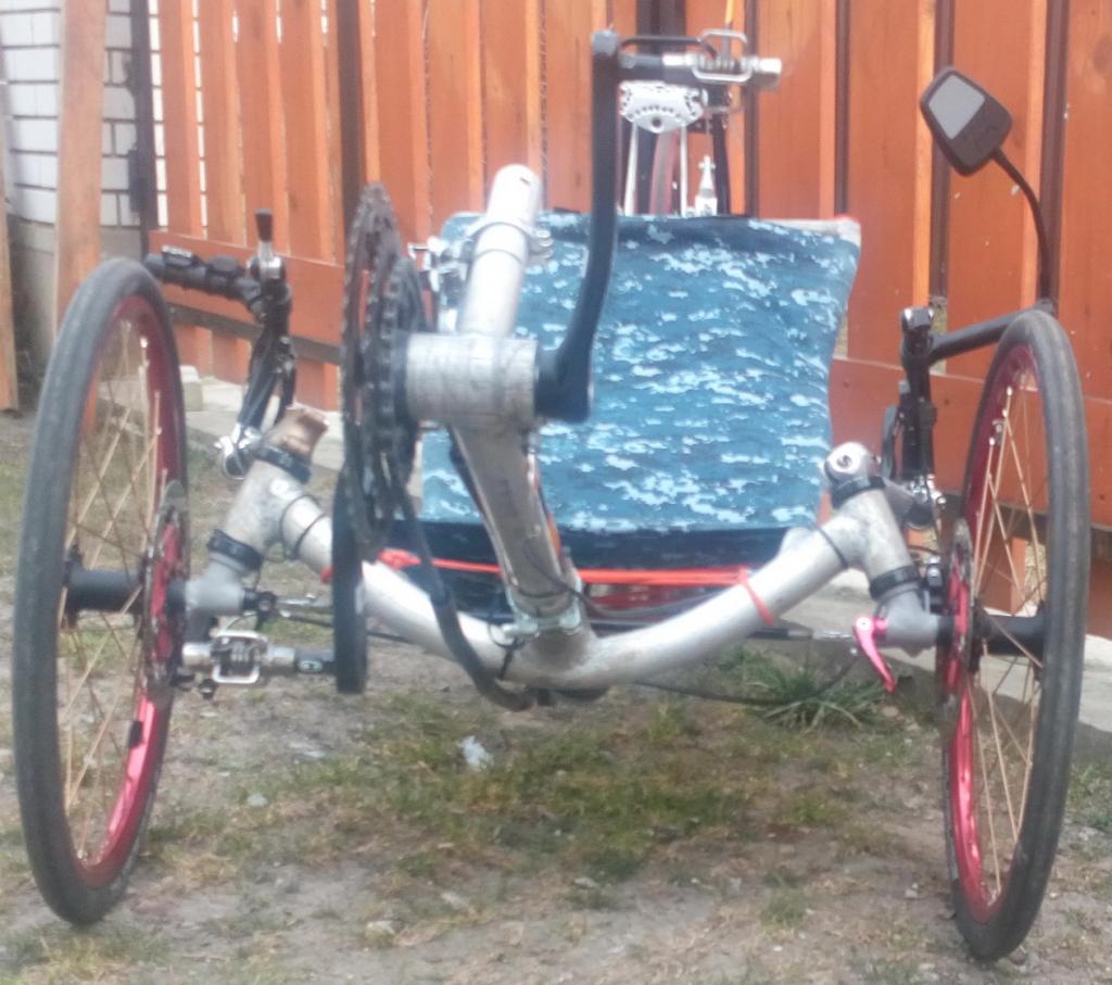

Пополню тему своими наработками.
Балансир желательно использовать и на кваде
Это передняя подвеска моего "Байконур-3" viewtopic.php?f=111&t=6381, такой же стоит и на задних колёсах.

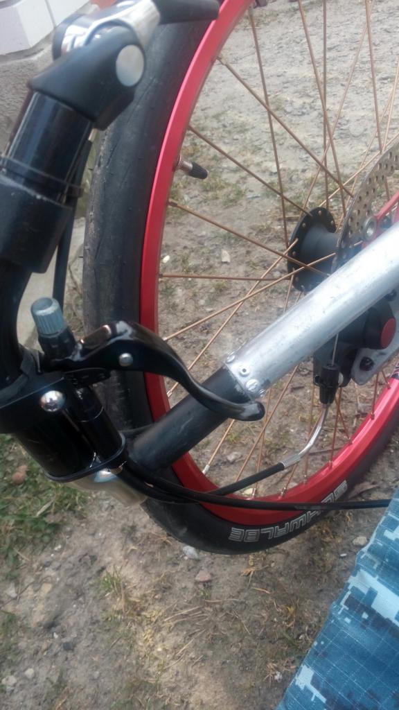

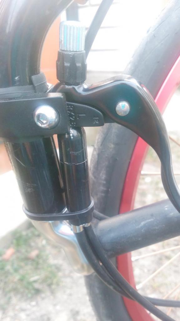

Сейчас заканчиваю новый трайк, решил убрать из схемы один трос, поместив балансир прямо на ручку.

а тут зачем, для заднего?
нет, от ручки один трос, он тянет ролик, от ролика два троса- на правое и на левое колесо
http://nippel.io.ua/
 Заголовок сообщения: Re: Балансир тормозов для трайка
Номер сообщения:#60  Непрочитанное сообщениеДобавлено: Пт фев 24 2017 18:39
Запутал, Виталий, даже меня. Оказывается, там два решения. Хоть люминевая катушка сложновата, попробуй такое согнуть из листа. На кваде- мне по душе.
