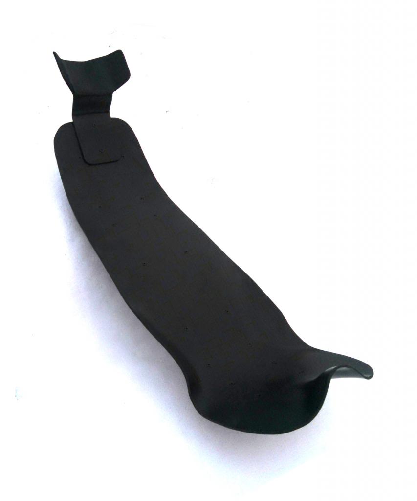

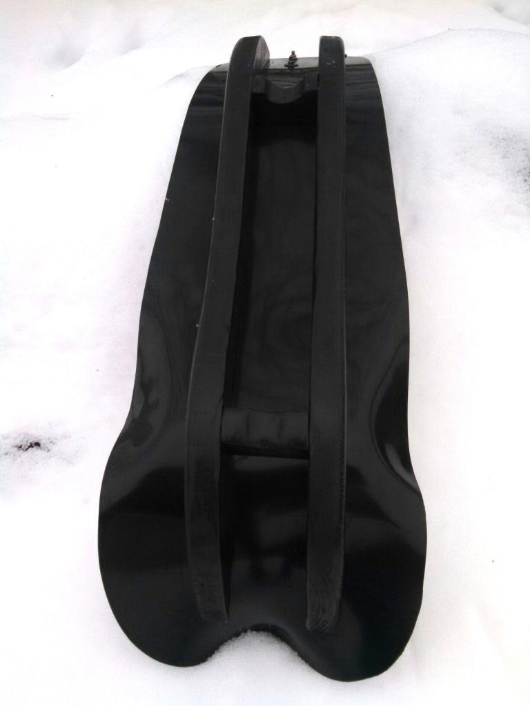

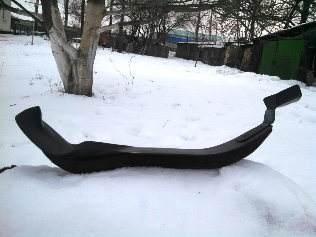

Доброго времени суток всем. 2 месяца потратил, чтоб сформовать сидушки на термовакуумном станке. Сначала сделал фору из глины, потом минусовку из гипса, потом станок... Ничего не получилось... На ребрах жесткости пластик растянулся до 1 мм, от изначальных 4 мм. Пришлось идти иным путем, может и не столь идеальным: ребра жесткости вырезаю из фанеры 21 мм. Сверху пластик 4 мм. - пластичный, не лопает. Внутри матовый, снаружи глянец. Получилось очень даже неплохо.К работе отношусь ответственно. Вес 1640 грамм без подголовника на мой рост 176 см.
Преимущества:
1) не привязан к стандартным размерам. Могу сделать любой формы, любых размеров без изменения цены (при мах ширине снизу 32 сверху 18 см, можно 34 на 16 см).
2) каждый может подогнать под себя (а это очень важно) разные загибы, углы подголовника и т.д. с помощью строительного фена.
3) сидушку можно восстановить при любых поломках при падениях.
4) цена бюджетнаяя -22$, подголовник 3$. Коврики будут через неделю, пока цену не считал. Думаю 12-14$
Кому интересно пишите здесь или в личку.

Это, насколько я понимаю, ABS? Выглядит прилично, хотя и тяжеловато даже по сравнению со стеклопластиком.
Краш-тесты проводились? :)
Есть замечание: -внизу под сидением (на лигераде) проходит цепь. Она будет контактировать с рёбрами жосткости. Их нужно расположить между собой в 60...80 мм и сделать их профиль треугольным и не до конца сидушки.
И ещё:- продолжайте эксперимент-сиденье с заплечиками.

Спасибо.
- да, он самый.
- заплечики вообще не вопрос! Расстояние между ребрами сейчас 68 мм, но можно сделать любое.
Фото на белом фоне есть засвеченным. Конструкция не просматривается. По догадкам:
1. Низ сиденья-две "ложки"? Если так, то оно уже усиленное. Рёбра можно закончить выше. Меньше масса.
2. В новых своих разработках, (если есть хоть задняя подвеска), пороллон я не применяю. Для экспериментов можно. Никаких сеток я не признаю, так как это трение и торможение движений. Только скользская ткань на шнурке, как чехол.
3. Сидушка должна быть меньше весом (за счёт вырезенных отверстий).
4. Если угол расположения сидений в 30* и меньше, то нужны заплечики (см. сидушку в "Диагонали").
5. Я экспериментирую с сидушками с люминия, состоящих из двух частей. Низ имеет 2 "ложки" и "заднюю подкову" не выше ягодиц + верхнюю (тоже изогнутую часть) по реальному профилю спины. Это для углов больше 45*.
