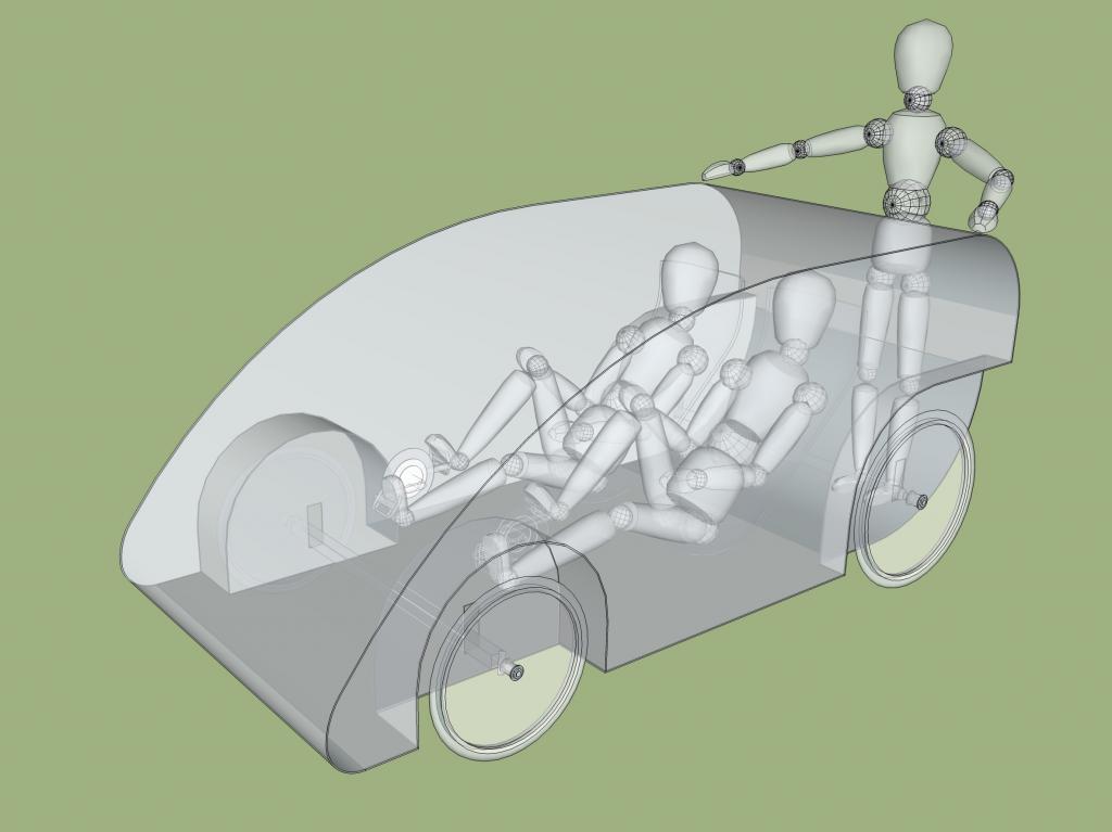

Mazur4ak Владимир Аксентьевич, благодарю Вас за готовность помочь! Это о многом говорит. У меня нет причин Вам не доверять, равно, как и другим участникам уважаемого сообщества.
Я перечитал информацию об этом веломобиле Юрия Блинова:
- ссылка на его тему;
- ссылка на его Ютуб-канал;
- ссылка на видео испытаний веломобиля (его я не нашел в теме).
Быть может с конструкторской точки зрения он хорош, однако, субъективно-эстетичная сторона веломобиля меня не вполне устраивает, как и сам принцип. Он настолько же некрасив, как и наш собственный проект. Повторюсь, это моя, субъективная точка зрения.
Уважаемому Сергею Моржову: спасибо за совет. Так ведь недорогой автомобиль для путешествий у нас есть, только денег нет на путешествия на недорогом автомобиле для путешествий :).
Если, несмотря на все мои "вредности" и отсутствие практического опыта у Вас останется желание посильно помочь, я осмелюсь попросить Вас и всех участников доброго форума помочь мне проработать подвеску красивого веломобиля с несущим закрытым кузовом, аналогичным веломобилю "Надежда".
Дело в том, что, попутно с нашим практичным веломобилем, я прорабатываю модель фанерного с несущим кузовом, в котором возможно размещение двух спальных мест и достаточно багажа. Размеры 260х120х115см. Однако, мне кажется, что это веломобиль для отдельной темы.

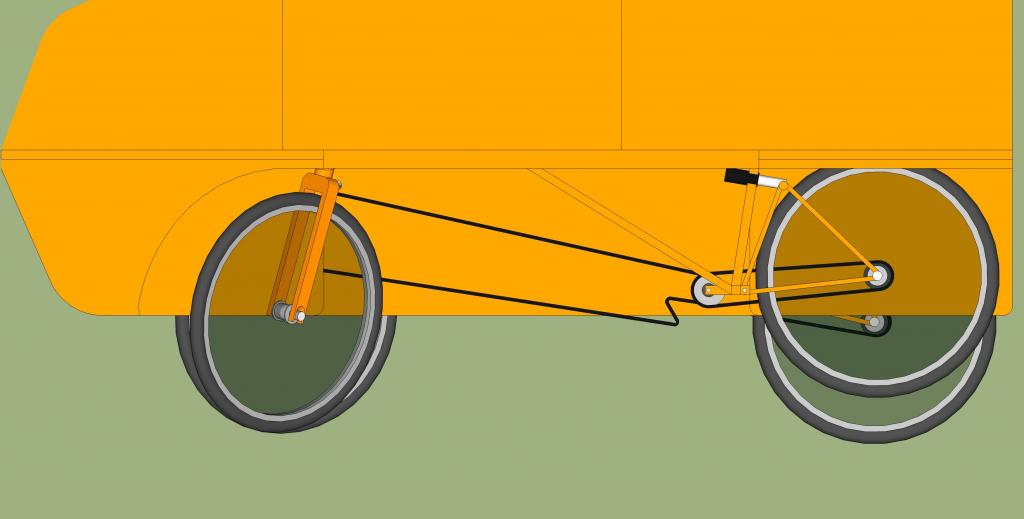

Какие хотелки на нем можно отработать? Два человека сидят на велосипедах, которые связаны между собой. И что? Из этого они ничего не смогут узнать о веломобиле, где всё по-другому.
Кстати, в теме "педальный ретрокар" есть конструкция задней подвески с промвалом, не самая красивая, но зато реально существующая.

dim Прошу прощения, так и не нашел Вашего имени. Спасибо! Именно такой промвал стоит в последней модели: некрасивый и надежный, с точкой качания маятника немного за промвалом.

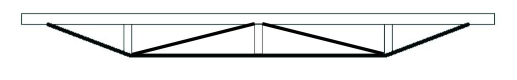

А ещё там почти правильное усиление жесткости продольных балок. У него сделано так:
Но правильнее сделать вот так:
Если ферма дана хоть сколько-то в масштабе, то тогда все-таки лучше так:
Короткие катеты менее подвержены деформациям.
Не, Дим, его усилитель тоже работает. Мне понравилось, что можно положить фанерку на него. И водичка, мобильники, рации будут под рукой!
