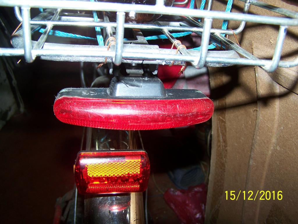

Вот схема мигалки. Для замены "мозгов" потребуется ещё и выкльчатель мини. У меня хороший фонарь, но уже давно промокший и не стабильный в работе (и заклеенный мною).
А вот вырезанный участок (примерный) печатной платы для монтажа.
Добавлено через 3 минуты:
Фото в догонку:
Добавлено через 8 минут 27 секунд:
Верхний фонарь для модернизации:
Добавлено через 3 часа 1 минуту 7 секунд:
Графика монтажа:
Добавлено через 17 минут 22 секунды:
alex
Alinnik писал(а):
Alinnik
Первый пишет-читаешь через строчку, через две. Другой, абы похвалллиться, а мне как раз давай подробности+фото обязательно, (перед продажей).
Добавлено через 11 минут 11 секунд:
alex
Alinnik писал(а):
Alinnik
Первый пишет-произведение. Второй-только содержание, а мне нужны фотоподробности (до продажи).
Комментарий к файлу: Участок справа внизу.
Комментарий к файлу: Верхний фонарь.
Комментарий к файлу: Графика от руки.

Вот схема мигалки.
На пост 122.
Спаял навесным монтажом на выводы кондёра. НЕ ЗАРАБОТАЛА(?), брал схему в инете.
Добавлено через 11 минут 37 секунд:
В моих архивах нашлась схема мигалки на двух тразисторах (мультивибратор), где в одно плечо можно включить озвучку.
Не грузится фото.
