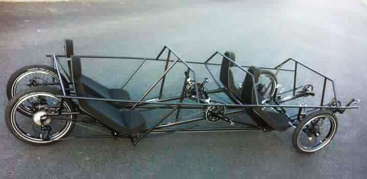

в фэйсбуке наткнулся. вроде откуда-то из Перу года 2 назад.
За это сообщение автора -=LT=- поблагодарили: 2 Mazur4ak (Чт ноя 03 2016 15:32), tttw (Ср ноя 02 2016 21:06)

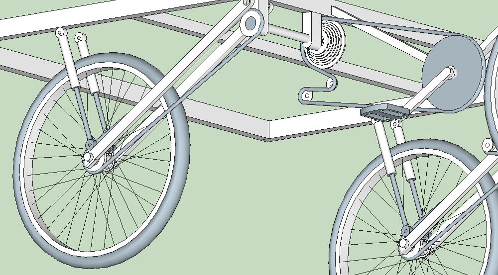

Добавлено через 16 минут 58 секунд:
Друзья, такой вопрос, если позволите:
насколько надежны втулки типа "торпедо" от советских велосипедов ММВЗ?
Поясню нездоровый интерес. У меня есть две такие втулки на чердаке.
Насколько я разобрался, тормозной механизм из втулки можно извлечь и она будет функционировать без него.
Можно использовать заднее колесо от "Аиста" + втулку без тормозов с родной звездой. Обгонный механизм сохраняется и экономятся деньги.
Дальше через цепь на промвал через звезду такого же размера как и на втулке. Звезда крепится на родной части от аналогичной втулки (кусочек на котором живет звезда). Этот кусок приваривается на ось. На другом её конце кассета (не трещетка), максимум на 7 скоростей, а дальше на систему ведущих звезд.
Комментарий к файлу: Иллюстрация для наглядности.

tttw писал(а):
Это масштабное изображение текущей модели с людьми ростом 175 см.
Почти идеально, осталось поставить задние колеса в одну плоскость с передними.
и взять пару велосипедов Десна в доноры.

почти идеально, осталось поставить задние колеса в одну плоскость с передними.
Надеюсь, что фатальных ошибок не допустил.
Задние с передними в одной плоскости и есть, если я Вам правильно понял, просто ракурс иллюстрации не совсем удобный получился.
Очень беспокоит только одно: выдержит ли колесо от "десны" нагрузки... Успокаиваю себя тем, что в случае неудовлетворительного результата, в будущем, можно поставить колесо от BMX.

Всем привет! Мы неспешно собираем детали для будущего веломобиля. Всё купить не можем - дорого, поэтому просим всех добрых людей о помощи. Кое-какие запчасти уже нашлись.
Подогнали модель под реальные условия и имеющиеся детали. Вот что из этого вышло:
Практически всё видно на видео.
Размеры: 220х110х155 см. Сужается кпереди до 93 см.
База 120 см.
Колеса 20''.
Возможна установка задних амортизаторов, если они у нас будут.
Крейсерская скорость, при каденсе 60-65 будет равна 20 км/ч.
Расчетный вес 60 кг, при использовании стального каркаса из профиля 15х15х1,5см.
Нижние ящики из стеклопластика.
