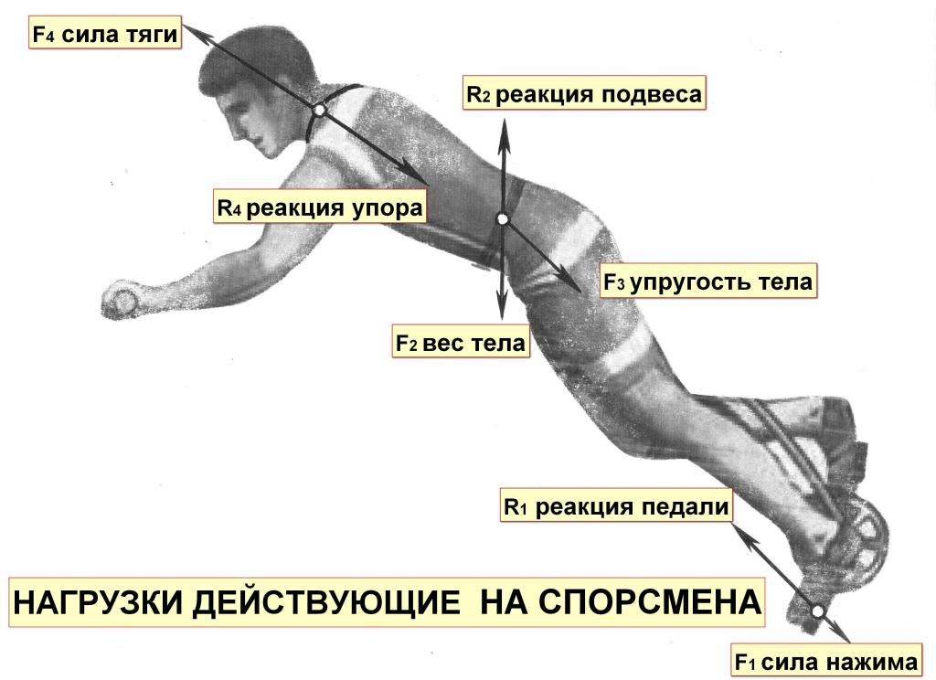

PipaMobile писал(а):
По моему надо идти по пути увеличения мощности за счет перераспределения гравитационной нагрузки на усиление педалирования
