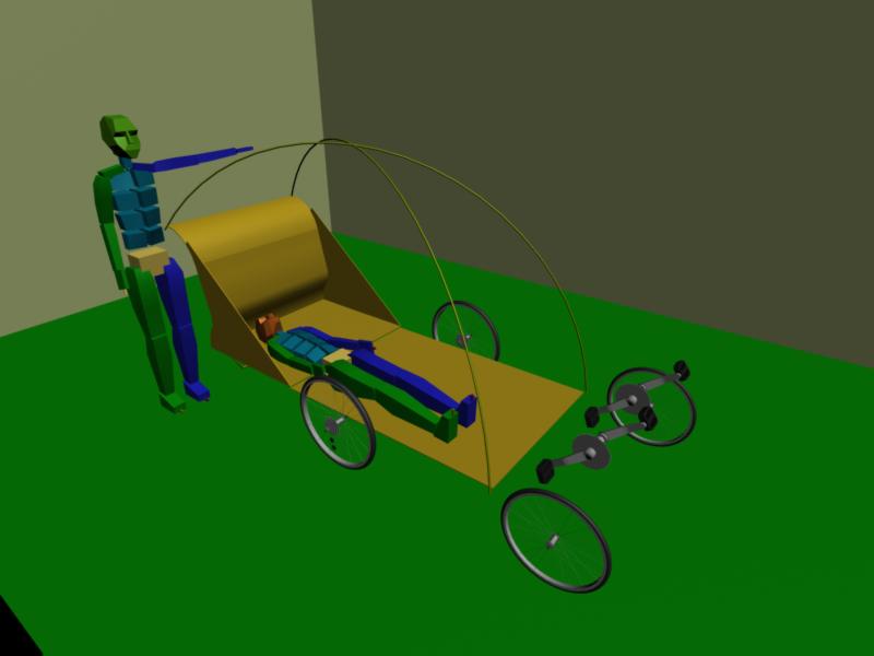

tttw, очень интересная идея.
вот что на рисовалось у меня.
пока только складной кузов с возможностью установки каркаса палатки.
Odin, Вау!!! :o Гениально! :clap: :clap: :clap:
Особенно то, как защитные дуги для голов превращаются в ножки кровати! :clap:
А анатомичные кресла - в удобную спинку...
Да вообще всё гениально, это круче, чем народный веломобиль. :!: И уж куда легче и практичней , чем начальный проект tttw, на мопедных колёсах.
Жаль, места на дороге много занимает... У меня начинают крутиться мысли по реализации Вашей идеи ввиде двух раздельных лигерадов, которые можно по прибытии на стоянку соединить параллельно, собрав такой же спальный модуль! :techie-idea: :techie-idea: :techie-idea:
Схема очень интересная и практичная. Наиболее близко к тому, что необходимо. Вопрос в том, как нам организовать грузовой отсек? Внутри "пирамидки" по время движения, а во время стоянки под веломобилем, возможно...
Это Вы в autocad делаете? Там можно симулировать движения? Сложно программку освоить? Мы сначала в Blender моделировали, теперь на sketchup перешли, он практичней первого.
нет. в данном случае использовал программу 3dsMax. она позволяет симулировать движения.

С моей точки зрения, самый большой минус модели, это не анатомические сиденья. на анатомических сиденьях 100 - 150 км за день не составляют проблем. ноги устают, но, в общем, чувствуешь себя хорошо. на таких фанерках, даже с подушечками, после 30-ти км захочется идти пешком, а 100-150 км в день на протяжении недели, вообще, - подвиг.
Добавлено через 42 минуты 12 секунд:
следующие два минуса : переднее колеса в вилках и такая система расположения педалей.
у моего друга есть четырех колесный тандем, созданный им лет 20-ть назад. там эти же ошибки. я на нем катался и смело могу утверждать, что такая система не для длительных путешествий. покататься в городе - да, классно. длительные путешествия - тяжело.

odin писал(а):
tttw писал(а):
В чем минусы такой идеи?
с моей точки зрения, самый большой минус того, что на картинке, это не анатомические сиденья. на анатомических сиденьях 100 - 150 км за день не составляют проблем. ноги устают, но, в общем, чувствуешь себя хорошо. на таких фанерках, даже с подушечками, после 30-ти км захочется идти пешком, а 100-150 км в день на протяжении недели, вообще, - подвиг.
Благодарю Вас за подсказки!
Анатомические сиденья - самая меньшая из устраняемых проблем.
Что Вы имели ввиду, когда писали о системе расположения педалей: то, что они объеденные в один общий кривошип или что-то другое?
Итак:
- общая ширина веломобиля под наши нужды должна быть около 90 см, но не больше метра. Для реализации этого, колеса не должны выступать за кузов. Возможно, ездоки будут находиться на уровне колес (между передними и задними), а спальное место оборудовано над колесами.
- необходимо использовать стандартные каретки и механизмы трансмиссии; для этого раму нужно будет сделать уже, чтобы избежать усложнения конструкции;
- привод независимый для каждого ездока;
- подвеска: желательно независимая на все колеса.
именно это.
tttw писал(а):
обновленная концепция
в таком случае обратите внимание на "Гармонию" Алексея Ганшина.
