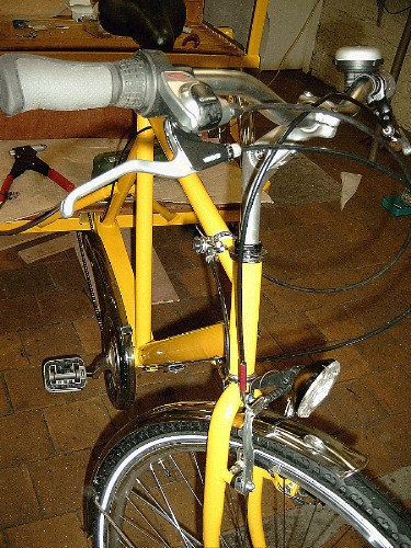

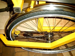

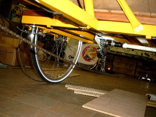

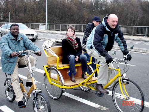

Если мы "наковыряли" запчастей из старых велов-можно приступить и к постройке веломобиля. Пусть это будет трёхколёсная рикша.
От вела оставляем раму до каретки. "Продолжение" проектировал не я, пришлось варить чужую "идею". Из труб прямоугольного сечения(40х1,5 ?). Остальные детали, кроме водопроводной трубы на полуось, чистА стандартные/вело/. На рис. виден второй конец промежуточного вала. Использовал ЗАКРЫТЫЕ подшипники каретки на подседельных хомутах(распрямить). Один конец вала можно смещать для натяжки цепи.
Телега получилась очень тяжёлой, зато два года не могут убить её "арендаторы". Менял трубу(водопроводную), заварил в неё(нафиг)-катаются по три чела(240кг)- оси кареток для пром.вала. Маленький люфт компенсируется "свободой" под хомутами. Да ещё менял "пион" на "полношариковый". Остальное держится хорошо.
Привод на одно левое колесо абсолютно себя оправдал. Разворот практически на месте. Не сравнить с 4-х кол. вариантами.
Особую гордость испытай от стояночного-заднего тормоза на оба колеса. Дарю рацуху. Трос надо пустить через ролик на старинный переключатель-рычажок от спорт.вела. На рисунке видно. Троса уходят к ВИ-бракерам.
Ведущюю надо ставить поменьше. Сзади 7 скоростей переклюк.

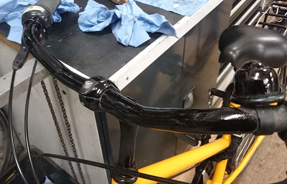

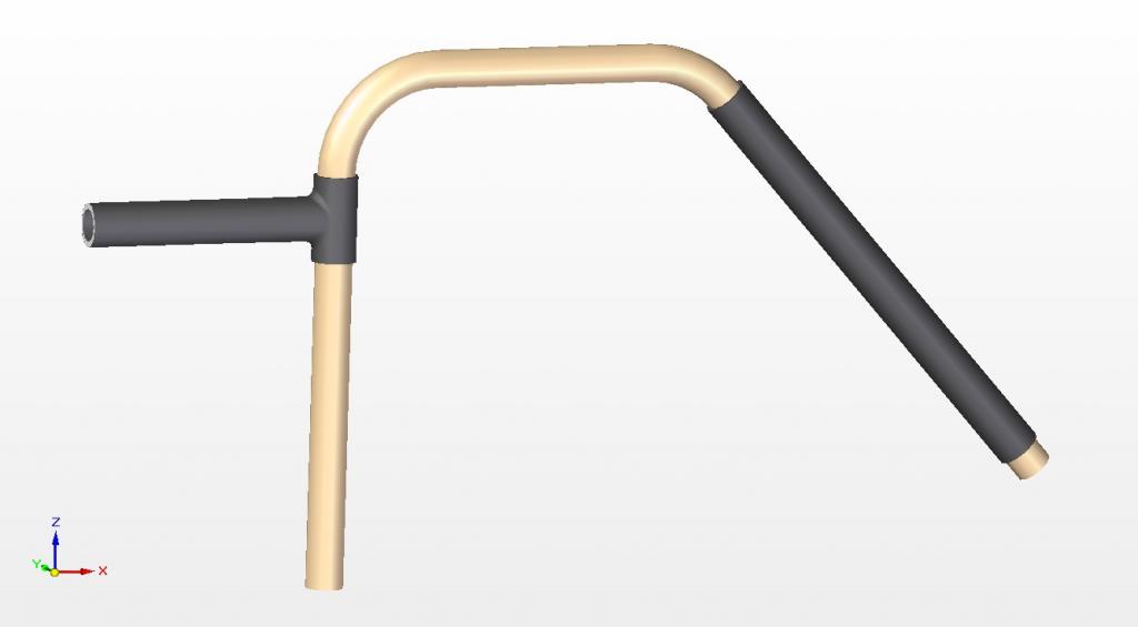

Узлы от зарубежных фирм.
Комментарий к файлу: Вот так можно видоизменить руль "под себя".
Комментарий к файлу: Мдулятору мощный багажник...
Комментарий к файлу: Знаменитая фирма советует... Распиливается труба. На одной половине "расклепывается" наружные стороны, на второй центральная часть. Получается разворот половинок в который вваривается (или сначала привариваривается, в случае с кареткой?) полоса металла.

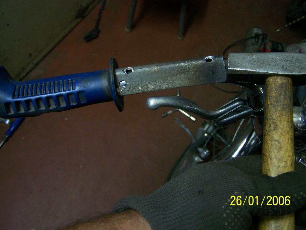

"Как снять ручку с руля? Молотком и посредством уголка (ключа на 22, разрезанной вдоль, трубы):"
даже есть фото!

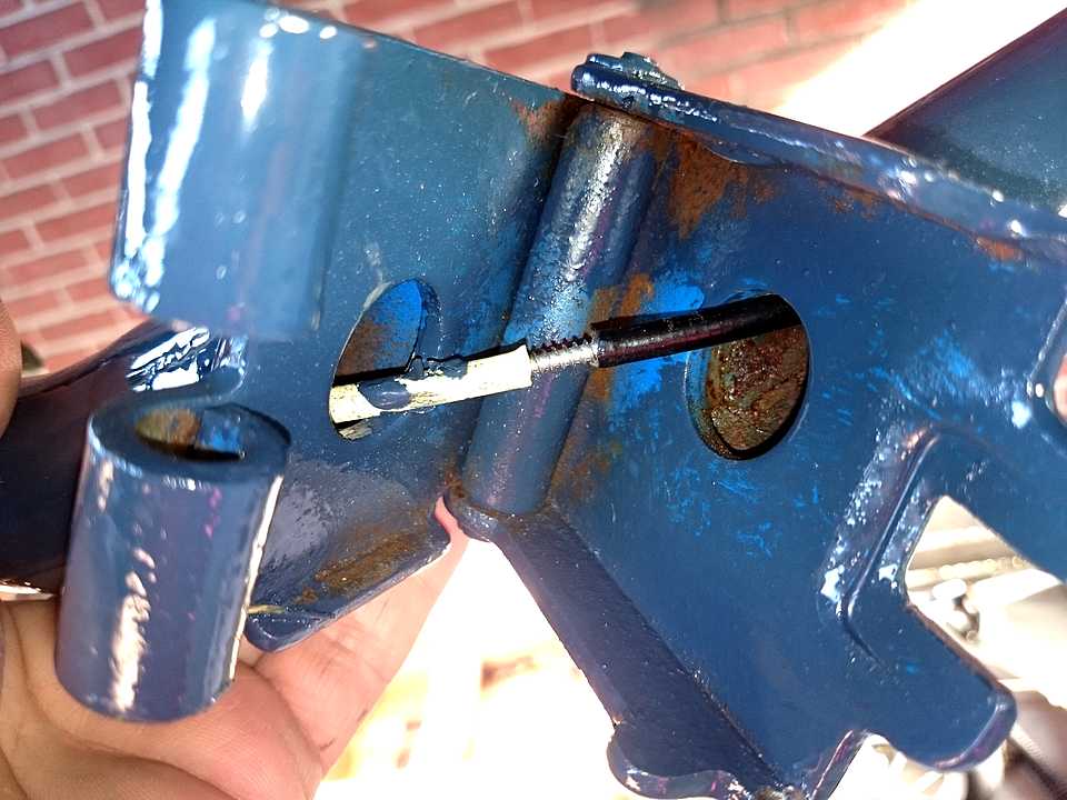

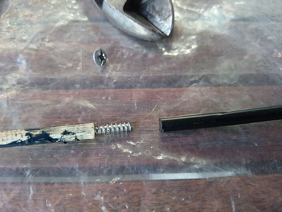

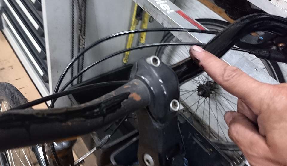

Океюшки, чтобы День Рыбака не прошел всухую-"додаю" фотку, как легко заменить рубашку тросика в раме. Маленький шурупчик без шляпки соединяет вкручиванием обе рубашки-протягивай!
Комментарий к файлу: принцип соединения
За это сообщение автора alex поблагодарил: Mazur4ak (Ср июл 20 2016 22:45)

А если оторвется? Я сначала в рубашку проталкиваю трос без бобышек, метражом, потом вытаскиваю старую рубашку и по тросу протягиваю новую. Всегда есть страховка...
За это сообщение автора O-Witte поблагодарил: Mazur4ak (Ср июл 20 2016 22:46)

А если оторвется?
Это ж какое усилие должно быть? Если он так хорошо застрял, тогда без разницы, толкать или тянуть, всё равно не пойдет, надо разбираться в чем дело. А если не застрял, то с чего бы ему отрываться.

Ну, у меня, например, тросик, проходящий через раму, проходит через два сопряжения труб, там все равно присутствуют ступеньки и изгибы - вполне может с самореза соскочить. хорошо, если по ровной трубе от входа до выхода - тогда да, не страшно.

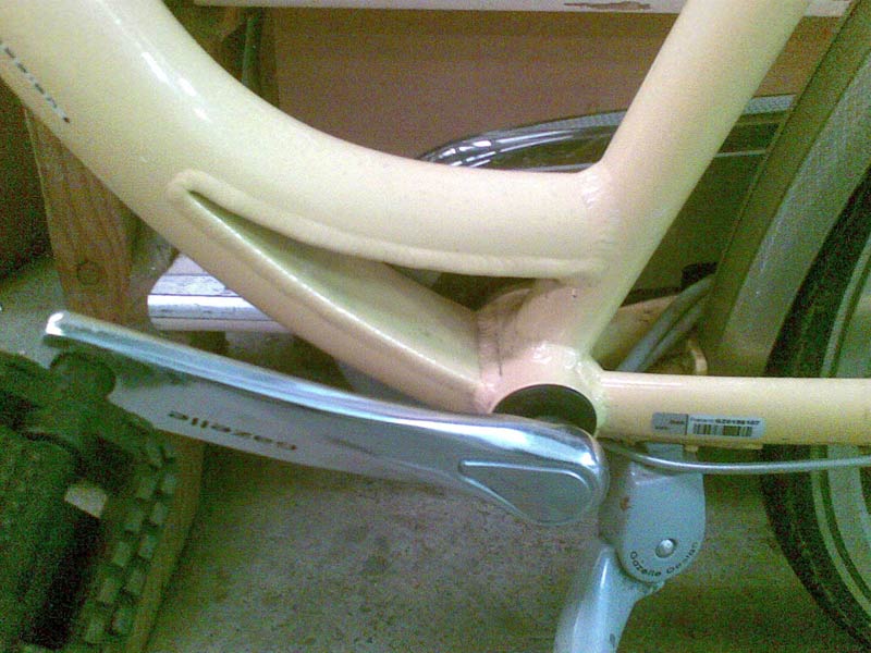

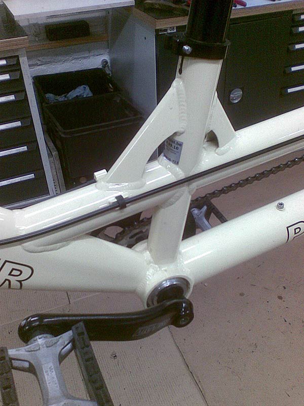

Пост №21. Файл первый-рикша. Рама (жёлтым цветом)-оригинальное решение, где силовые наружные элементы с зади под углом пошли вверх, ужесточая раму от действий бокового крена колёс, закреплённых в горизонтальных параллелях.
У меня есть тоже такое решение и в тоже время.
Если файл отдельно, только рама?
Могу показать свою раму, но только чертёж.

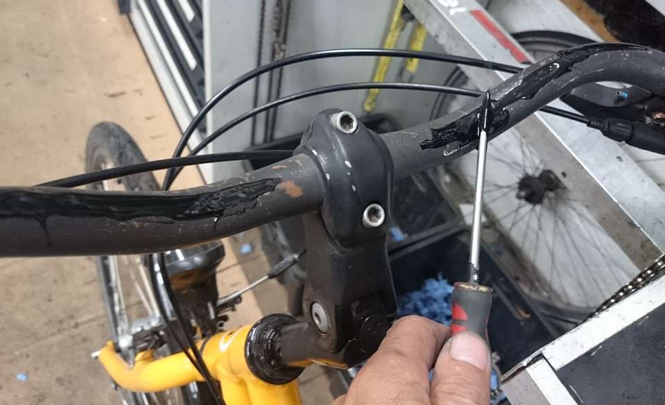

Добавлю совет по быстрейшему восстановлению лакокрасочного покрытия.
1. Отверткой пробил пленку в банке с краской
2. Намазал на нужный участок. (перед этим прошел металлической "шерстью")
3. Тщательно втер-раскатал пальцем
ЗЫ За день пяток рулей восстанавливаю, пальчик любым маслом очищаю
Комментарий к файлу: было
Комментарий к файлу: стало
За это сообщение автора alex поблагодарил: Warlus (Вс авг 07 2016 23:38)

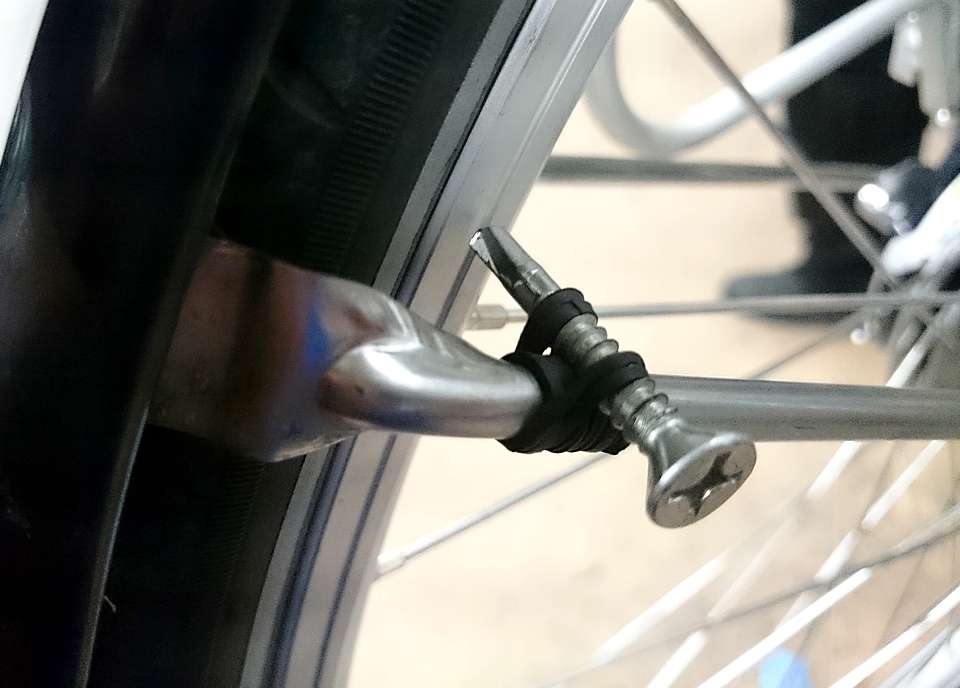

Не снимая колеса (втулка Нексус с роллерным тормозом) с велосипеда, получилось выправить не только "восьмерку", но и "яйцо" убрать!
Приспособа состоит из самореза и резинки.
За это сообщение автора alex поблагодарил: Mazur4ak (Ср авг 10 2016 00:09)

получилось выровнять относительно крыла)))
Не снимая колеса...(но спустив воздух, чтоб не было прокола выступающей спицей)...
Дорожный вариант, если влетел. У автора хорошие крылья.
