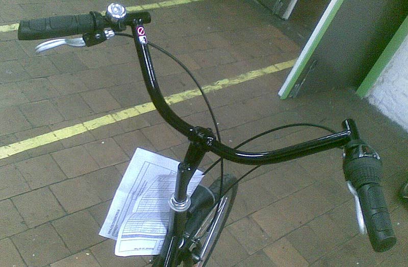

Узлы от зарубежных фирм.
Комментарий к файлу: Вот так можно видоизменить руль "под себя".
