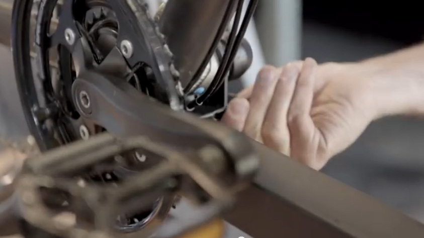

Как же он замутил рулевое?
Слева от рамы под ящиком идет длинная гнутая рулевая тяга. Рама прицепа крепится в районе каретки, а вилка велосипеда крепится к "рулевой колонке" на раме прицепа.
Вилка же очень нагружена
Не намного больше, чем на обычном велосипеде. Нагружен узел около каретки.

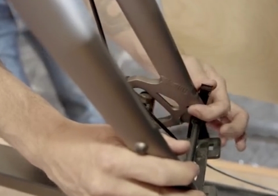

Вилки все разные, а главное, разные УГЛЫ. Вилка приходит под углом к колонке, и всё соединение должно иметь неплохую жёсткость на кручение к тому же.
 Заголовок сообщения: Re: Каргобайк-приставка
Номер сообщения:#4  СообщениеДобавлено: Вс июл 17 2016 00:53
Значит там кардан стоит или какой-нибудь шрус, если он перфекционист. Хотя скорее всего просто ось Т-образная приварена. Тогда если наклон вилки не совпадает с наклоном нижней колонки, при больших углах повороте рама будет немного отклоняться от плоскости. Боковая жесткость у нее небольшая, так что ничего страшного.

Номер сообщения:#17  СообщениеДобавлено: Пн июл 18 2016 16:31
Так что ответим Шурикену?
Принцип такой я использовал в карготрайке. viewtopic.php?f=109&t=10970&p=4768394&hilit=грузовой+трайк#p4768394
Балка присоединялась в районе каретки болтом в отверстие для подножки. Спереди вело ось гайками зажимала вилку.
Все было прочно. Даже пробовал ездить на двух колесах.
Если сделать крепление вилки с отключенным амортом поворотным, то и нет проблемм! Надо ставить упорный подшипник под крепление вилки с таким же углом, что у вилки. На продолжении линии. Рычаг рулевой тяги на шаровых шарнирах.
Ну и задний узел для быстрозазъемности, видимо, потребует "ответной" детальки.
И все...
