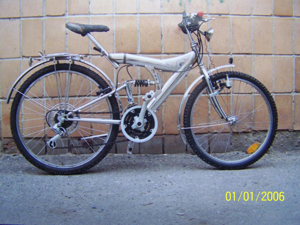

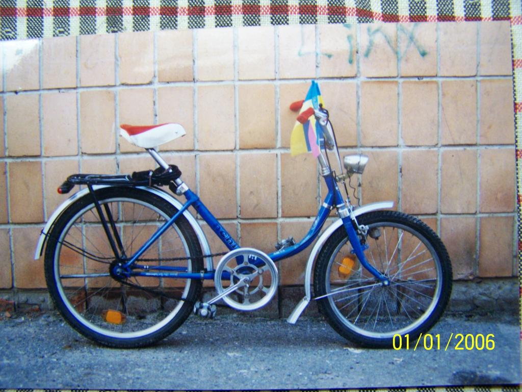

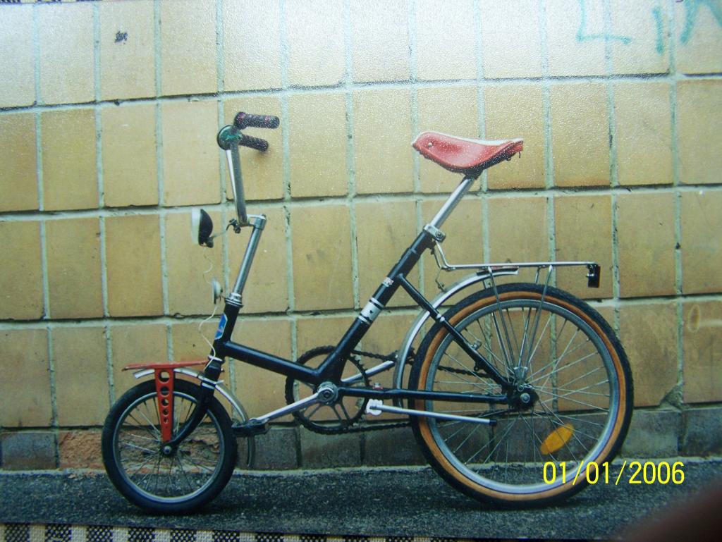

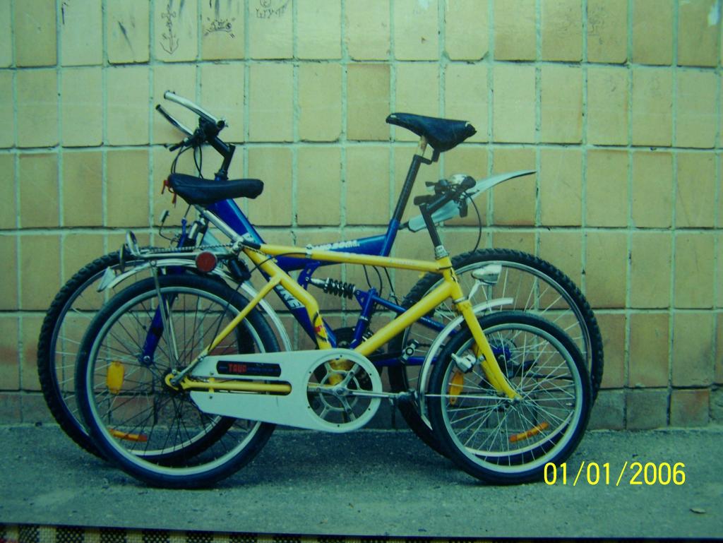

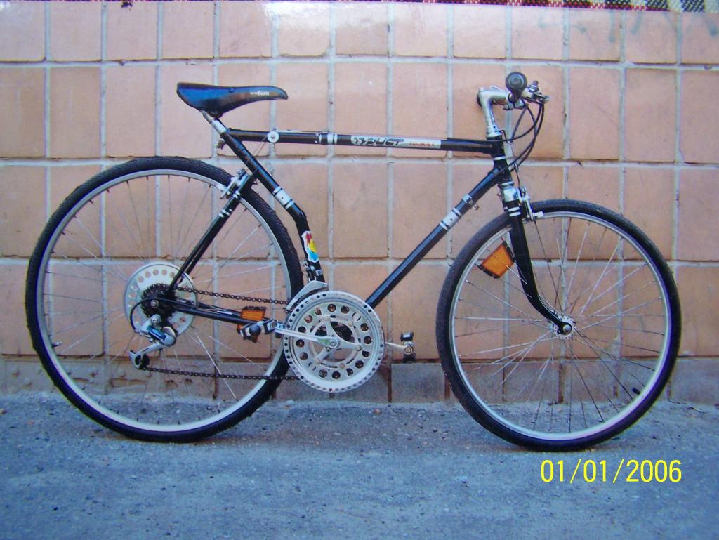

Ну это наверное пенсионерский вариант. Он проигрывает по скорости, динамике, проходимости. Для меня самый комфортный - это просто идеально настроенный велосипед.
Если не слышал, не видел, не читал, не катался, глухой и немой, можно обойтись и без коментариев.
Мои велосипеды и мои года:
Добавлено через 5 минут 11 секунд:
Мои велосипеды6

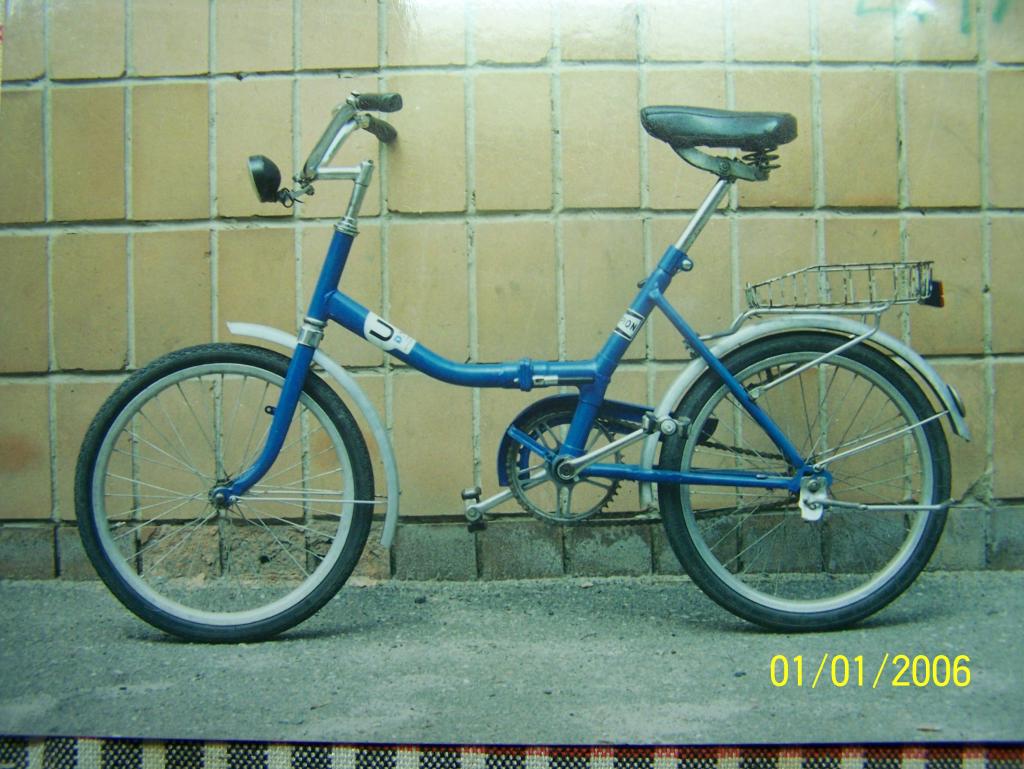

Добавлено через 4 минуты 40 секунд:
Ещё файлы:
Добавлено через 5 минут 20 секунд:
Для ЛТ:
Добавлено через 5 минут 47 секунд:
"Старт ветеранов"- для TL.
И Модулятору Мите.
Комментарий к файлу: Мини-велик 1985 (мне 50)
Комментарий к файлу: Переделка китайца (Мне 65)
Комментарий к файлу: Жёлтый, для Шурикена (Мне 55)
Комментарий к файлу: "Старт ветеранов" (Мне 55)
Комментарий к файлу: Пособие для Шурикена (2005).
Комментарий к файлу: Мдулятору Мите из Аиста (20-й век)

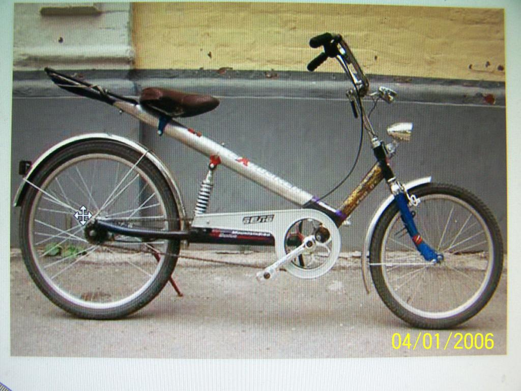

Сын Геннадий на комфорт-байке:
Добавлено через 5 минут 5 секунд:
Сын Геннадий на "Чоппере"- мои велосипеды.

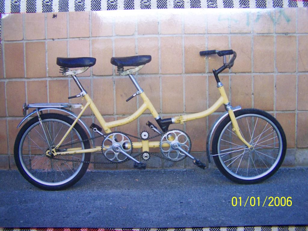

Велосипед "Тандем".
Добавлено через 3 минуты 43 секунды:
Вело тандем.
Добавлено через 10 минут 26 секунд:
При такой посадке с рюкзаком тяжеловато.
На руле, ниже, есть ещё доп. ручки для изм. посадки. А посадку определяет, в часности, и вынос руля.
Сам всё знаешь, а придираешся.
Комментарий к файлу: Если снять заднее сидло, то можно закпепить мощный багажник. Могу продать.

Владимир! На ваших велосипедах долго ехать нельзя, потому что это не посадка, а пипец!
При таком смещении седла руль должен быть практически над кареткой, а не оставаться на обычном для велосипеда месте. По факту вы делаете просто тупо педалирование "от себя" на дикий угол И ВСЁ!
Добавлено через 2 минуты 16 секунд:
Вот более-менее правильная посадка для вынесенной вперёд каретки и высоте седла "чтобы поставить ногу". Посмотрите, где находится руль и насколько он отнесён назад.
Добавлено через 3 минуты 14 секунд:
Нельзя отодвигать седло назад и при этом занижать руль и двигать его вперёд!
Засим прошу беседы о "комфортной" посадке вести в другой теме. Здесь обсуждает туристический грузовой велосипед с классической спортивной посадкой

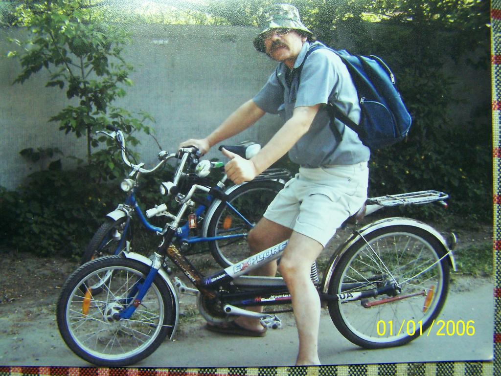

Номер сообщения:#7  Непрочитанное сообщениеДобавлено: Вт июн 07 2016 07:37

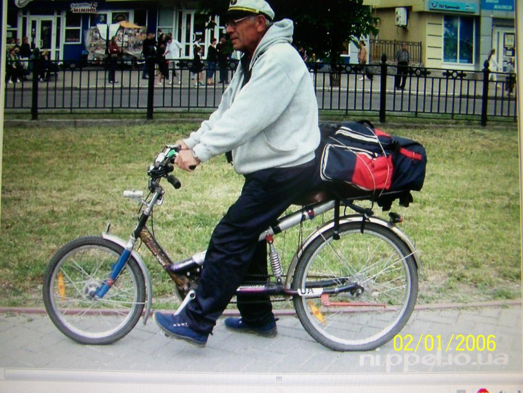

Я на своём чоппере (сейчас в подвале, могу продать) перевозил всё:-
Добавлено через 6 минут 19 секунд:
Не правильный велосипед, Одесса, 2006 год.
Комментарий к файлу: Архив Виталия Семиохина
Комментарий к файлу: Переместить каретку вперёд, так будет правильно.

Номер сообщения:#8  Непрочитанное сообщениеДобавлено: Вт июн 07 2016 08:40
У подвески ход маленький кажется иначе крыло(колесо) заденет.
Есть вмятина на крыле. Значить влетел. Ход подвески нормальный и плавный при стандарной простоте. Сам Ганшин катался и оценил положительно(2010 год, Овидиополь).
Добавлено через 13 минут 48 секунд:
заднее колесо на 24?
Переднее 20", заднее 24".
проще седло поднять.
Поднимай, но это подгонка по росту. Переместить каретку вперёд- добавить комфорту.
А вообще, Флюр, как тебя понимать? Ты экспериментировал на веле, опуская седло вниз за счёт подъёма каретки.Добивался комфорту. И ничего не понял? Жаль.

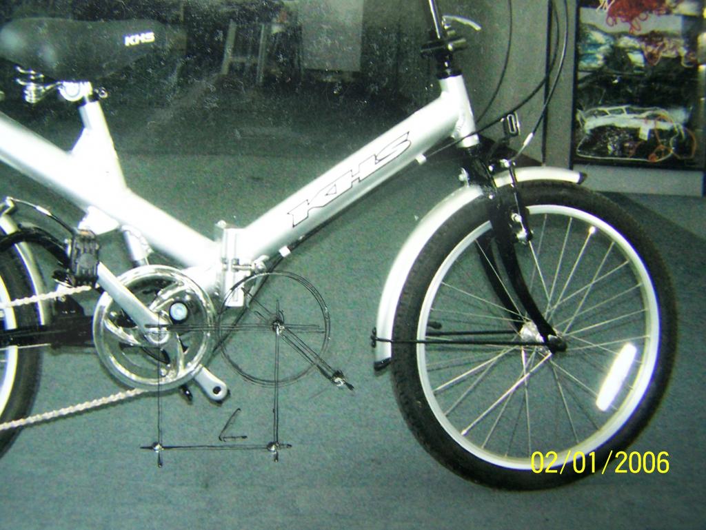

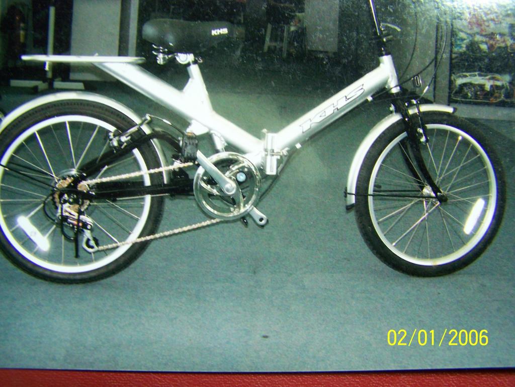

Фото в догонку:
Добавлено через 16 минут 37 секунд:
Фото крепления седла нет случайно и что за седло там?
Зайди в "Нашу компанию", там есть мой чоппер без меня. Седло роскошное, от рижского мопеда. В Овидиополе было от ИЖ-49- резиновое (не комфорт, всегда холодное).
Крепление седла велосипедное (переделывал) и садил на резко укороченный подседельный штырь, приваренный перпендикулярно к стилизованному хомуту из листа 2 мм, с внутренним Ф=55 мм (по трубе).
Добавлено через 10 минут 52 секунды:
В догонку:
Такое креление седла (на штырь хомута) обладает новизной (лет 10) с регулировкой по росту (перемещением по трубе) .
Добавлено через 11 часов 7 минут 16 секунд:
Re: "Комфортные велосипеды" Владимира Мазурчака
Шурикену большой "прювет" за перенесение и оформление темы."Как дела? Давай дружить"... и жить "Надеждой" на "тёплое лето 2016 года".
Комментарий к файлу: Каретка графически перемещена вперёд на величину L.
За это сообщение автора Mazur4ak поблагодарил: Sofabike (Вт июн 07 2016 14:49)

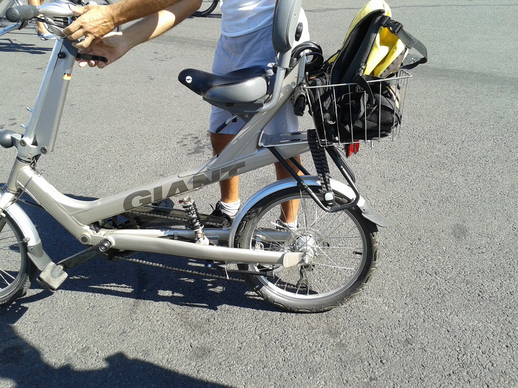

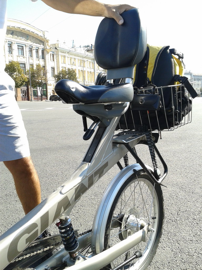

Много лет присматривался к такому Джианту. Не понимал что в нем такого. Удалось покататься. Очень понравилось. По городу даже лучше чем лежачий. Прыгать с бордюра проблема. :( А так класс.
Добавлено через 4 минуты 8 секунд:
Фотки с "живого".
За это сообщение автора Одноволиков Сергей поблагодарил: Mazur4ak (Сб июн 11 2016 09:21)

flur73 тебе же написали - городской

Сообщения: 14157
Теперь сравниваем положение руля
Теперь сравниваем:
1. Журнал с Джянтом показал мне Семиохин. Это то, что я искал. Сомнения были в угле рулевой и выносе руля. Графику уточнял по увел. фотографии. Нашёл- угол рулевой=62* (28*от вертикали),вынос руля=60 мм.
На постройку не было толстых труб. Обошёлся тем, что нашлось у Семиохина, а ал. труба из моего запаса, великолепно вписалась в конструкцию.
Сравниваем- мой значительно проще. Удивляет, что фирма не отреагировала. Велосипед мой в Полтаве произвёл фуррор, не меньший, чем первый веломобиль.

Средний снимок, это трайк моей системы, но зачем этому "моряку" такая борода. Видимо, километры и борода, все его заботы.
Я же занимаюсь творческой работой, и ешё таких "шурикенов" набирается не мало, не понятливых, и всем нужно ответить, а это 2...3 часа.
