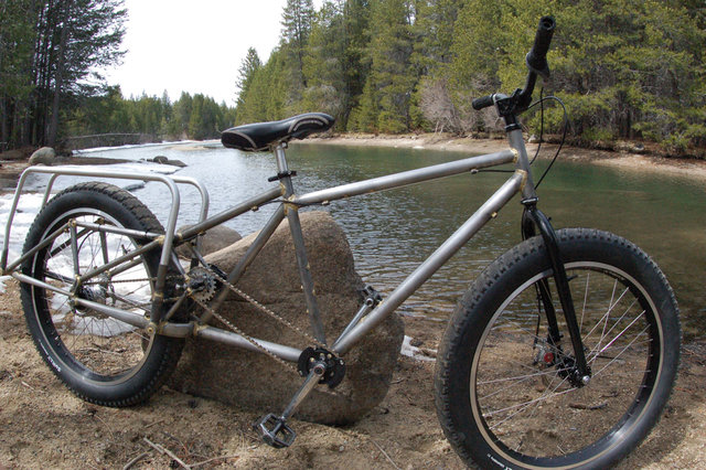

А если взять за основу каргобайк? Среднебазный, с площадкой над передним колесом?
Вперёд ставим то же 26, с вилкой, рама с подвеской. Груз размещаем не столько поверх колеса и колонки, но и по бокам (да, есть минус - заказная сумка, сстандартные велоштаны не подойдут скорее всего)
С увеличением базы не маньячить, 20-25 см хватит за глаза. Мы получим вменяемую развесовку, багаз спереди - в зоне обзора, плюс можно много всего нужного в дороге - от фотоаппарата до солнечных панелей спокойно размещать сверху, не боясь потерять. Получаем внутрирамное пространство вменяемой конфигурации и объёма. Сзади небольшой багажник - консольный, для пенок и палатки, например.
В поезд снимаем колёса, половиним раму ПЕРЕД рулевой колонкой.
Не думаю, что такое увеличение базы сильно уменьшит проходимость, да и не факт что уменьшит: развесовка-то у нас лучше становится. Заднее колесо не проваливается, переднее не подпрыгивает.
Давайте осудим идею, а то в энторнетах ничего похожего не нашёл.

Не, тот что на картинке конечно не для того. Я просто показываю конструктив в вынесенной рулевой колонкой. У нас будут полноценные 26 колёса и амовилка спереди, вокруг которой какая-ниб тороидальная или подковообразная сумка.

Хм, западники идут по иному пути, приделывая грузовой удлиннитель на стандартную раму
