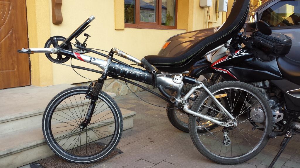

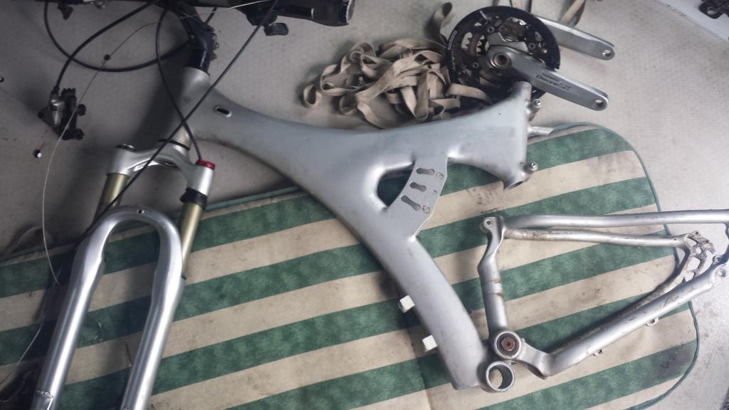

Надоело мне скакать по кочкам. Пружини под креслом спасают, но мало. Купил алюраму за 10 евро, буду снимать маятник, которий на подшипниках, и приваривать к Сафари. Руль также для проби поменяю на хомьяк или аватар.
Теперь будет возможность поставить сзади колесо на 26. Что оно мне даст не знаю, но аморт точно улучшит комфорт

тем, что скачет кресло, а не колесо - сомнительный комфорт опе в ущерб проходимости/накату и прочему и расстояние до педалей меняется.
Зато не качается от педалирования почти.
 Заголовок сообщения: Re: Лигерад Сафари
Номер сообщения:#43  Непрочитанное сообщениеДобавлено: Вт май 03 2016 20:25
но функцию не выполняет и смысл его только на асфальте, а он и так гладкий, тогда смысл вообще?

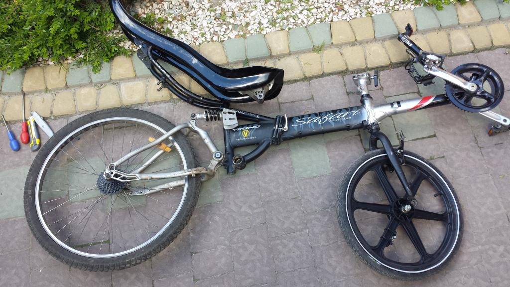

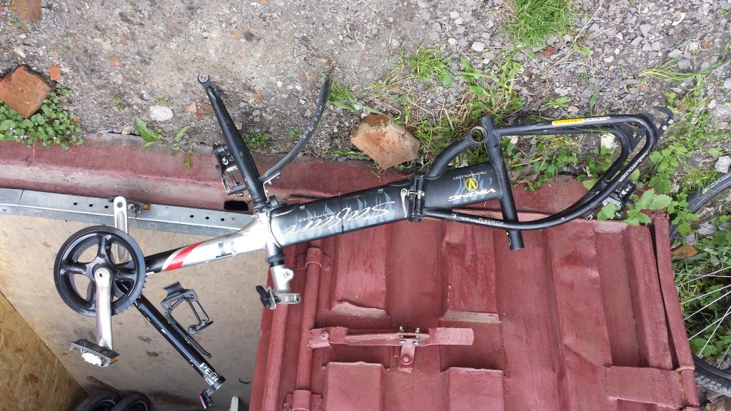

Разобрал лигерад Сафари для полного тюнинга. Отрезал заднюю часть и подогнал для приварки маятник и крепление аморта. Не могу придумать крепление для руля аватар, придется делать хомьяка.
Страшно било резать жуть, но и интересно творить. Завтра буду сваривать все и виложу скоро фото.
Так и не понял как крепить аморт. Кто-то писал что точки крепления аморта должни бить на одном расстоянии от оси маятника. Но визуально на фото двухподвесов єто не так. Как бить не знаю .сделал как нибуть, но с двумя отверстиями для регулировки. Может и угадал. Завтра утром скину фото перед сваркой, может пока не поздно послушаю совети.
Добавлено через 15 часов 4 минуты 54 секунды:
Комментарий к файлу: За бедного Сафари замолвите слово.

дельта-трайк "Смайлик"

угол рулевой 75*, трейл около 0.

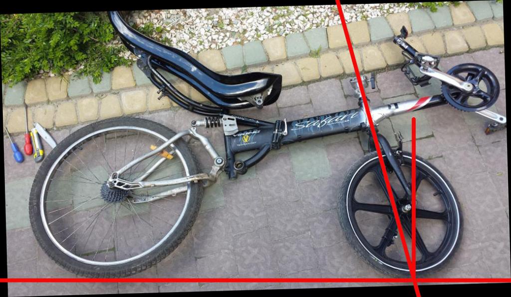

я понимаю, что есть неточности и приложенные части еще не на месте, но что то там не так.

Номер сообщения:#47  Непрочитанное сообщениеДобавлено: Чт май 05 2016 19:22
Вилка под углом, бесполезно по такой картинке считать что-то. Пускай нормально сфоткает, чтоб без перспективы и прямо.

а ещё я написал:
когда что то не так, видно даже по фото с перспективой.

Имя: Андрей
осью переднего повернутого колеса откуда красная полоска начинается
обрати внимание на то,что колесо не вставлено в вилку. а красная полоска проходит через дроп передней вилки.

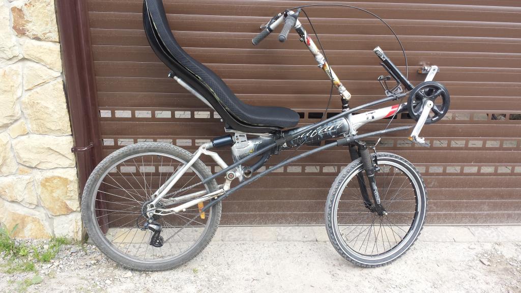

Спокуха, сварил. Завтра закину нормальное фото в собранном состоянии.
Добавлено через 13 часов 33 минуты 48 секунд:

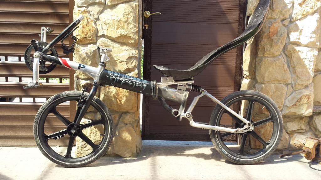

Сложил для консультации лигерад. Правильно ли закреплен аморт? Что с трейлом. Может поставить длиннее переднюю вилку с амортизатором? Тогда возможн можно будет поставить назад колесо 26. И самое главное- не могу сообразить где крепить руль аватар, слишком низко рама.
Комментарий к файлу: Маятник под 26. Наверное оставлю 20.

Номер сообщения:#51  Непрочитанное сообщениеДобавлено: Пт май 06 2016 15:54
Сообщения: 528
Откуда: Eesti, Tallinn
Благодарил (а): 91 раз.
Поблагодарили: 121 раз.
Liegerad O-Witte "Ангара".
Liegerad IVEL Safina
Liegerad "Hyper-2"
Имя: Uldis
Как по мне, "Сафари" сложен очень гармонично и пропорционально. И у него весьма оригинальный верхний руль, был. Радикально чёрный цвет и литые диски, здорово выделяют эту машину из потока. Ставить назад бОльшее колесо, мне кажется, значит внести диссонанс в удачную конструкцию.

Номер сообщения:#52  Непрочитанное сообщениеДобавлено: Пт май 06 2016 19:02
Сообщения: 416
Благодарил (а): 67 раз.
Поблагодарили: 325 раз.
трайк "Шустрый"
лигерад "БЗИК"
трайк "Черная Каракатица"
трайк "Лайлок"
трайк "Тринадцатый"
трайк "Му-Шу"
Имя: Андрей
20" сзади не плохо. угол около 70*, трейл 60 -70 мм, плечо обкатки мм 30 (все приблизительно). правильно проложить силовую линию цепи и будет хорошо.
26" сзади будет хуже.
как мне кажется.
За это сообщение автора odin поблагодарил: oksap5 (Пт май 06 2016 21:01)

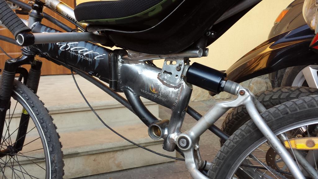

Еще пару радостних дней ушло на переделку Сафари. Висота до сидения получилась 83 см, вес уменьшился до 18 кг. Спереди доставил пружинную вилку и 24 колесо. Сзади поставил аморт с еластомерними кольцами вместо пружини и масляним амортизатором внутри. Он длиннее и жестче китайского что стоял, но работает лучше и не будет роскачки от педалирования.

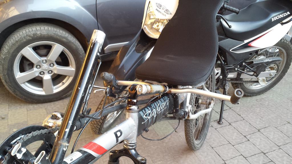

Руль по бистрому замутил. Немного не получился. Надо длиннее рога и может пошире. Очень маленький радиус поворота.
Проехал пробних 100 метров. После маленьких колес с низкой посадкой и руля супермен очень тяжело трогаться с места. Сейчас в размишлениях, оставлять такой вариант или возвращаться. Зато теперь очень мягенько ехать по кочкам. Я специально разгонялся и пролетал по бездорожью. Прикольно и увереннее так в езде. Может шото посоветуете. Завтра думаю руль доделать или переделать под хомьяк.

Эта схема рулевого управления мне всегда нравилась, но будет удобней и безопасней, вставить вынос руля- снизу вилки. И ещё маленький нюанс. При таком варианте, для увеличения угла поворота, кресло должно располагаться как можно ближе к рулевой колонке. В противном случае, для требуемой ширины руля, длины рук не хватит 8)

Забацал руль хомьяк. Супер. Регулировочний винос очень виручил. Разрезал пополам и наварил трубу. Фиксатор служит упором. Откидается руль без проблем.
Посоветуйте, нужен ли мне отжимной ролик на силовую цепь. Буду ставить планетарку. Может он не нужен. Пробивал ездить, вроде проблем нету. Иногда цепь проскакивала на звезде задней. Так и не понял, ето из-за маятгика или старие звезди.
Лигерад уже не так красив, но зато теперь удобнее ездить с амортами. Теперь буду готовить к покраске, крепить провода, короч доводить до ума. Немного еще опущу кресло по наклону. Ну пока все. Жду совета с роликом.
Комментарий к файлу: Если долго мучится- что нибуть получится.
