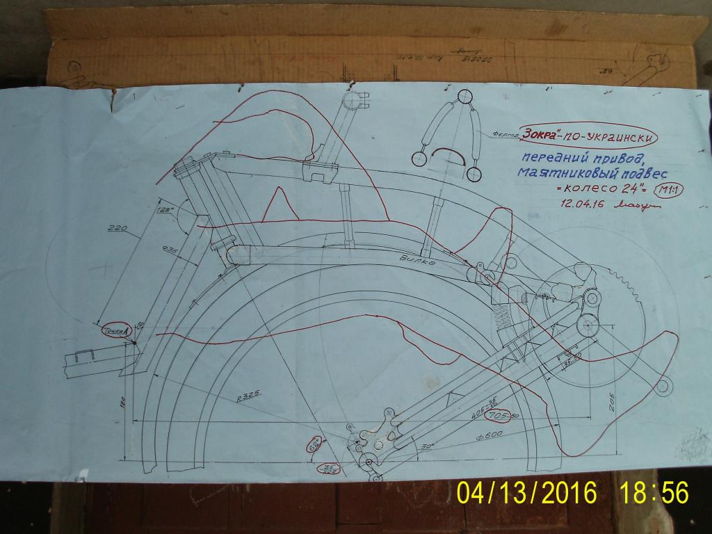

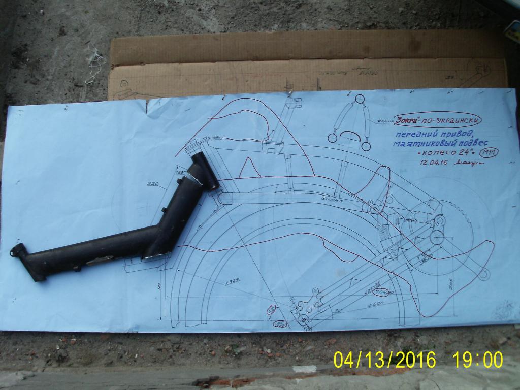

Зокра по-украински!
1. Передний привод с подвижной кареткой и маятниковой подвеской, колесо Ф24".
2. Рама-консоль в виде фермы, в сечении переменный равносторонний треугольник.
3. Маятнмк-цепная вилка велосипеда (усиленная), или часть маятника от велосипеда.
4. Конструкция имеет велосисипедное крыло.
5. От контрольной точки А до каретки 705 мм+170 мм (шатун)-10 мм (пол педали)=865 мм (это инсим), значить для роста не мене 170 см.
6. Для роста от 165 см потребуется удалить щиток сзади, а каретку переместить на 50 мм к колесу.
7. Макс. ход колеса 35 мм, но может быть любой.
8. У консольную часть, при перемещении, заходит колесо.
9. Консоль может изменяться дизайнером-изготовителем.
10. Консоль может заполняться "пенкой"+пенопласт.
11. Маятник может украшаться алюм. накладками.
12. Стержень рулевой =150 мм под стакан 120 мм, но может уменьшаться.
Чертёж переднего привода:
Добавлено через 4 минуты 7 секунд:
Приложен кусок рамы от велосипеда:
Комментарий к файлу: Маятниковая подвеска.
Комментарий к файлу: У стакана надрез рамы.
 Заголовок сообщения: Re: Зокра по-украински!
Номер сообщения:#4  Непрочитанное сообщениеДобавлено: Ср апр 13 2016 21:55
Ааа! Вот что вы имели ввиду под ферменной конструкцией.
Да, тут жёсткость должна быть вполне приличной!
Номер сообщения:#6  Непрочитанное сообщениеДобавлено: Ср апр 13 2016 22:47
вес тоже...
Показана ферменная система. Может быть с любого материала, хоть с лозы (вспом. корзину). Жёсткость дополнительную додаст наполнитель.
Графика с размерами, трудно ориентироваться. После распечатки зделаю монтаж.
Номер сообщения:#7  Непрочитанное сообщениеДобавлено: Чт апр 14 2016 09:54
А, так вот что вы имели ввиду под "точкой А". Хм.
Вечером померяю на Зокре точно, интересно.

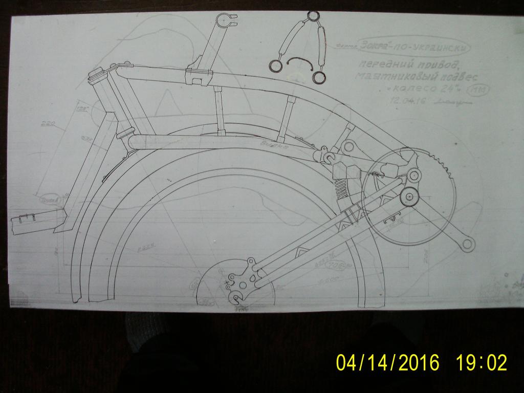

Номер сообщения:#8  Непрочитанное сообщениеДобавлено: Чт апр 14 2016 19:57
Даю чертёж привода более приемлемого для изучения.

Номер сообщения:#9  Непрочитанное сообщениеДобавлено: Чт апр 14 2016 20:14
Какая же она ферменная, фермы разве из кривых стержней делаются? Вы хоть википедию почитайте, что такое ферма.
https://ru.wikipedia.org/wiki/%D0%A4%D0 ... 8%D1%8F%29
Номер сообщения:#10  Непрочитанное сообщениеДобавлено: Чт апр 14 2016 23:00
Не переживайте, если будете повторять этот привод, то испльзуйте две прямые фермы.
Арочные фермы применены в опорах эльфововой башне, ещё в арочных мостиках Сант-Петербурга.
В сообщении №3 п.2 есть ошибка, которой Вы не заметили, там равнобедренный треугольник.
Вопрос к Вам, как эрудиту: Сонце и Луна зрительно имеют одинаковые размеры, почему.
Какого относительного диаметра видится Земля с Луны.
На экваторе Земли откуда восходит Солнце.

Номер сообщения:#11  Непрочитанное сообщениеДобавлено: Чт апр 14 2016 23:28
Сообщения: 49
Поблагодарили: 8 раз.
В принципе ферма может иметь любой формы элементы,главное условие- при замене узлов на шарниры форма остается неизменной, то есть только усилия растяжения-сжатия на соединительные элементы.В данном случае не зватает диагональных елементов увеличивающих жесткость.Кстати жесткость переднего маятника может быть недостаточной при боковой нагрузке например кочка в повороте,трохи опасно аднака. И мне кажется амортизатор или амортизаторы будет мещать ногам, места там все-таки маловато, компоновка такая, не проще его перенести ближе к центру колеса, а для жесткости протянуть еще одну вилку к рулевой через шарнир ( и не надо будет городить сложную ,тяжелую ферму)

Номер сообщения:#12  Непрочитанное сообщениеДобавлено: Пт апр 15 2016 00:03
helgoleghelgoleghelgoleghelgoleg
Виртуальный зазор между педалями (шатунами) около 150 мм, вилка имеет 100 мм, аморты- пружина Ф22 мм, трубки-опоры Ф25 мм.
Остальное Ваше не понял, рисуйте.

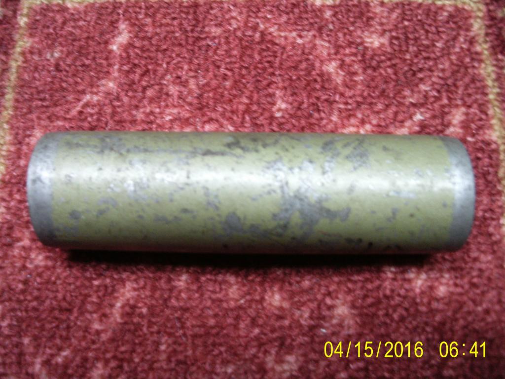

Даю первую деталь консоли:-стакан шарнира.
Добавлено через 15 минут 40 секунд:

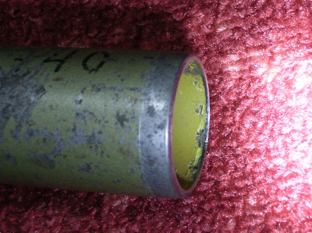

Фото торца из нутри.
Комментарий к файлу: Стакан изготовлен труборезом, торцы прогнуты во внутрь: Ф35, стенка 1.75, отверстие откалибровано конусом=30.5
длина 120 мм.
Комментарий к файлу: Виден притупленный заваленный торец.

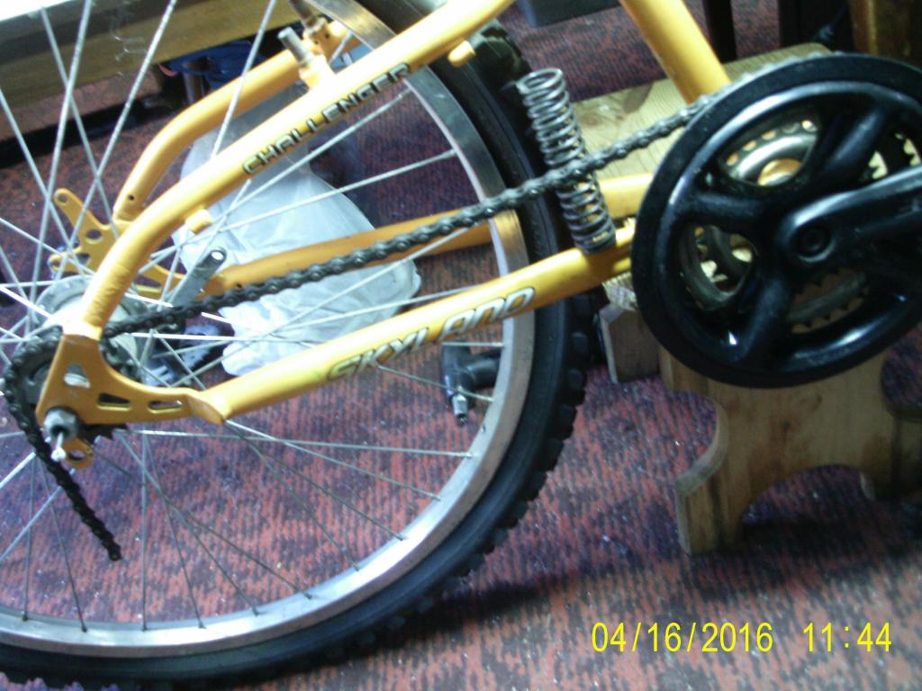

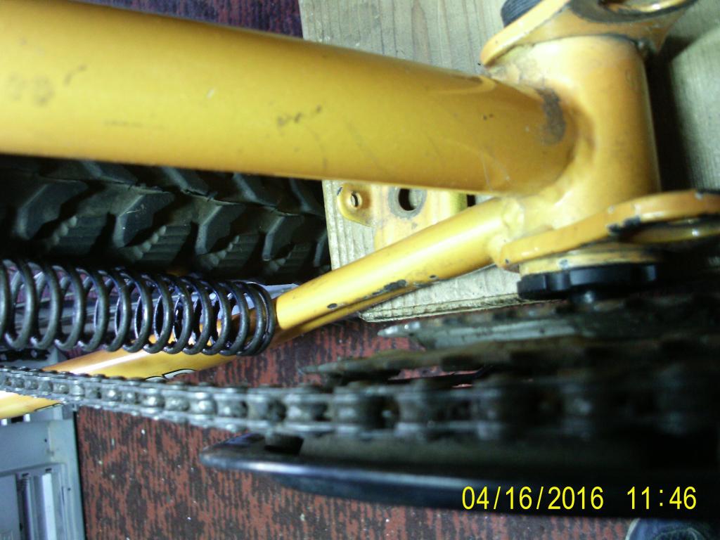

Вот цепь может и не пройти. Я экспериметирую с планетарками.
По бокам цепной вилки на расстоянии 100 мм от каретки расположить по пружине (отрезать от аморта), а между кареткой и колесом-эластомер.
Суммарно они должны работать на нагрузку 60...75 Кг.
Комментарий к файлу: Вид на прожину
Комментарий к файлу: Вид с боку (иммитация)

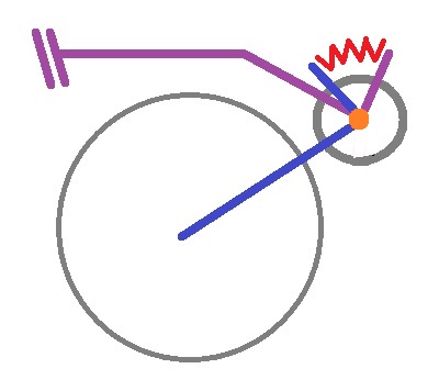

Номер сообщения:#17  Непрочитанное сообщениеДобавлено: Сб апр 16 2016 13:17

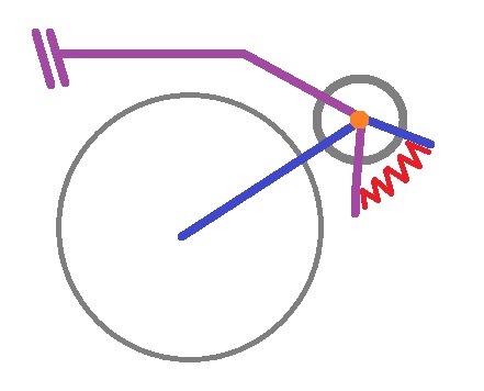

Владимир, почему не рассматривается вариант подвески типа ножниц?
имхо:
+ любые покрышки хоть толстые,
+ нормальный аморт, а не колхоз из резинок от трусов и пружинок от часов :mrgreen:
в связи с этим появляется возможность выбора по желанию и финансам комплектующих
для уманьшения габаритов аморт можно расположить сверху...
сиреневый - бум
синий - маятник
красный - аморт
За это сообщение автора -=LT=- поблагодарили: 3 Balor (Сб апр 16 2016 23:00), Mazur4ak (Сб апр 16 2016 13:50), Одноволиков Сергей (Пн апр 18 2016 10:33)

Номер сообщения:#18  Непрочитанное сообщениеДобавлено: Сб апр 16 2016 13:58
или усложнить конструкцию, расположив аморт снаружи каретки.
.Сообщ. №12.
Мы одинаково мыслим, остаётся начертить

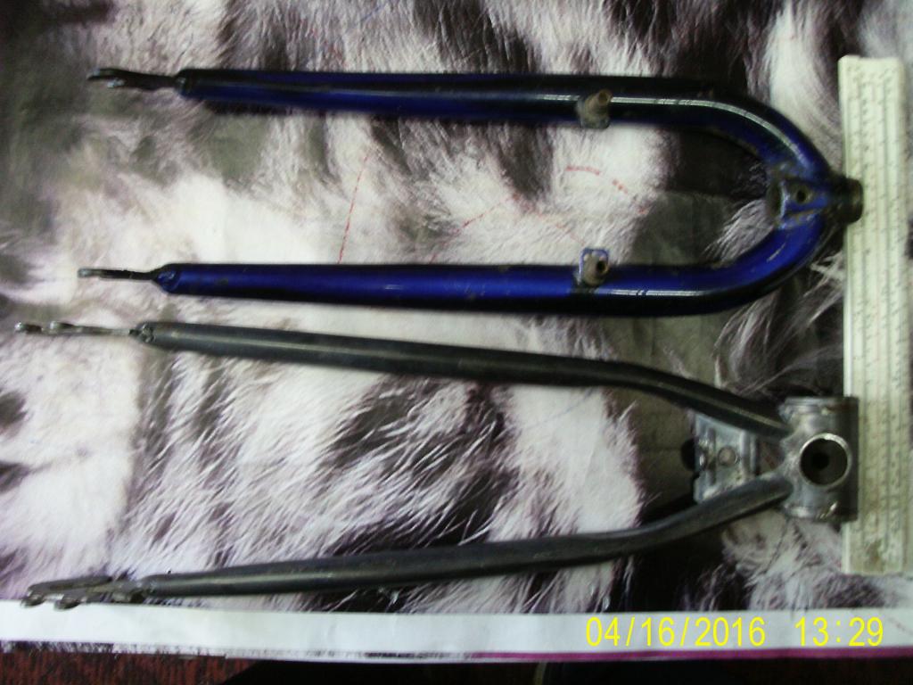

Укороченную цепную вилку (маятник) можно сделать из передней заруб. вилки, добавив безрезьбовую каретку и шарнир.
Это первый будет облегчённый вариант. Так сделано на "Мини-версии".

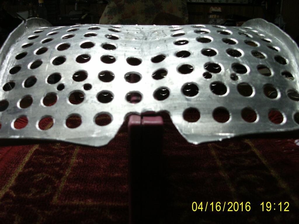

Легко выколотить низ сиденья под ягодицы из ал. листа, напр. толщ. 2 мм средней твёрдости, если насверлить много отв. Ф10...12 мм с шаго 20 мм, применив резиновую киянку.
Под низ я подставлял чашку изношенного алмазного круга. Пробуйте, получится где угодно и как угодно.
Информацией на эту тему я не владею.
Комментарий к файлу: Выпуклые части низа сидения. Сидение перевёрнуто.
