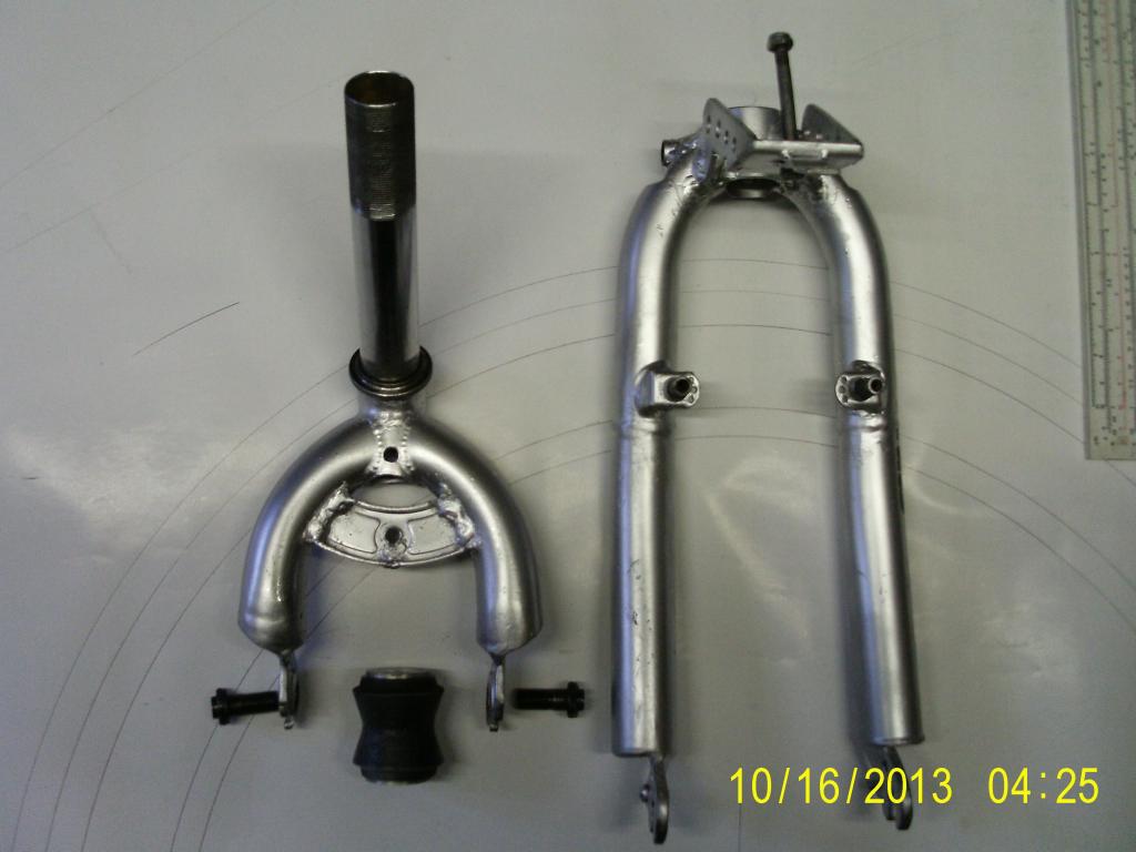

Легко подойдёт моя двухкомпонентная вилка:
Добавлено через 3 минуты 17 секунд:
Детали:

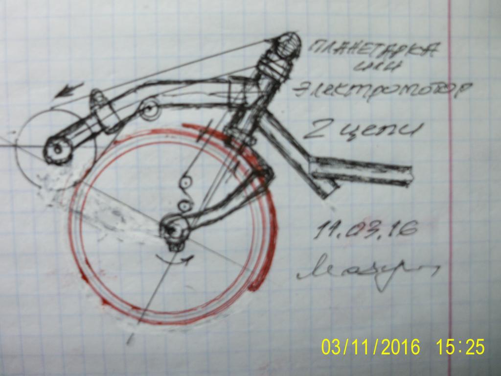

ПИНЦИПИАЛЬНАЯ СХЕМА ПРИВОДА:

Молчание- знак согласия, или глубокого недоумения.
Двухкомпонентная вилка - конкурс 2013 года.
Доданный эскиз-поспешный, забыл про руль.
Проработаю в масштабе.
Дам ещё такую же вилку велосипеда "Синдром".
Добавлено через 22 минуты 6 секунд:
Двухкомпонентная вилка Велосипеда "Синдром".
Скорее последнее. Такая вилка вообще никаким боком, никак. На мой взгляд - и для обычной заднеприводной компоновки тоже...
...работать не будет
