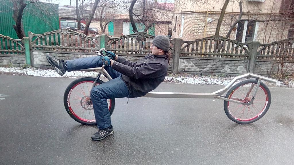

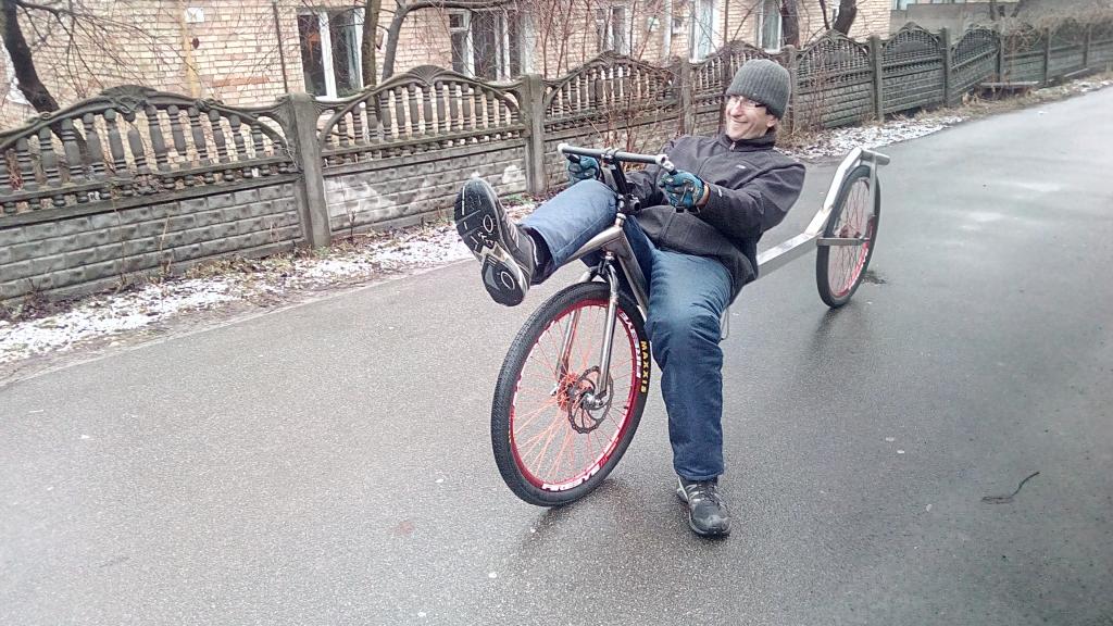

Проверка управляемости, и устойчивости.
Эквилибр на палке....... хе хе хе

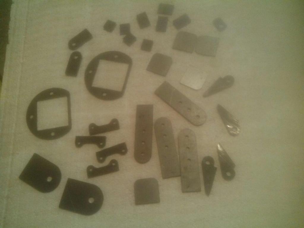

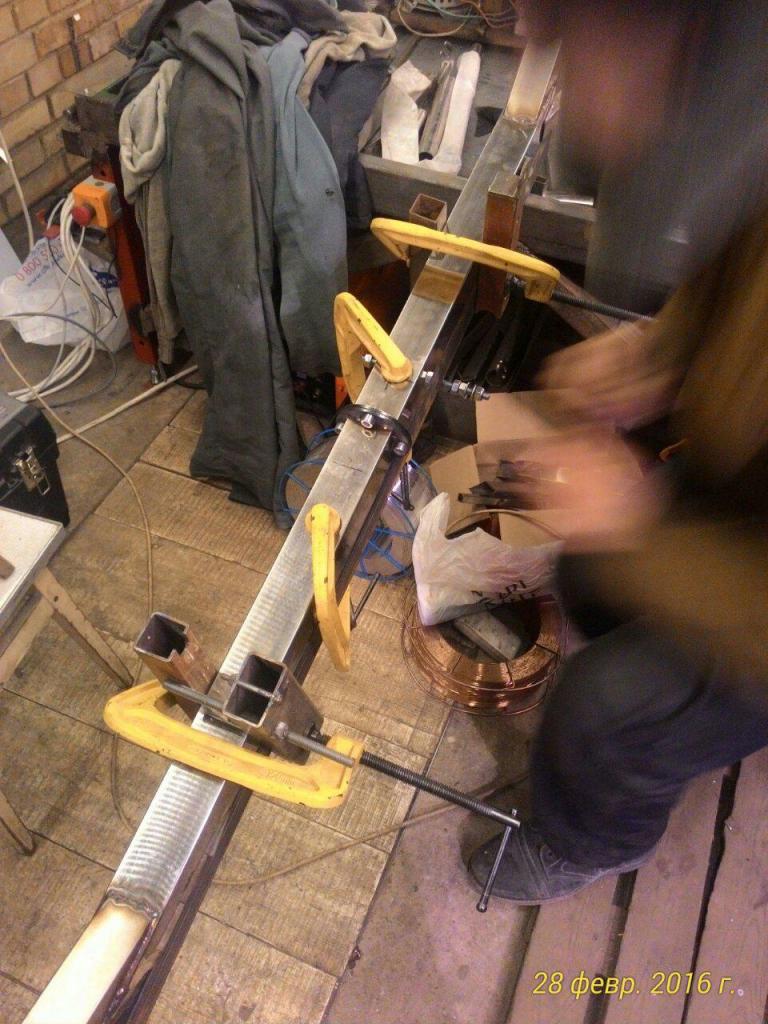

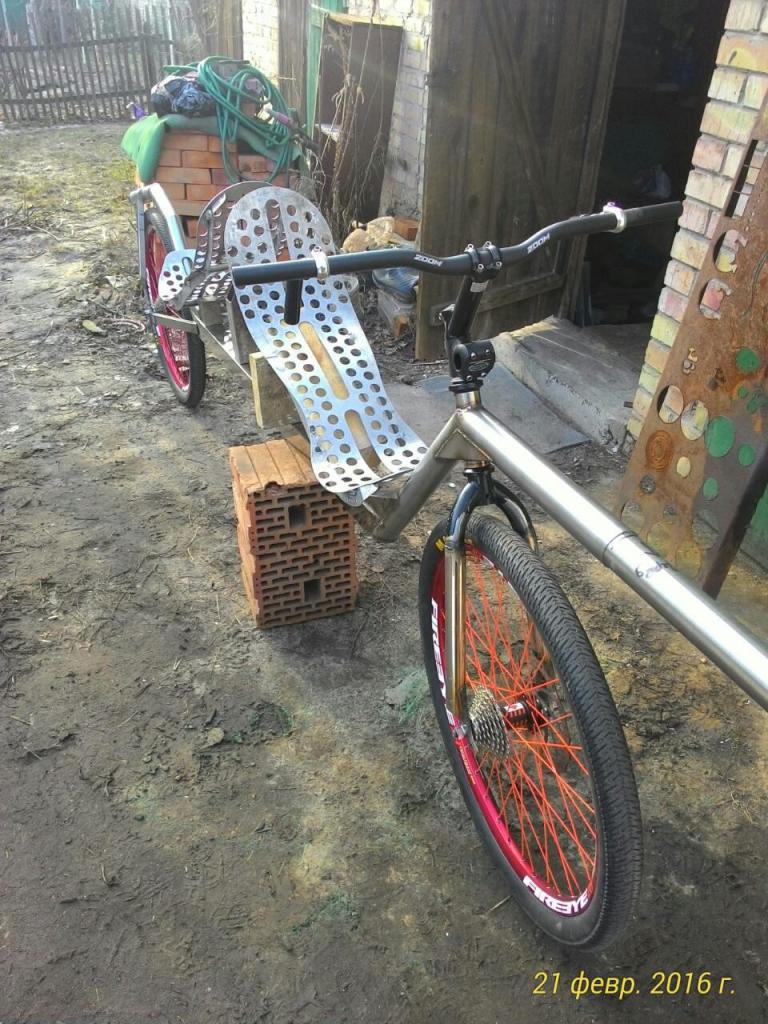

Вчера примерял сидения и проектировал все мелкие детальки для рулевой и крепления сидения.
Отправил на лазерную резку, дабы было красиво
Комментарий к файлу: ПРИЕХАЛИ ИЗ ПОД ЛАЗЕРКИ ДЕТАЛЬКИ

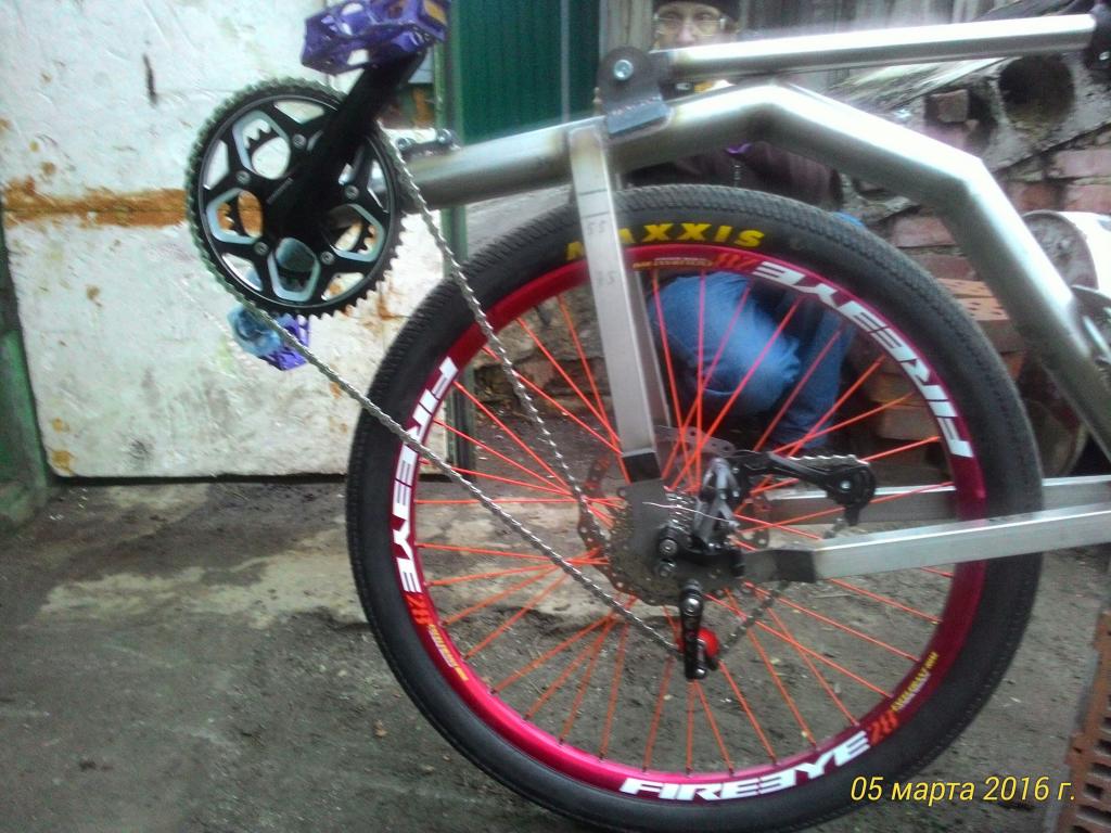

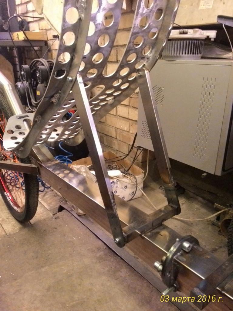

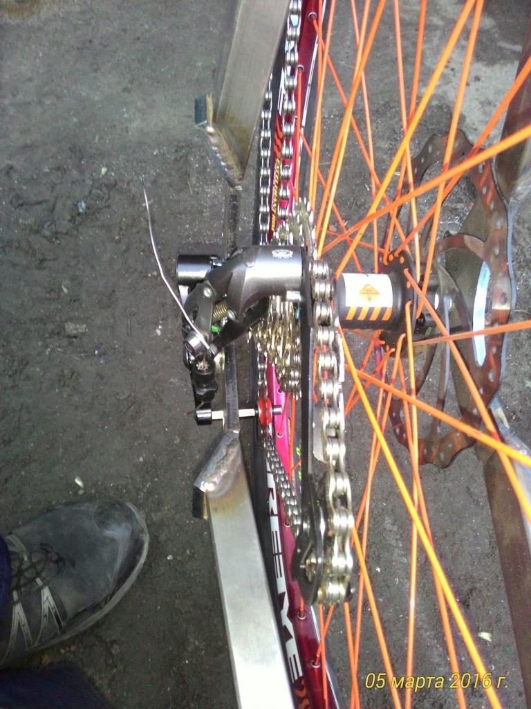

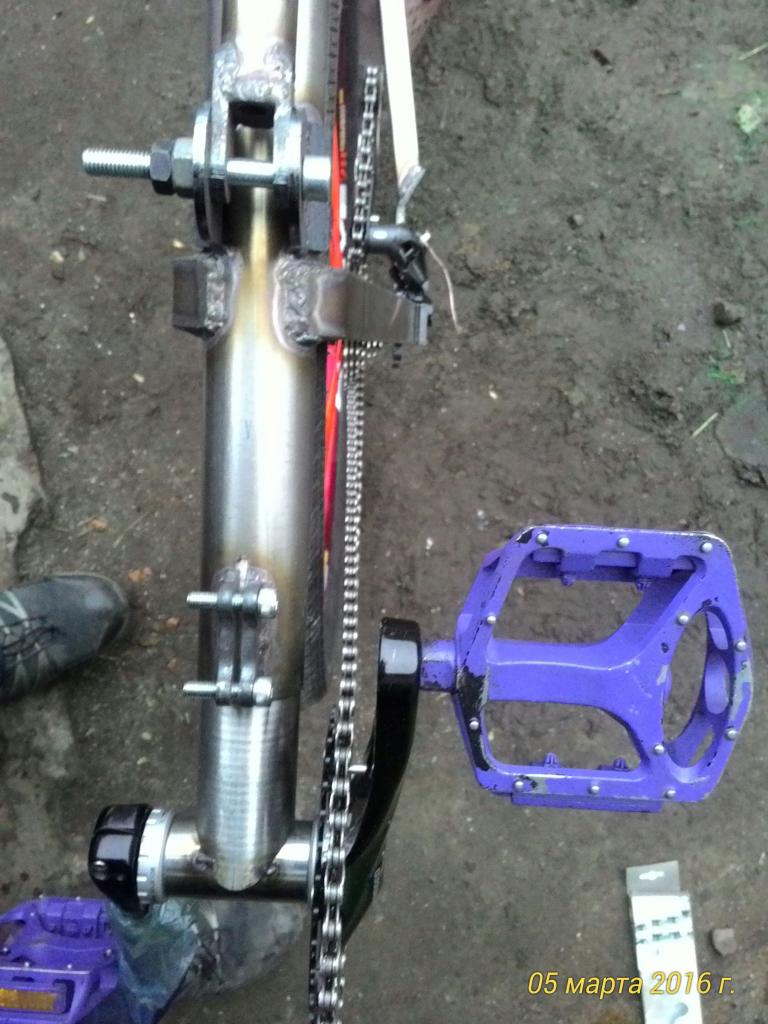

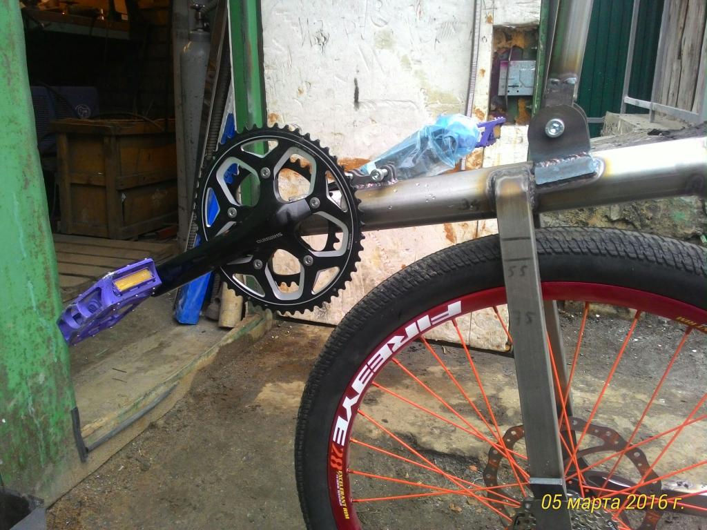

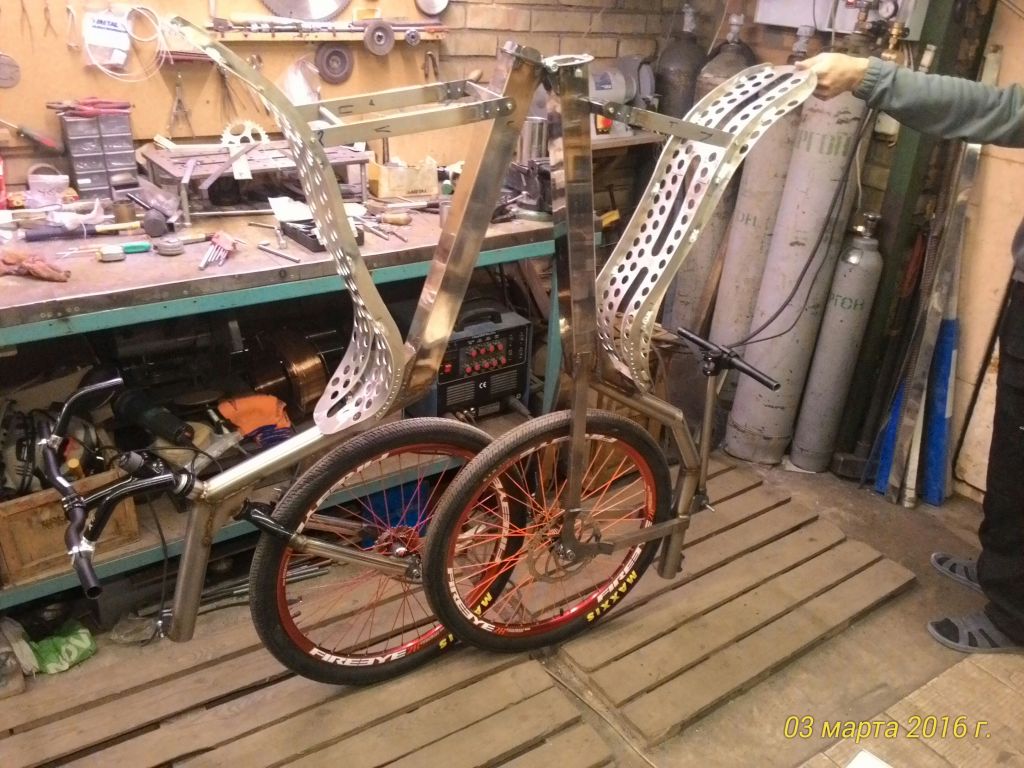

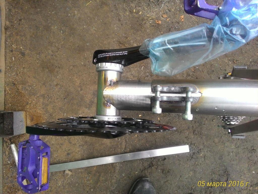

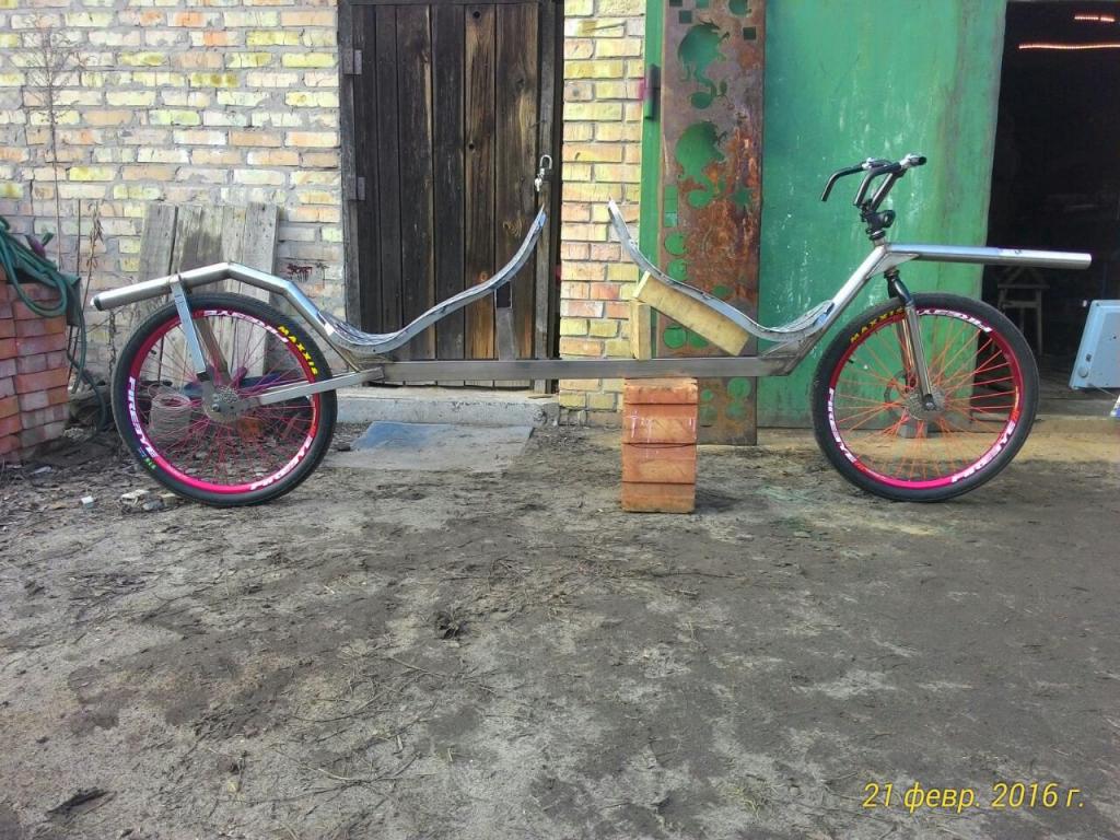

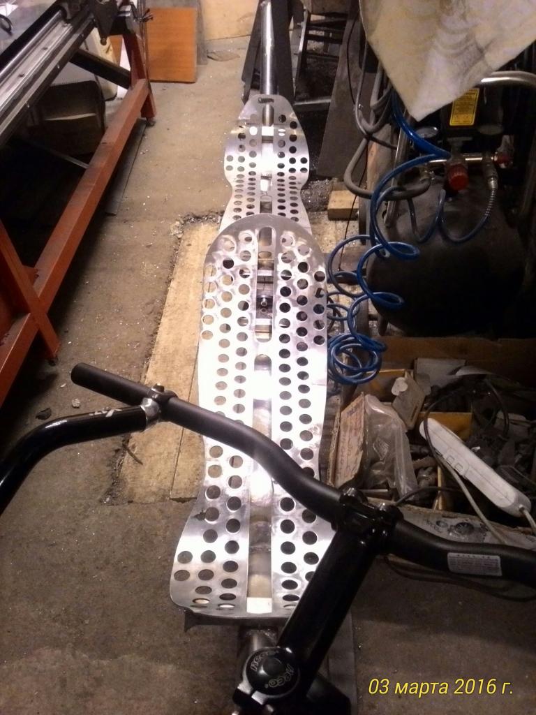

Продолжаем творить

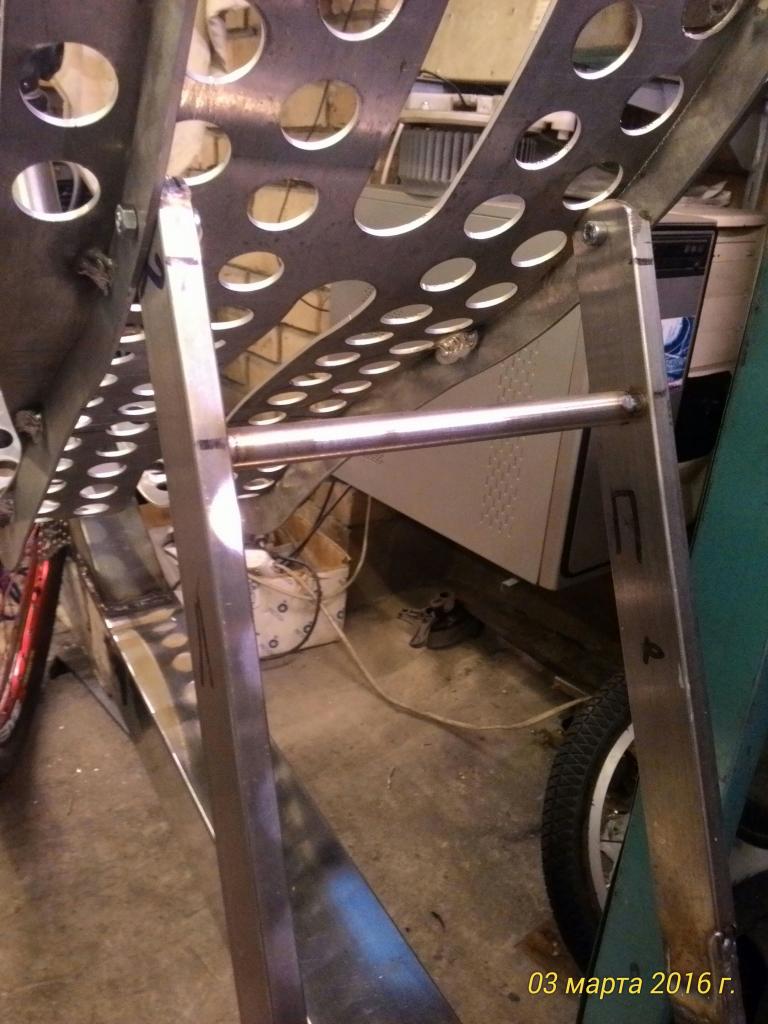

советую предусмотреть возможность установки горизонтальной перемычки от спинки одного сидения к другому
 Заголовок сообщения: Re: Back 2 Back. Спина к Спине тандем из Киева.
Номер сообщения:#28  Непрочитанное сообщениеДобавлено: Вс мар 06 2016 20:01
Зарегистрирован: Сб окт 02 2010 21:46
Сообщения: 52
Откуда: Киев
Поблагодарили: 8 раз.
Моя велотехника: Все свое ношу с собой http://romanta.io.ua/
Спасибо за совет, применил бы но есть много НО.
Это противоречит сладываемости конструкции, и необходимо только при недостаточной жесткости сидений, и рамы. Прогружали раму нагрузкой 200 кг, просадка от оси к оси 1.5 см, что очень даже прекрасно. Сиденья тоже проходили жесткий тест на лигераде, деформаций при активной езде не замечено..
На каждое сиденье дополнительно будет установлен динамический подпружиненый подголовник.

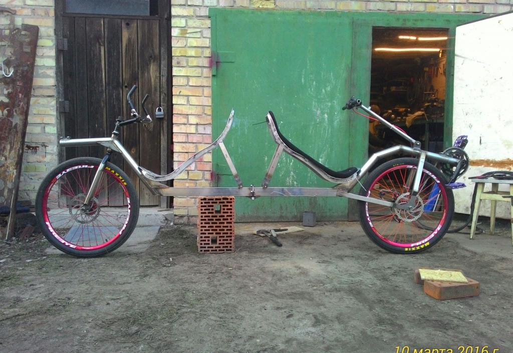

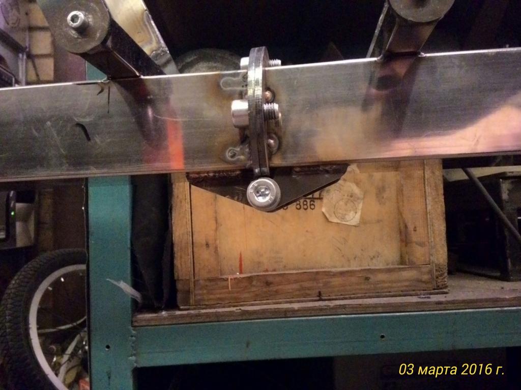

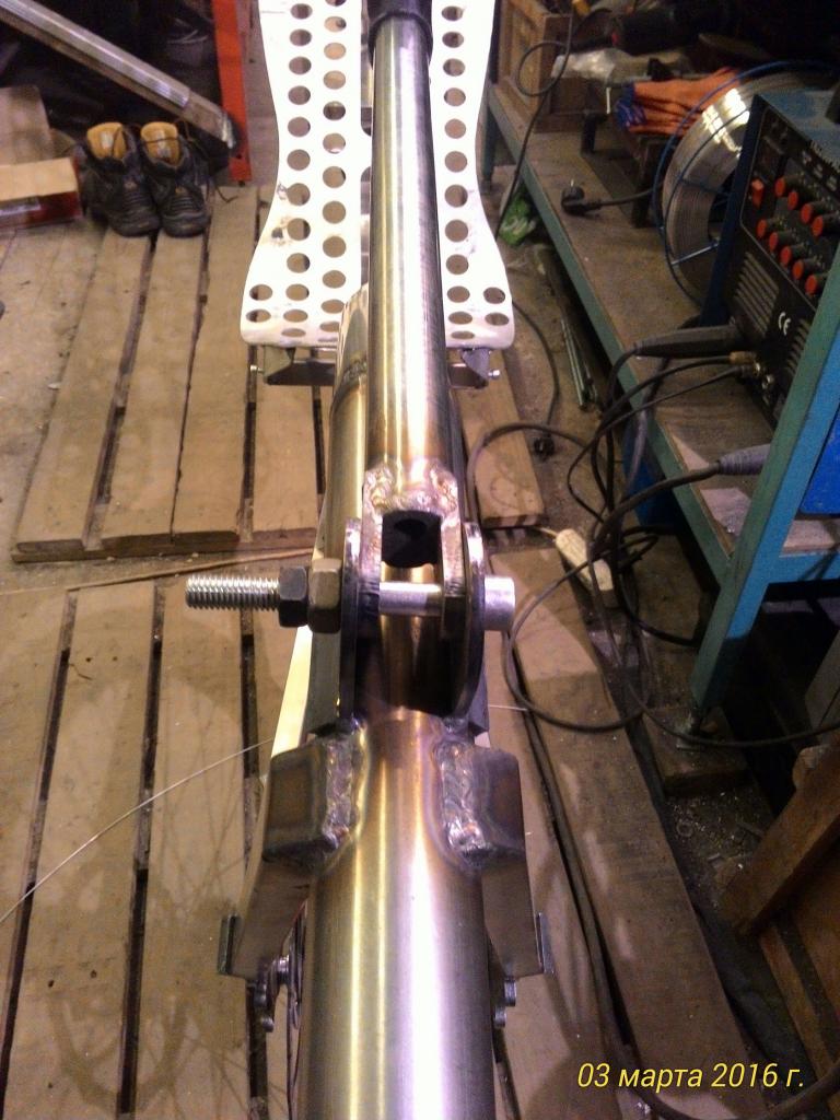

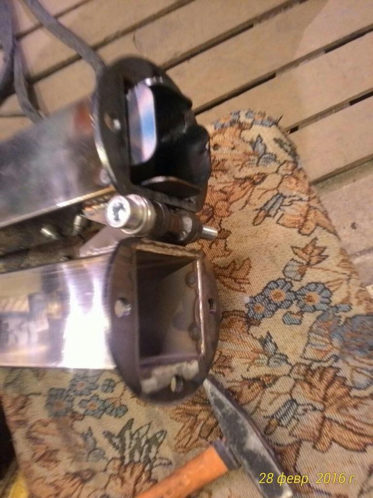

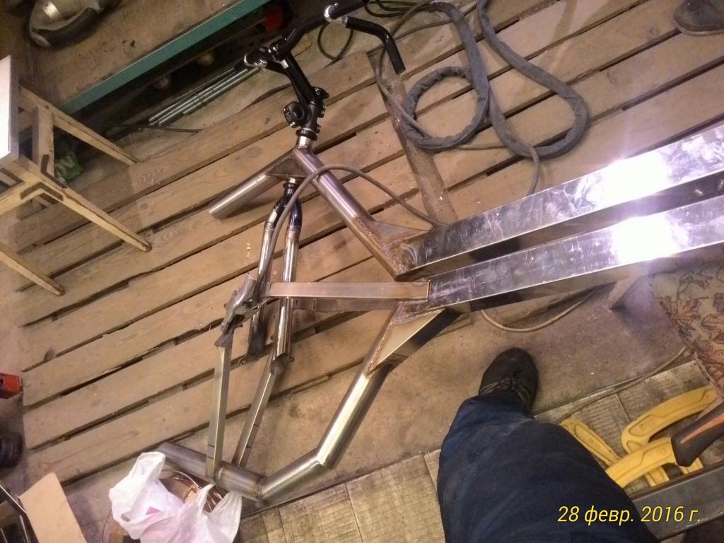

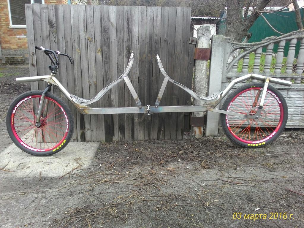

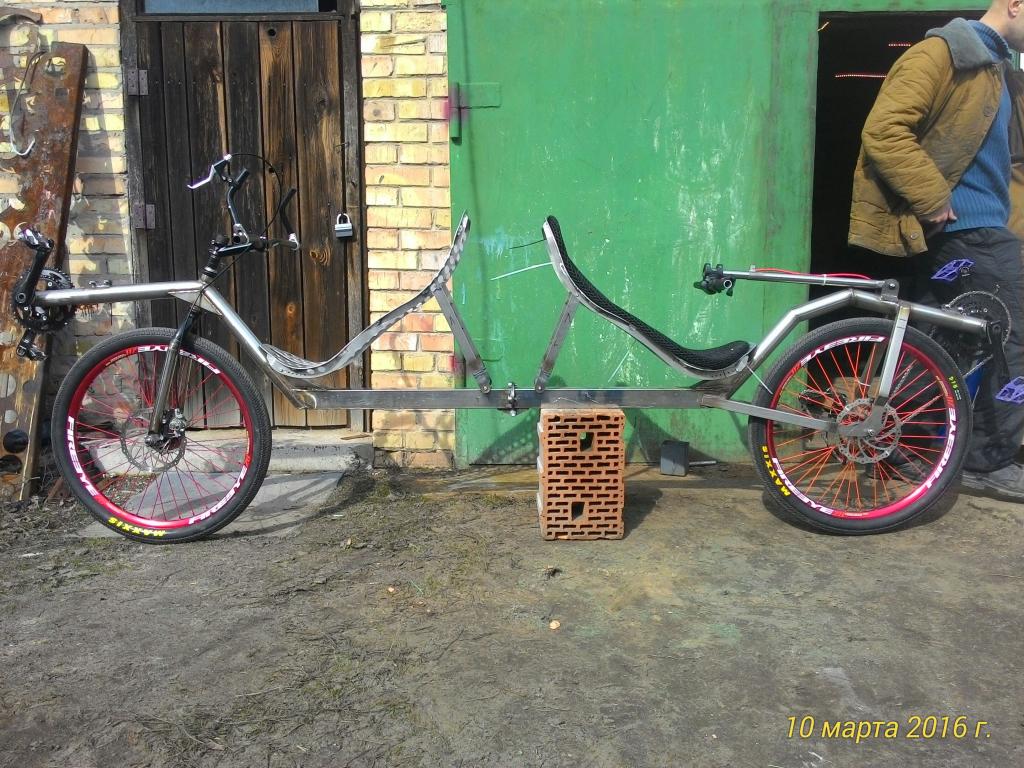

Весь день потрачен на исправление косяков с рулевой колонкой.
Привели в порядок вилку, и изменили угол наклона рулевой, с 67градусов до 58.
Теперь тандем послушен рулю. До этого строптивый нравом был он очень ).
Комментарий к файлу: После переделки
Комментарий к файлу: До переделки

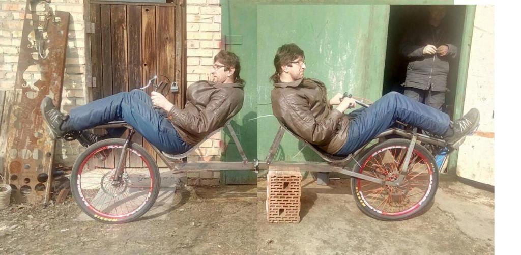

ФОТОЖАБА
Номер сообщения:#31  Непрочитанное сообщениеДобавлено: Чт мар 17 2016 19:00
romanta, а почему на последнем фото ты справа такой грустный - не видно куда едешь? :)
Номер сообщения:#32  Непрочитанное сообщениеДобавлено: Чт мар 17 2016 19:20
Сообщения: 52
Откуда: Киев

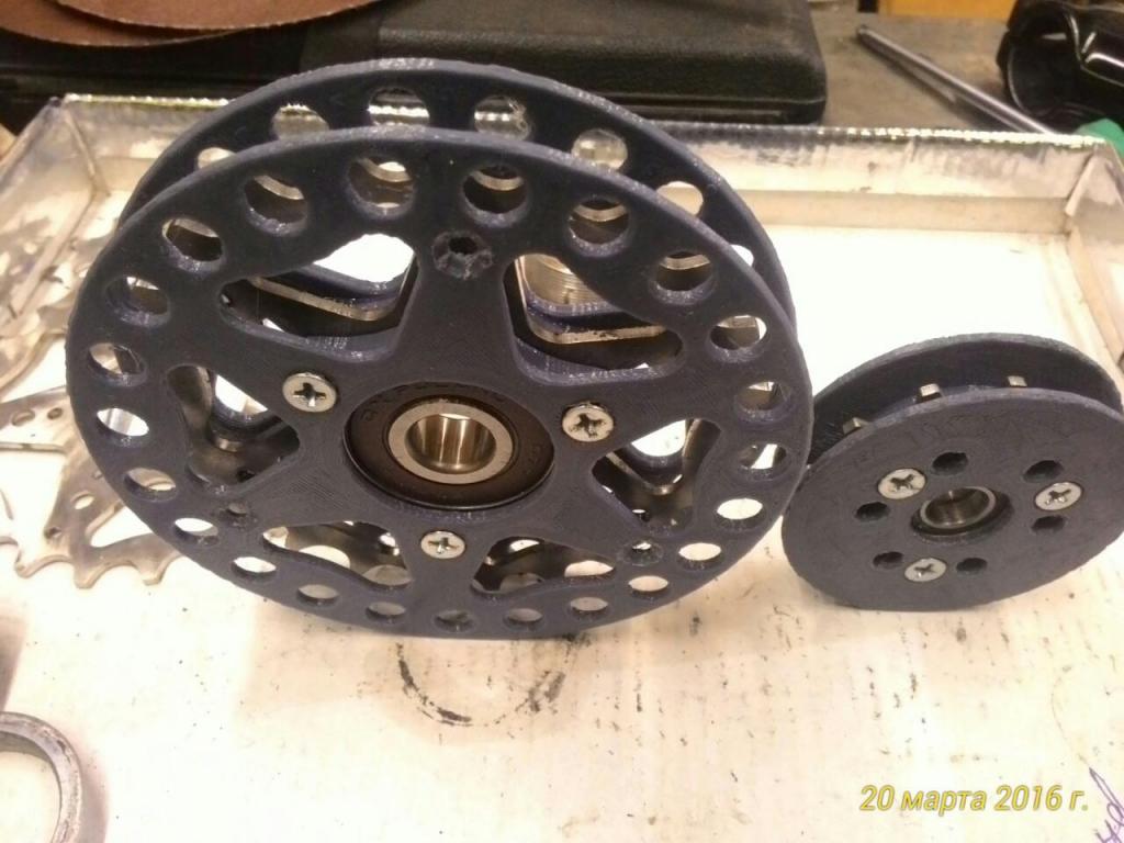

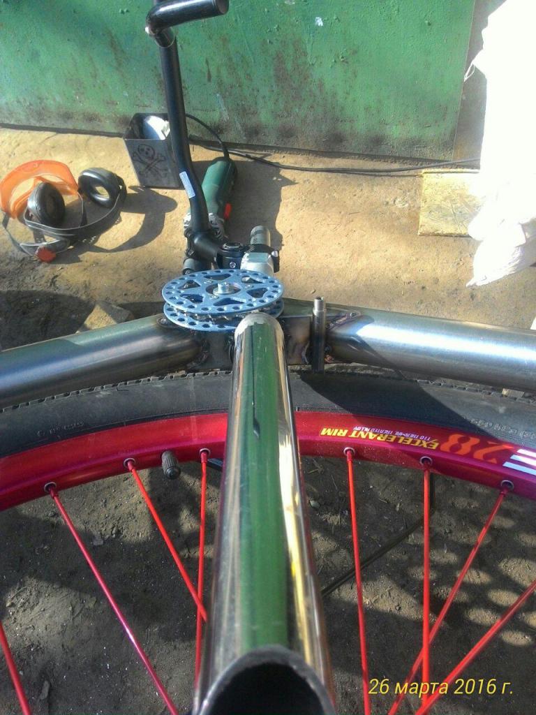

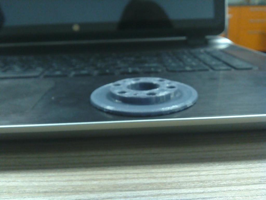

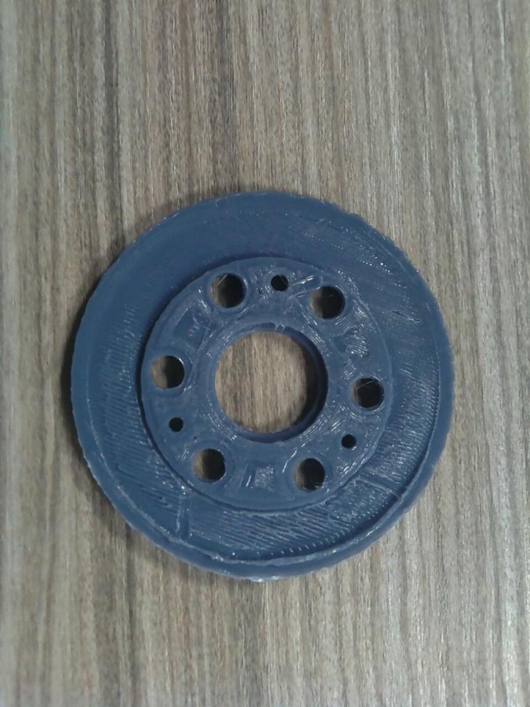

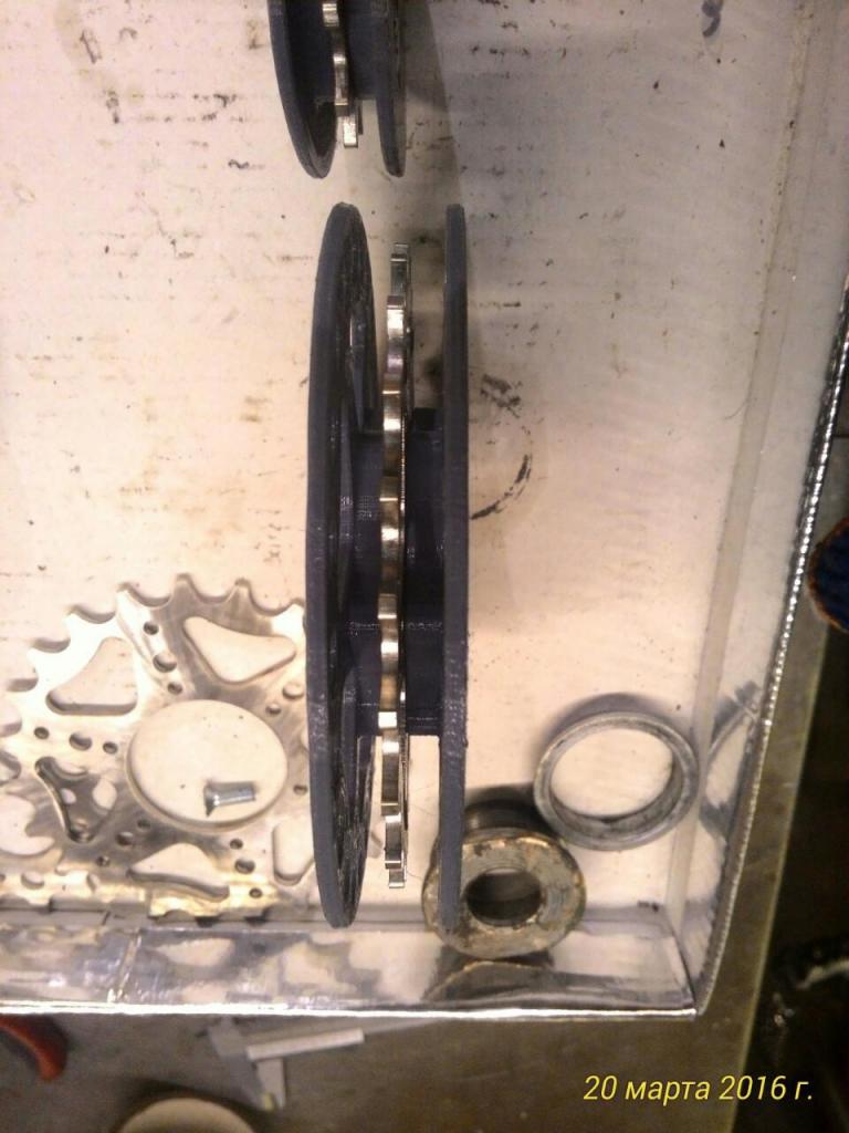

Первый признак Шизофрении, раздвоение личности в фотошопе, вот одна часть довольна, другая нет - в результате вполне уравновешенный псих :mrgreen:

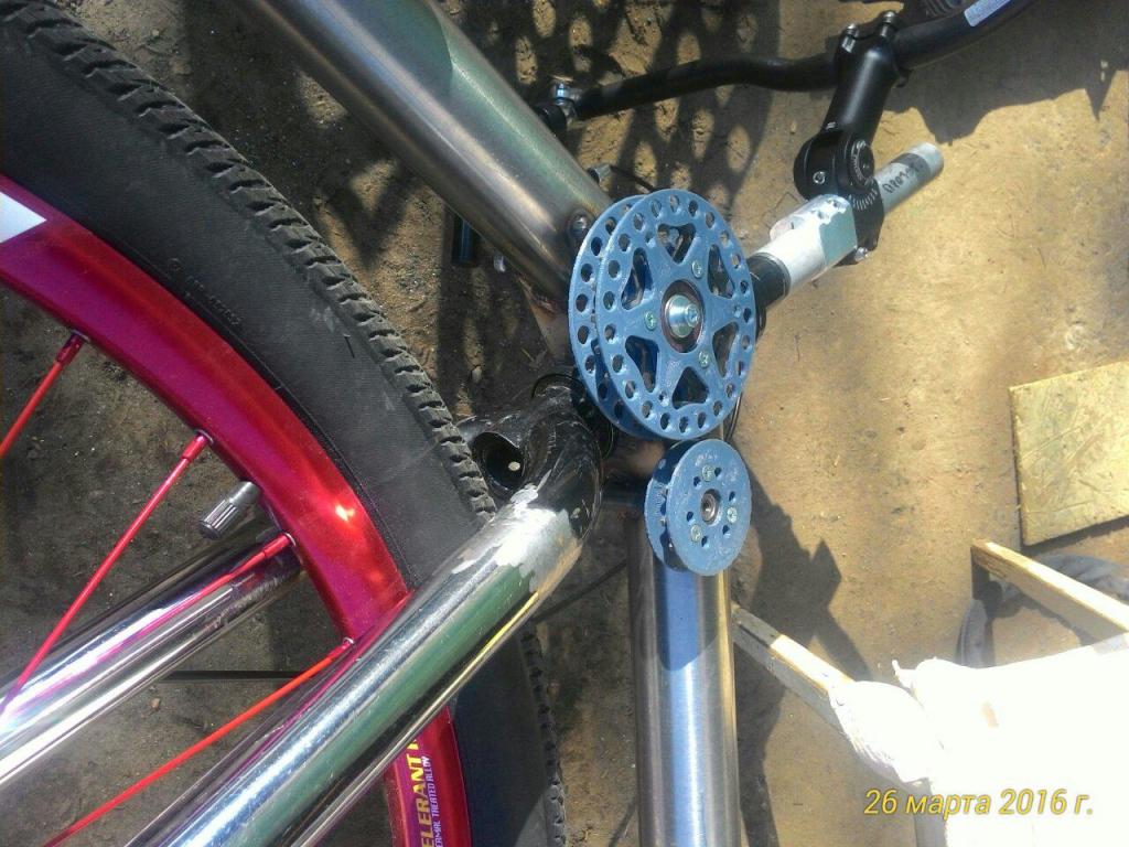

Я хочу поскорее переднюю трансмиссию сделать, да вот ролики пока еще не сделал, отсюда тоска моя вселенская.
На фото - боковина ролика малого, на 3Д принтере печатанная.
Комментарий к файлу: И ГОТОВЫЕ РОЛИКИ

Ролики и шарики.
Номер сообщения:#34  Непрочитанное сообщениеДобавлено: Ср мар 30 2016 01:51
Стенки роликов выдержат при перекосе цепи?
ABS пластик, вроде должен, потом люминий из под лазера поставлю.

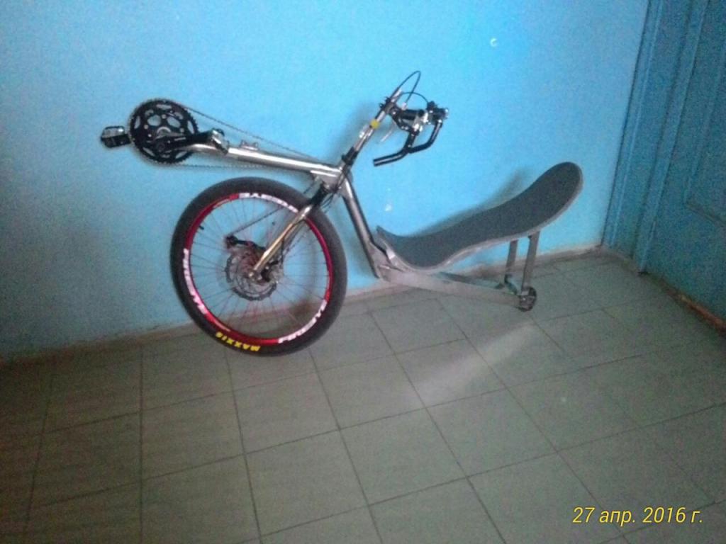

Проект завершен, осталась покраска.
первые 200 км испытаний прошел.

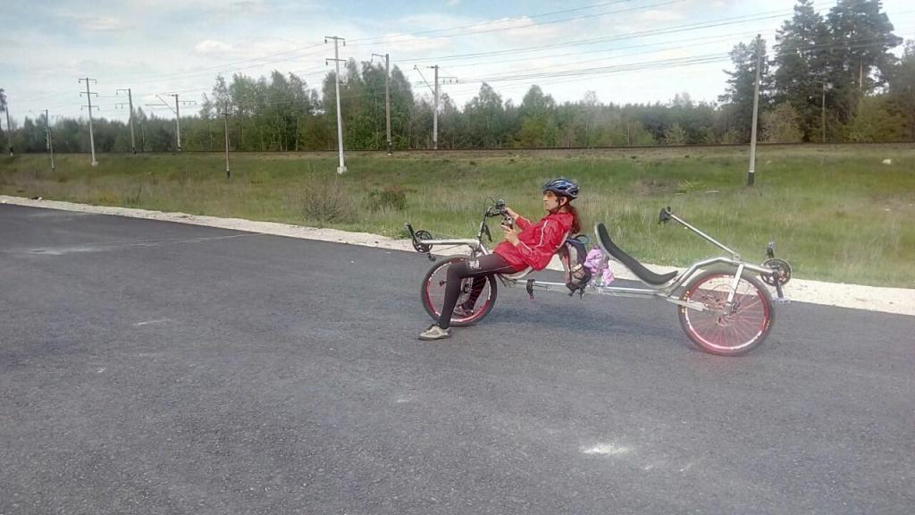

1. Там, после переделки, 70*(?).
2. Оба сидения зависли в "воздухе". На сайте это мы проходили, а Вы?
3. Горизонтальную балку изогнуть (сварить) трапециодально и положить туда сиденья.

На пост №31. Пркольно, Вас двое.(см. фото №2).Значить, делали тандем, плечо к плечу, вдвоём. А небыло спора-зачем это Украине в такой трудный час? А кто же второй член экипажа-Анка-пулемётчица?

Не нужно торопиться красить. Если и прошёл испытания, то на кирпичах.
Вам для испытаний нужно отделить заднюю часть, а это место поставить колесо с приводом.
Тут политика просто не уместна.
На работу ездить вдвоем. :lol:
Как показывает наука практика, в этой жизни каждый отвечает за свои поступки, и какое бы трудное время для страны не было, если в ней не будет людей которые творят, то эта страна просто перестанет существовать.
И станет тандем деревянным, поскольку ни какой амортизации вообще не станет.
Или я чего то не понимаю в расчетах? :?: Куда денем возможность регулировки наклона сидений?
Тандем строился для того чтобы чувствовать человека, который у тебя за спиной.
Там планируется два колеса с наклоняемой системой, без привода.
Двигатель не хочу ставить - принципиально. Это не для ленивых.
При диссонансном педалировании теряют силы ОБА, в силу горизонтальной продольной раскачки.

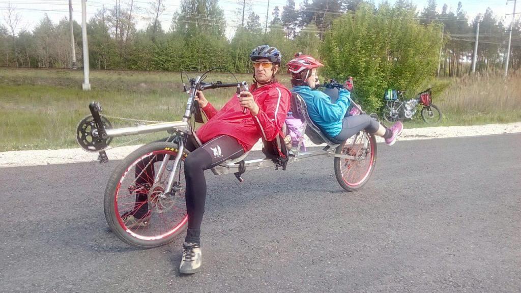

ну и Фоточки :D
200 км за 2 дня, по доржью и без, со спуском на скорости 50 км.час по гладильной доске, аж челюсти судорогой сводило.
Автор не дал ответа ни на один поставленный вопрос, следовательно, конструкция не работоспособна.
"При дисонансном педалировании теряют силы Оба"..., т.к. задний член экипажа не может смириться ехать задом на перёд, а водила не в состоянии крутить за остальных.
Предлагаю заднюю часть развернуть на 180*.
Жаль будет порезанной конструкции, т.к. она заслуживает уважения.

Тов. Мазурчак, вы хоть изредка будьте читателем, не только писателем. Как конструкция может быть не работоспособной, по вашему мнению, если люди на ней проезжают реальные расстояния? Если это тандем, зачем ему отрезать заднюю часть? Хоть чуть-чуть думайте, прежде чем что-то написать...
