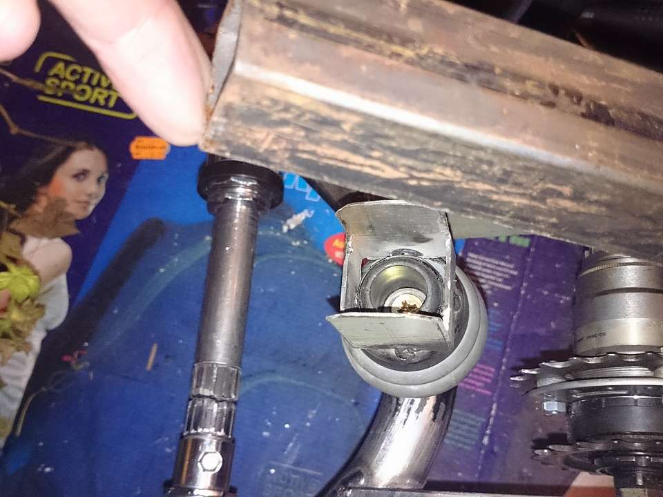

Нашел забытое колесико (детские ролики или скейт?). Были подшипники 2 шт. нар. диам. 22 мм. Можно ставить как эластомерку. Прелесть в том, что можно просверлить и вставить болты крепления под углом рычагов.

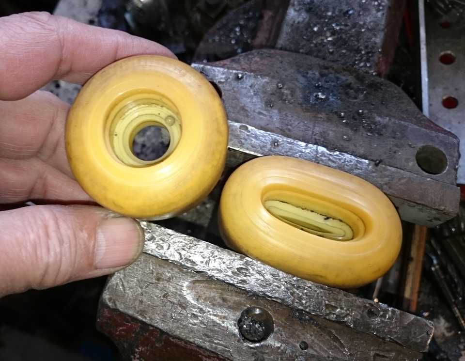

Что в тисках- не приемлемо. Нужно плашмя за счёт рычажности.
Так я ее на время сжимал, чтобы остаточную деформацию посмотреть. Овальность после снятия нагрузки ушла вся в течение 3-4 часов.

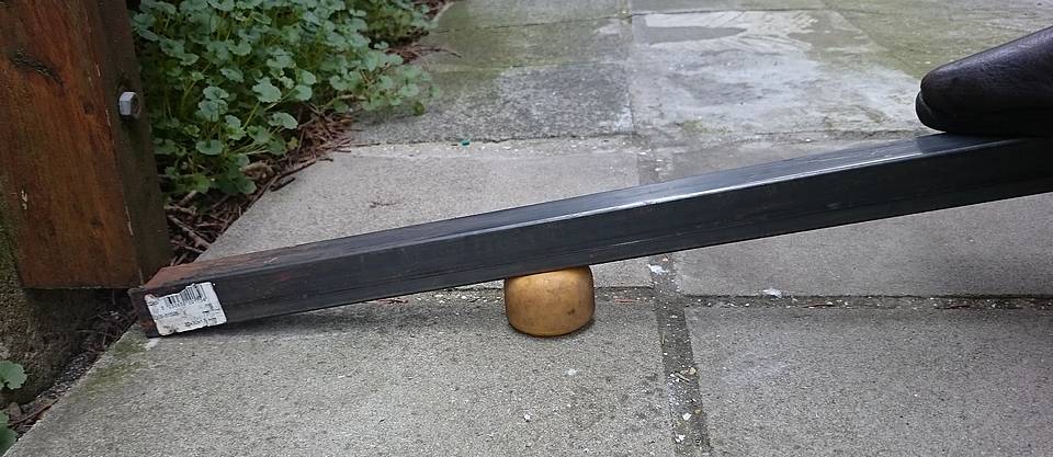

А вот так можно подобрать рычажность к жесткости-фото. Попрыгал на ролике с рычагом около 2-х. Ход получается 25-40 мм.
Комментарий к файлу: подбор эластомера

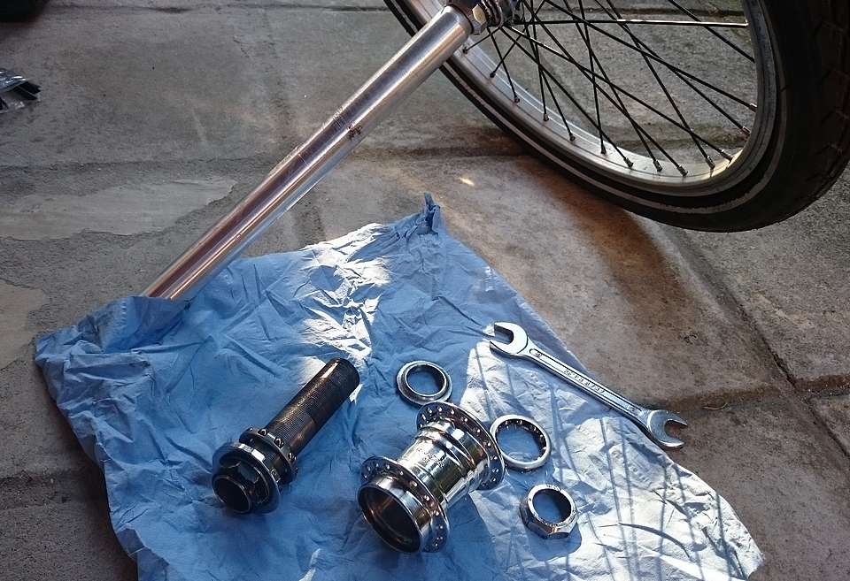

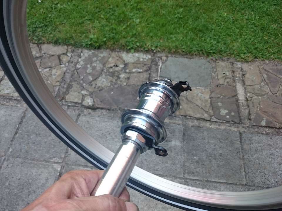

На втулку Торпедо предлагал ставить чашки и конуса от дюймовой рулевой... А тут умудрился использовать торпедовский сепаратор с большими шариками и конус-гайки от рулевой вилки.
Комментарий к файлу: втулка торпедо на "рулевом валу"
Комментарий к файлу: крепление втулки
Комментарий к файлу: замечательно вертится!
