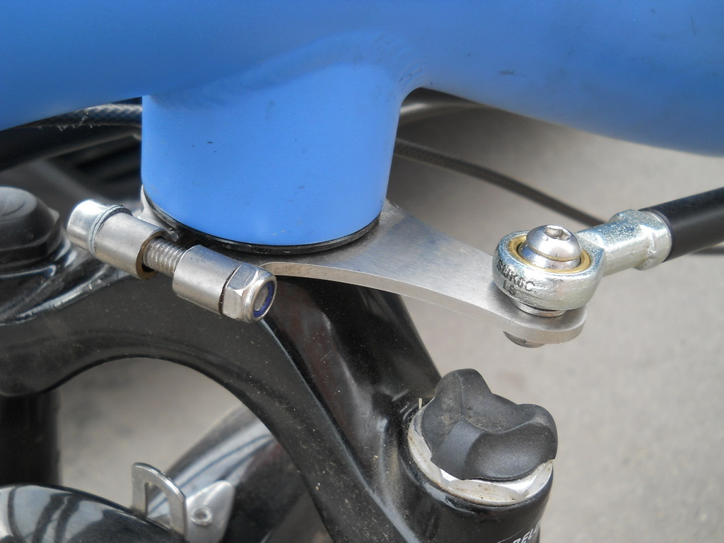

Помогите найти фото железки, которая передаёт усилие с рулевой тяги на шток. От лигерада Azub.
Надо выслать в Контакт...
Где-то на форуме было, в сети одна мишура попадается.
Ты плохо искал:
http://velomobile.org/forum/viewtopic.php?p=4717678#p4717678
За это сообщение автора O-Witte поблагодарили: 2 Modulator (Пт фев 26 2016 18:32), Vitaly (Сб фев 27 2016 04:56)
 Заголовок сообщения: Re: Новый длиннобазник из Кургана
Номер сообщения:#256  Непрочитанное сообщениеДобавлено: Пт фев 26 2016 18:34
Олег, огромное сппсибо! :!:
Я правда другую искал, где деталька лежит отдельно, но эта тоже пойдёт, даже понаглядней! :)
