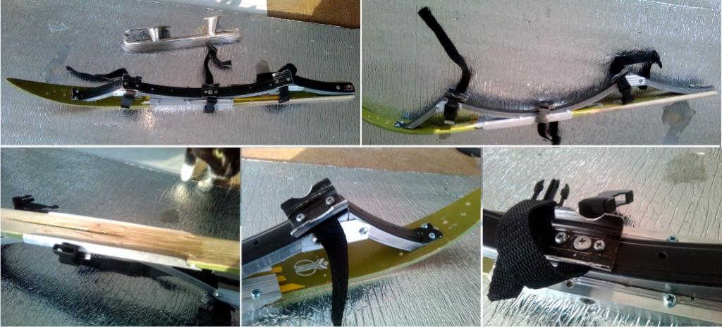

Лыжа на переднее колесо была сделана любопытства ради для зимних покатушек, в т.ч. по следам снегоходов. Материалы: старая лыжа и одинарный обод 26" (распилил, разогнул под диаметр шины). Моя лыжа длиннее, чем по ссылке у питерца и крепление к колесу жестче.
Действительно, колесо можно не фиксировать намертво тормозами или еще как, так как по неровностям и в поворотах колесо немного поворачивается за лыжей и это правильно, однако не помешает "мягкая" фиксация за шину к вилке резиновой стяжкой.
По бокам лыжи 2 направляющие из алюминиевого уголка, которые врезаются в снег и не дают лыжи скользить вбок. Без направляющих ехать невозможно, а с ними ощущается легкое торможение. Над формой лыжи и местами установки направляющей пришлось потрудиться экспериментально чтобы добиться нормальной управляемости как на укатанном, так и на мягком снегу. Управляемость чуть хуже велосипедной, но здесь еще играет роль фактор привычки. Ездил по тропинкам, обочинам дорог, следам снегохода, заснеженным дорогам.
Устанавливал на лыжу конек и это лучшее решение для льда и спрессованного снега.
Общие впечатления. Там где можно свободно ехать на колесах лыжа проигрывает по накату. Можно поработать над накатом, но зачем, если лыжа съемная и быстро устанавливается. При езде по следу снегохода проваливается заднее колесо, а лыжа нет. Следы снегохода бывают разной плотности и не по всем и всегда можно проехать.
Вывод: надо максимально увеличить размер шины заднего колеса и думать над некой лыжей (лыжами), поддерживающими вес велосипеда в районе заднего колеса таким образом, чтобы и заднее колесо не проваливалось и его сцепление с поверхностью было достаточным.
То, что говорит изобретатель Левченко о комфортном катании по заснеженным тропинкам с передней лыжей надо воспринимать скептически.

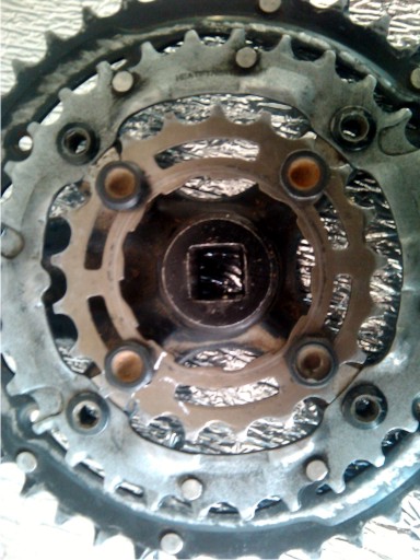

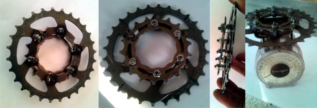

Использование в системе звезд от трещотки. Звезда 21 зуб и паук из 28-18 звезд. 28 Звезда устанавливается на место малой звезды, звезда 18 устанавливается на 28. Таким образом система расширяется до 4 звезд. Как это все будет работать - вопрос интересный. Зачем звезда 18 зубов в системе? Ну, не знаю... допустим застрявший трактор вытянуть из болота :D Если серьезно, то она может позволить использовать для горных походов трещотку до 28 зубов. Следовательно, переключатель с короткой лапкой, а это влияет на его живучесть и живучесть цепи, которая будет выше от земли и меньше, соответственно попадать в грязь.
Звезду 21 хотел один мой товарищ, который катался тропинками на вулканы Индонезии на звездах 22/40 и этого было маловато.

своротит нафиг.
Не своротит, если по сварке не полопается. А выглядит конечно страшно.

Своротит все эти соплеболтики, проверено. Когда начитнаешь играться с маленькими звёздами и низкими передачами - там пипец усилия образуются.

Болтики не своротит, они работают только на растяжение, а гайки выполняют функцию распорных втулок, смотри внимательнее. И усилия на этих звездах всего в полтора раза отличаются.

С точки зрения теоретизирования - да. Но НА ПРАКТИКЕ получается совершенно иначе!

Ранее, в этой же теме, публиковал фото трещотки, где три звезды 24-28-34 закреплены точно так же. Так как там не вырвало/срезало/погнуло и, силы, прикладываемые цепью что к задней, что к передней самодельным звездам идентичны, то и спереди все должно быть нормально. Нагрузка на срез и ее удерживают 6 болтов. Шляпки болтов прихвачены сваркой только для удобства сборки. Сварка не нужна. Практика покажет... Эта комбинация звезд сделана только для того, чтобы в результате эксплуатации понять, нужна ли звезда менее 22 зуба. Как вариант, к системе типа 48-38-28 или около того, можно легко добавить стандартную переднюю звезду 22 зуба сверху звезды 28 зубов с помощью более длинных бонок (Где найти такие болты?) через толстые шайбы (их я точу из магния 6мм на вертикальном фрезере). Кроме бонок, во всех системах с дополнительной звездой, еще одной проблемой является отсутствие в стандартной маленькой звезде 22-28 заходов для цепи при переключении на бОльшую звезду.
Мое окончательное мнение такое: если нужна звезда менее 22 зуба, то надо изготовить стандартную звезду 22-28 с заходами для цепи и отверстиями на ней для крепления звезды из трещотки в качестве самой маленькой передней. Отверстия делаются под конкретную звезду так, чтобы растачивать вручную пришлось как можно меньше, либо не пришлось вовсе.
Звезда менее 22 зубов будет нужна при использовании набора задних звезд до 25-28 включительно для горных походов. Думаю, что это оправдано по всем параметрам, чем цеплять на трещотку звезду 34 зуба. Посмотрим, посмотрим...

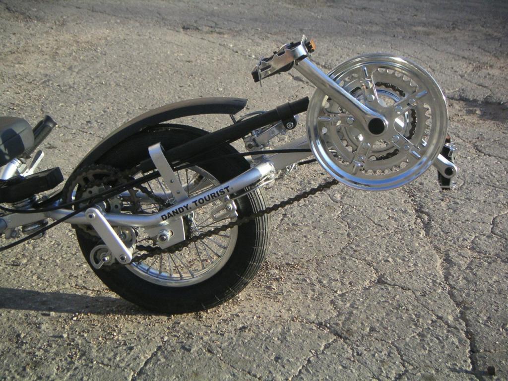

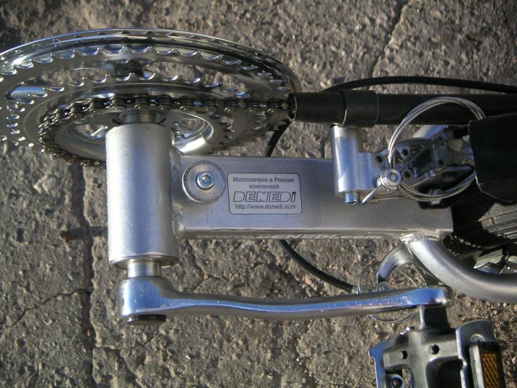

Даю переключатель ДЕНЕДИ передней системы. На Мини-версия такой же.
Спасибо, однако на фото принцип конструкции разглядеть невозможно. Где можно посмотреть?

Ищи "Наша компания". Я делал на догадках. А в Стовбунского в Овидеополе не обратил внимания. Это вторая класика, когда нет подседельной трубы.
Выкочу трайк, покажу.
Конструкция в двух словах: -где винт М10х1, за это место переклюк закрепляется горизонтально вперёд до системы звёзд, с фиксацией от проворота назад, а в передней части монтируется параллели от настоящего переклюка. Лапка с роликами не используется.

На этих фото, лучше видно:
Это параллелограмм от харьковского заднего переключателя. Подойдет от любого переклюка, на самом деле: пружина натяжителя вместе с роликами удаляется, остается только сам параллелограмм. Ну а крепить - это уже проще простого.
Я делал по догадках. Дайте фото слева.
Добавлено через 4 часа 41 минуту 23 секунды:
Присмотрелся, у нас разные способы крепления, и работают они по разному.

Денис нагло совместил рамку переключателя с держателем кожуха цепи :) Так сказать, во избежание лишних запчастей :lol:
Рамка у ХВЗ тяжеловатая..

Мне понравилось, там, наверное, шарнирное соединение, + шарнир на раму.
Рамка алюминиевая, там выпуклый параллелограм. У меня- всё плоское.
Будем считать систему переднего переключателя класической-"ДЕНЕДИ".
А почему он закреплён горизонтально, а не наклонно? Ведь при переключении на большую звезду цепь надо не только сдвигать параллельно оси каретки, но и поднимать вверх.
