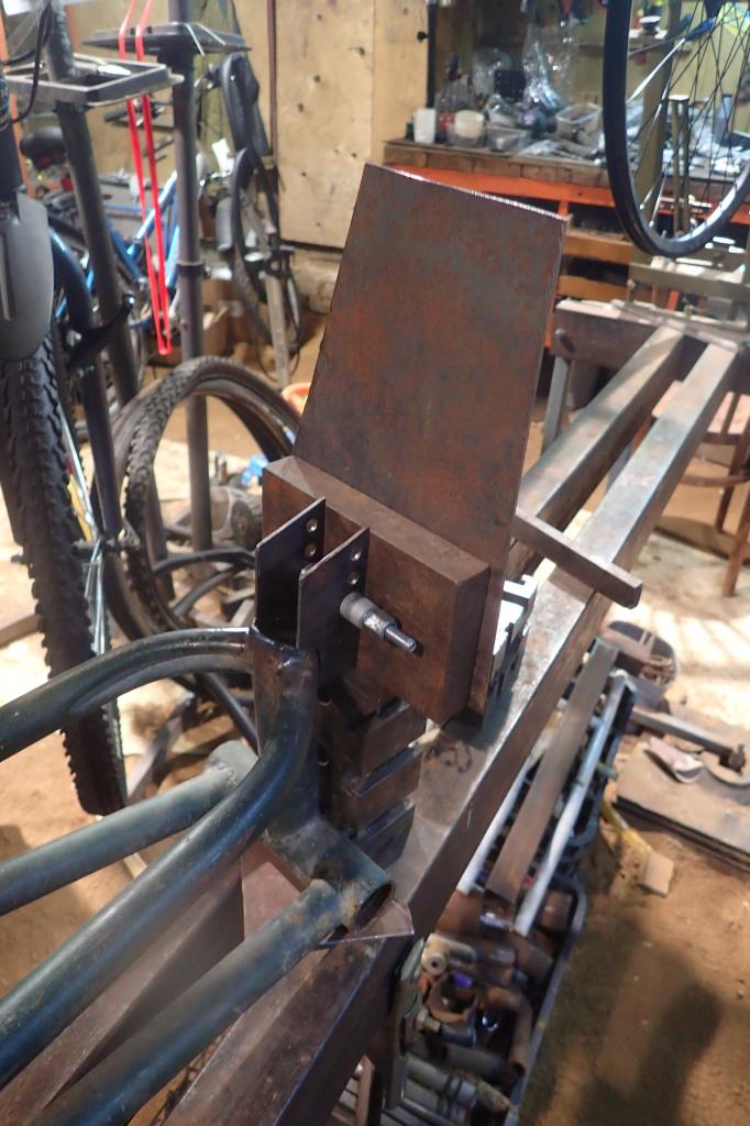

Сегодня оно снова поехало спустя много лет.
Вполне годно поехало. Можно начинать мучить себя непривычными нагрузками :)
Пока не поставил компьютер сложно будет оценить скорость и прочая, разве что по времени проезда известной прикатаной дистанции.
Сегодня весь вечер катался вытался расколхозить и выставить нормально сиденье. Интересный нюанс: если ставить расстояние "по-велосипедному" - то болят ноги. А если несколько дальше - то норм, хотя на велосипеде бы так уже невозможно ехать было.
