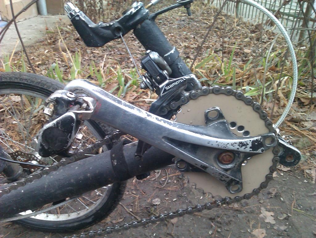

не дождался я звезд от Володи. сегодня за 4 часа соорудил звезду. 34 зуба, 30% овальность, дюраль. если всё будет хорошо, то завтра буду тестировать.

всё делал дрелькой, болгаркой и напильниками.

ездил в парк тестировать овальную звезду. самое главное : ОНА НЕ СОГНУЛАСЬ. захватывает и отпускает цепь нормально. проехал километров 10. попробовал три разные положения звезды относительно шатунов. ощущения прикольные. надо пробовать дальше. пока все это выглядит вот так.

в воскресенье, 31.01.2016, собрался покататься с друзьями. за одно протестировать овальную звезду. маршрут был выбран очень удачный, как для теста. километров 50. и по городу, и по трассе, и по селу, и по грунтовым дорогам в полях. но случилось не так как хотелось. ещё в городе (что хорошо) ломается задняя перекидка, цепляет спицы, заклинивает цепь, которая натягивается до уровня жесткости арматуры.
теперь о хорошем. отжимной ролик и овальная звезда эту нагрузку выдержали, не сломались и не согнулись. теперь я более уверенно могу давить на педали. а то все время боялся согнуть звезду.
перекидку пришлось снять и выбросить. укоротил цепь, сделал "сингл-спид" и на протяжении 6 км убеждался в том, "сингл-спид" с овальной звездой вполне реален. за весь путь домой цепь ни разу не слетела.
пока оптимальным для меня оказался угол в 36* между длинной осью овала и шатуном.
Володя, а какой угол оптимален с твоей точки зрения?
Номер сообщения:#434  Непрочитанное сообщениеДобавлено: Пн фев 01 2016 12:48
тот который для тебя приятнее.
я не сторонник жеских углов там где много индивидуальных особенностей: угол под каким идет цеп, угол сидушки, угол ноги к цепи и т.д.
на горбатом где геометрия вымерена до мм можно говорит о строгом угле и то, есть место для регулировки.
очень хорошо что ты сделал сам овальную звезду, сможешь сравнить класический овал с моим условным овалом.
