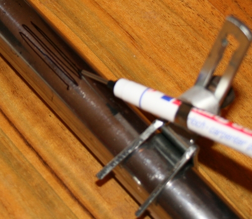

Предыдущий вариант может работать только с относительно длинными трубами, на которых можно разместить пачку спиц. Это существенный недостаток.
Для уменьшения этого недостатка я наконец собрался с силами и сделал из мусора ещё один вариант, укороченный. На качество не обращайте внимания, это черновик для демонстрации идеи. Кому идея понравится, тот сделает себе аналогичный, но из других материалов и покрасивее.

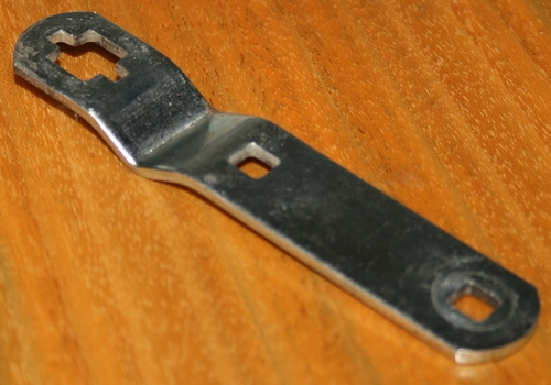

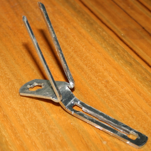

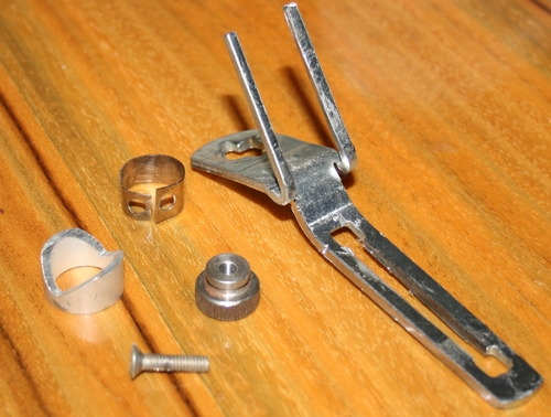

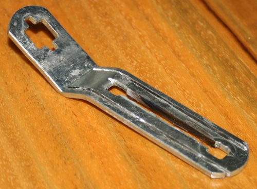

Итак, берём какую-нибудь железку. Мне попалась толщиной 2мм, шириной примерно 20мм, длиной примерно 100мм. Отверстия не нужны, но и не мешают особо.
Потом берём мой любимый инструмент - болгарку и делаем несколько прорезей.

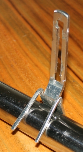

Далее загибаем получившиеся ножки и укорачиваем их .

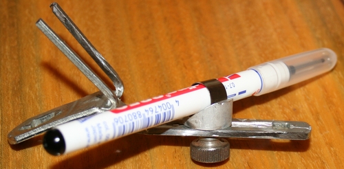

Полный комплект деталей включает дополнительно полоску жести с отверстиями на концах 4мм, отрезок трубки в котором сделан V-образный вырез, винт М4 и барашковая гайка к нему.
Приспособление почти собрано.
Приспособление полностью собрано.

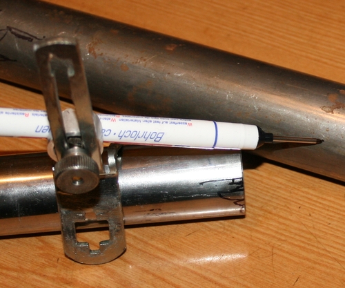

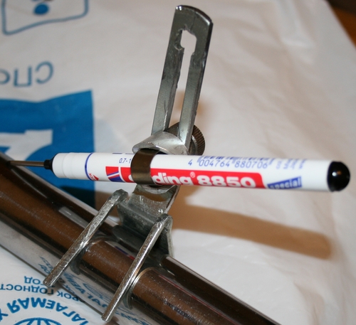

Перед началом работ прибор надо откалибровать, для чего ставим его на прямой участок трубы и опускаем маркер до касания с поверхностью трубы. Вынос маркера вперёд зависит от расстояния до второй трубы и длины прямого участка. После установки затягиваем гайку, чтобы зафиксировать положение маркера.

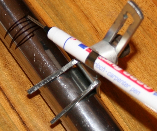

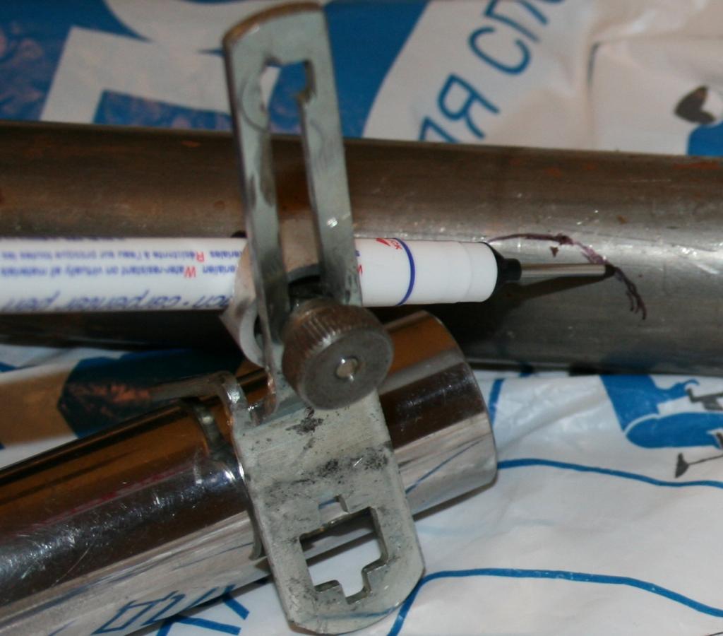

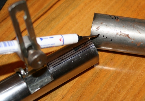

Прибор в работе. Ставим прибор на конец трубы и рисуем маркером линию стыка. Если прямой участок на конце небольшой, а трубы сходятся под небольшим углом, то её придётся рисовать по частям, каждый раз выдвигая маркер на другое расстояние.
Обнаруженные недостатки.
Винт прокручивается и как следует зафиксировать маркер не получается. Решений пока вижу два: взять винт с квадратной головкой или найти трубку большего диаметра, а винт сделать в виде крюка, который будет охватывать маркер, тогда полоска жести не нужна.
Приспособление не очень устойчиво скользит по трубе. Может потому что трубы не зафиксированы, может база маловата(20мм всего), может потому что касается трубы в четырёх точках. Завтра попробую сделать трёхточечный контакт, посмотрим.
Высота устройства явно великовата, торчащий вверх кусок только мешает, да и ножки можно укоротить. Ну для черновика сойдёт.
Вместо маркера можно взять тонкую и острую чертилку, разметка будет точнее. Ещё точнее она будет если увеличить базу, но тогда увеличится тот недостаток, для борьбы с которым всё и затевалось. Так что искать золотую середину каждому придётся самостоятельно.
P.S. Насчёт трехточечного контакта, как выяснилось - бред, такая схема в принципе неработоспособна. Видимо ночью мозг хуже работает, поэтому такие идеи и возникают.

Прибор в работе.
Для меня не доходит, загружено деталями.
Выделите маркировку более ясно и опишите, как управляется маркер.

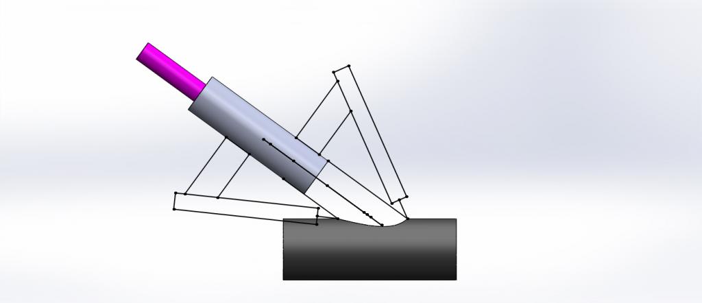

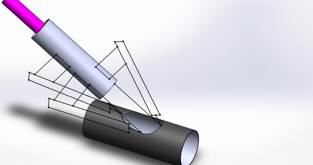

Есть теория пересечения цилиндрических, конических и др. поверхностей. Кинул несколько проекций и развёртку на бумагу, вырезал и обвернул трубу.
Прошу помочь с источником.
Как я упрощал процес разметки. Находил пластиковую трубу нужного размера и вырезал профиль от руки, прикладывая торец к нужной трубе. Потом надевал профиль на мет. трубу и рамечал. Можно пластик подгонять, разрезая его вдоль.
Проблема в том, что использовать профиля повторно можна, если набор труб одинаков.

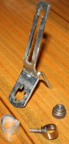

dim, если крепеж маркера изменить на такой:
голубой - маркер
черный - полоска жести
красный - болт-барашек
фиолетовый - обыкновенная гайка (будет плоскостью упираться в хестянку с маркером и не будет проворачиваться)
зеленый - железяка с прорезью
между жестянкой, железякой и головкой болта можно проложить шайбы...
если взять трубку чуть толще маркера и в него вставить пружинку и потом сам маркер, то получится подобие амортизатора - маркер будет прижиматься к трубе сам (в небольшом диапазоне длины).
на сколько понимаю конструкцию, вращать устройство по трубе нужно без продольного сдвига.
 Заголовок сообщения: Re: Ещё одно приспособление для разметки труб.
Номер сообщения:#4  Непрочитанное сообщениеДобавлено: Вс янв 24 2016 17:59
Это абсолютно недопустимо, маркер должен фиксироваться жестко.
Вовсе нет. Можно двигать в любом направлении, а без продольного сдвига работать вообще не будет.

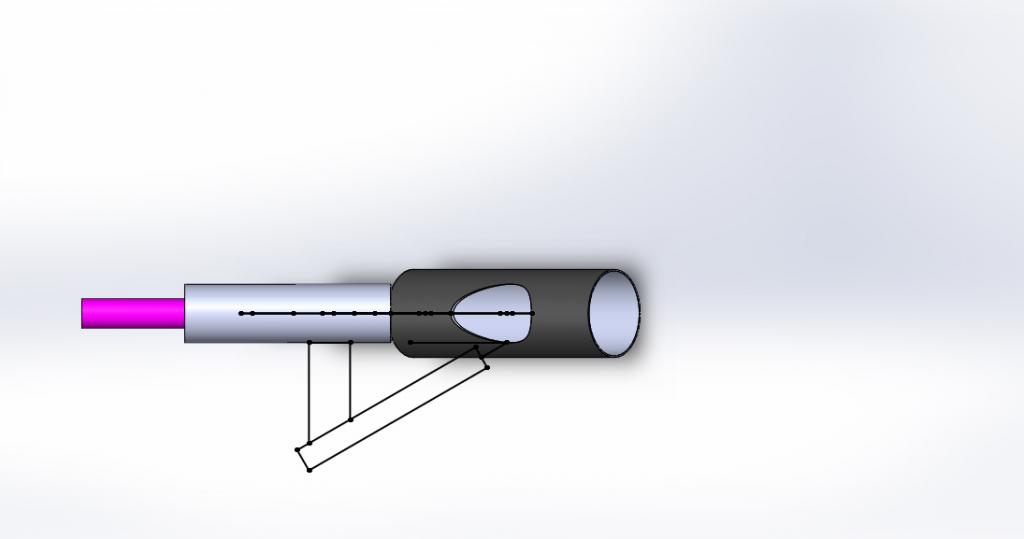

Короче, не получилось у меня донести идею. Попробуем ещё раз.
Цилиндр(или прямая труба) - это фигура, изотропная относительно двух движений - поворота вокруг оси и сдвига вдоль оси. То есть, если цилиндр повернуть вокруг своей оси, ничего не изменится. Так же как и при сдвиге по прямой вдоль оси цилиндра. Если конечно до края ещё далеко.
Поэтому, если прижать к цилиндру уголок и закрепить на нём маркер например на расстоянии 1мм от поверхности, то можно сколько угодно двигать уголок вдоль оси или вращать, маркер всегда будет оставаться на расстоянии 1мм от поверхности цилиндра. Главное, чтобы уголок был плотно прижат к цилиндру.
В данном случае вместо уголка используются два уголка на расстоянии 20мм. Или это можно назвать уголком с вырезанной средней частью.
Если теперь закрепить на нём маркер так, чтобы он касался поверхности трубы, то при любом движении уголка маркер будет касаться его поверхности. Двигать можно и вдоль и поперёк, главное, чтобы уголок плотно прижимался к трубе.
А главное, даже если подвести уголок к самому краю, так что маркер повиснет в воздухе, его кончик будет по прежнему касаться "воображаемого продолжения" цилиндра, на котором стоит уголок. То есть, если двигать конструкцию вдоль оси цилиндра, маркер висящий в воздухе упрётся в поверхность второй трубы именно там, где с ней пересекается воображаемое продолжение первой трубы.
За время фотосессии маркер засох и перестал работать, так что объявляем технический перерыв.

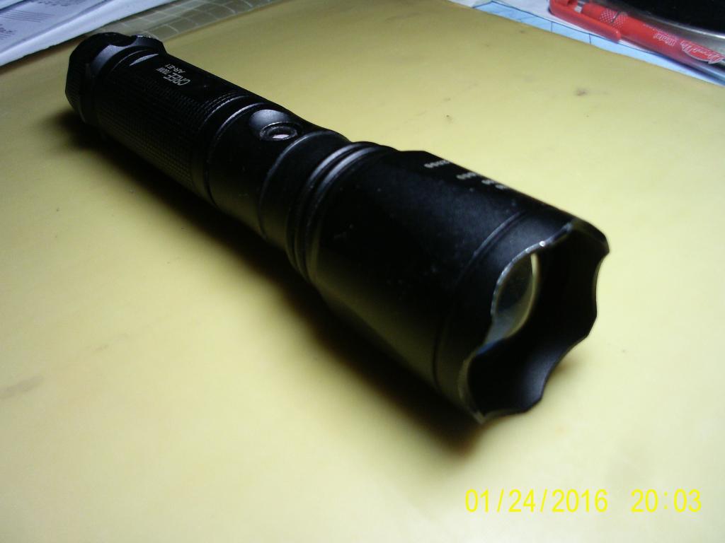

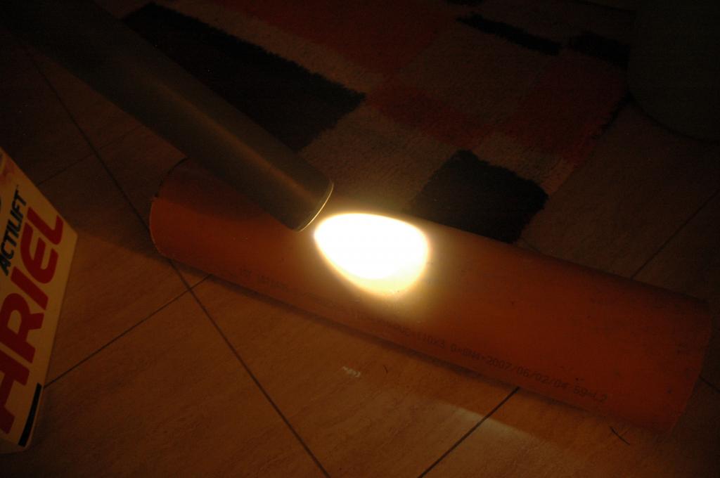

на самом деле нужен только вело фонарик и темное помещение
За это сообщение автора Voolodja поблагодарили: 2 Alinnik (Вс янв 24 2016 22:51), Mazur4ak (Вс янв 24 2016 20:15)
Номер сообщения:#8  Непрочитанное сообщениеДобавлено: Вс янв 24 2016 20:55
На самом деле нужно сфокусировать фонарик на экран в параллельно-световой поток (на экране появится вид кристала), ну, и приспособление фиксации фонарика на трубе.
У меня фонарик с линзой, только такой и подойдёт. Марка GREE 700w AR-E1.
Номер сообщения:#9  Непрочитанное сообщениеДобавлено: Вс янв 24 2016 20:58
Для того, чтобы приблизительно оценить форму пятна - может и сгодится. А чтобы реально нарисовать линию пересечения - нет. Опять же, а если труба изогнутая?

Ну давайте продолжим. Надеюсь, конструкция устройства понятна, теперь смотрим как оно работает.
Ставим уголок на первую трубу, опускаем маркер до касания с поверхностью и фиксируем винтом. Жестко фиксируем, никаких пружин не надо.
После этого двигаем уголок строго вперёд, вдоль оси трубы, при этом маркер рисует прямую линию. Дойдя до конца трубы маркер оказывается в воздухе, но продолжает двигаться по той же прямой, пока не упрётся во вторую трубу. На второй трубе появляется точка.
Следующий шаг: сдвигаем уголок назад, поворачиваем на несколько градусов вправо или влево и опять двигаем вперёд вдоль оси. Маркер опять рисует прямую параллельную первой, на некотором расстоянии. Потом маркер опять упирается во вторую трубу и ставит вторую точку.
Таким же способом получаем третью точку, четвёртую и т.д. Если ставить эти точки достаточно часто, они в итоге образуют линию, которая и будет линией пересечения двух труб.
А можно не ездить туда-сюда, и сразу нарисовать эту линию на второй трубе. Результат будет тот же, главное - не отрывать уголок от поверхности первой трубы.
сильно сомневаюсь что маркер даст большую точность чем пятно.
его надо откалибровать, затем перемешать руками в 2-х плоскостях.
в месте где трубы сходятся на внутреннем углу - может просто не оказаться места для маркера.
носик маркера должен быть весьма тонким и острым иначе погрешность линии особенно в месте внутреннего угла может быть катастрофической.
кроме того что носик должен быть острый он еще должен рисовать в большом угловом диапазоне.
компромис: вместо маркера - лазрная указка.

Хм. Надо попробовать совместить Володину идею с фонарём и лазерную указку.
Расфокусировать указку на расходящийся луч, установить её на хитрый кронштейн, который зацентрует её внутри трубы. Просветить границу пересечения труб, обвести.
Кристалл указки очень мал, так что границы пятна должны получиться достаточно чёткими.
Осталось родить хитрый кронштейн. В голове пока крутятся припаянные к корпусу указки пружинные проволочки. Паяем их вдоль оси указки за середину. Края отгибаем и формируем на концах петельки, чтоб вставлять в трубу этого паука было удобнее.

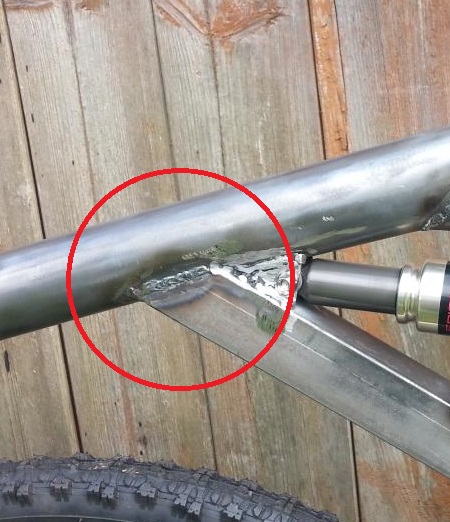

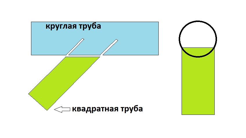

Может и не в тему, но хочу поделиться вариантом стыковки квадратной и круглой труб. Можно, конечно, вырезать полукруглые или полуовальные выемки в противоположных стенках профиля, но когда мне пришлось столкнуться с необходимостью приварить квадратный профиль к круглой трубе под углом - я поступил проще. В круглой трубе я сделал две прорези под нужным углом, вставил в них профиль и обварил. Получилось и прочно, и аккуратно. Естественно, для каретки такой способ не годится.
За это сообщение автора Jozef поблагодарил: Mazur4ak (Чт янв 28 2016 15:39)
Номер сообщения:#17  Непрочитанное сообщениеДобавлено: Чт янв 28 2016 20:15
выпилить болгаркой квадрат в трубе
Флюр, ты не понял - две прорези в трубе поперек, чтобы квадрат не выпиливать. У профтрубы те стороны, что поперек, вставляются в эти прорези, а те, что вдоль трубы - просто прижимаются к ней.
За это сообщение автора O-Witte поблагодарил: Mazur4ak (Чт янв 28 2016 22:18)
Номер сообщения:#18  Непрочитанное сообщениеДобавлено: Пт янв 29 2016 00:54
Это говорит только о том что чертёж не соответствует.
Да и всё равно.. по моему гемороя ещё больше.
1. Это не чертеж, а схематический рисунок.
2. Две пропилы болгаркой - меньше минуты. А вот идеальный полукруг выпилить на стенке профиля - не так то и легко, да и времени значительно побольше.
3. Спорить ради спора - зачем? Ты хоть раз сваривал хоть что-то? Токарь-фрезеровщик - превосходные навыки, но речь вроде про сварку и стыковку труб...
За это сообщение автора Jozef поблагодарил: Mazur4ak (Пт янв 29 2016 06:48)

на короткие концы труб оборачивать не спицами, а зубочистками.
Это полумера, да и зубочистки по-моему недостаточно одинаковые и скользкие для этого.
